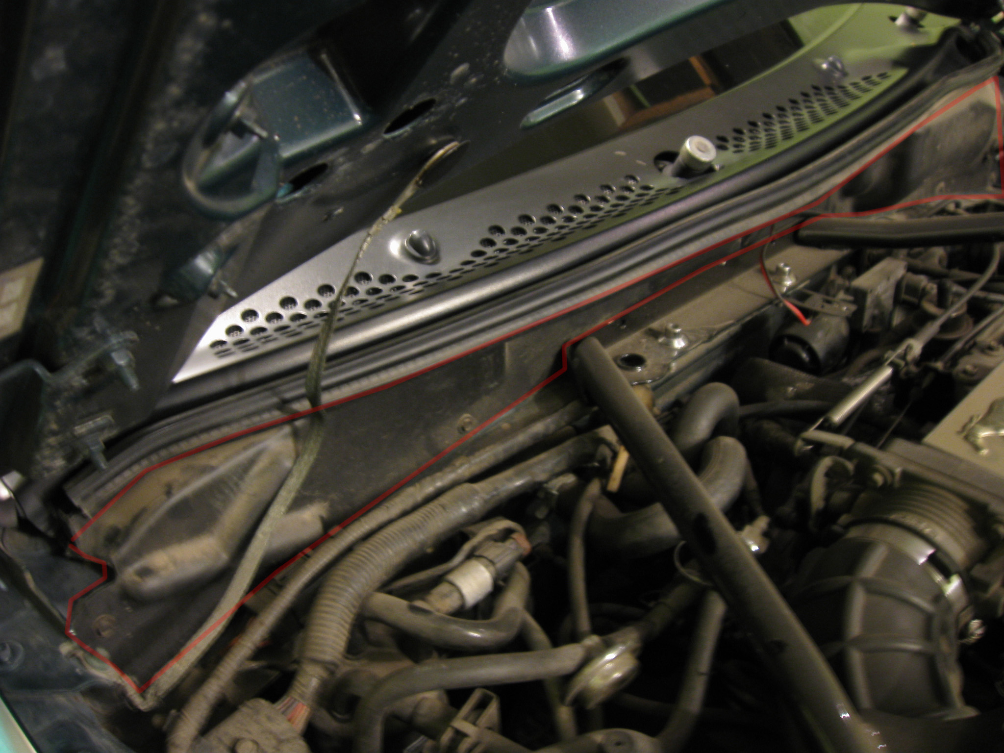

Dennis Black Опубликовано 17 Октября 2011 Автор Жалоба Опубликовано 17 Октября 2011 Чет я очкую и туплю. Болты под резиновым уплотнителем, который над деталью, помеченной красным? Или саму хреновину помеченую красным снимать? Цитата
Harper Опубликовано 17 Октября 2011 Жалоба Опубликовано 17 Октября 2011 (изменено) Сними верхнюю резинку дтали, помеченной красным. Если под ней не будет пластмассовых хреновин, деращих эту штуку, то надо откручивать пластик, помеченный красным, чтобы добраться до них. ps Как точно не помню, потому-что у меня в голове дикая каша из Муста, Линкольна и ГМС. Изменено 17 Октября 2011 пользователем Harper Цитата

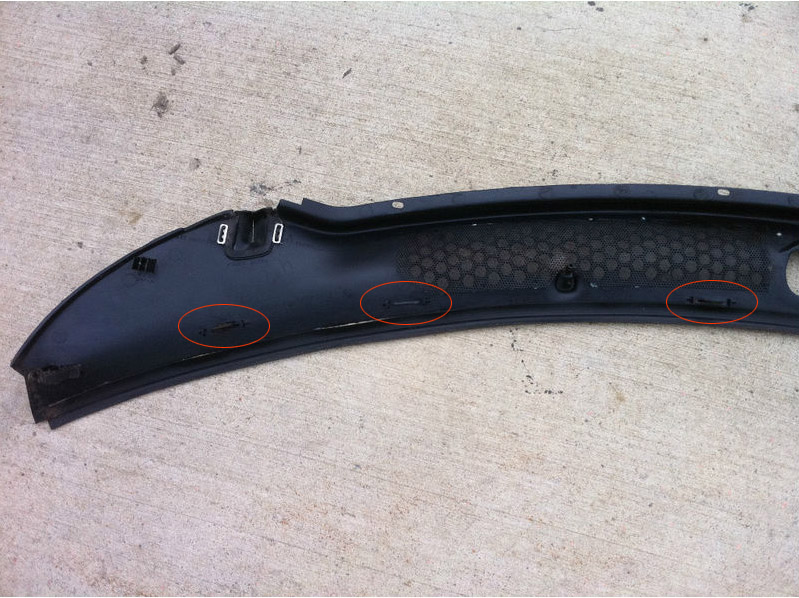

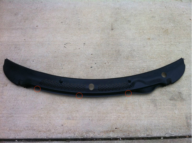

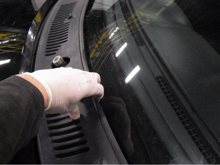

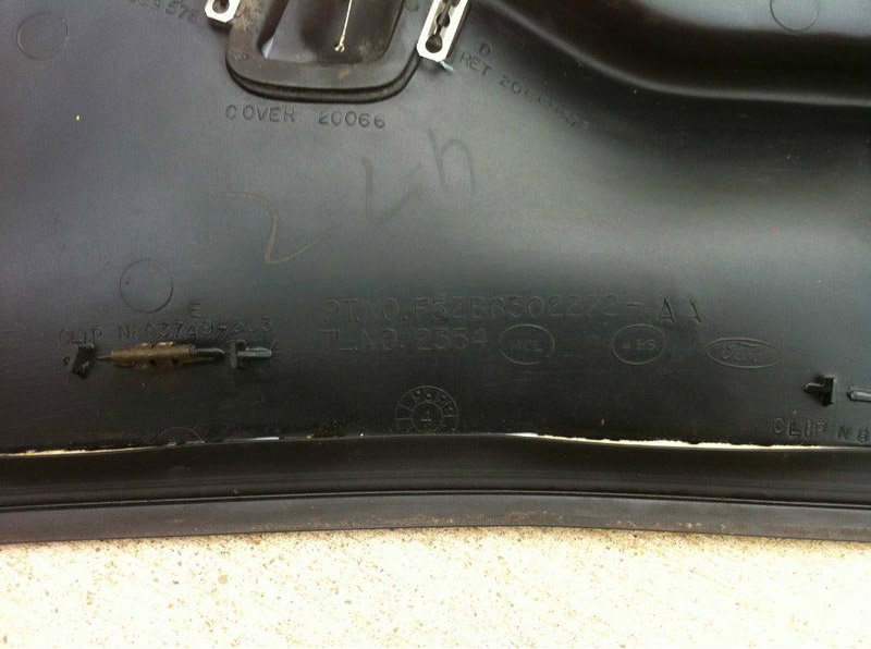

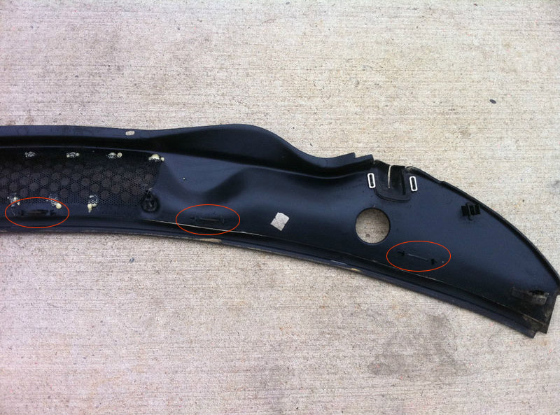

Dennis Black Опубликовано 7 Ноября 2011 Автор Жалоба Опубликовано 7 Ноября 2011 Сегодня после работы всё же снял эту штуку. Как оказалось всё довольно просто. Пластик крепится на защелках (на фото помечены овалом) и на клипсах (помечены кругом) Делать стоит аккуратно, оттягивая верхнюю кромку от стекла (как показано на фото). Если пальцы не пролезают, то америкосы советуют использовать либо линейку либо узкий шпатель, предварительно положив на стекло тряпку. Цитата
