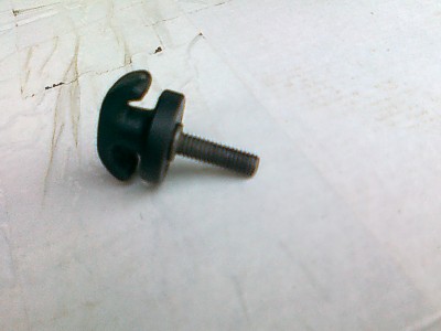

Таки решил проблему. :) Притом, относительно изящно.
Короче, берется вот такая вот деталь:
В количестве двух штук.
Партнамбера не знаю, но могу сказать что у меня такие уже стояли в багажнике - они крепят боковую обивку, искать их надо в районе петель крышки багажника.
У этих штуковин (назовем их болт-крючок), резьба M6. И вот это пластиковое недоразумение
тоже какбе садится на шпильку M6, торчащую из фары.

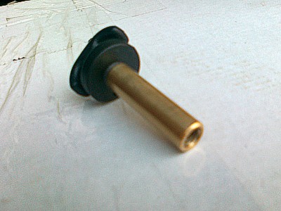

Как вы все уже догадались, всё, что нам нужно, это изготовить переходную втулочку с наружным диаметром ~10мм, длиной 38 мм и внутренней резьбой M6 по всей длине.
Выглядит конструкция из болта-крючка и втулочки вот так:
Материалом для втулочки была выбрана латунь, потому что сталь ржавеет, бронза хрупковата в обработке, медь - дико окисляется, алюминий показался слабоватым для многократного закручивания-откручивания такой маленькой резьбы, про нержавейку я не вспомнил, а титан у моего токаря как раз закончился. B)
Да, для упрощения последующей разборки (например для замены лампочки в заднем фонаре) на резьбу между болтом-крючком и втулкой нужно нанести по капле резьбового герметика - это позволит впоследствии открутить крючок и трубочку разом, не прибегая к помощи плоскогубцев. Короче, чтобы не было колхоза. ;)
Все в сборе выглядит вот так, результат меня весьма радует:
З.Ы. Сорри за качество иллюстраций - снимал на телефон. :ph34r:

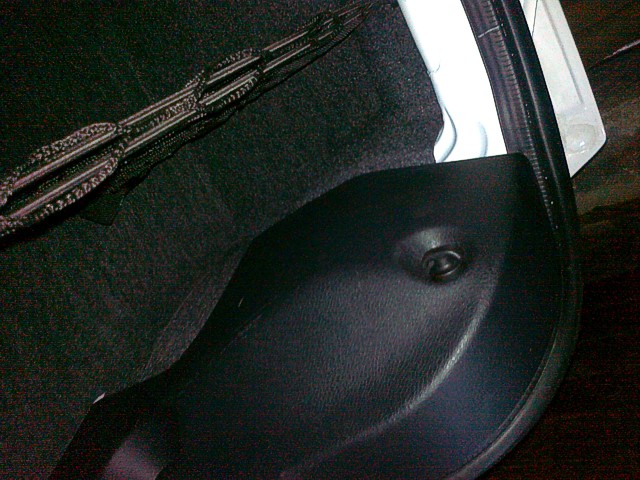

Где искать?..
У меня там боковые мягкие оббивки какими-то обычными болтами с шестигранной головкой (по одному) прикручены.. <_<
  maXar писал(а):
Где искать?..
все верно, я когда вешал фирменную сетку для продуктов, к ней шли в комплекте
там болты на 8 в "прищепку" вкручиваются
а вот эти "якореобразные" шли в комплекте с прищепкой на 6
к этим якорям как раз сетка и крепится

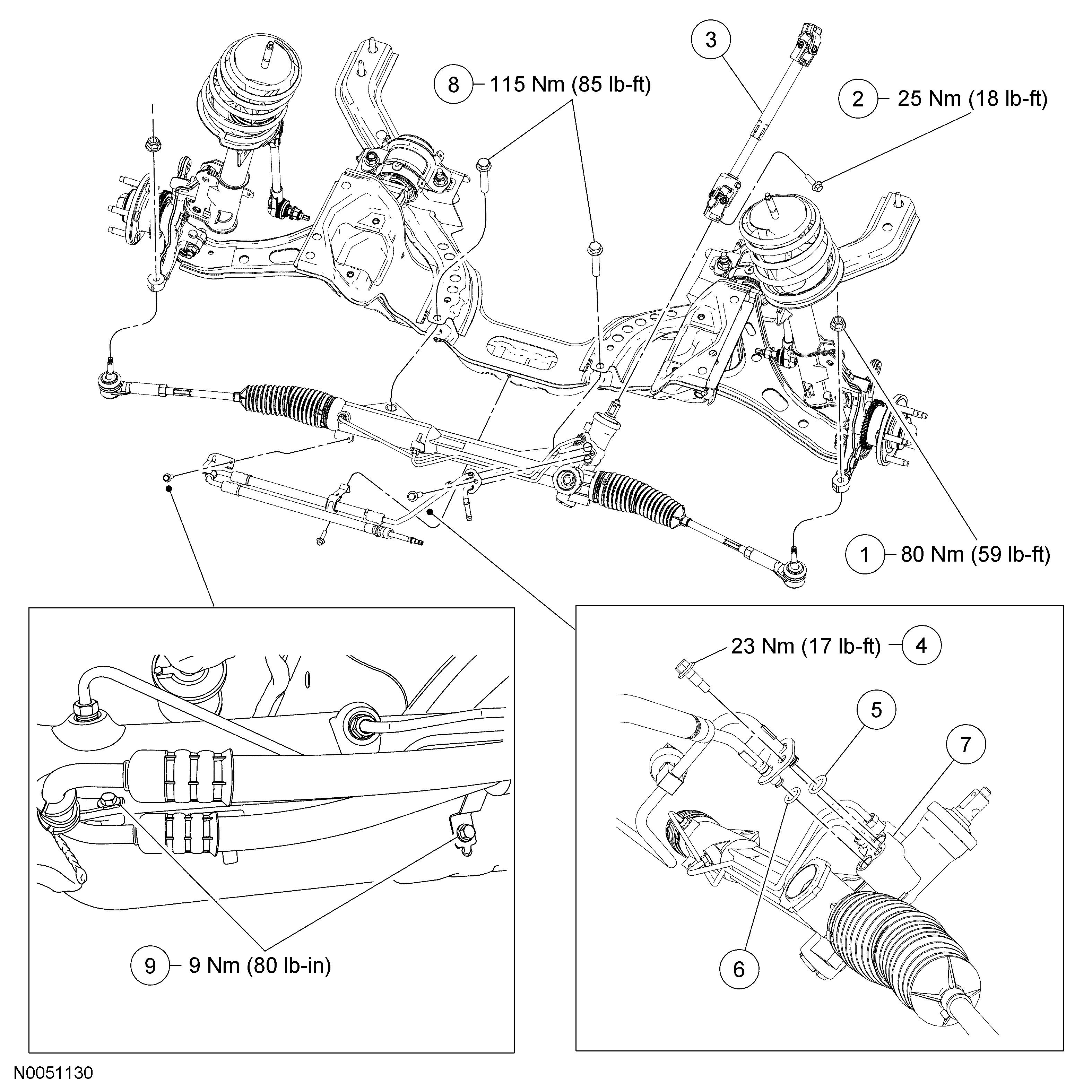

  KillBill писал(а):
Думаю если были бы втулки их в мануале не забыли бы указать
Видел это схемку на usa-auto.ru
  KillBill писал(а):
1995 год втулки обозначены, значит на с197 их нет
http://www.usa-auto.ru/illustration.php?im...53219370904.png
Понятно.
Будем с пристрастием смотреть что там болтается.
  root писал(а):
Понятно.
Непонятно что это такое :blink:
это типа нанотехнологичные втулки которые не указаны нигде и меняются вместе с корпусом??
+ в каталоге юса-авто для позиции 3504 указано 12 номеров запчастей, возможно какие-то устаревшие, надо в Microcat'e смотреть че за ***
