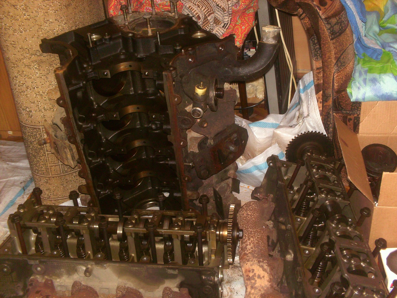

blackmustang1995 Опубликовано 15 Декабря 2011 Жалоба Опубликовано 15 Декабря 2011 Взял с авто ру черного матового мустанга с коченой движкой снятой коробкой и кучей недостатков после снятия движки обноружилось что мертвое только колено на стенках блока родное хонингование в механике сказали что двигло прошло отсилы тыс 10 начил искать калено везде просили за 30 штук в академии сказали 11 плюс доставка заказал у них всёвышло 23 штуки в этоги прождал месяц калена нету оние его не смогли найти в америке ну при помоши форума нашел калено наченаю сборку)))фото скину чуть поже Цитата

root Опубликовано 18 Декабря 2011 Жалоба Опубликовано 18 Декабря 2011 Офигеть, хэдеры на 4.6 прям как в 68 или 87 году Цитата
blackmustang1995 Опубликовано 18 Декабря 2011 Автор Жалоба Опубликовано 18 Декабря 2011 как же ты его домой запёр-то? я вот на подъемнике его ворочал,и то как-то тяжко.....ну в 8 на большом лифте крихтя затащили так удобней и чище чем в моем гараже)) Цитата
blackmustang1995 Опубликовано 18 Декабря 2011 Автор Жалоба Опубликовано 18 Декабря 2011 вот столкнулся с небольшой проблемой в систему охлаждения лили воду там всё печально чем то это можно вычистить или так собирать?? Цитата
777MasteR Опубликовано 19 Декабря 2011 Жалоба Опубликовано 19 Декабря 2011 (изменено) вот столкнулся с небольшой проблемой в систему охлаждения лили воду там всё печально чем то это можно вычистить или так собирать??По-хорошему нужно найти нормальную мастерскую по движкам, где их моют в ванной обчно с каустической содой, и, если собирать планируешь все же сам, то хотя бы попросить промыть блок и головки. А за одно продуть все масляные каналы. Изменено 20 Декабря 2011 пользователем 777MasteR Цитата
