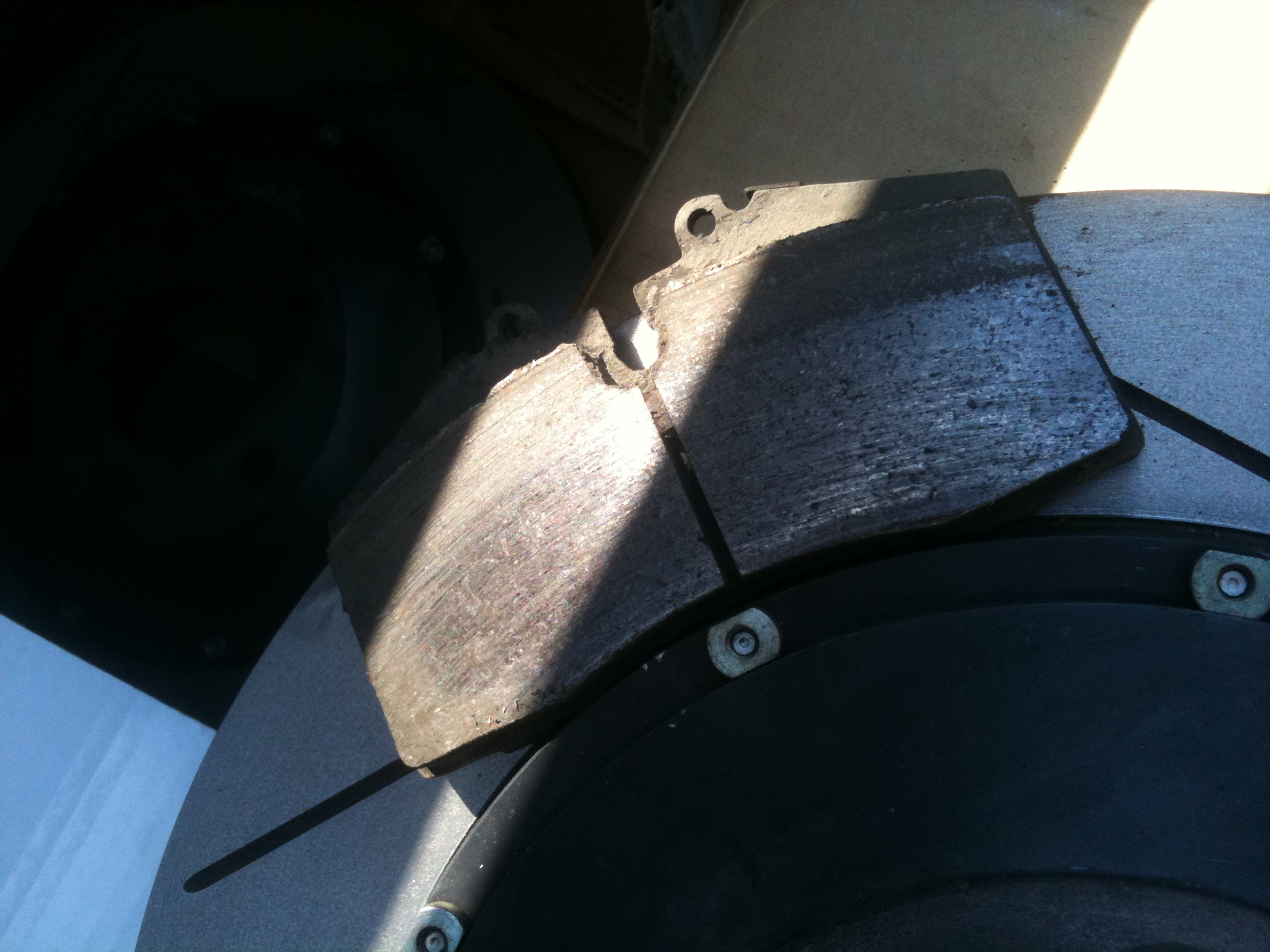

видел несколько роторов Бембо с такой же проблемкой, как у меня
сняли 2 десятки, было биение 0,1-0,2 мм на обоих и по обеим сторонам
на вопрос о сильной шероховатости после проточки улыбнулись и сказали, что все нормуль
на горячую биение не меряли, нет оборудования, но сказали не повторять оттормаживаний
до полной остановки без продвижения для равномерного остывания
оценил состояние колодок, есть неравномерность износа, если это можно назвать износом
(на роторах на глаз износа не было вообще)
прошу совет: ставить новые или продолжить добивать этти?

новые поставить не долго - я бы эти добил, заодно оценил эффективность проточки

как и обещал, отзыв:
в субботу поставил, из-за тормозных мастеров убил 4 часа и поэтому не попал на Смотру, только к 7 закончили, хотя работы, на час,
еще и роторы не той стороной поставили, ну, как говорится, испытаний на мастерство не прошли.
после проточки прокатал 400 км, из них около 300 на нормальных режимах
100 км обкатывал, не забывайте про прикатку, именно после медленной езды,
как разогреются, несколько разгонов и плотных торможений почти до, но БЕЗ полной остановки!
тогда зеркало роторов становится равномерным и, КМК, немного упрочняется
биений нет, тьфю 3раза
задние роторы поставил тоже стоптеч, с канавками
ну и колодки задние поменял
оч доволен

на сегодня: биения нет
