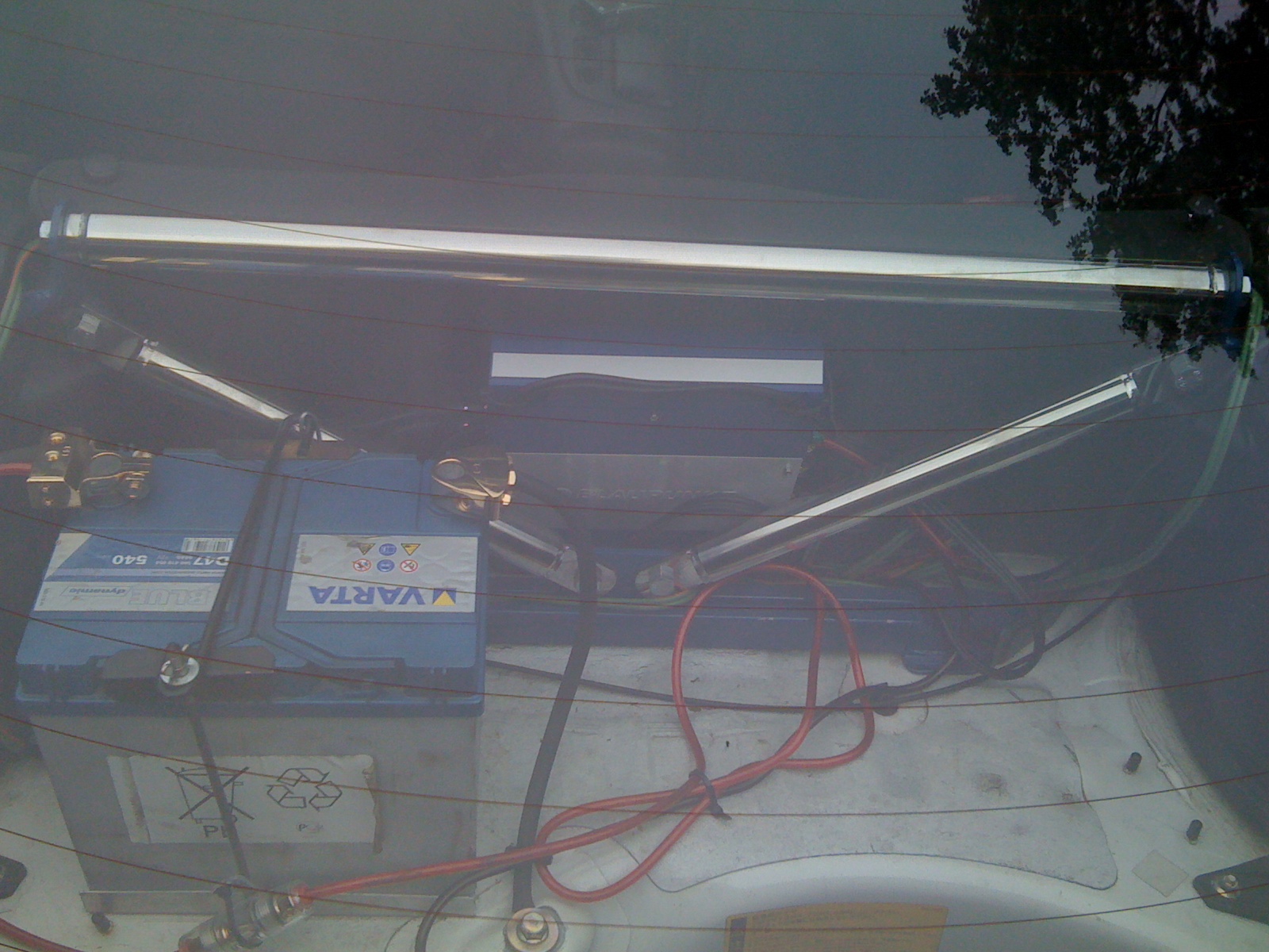

Сделал всё "по-спартански" просто.
Плюсовую клемму из под капота повёл сварочным кабелем до аккума, а минус на кузов (как раз болт крепёжный был в багажнике).
Всё работает, всё ок. но у меня не мустанг (хотя не думаю что у вас всё сложнее и хуже).
З.ы.: клеммы на акб применил приблизительно такие-же как в предыдущем посте, только Mystery.
Ой, забыл добавить - на минусовой клемме у меня ещё 2 выхода было, пустил остатки аккустического провода в разные стороны (тоже на кузов) для дополнительной разминусовки.
Вот приблизительно так у меня было (сейчас все в процессе переделки, вид уже изменился, то было временно).
