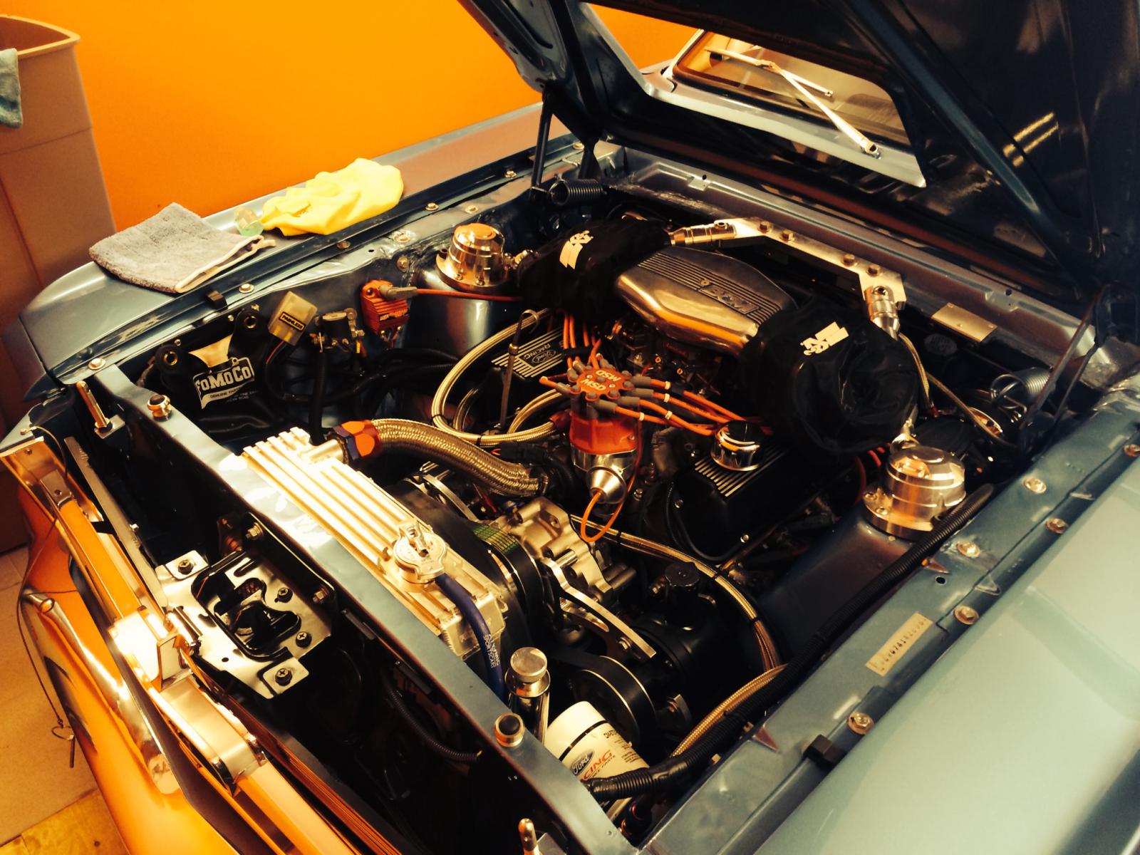

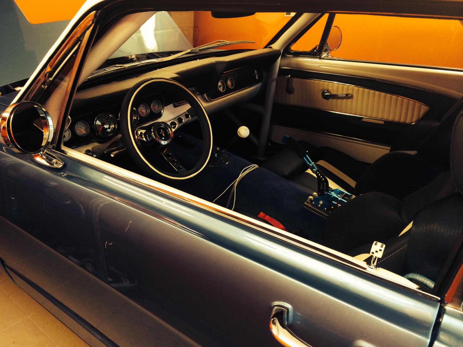

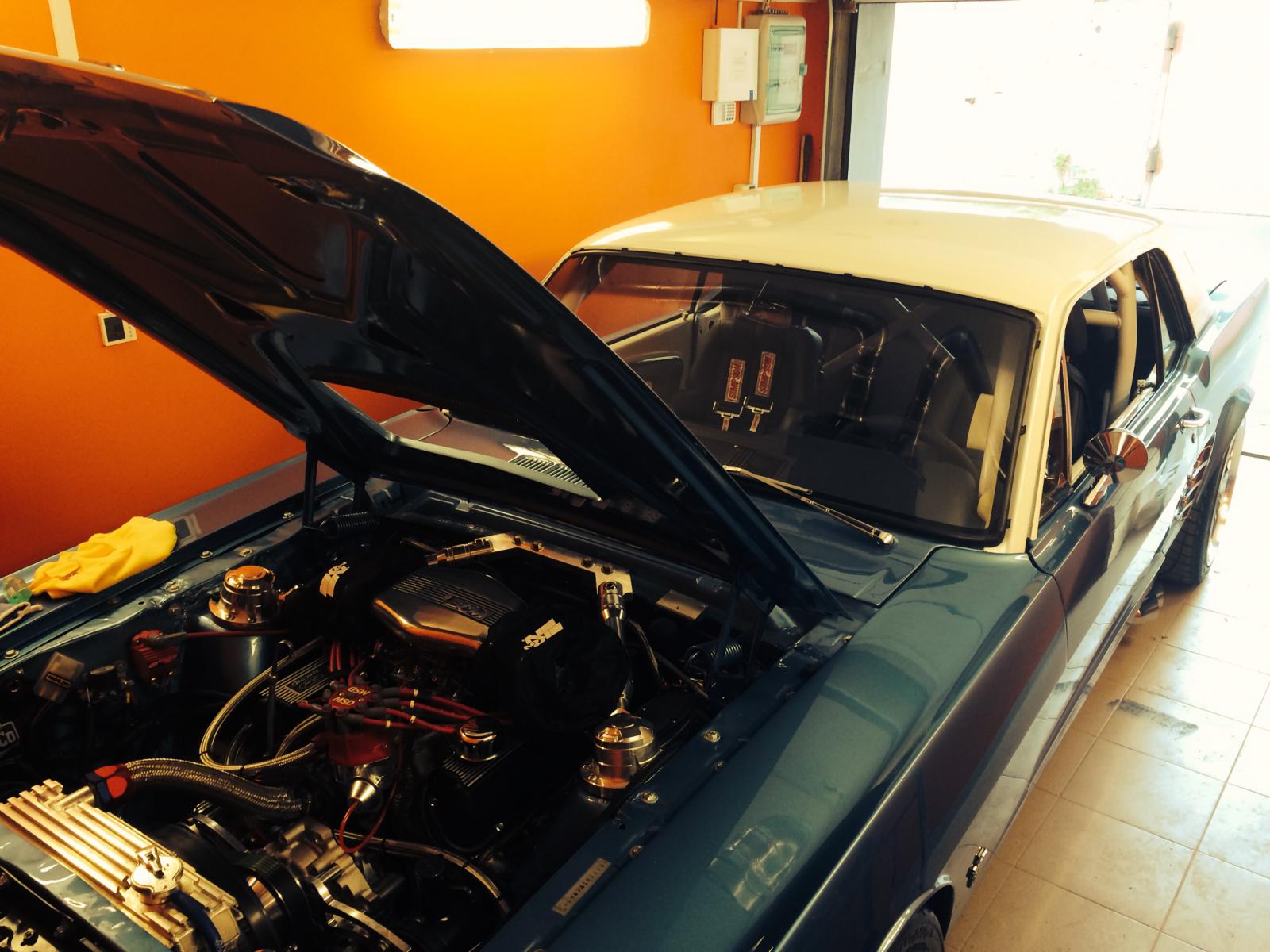

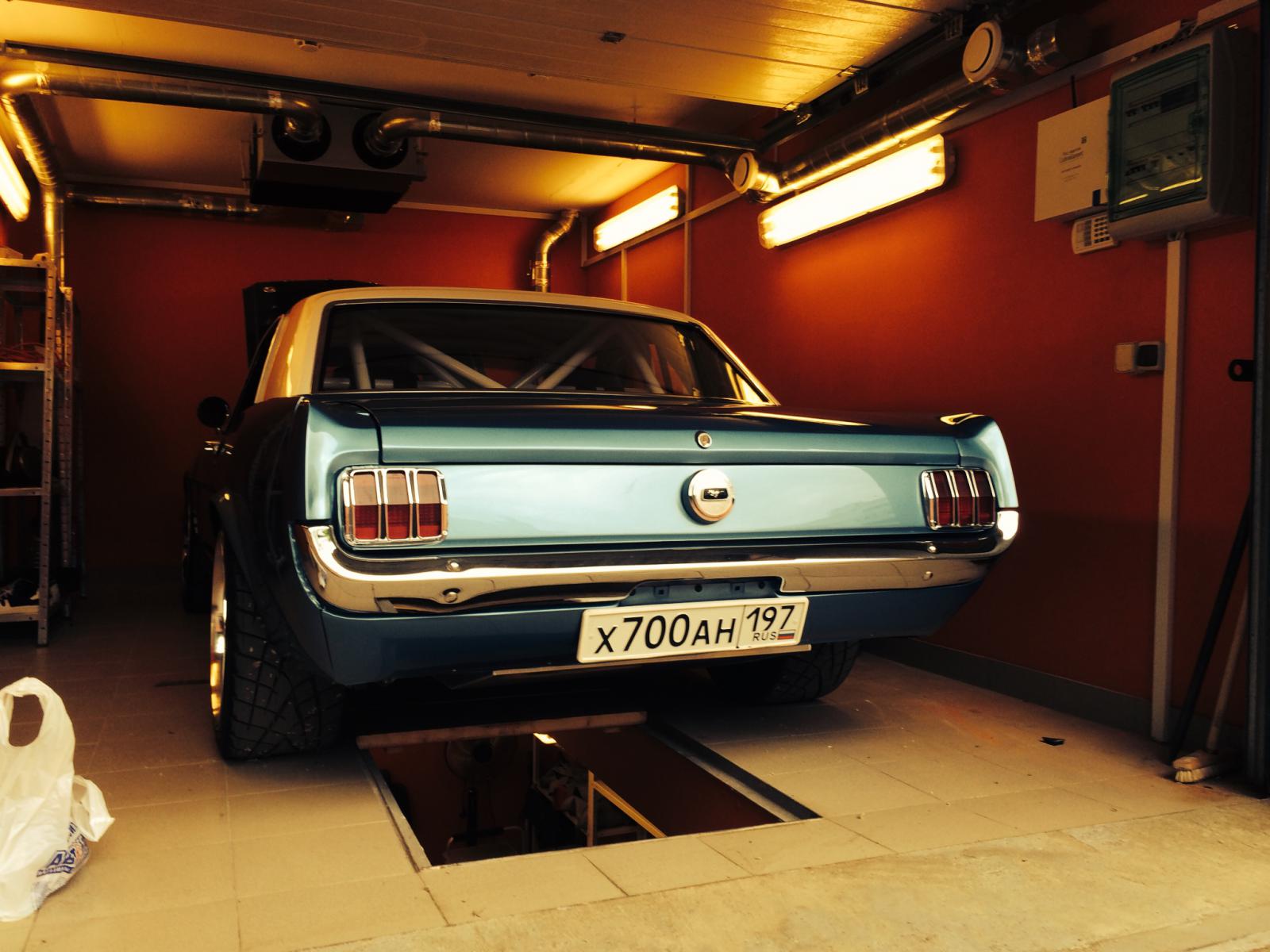

Swiftness Опубликовано 8 Июня 2014 Автор Жалоба Опубликовано 8 Июня 2014 Что то я очень туплю и не понимаю как фото добавить в пост. Они конечно страшные - потому что я сначало загнал машину в гараж а потом вспомнил что надо сфоткать но все же ) Цитата
rugpoTA3uk Опубликовано 8 Июня 2014 Жалоба Опубликовано 8 Июня 2014 в расширенную форму ответа зайди, там будет кнопка выбора файла Цитата
Swiftness Опубликовано 8 Июня 2014 Автор Жалоба Опубликовано 8 Июня 2014 Фото плохие, прошу прощения ) Цитата

hippopony Опубликовано 8 Июня 2014 Жалоба Опубликовано 8 Июня 2014 Я, конечно, против современных деталей, но смотрится здорово!!Теперь понятно, на что время, нервы и деньги тратил))Долгих вам совместных лет! Цитата
Swiftness Опубликовано 8 Июня 2014 Автор Жалоба Опубликовано 8 Июня 2014 Да, тоже хотел сначала восстановить в оригинал, но купив мотор, понял что страшно будет ездить ) появилась идея поставить хорошие баеровские тормоза дисковые. И пошло поехало ) клетку сварил чтобы были опции на покататься. Сейчас выворот руля маленький, не для кольца, но в целом машина получилась очень универсальной. Вот только коробка что то не хочет пока ) Цитата
