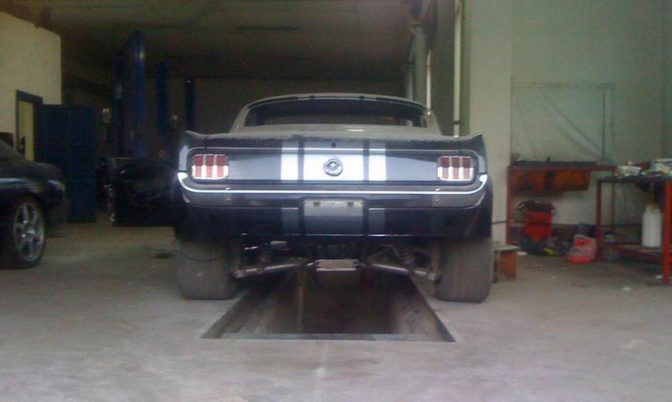

Апдейт. Итак, машина вошла в стадию приточки и притирания.
1. Сцепление пока не побеждено но скоро будет. Еще раз отрегулировал шкиф, пока все норм, передачи втыкаются, все хорошо. Если еще раз повторится проблема - буду думать уже - надо будет разбирать педальный узел.
2. Тормоза тормозят но схватывают очень поздно, почти в конце - во всем виноват ооооогромный вакуум-цилиндр - он шел как рекомендуемый к этим адским тормозам. Пока не понятно что делать - но и проблемы как бы нет, тормозиться все отлично, просто неудобно.
Что меня реально волнует:
3. Передняя подвеска и рулевая рейка - маленький выворот руля. Угол поворота просто ужас. Тупо заменой на более длинную рейку не получится - она будет упираться в детали подвески. Фиг знает как увеличивать угол.
4. Задняя ось очень по тупому крепится - слишком мало точек крепления - а двигатель мощный - в редукторе происходит ад и как результат задняя ось очень сильно ходит. Машину надо ловить на дороге, если едешь по прямой, а вот боком она как раз как влитая.

А зачем сразу МАДИ? По пункту 3 тебе нужен грамотный развальщик! На своем Мусте столкнулся после покупки - разворачиваюсь налево трех полос не хватает, съездил на развал - по прямой стало лучше, но развернуться  проблема! Возвращаюсь Обратно в сервис Леньке развальщику говорю суть проблемы - он походил посмотрел подумал - какой то дятел- видимо преведущий владелец при замене прикрутил не ту рулевую тягу- не той длины, возможно и у тебя таже проблема  рулевые тяги не той длинны,
А по пункту 4 не глядя на машину сложно сказать. может кто из Гуру что подскажет, опять же вопрос- с задней подвеской что делалось?

По пункту 4 придумал решение - убрать цельную ось - поставить многорычажку. От мустанга 2011 года и выше.
На самом деле все машины с цельной задней осью летают задом - а с таким мотором и подавно.
По пункту 3 - тяги точно той длины - а вот развал.... посмотрю.
Теперь вопрос - где мне найти списанный мустанг 2011 года чтобы взять от него всю заднюю подвеску и дифф? )

Есть готовые киты.
post-1814-0-05944800-1402520443_thumb.jp
post-1814-0-05207700-1402520784_thumb.jp
Изменено пользователем root
Независимая подвеска будет 2015+. Уверен, изобретать ничего не нужно, все уже есть готовое.
Киты и правда есть, но ты посмотри на фото выше, как это смотрится...
имхо - лучше поставить комплект рычагов на задний мост, благо стоят они не дорого и содержат всё необходимое для установки
Rear-Lower-Control-Arms-with-Poly-Bushin
Достаточно легко ставится задняя IRS от Кобры 99+

Машина чуть поездила, и я раскрошил 3rd member. Вообще.
Пол-года машина простояла, а в марте, когда нужно уже готовиться к сезону, я все таки решился на http://www.heidts.com/part/64-70-mustang-irs-independent-rear-suspension-racing-kit/
И вчера оно приехало.
Собираем, много думаем.
