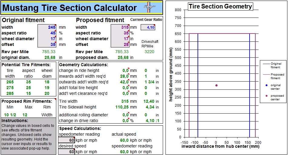

Mattador Опубликовано 27 Марта 2012 Жалоба Опубликовано 27 Марта 2012 Спрошу и я про проставки в теме про проставки: в ближайшем будущем поставлю себе на зад 315-ю и на перед 275-ю резину 17-го радиуса. Будет ли задевать? Нужны ли проставки и какие? Почитав буржуйские сайти, однозначного ответа не нашел - кто говорит, что ничего не задевает, кто-то, чтоб не тёрлось, удаляет косые аммы, кто-то ставит проставки. Учитывая, что у меня сейчас стоит зимняя резинга шириной 235мм, что на 80 мм Уже 315. Таким образом, с каждой стороны колесо "потолстеет" на 40 мм. На подъемнике видно, что дополнительные 4 см внутрь есть. Но все равно терзают сомнения. Думаю, в случае если тапки не влезут, купить проставки, но не знаю какой толщины. 1 дюйм вроде вполне достаточно, а вот на стоковые шпильки можно будет закрутить? Цитата

Mattador Опубликовано 27 Марта 2012 Жалоба Опубликовано 27 Марта 2012 Спеки у дисков такие: Size: 17x9 / 17x10.5 Offset: +30mm (0.94") +28mm (1.10") Есть у меня калькулятор в экселе, так вот там центральная точка у этих дисков совпадает с центром на стоковых дисках с вылетом 35мм. Цитата

MiDiM Опубликовано 27 Марта 2012 Жалоба Опубликовано 27 Марта 2012 Спеки у дисков такие:Size: 17x9 / 17x10.5 Offset: +30mm (0.94")+28mm (1.10") Есть у меня калькулятор в экселе, так вот там центральная точка у этих дисков совпадает с центром на стоковых дисках с вылетом 35мм.Тогда прикинуть результат не сложно, можно отталкиваться от того, что у тебя сейчас стоит. Это касается измерения расстояния до крыла и до выхлопных труб, ну и в итоге расчетным путем определить необходимую толщину проставки... Цитата
