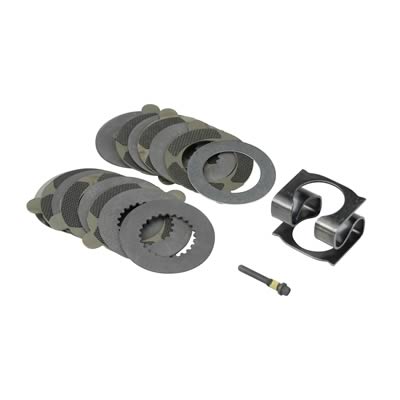

Mattador Опубликовано 29 Марта 2012 Жалоба Опубликовано 29 Марта 2012 Дабы не плодить отдельной темы, подскажите, какие детали/расходники меняются при замене ГП и последующей настройки пятна контакта? - прокладка крышки- масло в мост + присадка для дифачто еще?Кога ГП менял, поставил, к тому что ты уже перечислил, еще и это: Цитата
