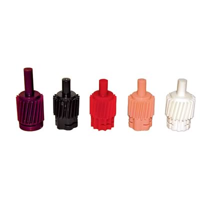

ГП заменил достаточно давно, но до сих пор руки не могут дойти до замены шестерни спидометра. Порылся в инете, посмотрел ролики на youtube и так и не смог найти материал по замене. Попадались статьи и видео с заменой шестерни, но похоже ведущей, так как купленная мной имеет несколько другой вид и устанавливается, как я понял, снаружи... Короче пока не имею понятия на сколько трудоемкая это процедура, ну и вообще какие этапы работы необходимо произвести - банально, снимать коробку или нет...

Откручиваешь болтик на хвостовике коробки, который держит трос спидометра. Вынимаешь трос, и, вуаля - на нем шестерня. Меняешь, затем втыкаешь трос с приводом не место.

Дим, у тебя это комплект шестерней (шестерён, хз как правильно)? Я б у тебя приобрел на 23 зуба (белая вроде) для пробы установить себе.
Азат, к сожалению на саммите картинки не соответсвуют действительности - продают по одной... Да и к слову, такую мелочь торговать не солидно, была бы в наличии подарил бы ;)
