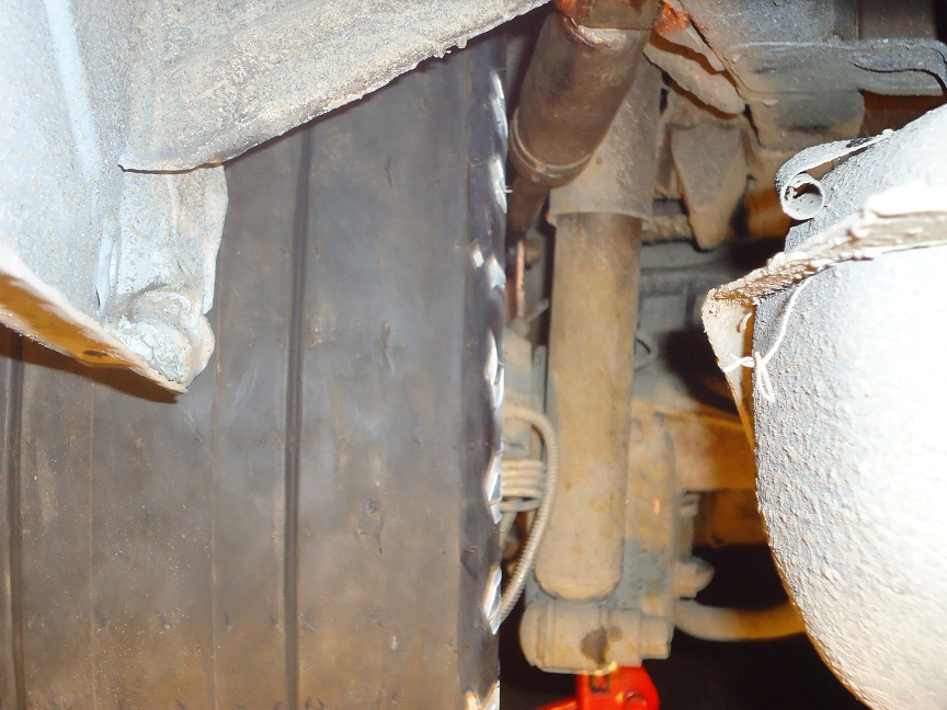

FF15 Опубликовано 13 Мая 2012 Жалоба Опубликовано 13 Мая 2012 Ещё когда лежал снег были приобретены Hoosier Quick Time Pro 26x11.5 r15 и одеты на приехавшие к тому времени weldы 8х15. Удивила лёгкость, кажущегося на вид бублика неподъёмным. То что диски будут лёгкие я ожидал, но так же и резина оказалась значительно легче стоявшей повседневно, несмотря на свой больший размер. Сразу вставать эти колёсья на место не захотели и упёрлись в горизонтальные аморты, шток которых пришлось впоследствии немного переколхозить чтоб сместить поглубже и подальше от колёса. И вот наконецто появилась возможность проехаться. Впечатления очень положительные. Вопервых наконецто появился зацеп, чего с моей короткой парой, казалось, достигнуть нереально. Конечто мега рывка как на зарубежных видео нет, но старт стал похож на старт, а не зжигание резины, как было раньше. Никаких проблем с управляемостью я не ощутил. Про то как переживут подобные испытания Т5 и внутренности моста говорить наверно рано, так как три старта это не показатель, но пока все живы)) и колхозинг аморта: дающий нехватающие милиметры: Цитата
Арсений Опубликовано 14 Мая 2012 Жалоба Опубликовано 14 Мая 2012 (изменено) и колхозинг аморта:дающий нехватающие милиметры: Аморт впечатлил Почему не проставки на 3/5 мм? Я имею ввиду проставки не просто "типа шайба", а нормальные, силовые. Изменено 14 Мая 2012 пользователем Арсений Цитата
Moonraker Опубликовано 14 Мая 2012 Жалоба Опубликовано 14 Мая 2012 косые аммы - в топку, ставь торк арм ИМХО Цитата
FF15 Опубликовано 14 Мая 2012 Автор Жалоба Опубликовано 14 Мая 2012 (изменено) под рукой была болгарка и сварка, поэтому не проставки)) диски+гайки к ним покупались на latemodelrestoration и отправлялись просто почтой. Изменено 14 Мая 2012 пользователем FF15 Цитата

FF15 Опубликовано 14 Мая 2012 Автор Жалоба Опубликовано 14 Мая 2012 (изменено) если перевести в метрическую ширину, то это 275?Может нужно было покупать более широкие?скорее 295, но дело в том что пятно контакта у этой резины практически такоеже как и ширина самой резины и данная модель позволяет стартовать на маленьком давление. НО!! мощность, которую они должны держать, указанная на сайте представительства (типо 400-700сил) это полный бред, потомучто моя 200 сильная машина если надо всёже срывает их в пробуксовку наура. Можно было ставить шире, но для 26х это максимальная ширина, а 28е или более по моим подсчётам не влезли бы в арку. Тоесть, как показывает практика это максимальное со стандартным вылетом, что можно засунуть, ничего не вырезая и не переделывая подвеску, нисчетая небольшого колхозинга Изменено 14 Мая 2012 пользователем FF15 Цитата
