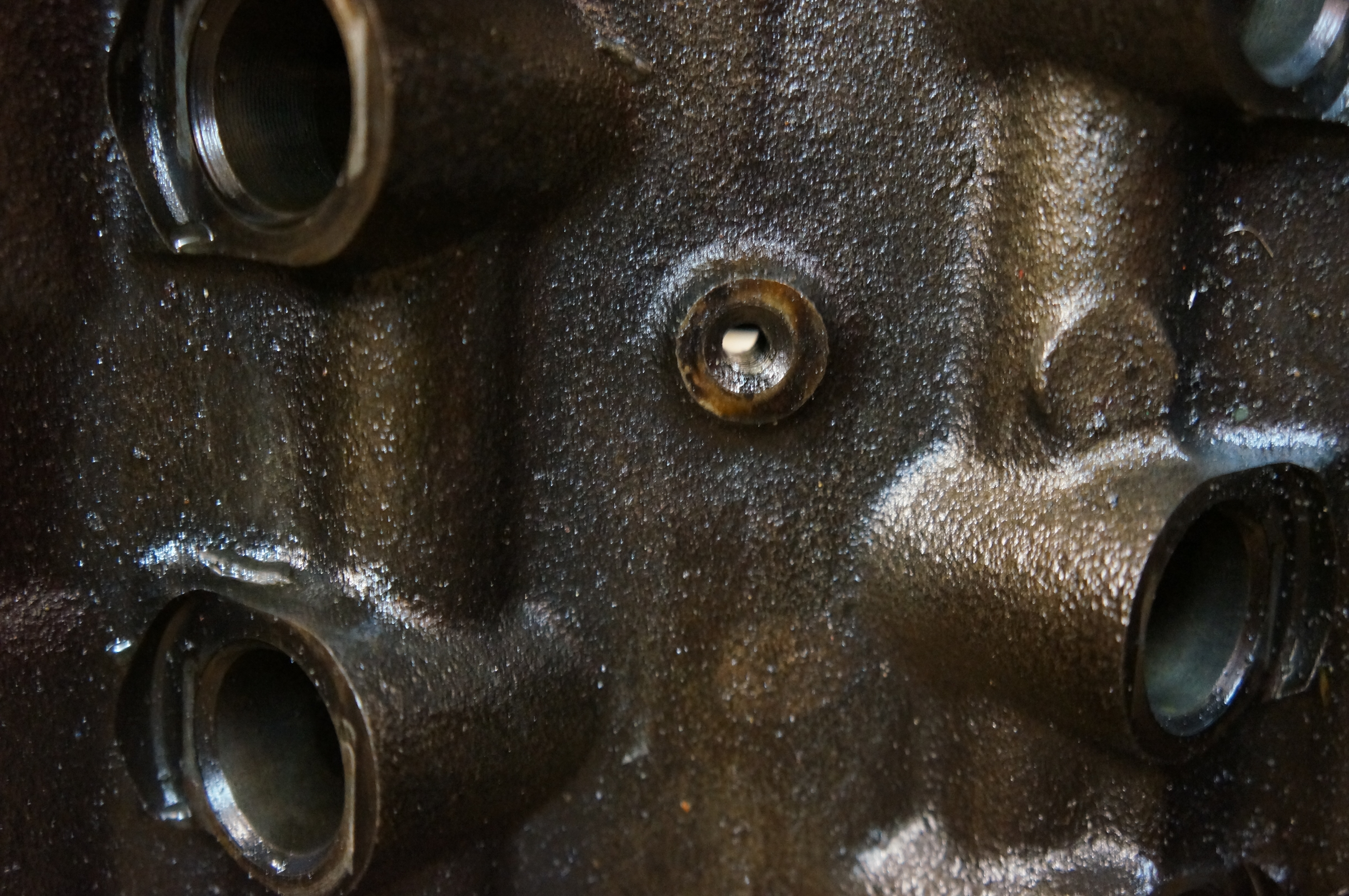

MiDiM Опубликовано 21 Апреля 2013 Жалоба Опубликовано 21 Апреля 2013 Вчера конвертировал свой блок. Сверлил по шейкам распредвала, собственно там где и расположены отверстия у оригинального блока. Кстати, у оригинального блока отверстия сквозные и мне вообще не представляется, как можно в нонроллер блоке просверлить их не до конца да еще и резьбу нарезать. По моему количество витков будет недостаточно для хорошего крепления. Детали конверсии выложу чуть позже в теме сборки двигатателя в разделе проектов. Цитата
root Опубликовано 21 Апреля 2013 Автор Жалоба Опубликовано 21 Апреля 2013 Вчера конвертировал свой блок. Сверлил по шейкам распредвала, собственно там где и расположены отверстия у оригинального блока. Кстати, у оригинального блока отверстия сквозные и мне вообще не представляется, как можно в нонроллер блоке просверлить их не до конца да еще и резьбу нарезать. По моему количество витков будет недостаточно для хорошего крепления.Детали конверсии выложу чуть позже в теме сборки двигатателя в разделе проектов.Сверлили и нарезали в 289м.Во вторник еще мой 289й увижу в разобранном виде (подумаю - конверировать или нет).В 302м сквозные или нет не помню.Зимой просто открутил паука, поменял гидрики и прикрутил на место.Сквозные или нет не обращал внимания. Цитата
MiDiM Опубликовано 21 Апреля 2013 Жалоба Опубликовано 21 Апреля 2013 Сверлили и нарезали в 289м.Во вторник еще мой 289й увижу в разобранном виде (подумаю - конверировать или нет).В 302м сквозные или нет не помню.Зимой просто открутил паука, поменял гидрики и прикрутил на место.Сквозные или нет не обращал внимания. Цитата

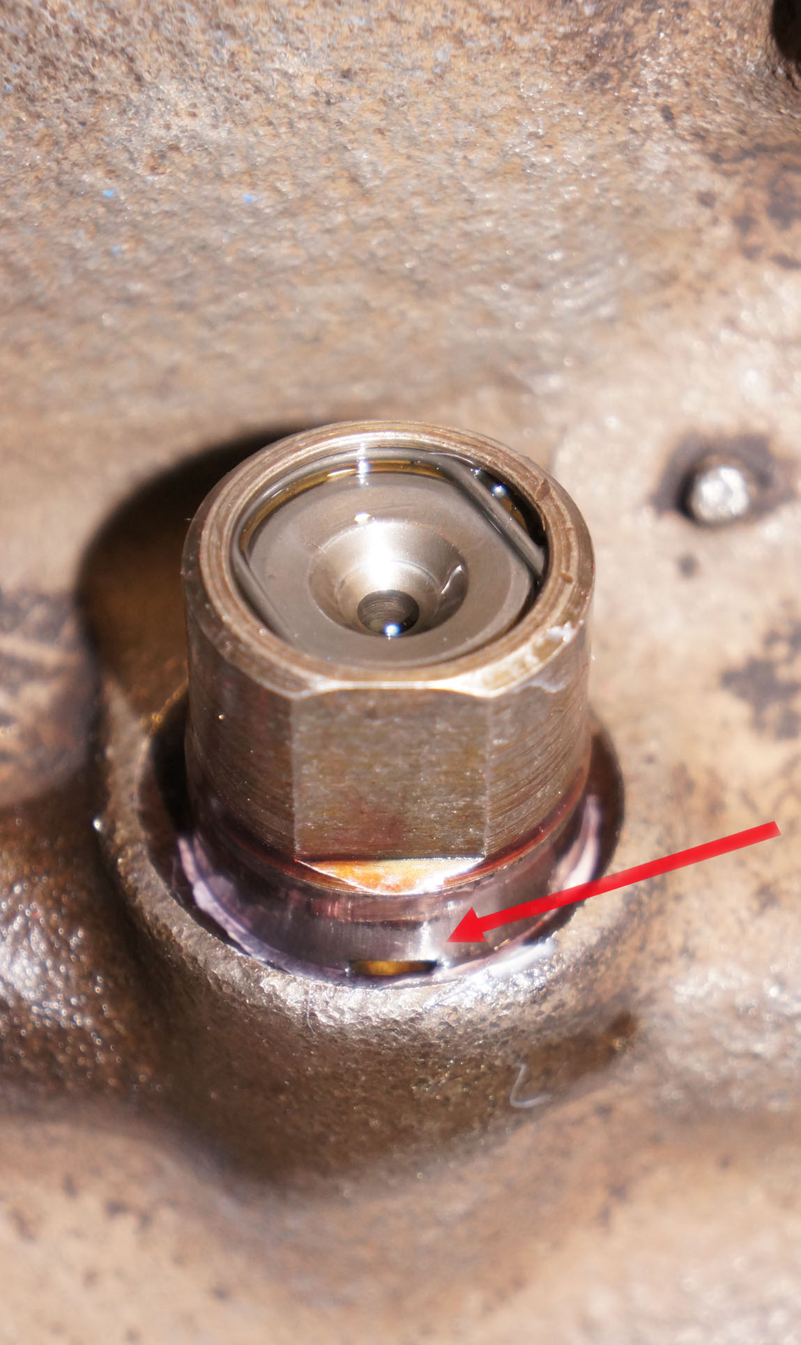

MiDiM Опубликовано 2 Мая 2013 Жалоба Опубликовано 2 Мая 2013 Вчера устанавливал роликовые компенсаторы и появился вопрос. Втулка под гидракомпенсатор нонроллер блока короче чем у роллер блока и в верхнем положении компенсатора отверстие для подачи масла внуть компенсатора выходит за пределы втулки. То есть теоритически давление в системе в этот момент должно падать. Вообще хотел бы обсудить на сколько это будет критично для работы двигателя? Цитата
MiDiM Опубликовано 3 Мая 2013 Жалоба Опубликовано 3 Мая 2013 *все равно*Гена, привет. Ты знаешь про удачный опыт эксплуатации с такой комплектацией двигателя? Это кстати с твоим горбатым валом так выперает, но он еще далеко не экстремальный, возможно на роллер блоках с более горбатыми валами тоже такая же ситуация? Меня смущает то что теоритически давление в это момент внутри компенсатора должно падать, что тоже не хорошо... Цитата
root Опубликовано 3 Мая 2013 Автор Жалоба Опубликовано 3 Мая 2013 На сервисе сейчас стоит собранный 347й short block. Надо бы глянуть на предмет этого вопроса по гидрикам. Цитата
