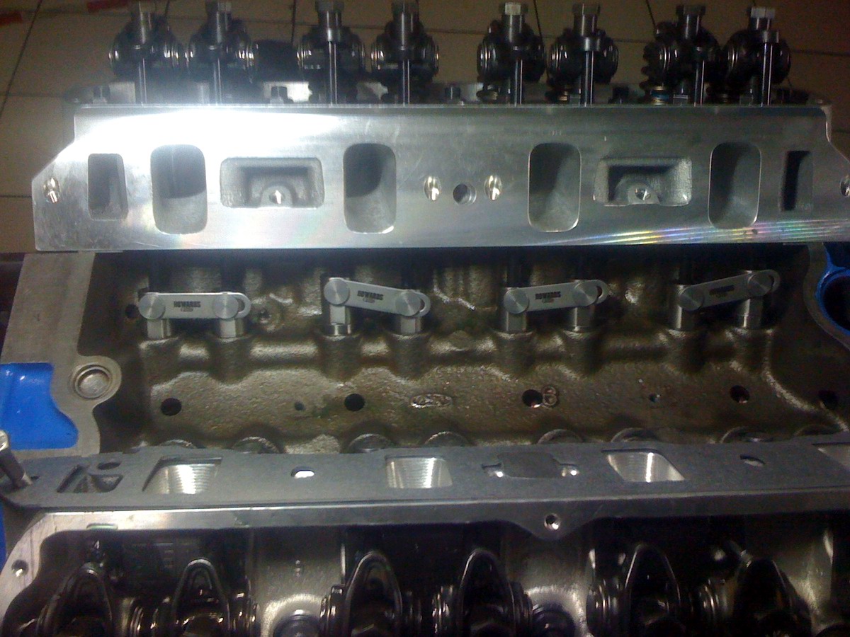

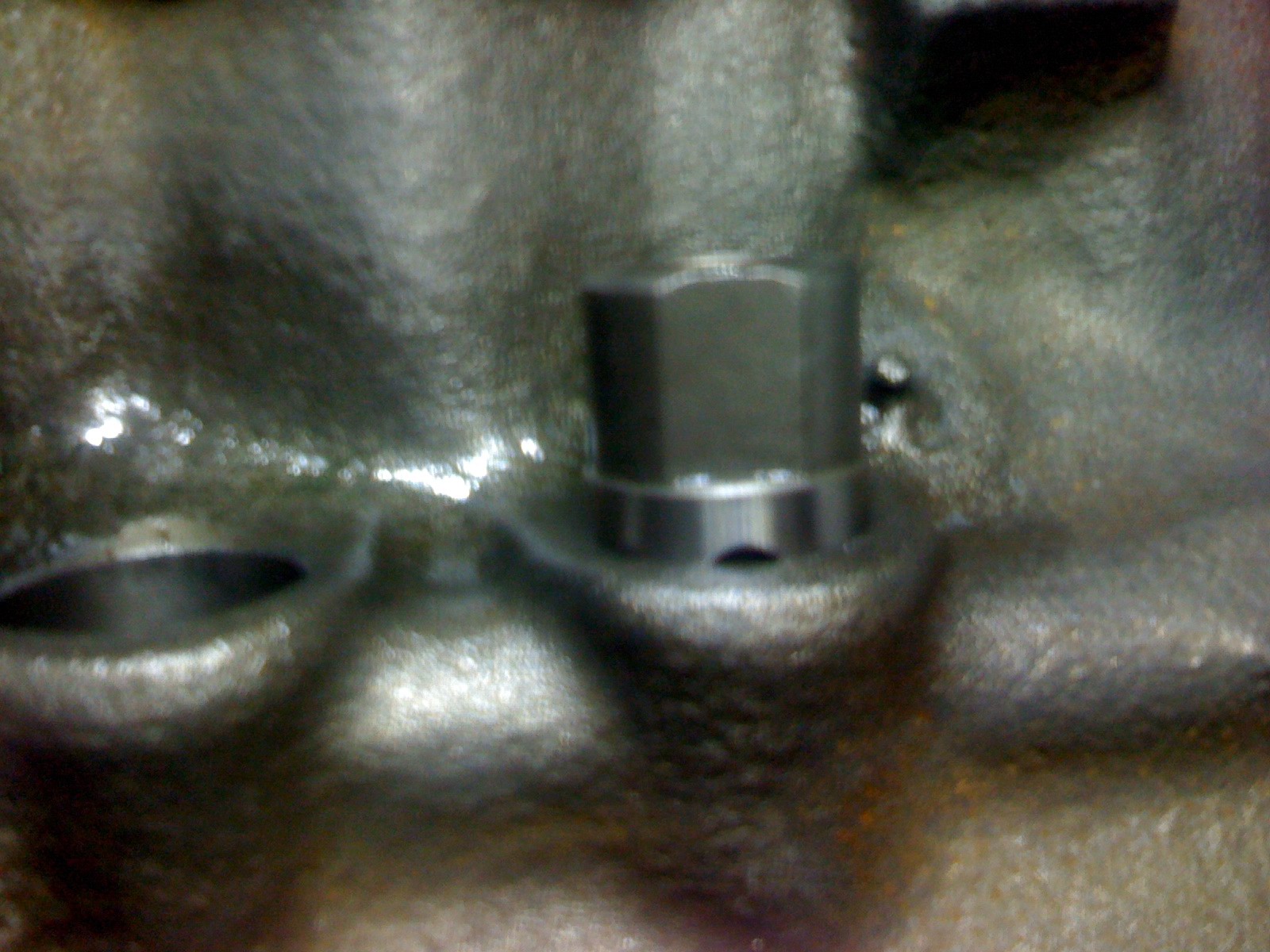

root Опубликовано 4 Мая 2013 Автор Жалоба Опубликовано 4 Мая 2013 COMP Cams Xtreme Energy Camshafts 35-522-8Duration at 050 inch Lift: 232 int./240 exh.Advertised Duration: 282 int./290 exh.Valve Lift with Factory Rocker Arm Ratio: 0.565 int./0.574 exh.Компенсаторы на днях гляну - насколько выходят вверхБлок 302, если не ошибаюсь 1979 г.в., 347 строкер.Фото компенсатора в верхней точке. Цитата
MiDiM Опубликовано 4 Мая 2013 Жалоба Опубликовано 4 Мая 2013 Блок 302, если не ошибаюсь 1979 г.в., 347 строкер.Фото компенсатора в верхней точке.Андрей, что сам думаешь по этому поводу? Насколько это критично для давления масла в системе? У меня подозрения, что на малых оборотах будет не айс... Цитата
root Опубликовано 4 Мая 2013 Автор Жалоба Опубликовано 4 Мая 2013 Андрей, что сам думаешь по этому поводу? Насколько это критично для давления масла в системе? У меня подозрения, что на малых оборотах будет не айс...Существуют заглушки масляных магистралей и просверленными отверстиями, Ford Racing.В описании заглушек написано, что они сделаны для улучшения смазки снизу, за счет ухудшения смазки сверху.Вероятно то, что происходит выше распредвала, не столь важно как то, что происходит ниже, особенно с насосом повышенной производительности.Не думаю что "падение" давления масла выше компенсаторов вообще критично. Цитата

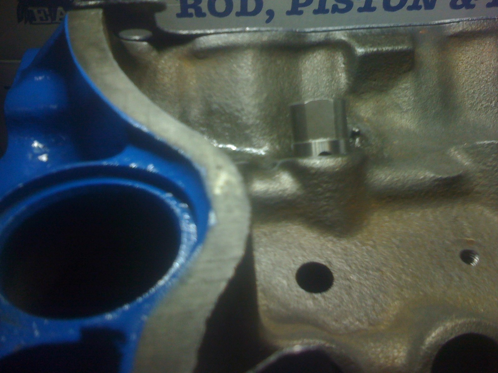

root Опубликовано 25 Мая 2013 Автор Жалоба Опубликовано 25 Мая 2013 (изменено) К чему, в теории, ну и на практике тоже, это может привести?Мое мнение, что их может подклинить, погнуть, завернуть на пушрод или погнуть пушрод и далее все что угодно... насколько фантазии хватит))А то что bummer говорит про падение давления масла, это к вопросу тех дырочек выше в теме на фото. Изменено 25 Мая 2013 пользователем root Цитата

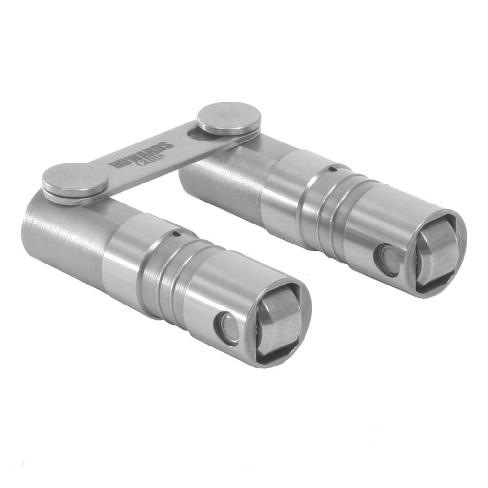

root Опубликовано 29 Мая 2013 Автор Жалоба Опубликовано 29 Мая 2013 Для мотора, который на видео выше, купили вот такие лифтеры: Howards Cams Street Series Retrofit Hydraulic Roller Lifters 91168 Цитата
root Опубликовано 20 Июня 2013 Автор Жалоба Опубликовано 20 Июня 2013 (изменено) Для мотора, который на видео выше, купили вот такие лифтеры:Howards Cams Street Series Retrofit Hydraulic Roller Lifters 91168Также заменили рокеры, но по другой причине (не связано с описанной выше проблемой с лифтерами).Боковые отверстия в лифтерах не выходят наружу, видимо это предумотрено т.к. эти лифтеры именно для retro-fit конверсии.Выглядит так: Изменено 20 Июня 2013 пользователем root Цитата
