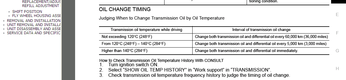

KillBill Опубликовано 30 Ноября 2012 Жалоба Опубликовано 30 Ноября 2012 (изменено) ....теперь понятно, т е критическая температура, после которой нужно его менять безоговорочно ...Это критическая температура после которой можно в окно орать - УЗРИТЕ СИЛУ ДЖЕТФАЙЕРА! ))Для сравнения рекомендации для GTRa - при нагреве выше 140С немедленная замена маслаНо тут температура критична потому что коробка - своеобразный симбиоз "автомата" с механикой Изменено 30 Ноября 2012 пользователем KillBill Цитата

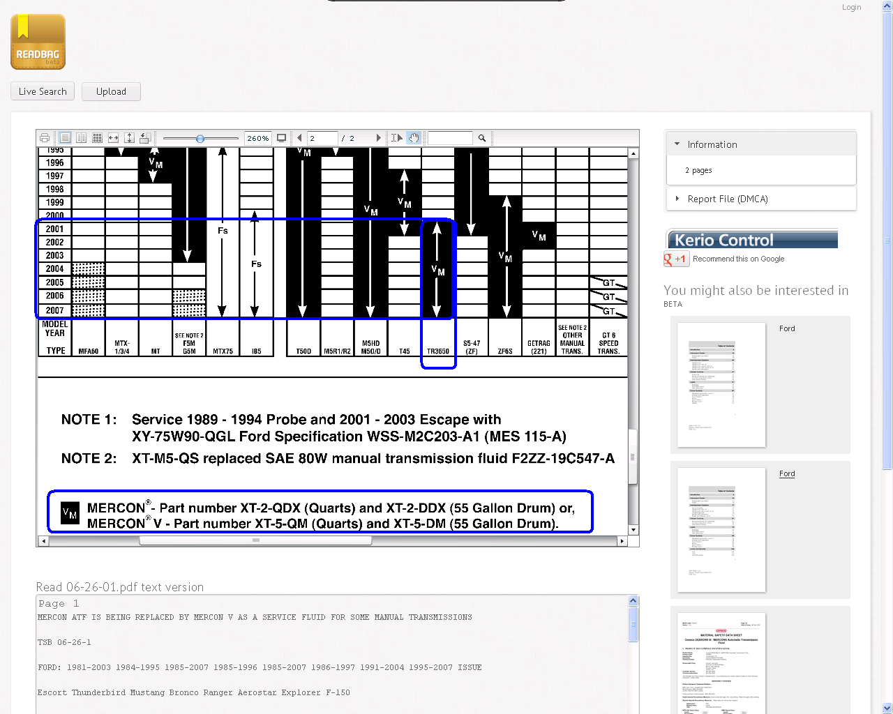

kresh-mvm88 Опубликовано 5 Марта 2013 Жалоба Опубликовано 5 Марта 2013 Здравствуйте уважаемые товарищи формучане! На моём коне пришло время заменить масло в МКПП да и в ГУРе. Открыл книгу по эксплуатации нашел что лить MOTORCRAFT MERCON ATF (ford part number XT-2-QDX)(ford specification MERCON) одно и тоже масло что в гур, что в коробку, но вот не задача такого масла с такой спецификацией XT-2-QDX уже нет. Вот какую информация надыбал из-за бугра: Новости из США: 1) Вместо XT-2-QDX (и канадского CXT2LM12)?Mercon? и XT-5-QM (и канадского CXT5LM12) ?Mercon V for Automatic Transmission and Power Steering Fluid? со спецификацией Mercon V/Dexron III выпускается XT-5-QMC ?Mercon V for Automatic Transmission and Power Steering Fluid Mercon compatible?. Спецификация Dexron III исчезла, зато появилась однозначная ссылка про совместимость с Mercon. Товарищи дорогие подскажите пожалуйста кто менял масло на MOTORCRAFT XT-5-QMC и можно ли вообще это делать???.Как себя чувствовала потом МКПП с ГУРОМ? Да и на сколько можно доверять данной информации? В книжечке по эксплуатации написано дословно ?Mercon и MERCON V не являются взаимозаменяемыми. Не смешивайте Mercon и Mercon V? Противоречивая информация с новостями из США. Плюс какие альтернативные масла можно лить в МКПП и в ГУР. Слоняюсь уже с этим вопросом месяц и везде противоречивая информация, не хотелось бы накормить коня не тем. Тем более что то или иное масло рекомендованное производителем имеет различную вязкость и химические присадки, а так же их концентрации, оказывающие влияние на состояние отдельных элементов устройства из цветных металлов в нашем случае это синхронизаторы, а в гуре различные уплотнительные кольца и т.д. За ранее благодарен за помощь! Цитата
KillBill Опубликовано 5 Марта 2013 Жалоба Опубликовано 5 Марта 2013 (изменено) Здравствуйте уважаемые товарищи формучане! На моём коне пришло время заменить масло в МКПП да и в ГУРе. Открыл книгу по эксплуатации нашел что лить MOTORCRAFT MERCON ATF (ford part number XT-2-QDX)(ford specification MERCON) одно и тоже масло что в гур, что в коробку, но вот не задача такого масла с такой спецификацией XT-2-QDX уже нет. Вот какую информация надыбал из-за бугра:Новости из США: 1) Вместо XT-2-QDX (и канадского CXT2LM12)?Mercon? и XT-5-QM (и канадского CXT5LM12) ?Mercon V for Automatic Transmission and Power Steering Fluid? со спецификацией Mercon V/Dexron III выпускается XT-5-QMC ?Mercon V for Automatic Transmission and Power Steering Fluid Mercon compatible?. Спецификация Dexron III исчезла, зато появилась однозначная ссылка про совместимость с Mercon.Товарищи дорогие подскажите пожалуйста кто менял масло на MOTORCRAFT XT-5-QMC и можно ли вообще это делать???.Как себя чувствовала потом МКПП с ГУРОМ? Да и на сколько можно доверять данной информации? В книжечке по эксплуатации написано дословно ?Mercon и MERCON V не являются взаимозаменяемыми. Не смешивайте Mercon и Mercon V? Противоречивая информация с новостями из США. Плюс какие альтернативные масла можно лить в МКПП и в ГУР. Слоняюсь уже с этим вопросом месяц и везде противоречивая информация, не хотелось бы накормить коня не тем. Тем более что то или иное масло рекомендованное производителем имеет различную вязкость и химические присадки, а так же их концентрации, оказывающие влияние на состояние отдельных элементов устройства из цветных металлов в нашем случае это синхронизаторы, а в гуре различные уплотнительные кольца и т.д. За ранее благодарен за помощь!СМОТРЕТЬ С 6-00 до 6-05 МИНУТЫ СО ЗВУКОМ НА ПОЛНОЙ ГРОМКОСТИ AR34_bvJnLk Что не понятно в этом документе????????????http://www.strutmasters.com/v/vspfiles/SMP...LS/06-26-01.pdfили в этом???http://www.mustangforums.com/mustang-tsb/V...NG-SYSTEMS.html Изменено 5 Марта 2013 пользователем KillBill Цитата
kresh-mvm88 Опубликовано 5 Марта 2013 Жалоба Опубликовано 5 Марта 2013 СМОТРЕТЬ С 6-00 до 6-05 МИНУТЫ СО ЗВУКОМ НА ПОЛНОЙ ГРОМКОСТИ AR34_bvJnLk Что не понятно в этом документе????????????http://www.strutmasters.com/v/vspfiles/SMP...LS/06-26-01.pdfили в этом???http://www.mustangforums.com/mustang-tsb/V...NG-SYSTEMS.htmlуважаемый вы свой сорказм засуньте подальше!Если вам западло отвечать людям можно этого и не делать! Найдутся те кто это сделает вежливо и без подъёба!Вам мой тон понравился я думаю нет так что нет желания отвечать и помогать людям лучше этого не делать чем делать так как вы!!Если я здесь написал значит не понятно! Цитата
