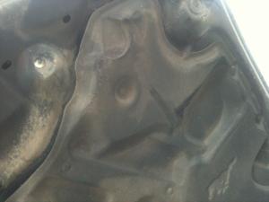

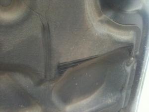

Alon Опубликовано 7 Июня 2012 Автор Жалоба Опубликовано 7 Июня 2012 Смотрел-смотрел как можно наколхозить шейкер , так и ничего не придумал ... оказывается у меня фильтр упирается(читать как трется) в тепловозащиту.... как думаете, отрезать/снять её нафиг? также на этих фотках хорошо видно тесное расположение фильтра... слева с права в притык, сверху у впор капот , остается эта маленькая дырочка для притока воздуха.... У меня в голове вертится только этот вариант......http://www.ebay.com/itm/2005-2009-Ford-Mus...r#ht_2860wt_878отговорите >< Цитата

mortefer Опубликовано 7 Июня 2012 Жалоба Опубликовано 7 Июня 2012 Проблема не в этом. у меня так же тепловой экран стоит, у сколубника с нулевоком аналогично - прочти в упор к шубе на капоте. Не в этом дело. И да - ШУБУ НЕ ТРОЖ Цитата
