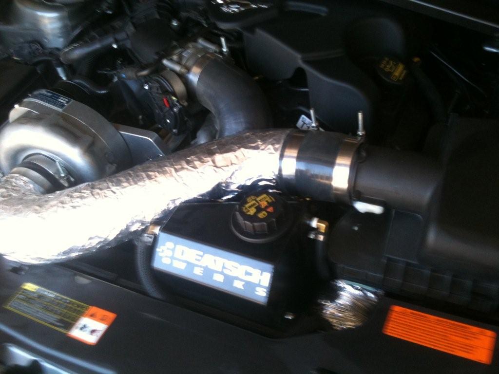

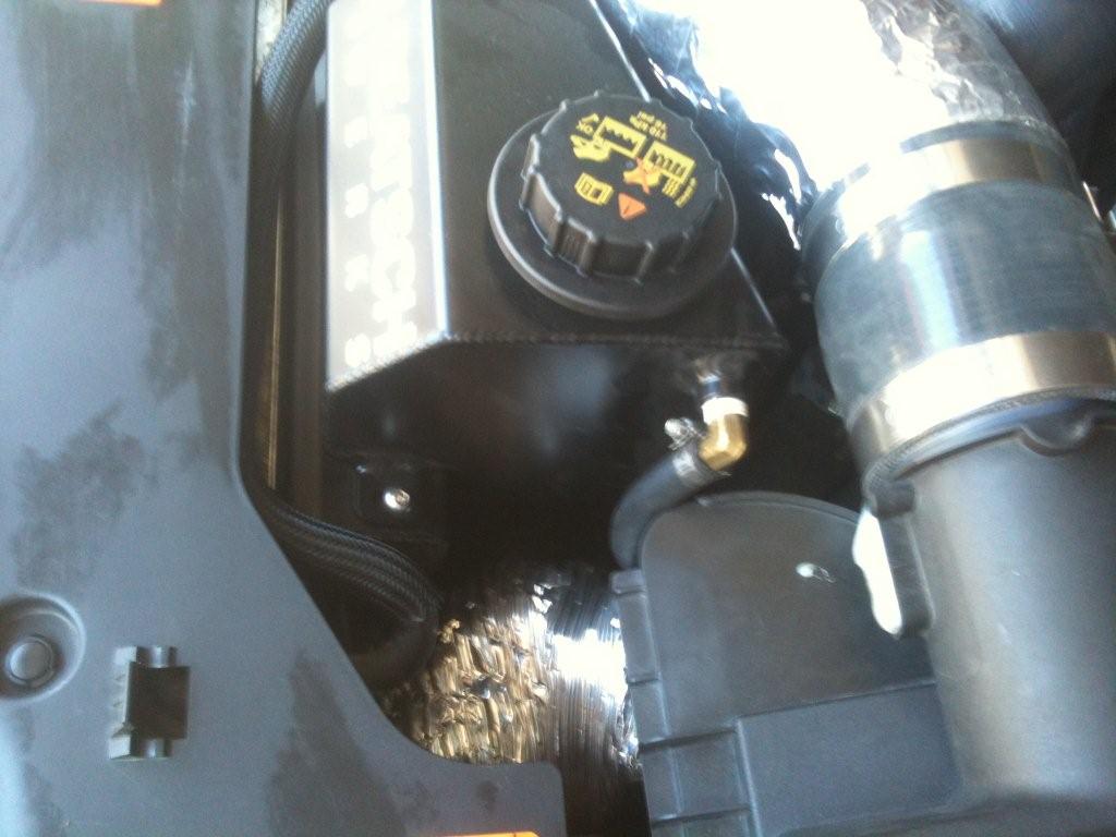

Tortuga Опубликовано 25 Июня 2012 Автор Жалоба Опубликовано 25 Июня 2012 насущный для меня вопрос, но не с точки зрения звука,а с точки зрения реально уменьшения температуры впуска перед турбиной.многие помнят, как на покатухах я открывал капот после стартов для остыванияно не двигателя, его температура в норме даже в пробках на жаре (тьфу 3 раза),а именно верхнего впускного пайпа переж турбинойпайп от фильтра к турбине я обшил теплозащитой с аллюминиевым покрытием,т к он сильно греется от радиаторовобклеил боковую поверхность фильтра термостойкой аллюминиевой фольгой (отражение тепла)и вывел при помощи аллюминиевой гофро-трубы для систем вентиляции забор воздуха в фильтриз пространства непосредственно перед радиаторами, вперед сразу за решеткой на данный момент по ощущениям температура впускной части несколько уменьшилась, т е рукой уже можно держать, но все это полумеры, КМК.дело в том, что на 3,7 не выпускается шейкер на капот, как на Койотhttp://www.classicdesignconcepts.com/image...ker_Install.pdfда и вывод пайпа из шейкера налево, а не в задней часть мотора, как на 4,6, не позволяет мне его воткнутьдумаю колхозить с шейкером от 4,6, при этом крепить его не к крышкам бошек, а к распорке БМР http://www.classicdesignconcepts.com/image...tang_Shaker.pdfкто ставил не для понтов ( да и для понтов тоже ), поделитесь ощущениями, как себя показывает в деле?и главное: встанет ли на распорку?
Switch-2k Опубликовано 25 Июня 2012 Жалоба Опубликовано 25 Июня 2012 насущный для меня вопрос, но не с точки зрения звука,а с точки зрения реально уменьшения температуры впуска перед турбиной.многие помнят, как на покатухах я открывал капот после стартов для остыванияно не двигателя, его температура в норме даже в пробках на жаре (тьфу 3 раза),а именно верхнего впускного пайпа переж турбинойпайп от фильтра к турбине я обшил теплозащитой с аллюминиевым покрытием,т к он сильно греется от радиаторовобклеил боковую поверхность фильтра термостойкой аллюминиевой фольгой (отражение тепла)и вывел при помощи аллюминиевой гофро-трубы для систем вентиляции забор воздуха в фильтриз пространства непосредственно перед радиаторами, вперед сразу за решеткой на данный момент по ощущениям температура впускной части несколько уменьшилась, т е рукой уже можно держать, но все это полумеры, КМК.дело в том, что на 3,7 не выпускается шейкер на капот, как на Койотhttp://www.classicdesignconcepts.com/image...ker_Install.pdfда и вывод пайпа из шейкера налево, а не в задней часть мотора, как на 4,6, не позволяет мне его воткнутьдумаю колхозить с шейкером от 4,6, при этом крепить его не к крышкам бошек, а к распорке БМР http://www.classicdesignconcepts.com/image...tang_Shaker.pdfкто ставил не для понтов ( да и для понтов тоже ), поделитесь ощущениями, как себя показывает в деле?и главное: встанет ли на распорку?С шйкером могут быть проблемы...реально колхозить придется но толк есть...особенно с креплениями...услие воздухв на него немалое!

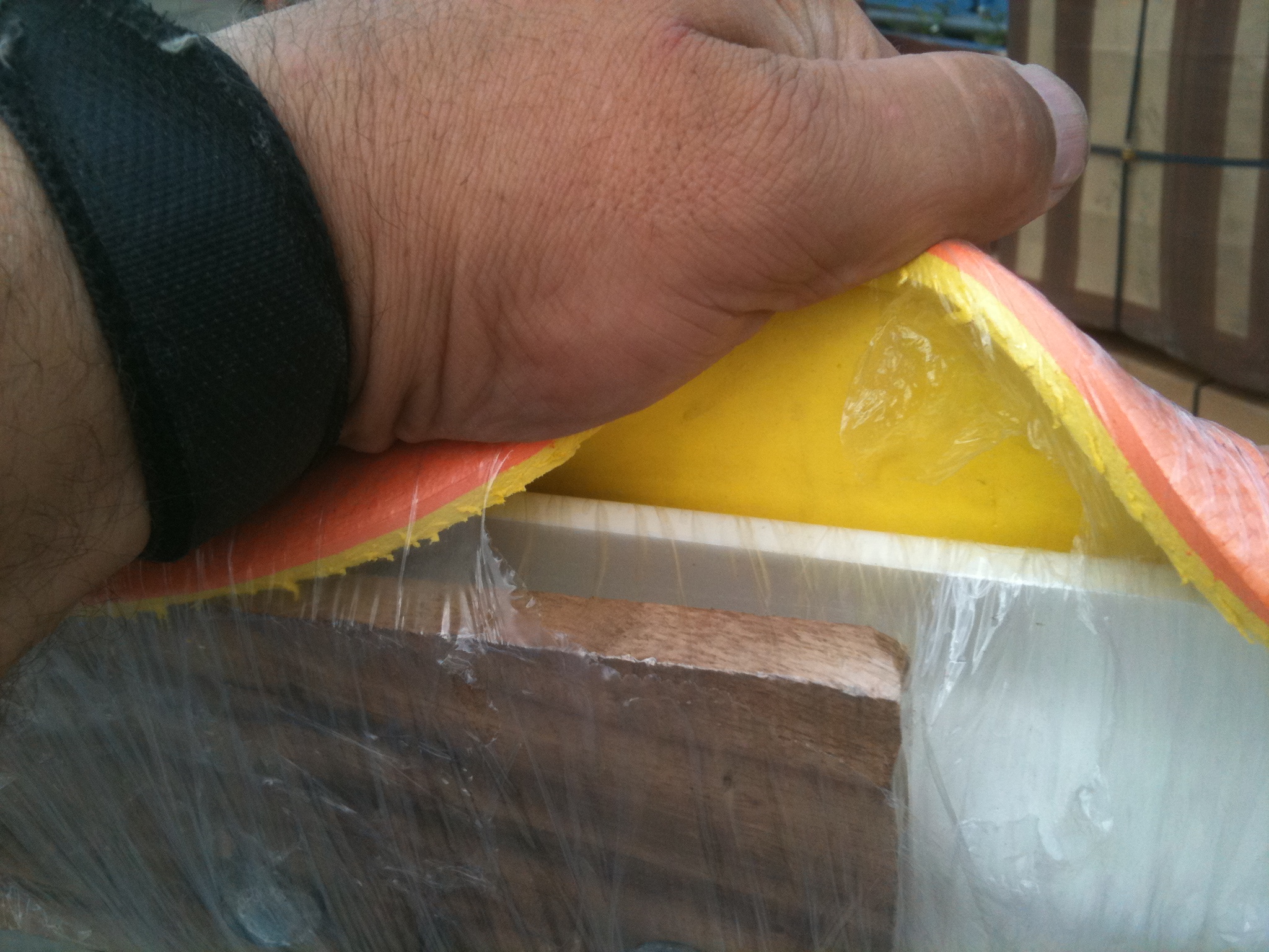

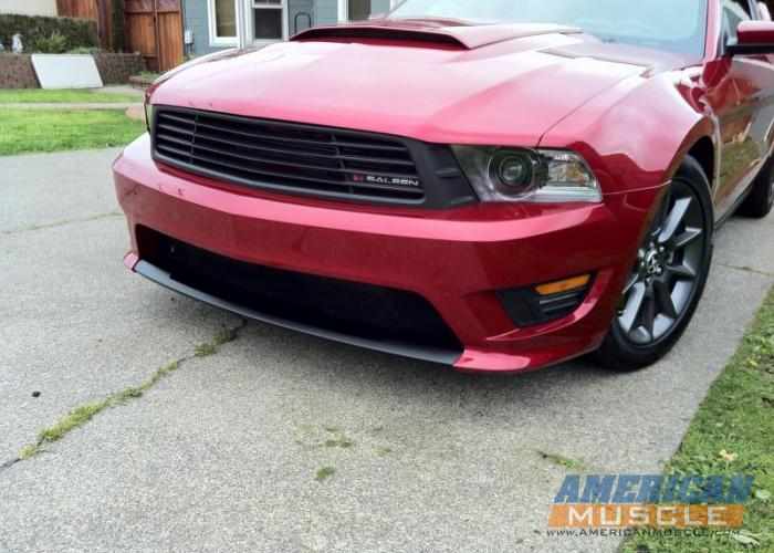

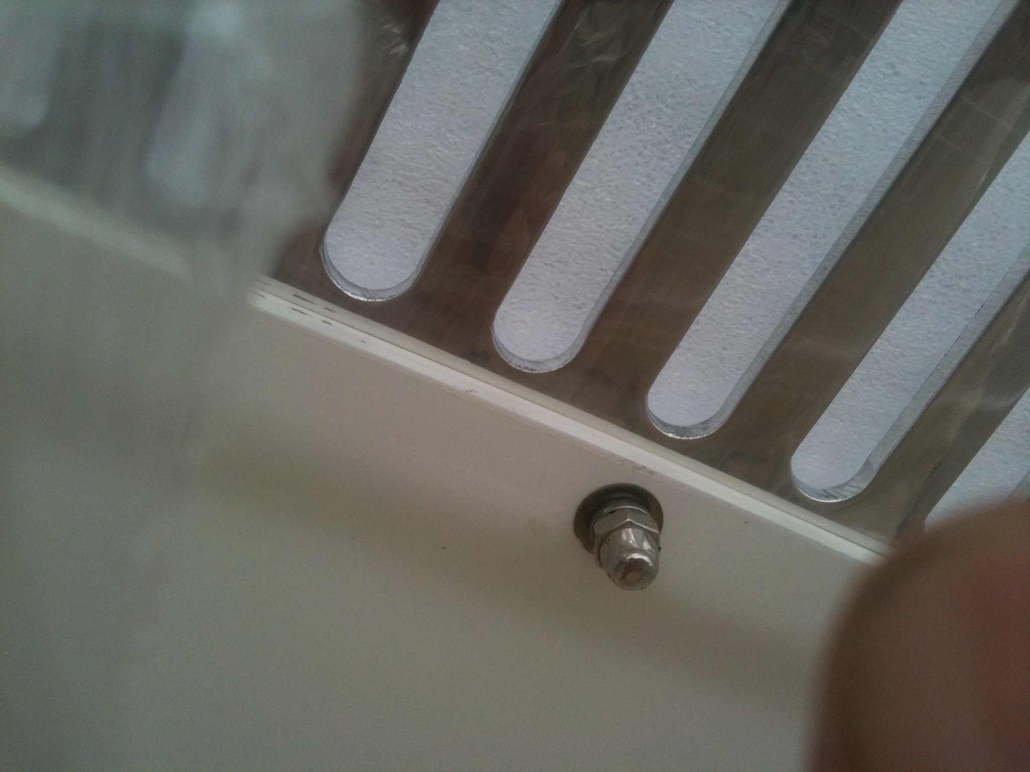

Tortuga Опубликовано 27 Июня 2012 Автор Жалоба Опубликовано 27 Июня 2012 С шйкером могут быть проблемы...реально колхозить придется но толк есть...особенно с креплениями...услие воздухв на него немалое!вобщем то конечно да.не факт, что встанет как нужно и не возникнут колхозные проблемки.посему решил поставить капот http://www.stage3motorsports.com/product/A...ood---Sale.htmlлюбезно предоставленный Алексеем СПБ и осмотренный мной пару часов назадв целом сделан очень добротно из толстого акрила, по весу-достаточно легкий, но не такой, как карбон, естеств.все швы хорошо сделаны и внешний вид достойный.забор воздуха спереди, по линии срыва воздушного потока, что позволяет надеятся на хороший приток.выход в одно отверстие прямоугольной формы как раз над фильтромпод обдув улитки планирую вырезать отверстие, ну это уже после установкинадеюсь, что в целом по геометрии встанет правильно, без зазоров по крыльям.выпускные решетки из аллюминия, правда проточенные под прямым углом, что не создает инжекционного потока,но есть мысли по небольшому усовершенствованиюесть вопросы. А точнее, прошу высказатся по поводу этого агрегата.в частности: красить или обтянуть пленкой в 2 цвета, правда врят ли найдется мой цвет, а внешний вид - это мой пунктик и есть ли смысл в прорезании щели для обдува улитки? расчитываю, что Салиновский бамперсправится с предоставлением холодного воздуха http://www.americanmuscle.com/saleen-s281-...ascia-1012.htmlhttp://www.americanmuscle.com/saleen-s281-...ascia-1012.html
viper83 Опубликовано 27 Июня 2012 Жалоба Опубликовано 27 Июня 2012 Отличный правильный капот - очень верное приобретение Лучше хорошо готовить и красить, потому что на 90% уверен, что он не станет идеально без работы напильником
Tortuga Опубликовано 27 Июня 2012 Автор Жалоба Опубликовано 27 Июня 2012 Отличный правильный капот - очень верное приобретениеЛучше хорошо готовить и красить, потому что на 90% уверен, что он не станет идеально без работы напильникомда вот и мой прежний опыт говорит о том же, хотел упростить процесс, но вот только что говорил с приятелем, говорит, что на акриле пленка плохо держитсяи нужно красить.
