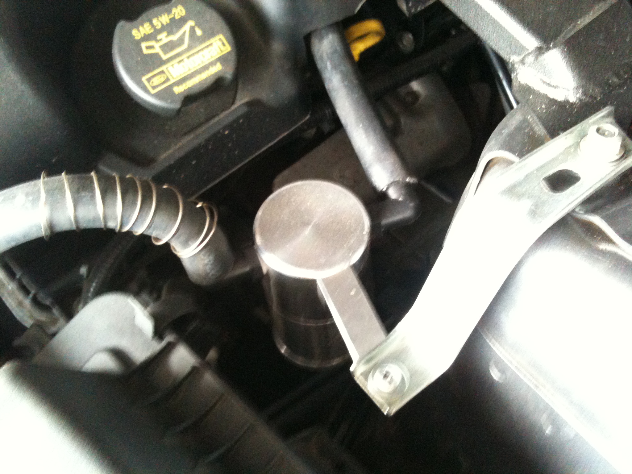

Tortuga Опубликовано 13 Июля 2012 Жалоба Опубликовано 13 Июля 2012 Ну, вот, прям, видать было... прям ЛИЛОСЬ.... не грю, что много, но лилось.я себе поставил http://www.uprproducts.com/mustang-billet-...-driver-05.htmlпока на левую бошку, бо боялся масла в комперессор и интергуллер попадать будет, но там относительно сухоа вот из правой идет немного.этот маслоотделитель очень качественно сделан, полированный аллюминий, прямо под твой компрессорс мотком проволоки внутри, стакан снизу выкручивается, в него все гумно и стекает, плюс в стакане пробка под шестигранник естьа фитинги найти можно под твои трубы. он идет под внутренний диаметр трубы 16мм (сам фитинг) труба по моему 15 внутреннийвот как выглядит: Цитата

Tortuga Опубликовано 13 Июля 2012 Жалоба Опубликовано 13 Июля 2012 а то что он написан на 05+?а какая разница? все они врезаются в шланг оттока картерных газов, вопрос только в диаметре этого шланга и фитинге к нему.мне кажется, тебе такой будет очень кашерно, на фотке не очень, а в живую- просто ахтунг!у меня пришел с пластмассовыми фитингами, завтра в Железяке посмотрю правильные латунные, у тебя какого диаметра шланг? Цитата
biven Опубликовано 13 Июля 2012 Автор Жалоба Опубликовано 13 Июля 2012 не знаю. я еще пока не понял, куда его врезать Цитата
Tortuga Опубликовано 13 Июля 2012 Жалоба Опубликовано 13 Июля 2012 не знаю. я еще пока не понял, куда его врезатьпо идее, это трубка, которая идет от клапанной крышки в интейк за заслонку,не вакуумная тоненькая, а миллиметрок 15 толщиной.ну тебе есть кому подсказать возьми банку поллитровую Пыва, она как раз примерно в размере, немного больше, если она встанет- то этот стакан точно влезет, прикинь Цитата
