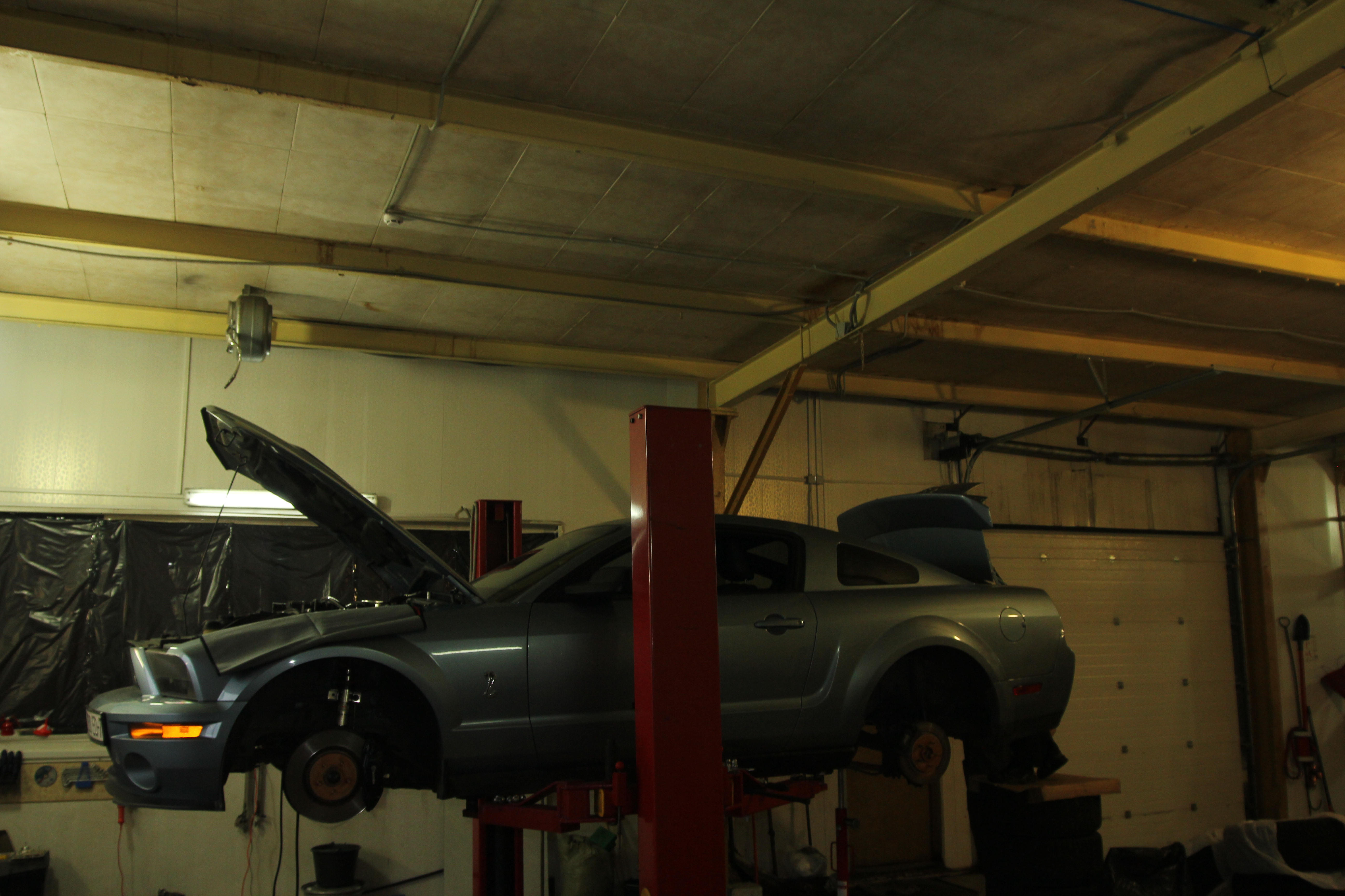

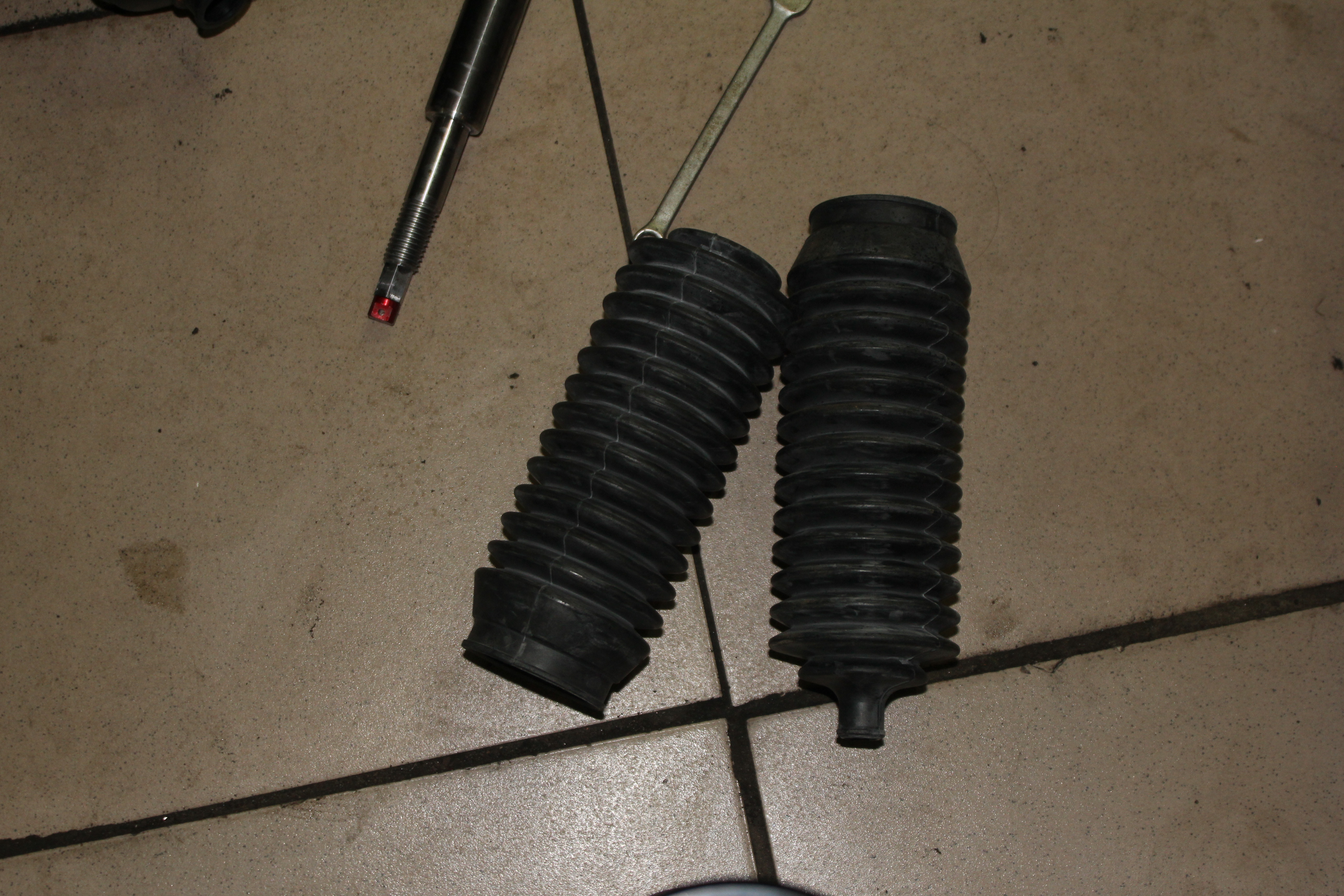

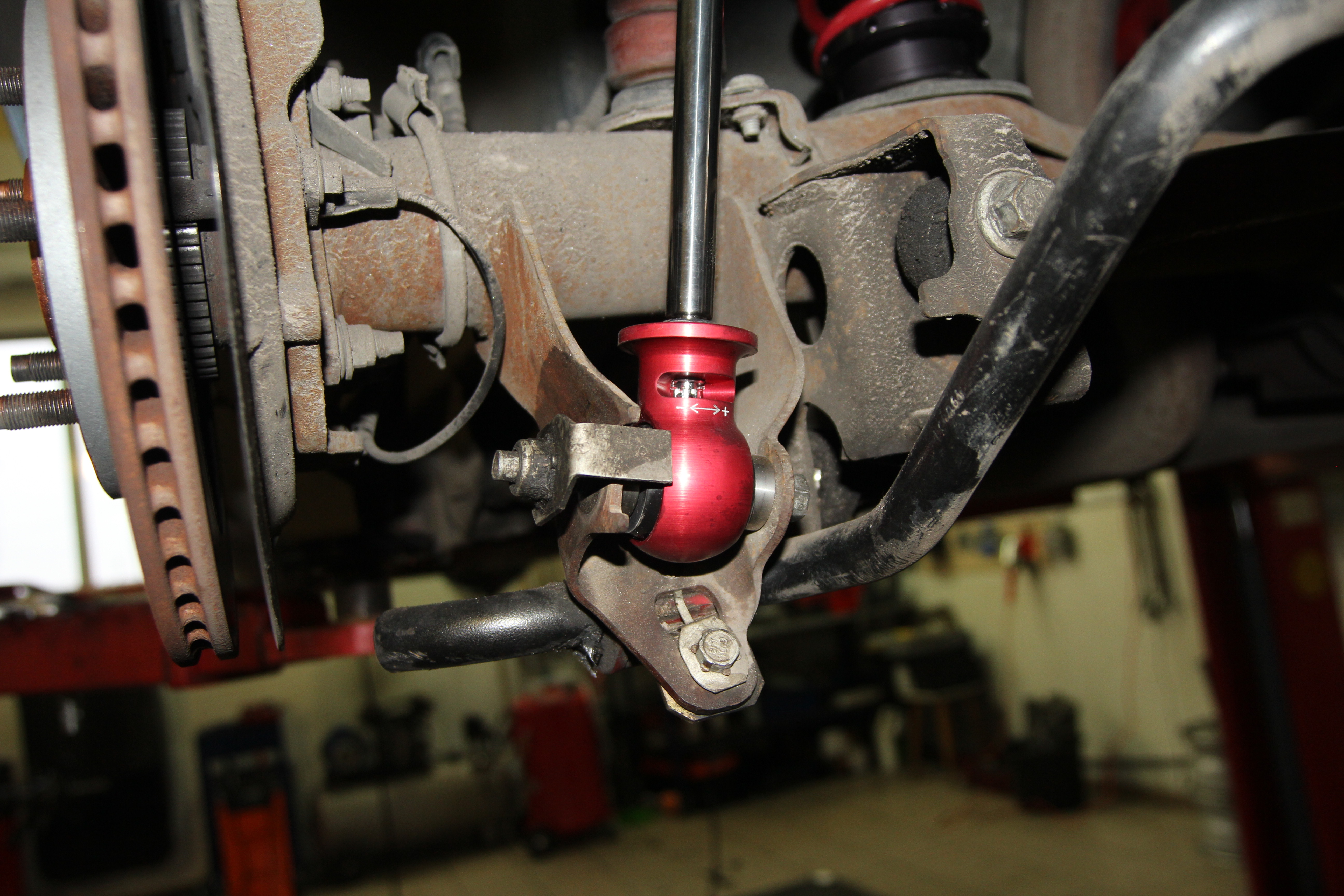

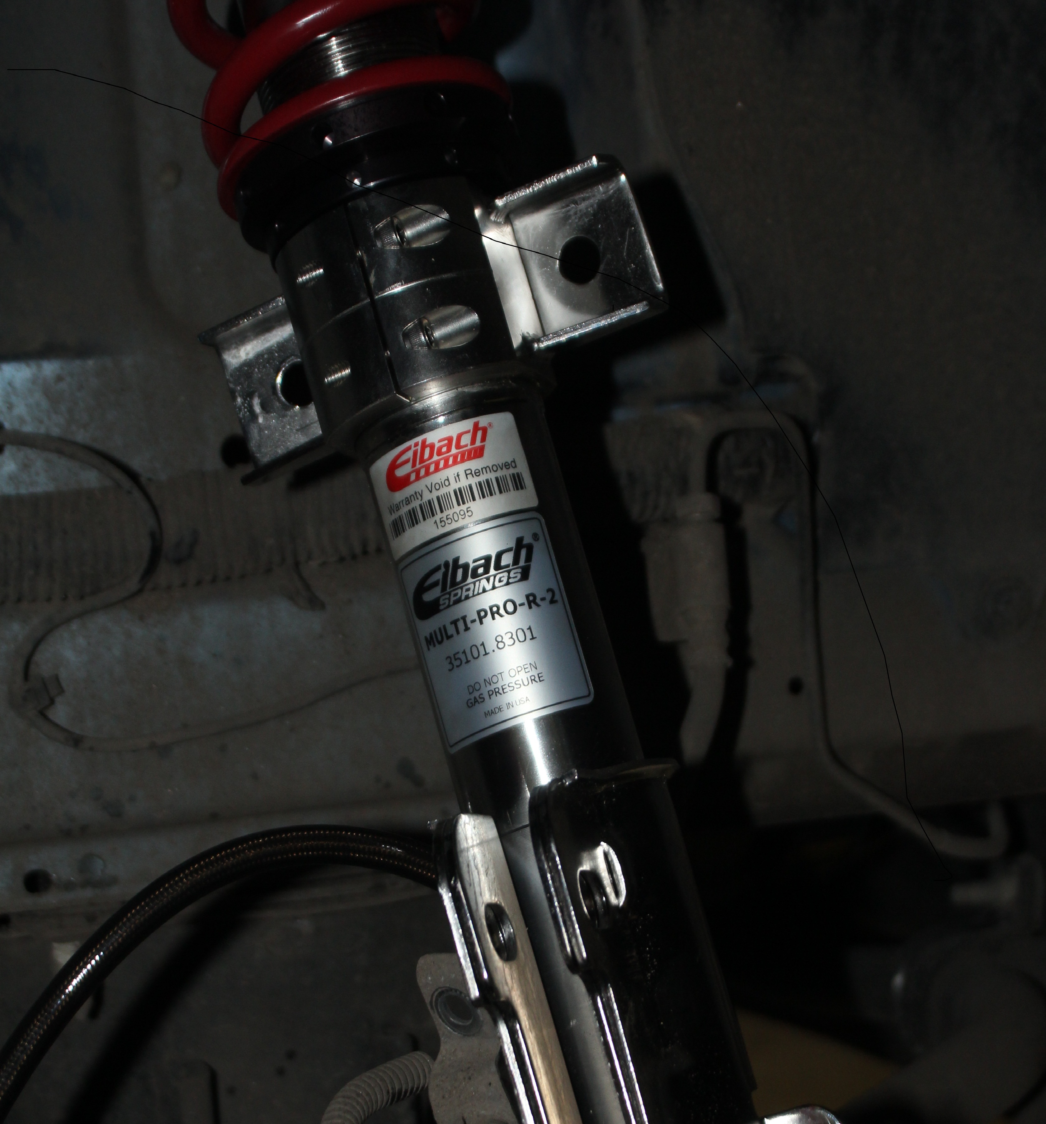

Maxus Опубликовано 25 Ноября 2012 Автор Жалоба Опубликовано 25 Ноября 2012 (изменено) Как писал раньше, в четверг вечером забрал долгожданный кит от Eibach Вчера установили. Вот небольшой отчет: Сняли стоковые аммы с короткими и жесткими пружинами, регулируемыми опорами от MaximumMotorsport и начали устанавливать Eibach спереди: и сзади: все вроде бы шло хорошо, но, что-то смущало НЕТ пыльников! В наших условиях без них - никак. Поиски подходящих резинок заняли около 2-х часов. В итоге были куплены пыльники для рулевой рейки от какого-то японца. С помощью ножа и хомутиков получился Eibach Winter Edition Пришлось потрудиться, чтобы найти место под капотом для выносных бачков с регулировкой на сжатие: В общем, все получилось. Клиренс выкрутили на максимум, стало значительно выше, чем было - ок. 13,5 см. Сжатие и отбой установили по-середине, для начала. Поведение машины изменилось кардинально, сток - ни к черту!!! Все познается в сравнении! Подвеска стала гораздо более энергоемкой , все неровности дороги ощущаются, но как-то по-другому, они больше не напрягают, более того , хочется ездить по не совсем гладкой поверхности. Стало немного мягче, управляемость при этом ничуть не ухудшилась (насколько можно судить об этом на шипованной резине). итог: я очень доволен! оно того стоило! ЗЫ: огромное спасибо установщикам! Изменено 25 Ноября 2012 пользователем Maxus Цитата
