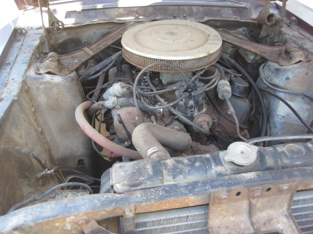

him4anin Опубликовано 9 Августа 2012 Автор Жалоба Опубликовано 9 Августа 2012 И зашибись =)Только я не понял, при чем тут это, ну да ладно. Подъебaл типа?Или ты скажешь что двигатель обязательно нуждается в переборке после 40 лет жизни / 70 тыщ пробега, даже если он себя ведет абсолютно адекватно?В любом случае, чтобы все блестело красиво много чего придется поменять..Попадос, конечно...Может, что-то просто покрасить будет достаточно. Что скажете насчет этого двигателя? Цитата
vich Опубликовано 9 Августа 2012 Жалоба Опубликовано 9 Августа 2012 (изменено) В любом случае, чтобы все блестело красиво много чего придется поменять..Попадос, конечно...Может, что-то просто покрасить будет достаточно. Что скажете насчет этого двигателя?Ну это, конечно, фарш. Видно, что стоял долго. Надо заводить, смотреть. Если такое чудо заведется ваще. Одной покраской тут не обойдется.Надеюсь, ты не больше пятнахи за это чудо выложил? Изменено 9 Августа 2012 пользователем vich Цитата
ARst Опубликовано 9 Августа 2012 Жалоба Опубликовано 9 Августа 2012 В любом случае, чтобы все блестело красиво много чего придется поменять..Попадос, конечно...Может, что-то просто покрасить будет достаточно. Что скажете насчет этого двигателя?Машина долго стояла,а она точно заводится?И по каким критериям ты выбирал авто? Состояние то не айс Цитата
him4anin Опубликовано 9 Августа 2012 Автор Жалоба Опубликовано 9 Августа 2012 Машина долго стояла,а она точно заводится?И по каким критериям ты выбирал авто? Состояние то не айс Ребят, без паники- буду делать полную реставрацию. Снимать все- приводить кузов в порядок-красить. Что не пригодно или уже устало-в помойку(замена новым). Двигатель, коробка,подвеска, салон-ничто не останется без тщательного внимания. Мне было не принципиально выбирать идеальное состояние, потому как лучше чем сам-никто не сделает. Стоимость гораздо ниже 15 000.Считаю, что за этот экземпляр отдал справедливые деньги. Рабочие руки и опыт в реставрации есть. Мои люди уже ждут машину чтобы стартануть проджект. Все по плану. Будет конфетка и гарантировано без щедрых килограммов американской шпаклевки) Цитата

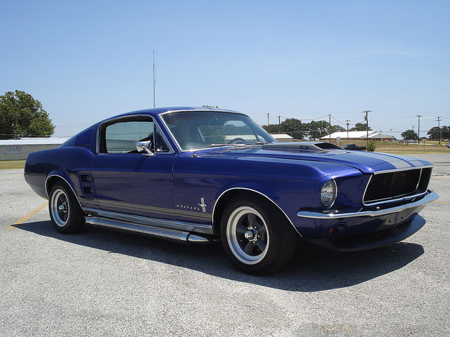

him4anin Опубликовано 12 Сентября 2012 Автор Жалоба Опубликовано 12 Сентября 2012 Ребята, наверняка кто-нибудь знает-где такие выхлопные трубы найти можно? Все перелопатил-найти не могу.. Цитата
root Опубликовано 12 Сентября 2012 Жалоба Опубликовано 12 Сентября 2012 Ребята, наверняка кто-нибудь знает-где такие выхлопные трубы найти можно? Все перелопатил-найти не могу.. От Корвета С3 может? Цитата
him4anin Опубликовано 12 Сентября 2012 Автор Жалоба Опубликовано 12 Сентября 2012 От Корвета С3 может?А где взять их от корвета? Наверняка есть аналоги. Цитата
nuiotlichno Опубликовано 12 Сентября 2012 Жалоба Опубликовано 12 Сентября 2012 http://www.summitracing.com/search/Part-Ty...ust-Side-Pipes/нашел здесь..а вообще у меня друг на волгу делал такой выхлоп,на заказ делали в автопапе.. Цитата
him4anin Опубликовано 12 Сентября 2012 Автор Жалоба Опубликовано 12 Сентября 2012 http://www.summitracing.com/search/Part-Ty...ust-Side-Pipes/нашел здесь..а вообще у меня друг на волгу делал такой выхлоп,на заказ делали в автопапе.. Спасибо! Добрый человек!!!Это то, что мне нужно!!!Все ведь перерыл...СПАСИБО!!! Думаю лучше готовый купить, чем делать, но нужно по размерам прикинуть. А что это за ателье "Автопапа"?) Дорого ему обошлись они? Цитата
nuiotlichno Опубликовано 12 Сентября 2012 Жалоба Опубликовано 12 Сентября 2012 Спасибо! Добрый человек!!!Это то, что мне нужно!!!Все ведь перерыл...СПАСИБО!!! Думаю лучше готовый купить, чем делать, но нужно по размерам прикинуть. А что это за ателье "Автопапа"?) Дорого ему обошлись они?не помню точно где то 1500$ Цитата
Крокодил Опубликовано 12 Сентября 2012 Жалоба Опубликовано 12 Сентября 2012 если это прямотоки а тем более если это кобра ездить на таких глушаках не возможно-ушки завянут и звук у них на редкость помойный Цитата
him4anin Опубликовано 13 Сентября 2012 Автор Жалоба Опубликовано 13 Сентября 2012 если это прямотокиа тем более если это кобраездить на таких глушаках не возможно-ушки завянути звук у них на редкость помойный Я не из-за звука хочу поставить, а для экстерьера.Уж больно нравятся они на примере фото синей машины. У меня черный рояльный лак-хром там, как нельзя кстати. Может их звук заглушить чем-нибудь можно?) Цитата
