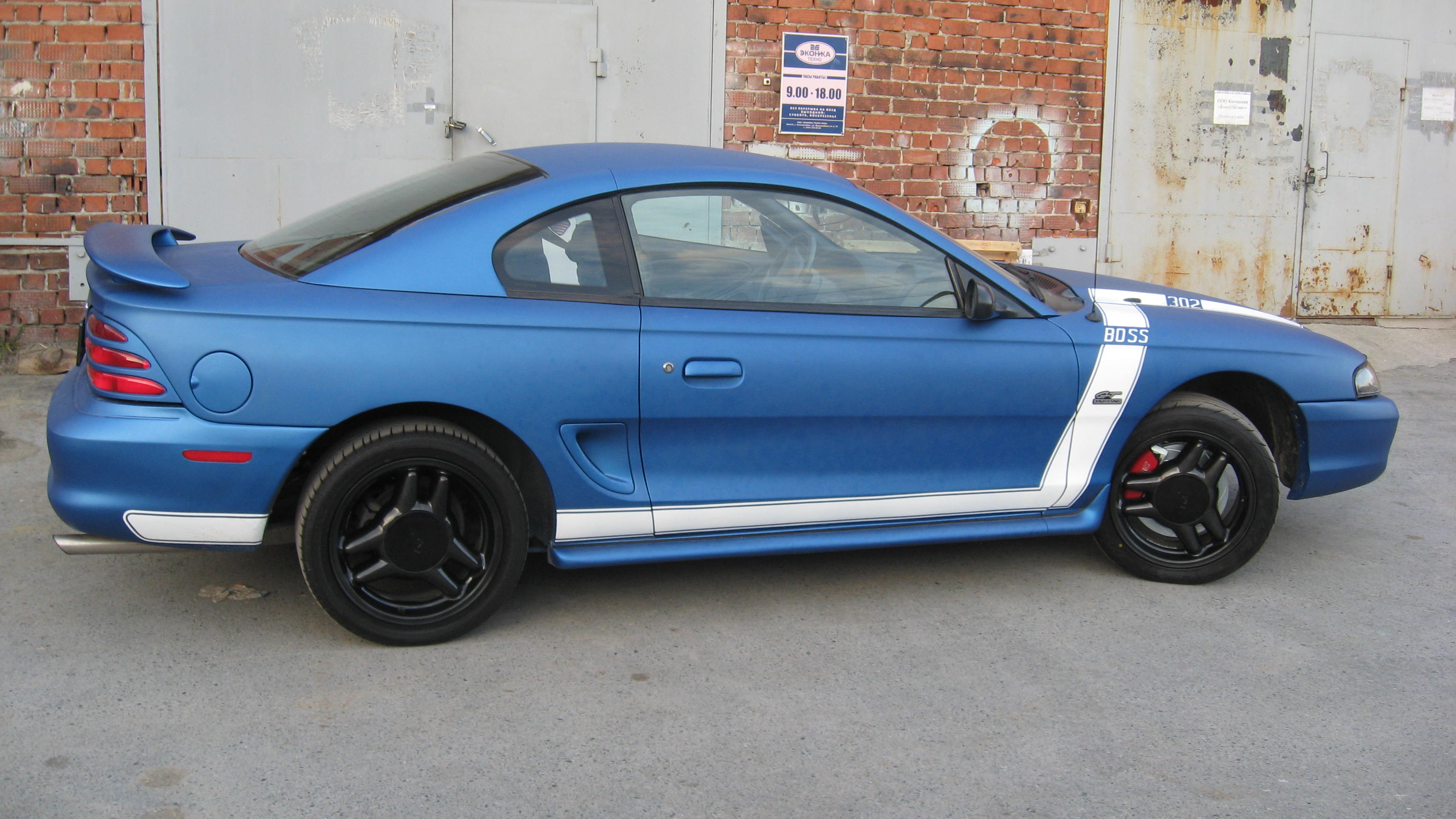

Доброго дня! С благословления Мемфиса решил выложить фотоотчет с коментариями, про восстановление SN-95. Собственно, машиной владею давно, но свободные деньги со свободным временем как-то не пересекались, и в полуразобранном виде машинка простояла около 5-ти лет, за которые успешно заменяла Стасу магазин запчастей. Но за это время пришло понимание -что вообще хочется, совпало/не совпало с результатом -это уже другой вопрос. На сегодня выглядит так:
-Завтра уезжаем собирать двигатель с "эдельброками" (которые привез с желтым в Екб Checat) и прочей фкусняхой, о чем отпишусь позже.

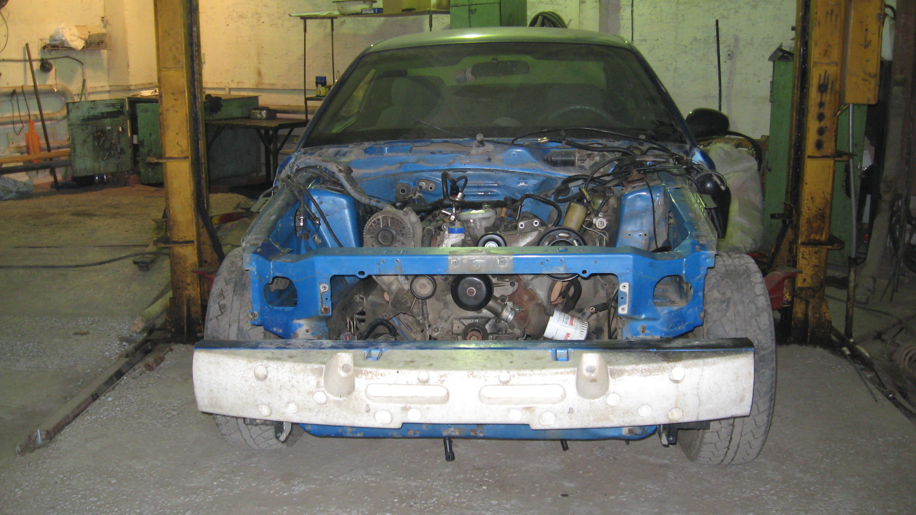

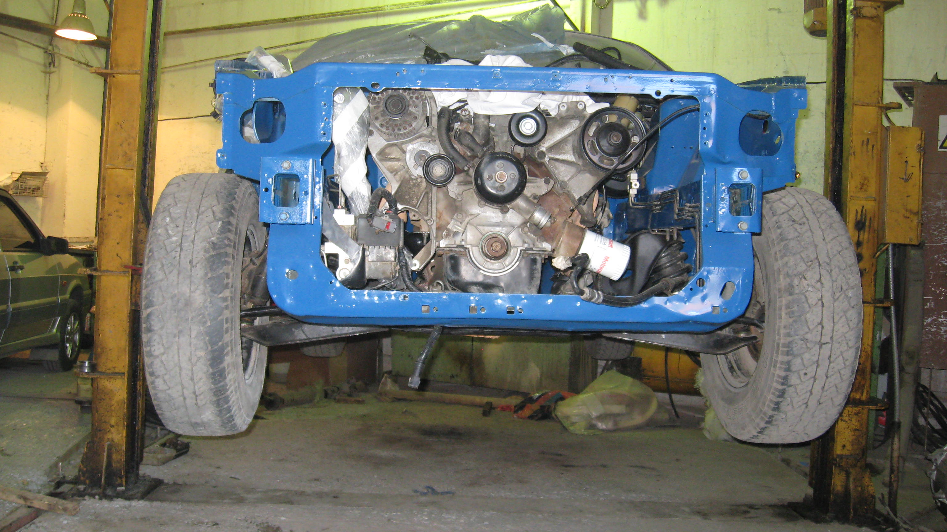

Начало, август 2010, судя по дате снимка.

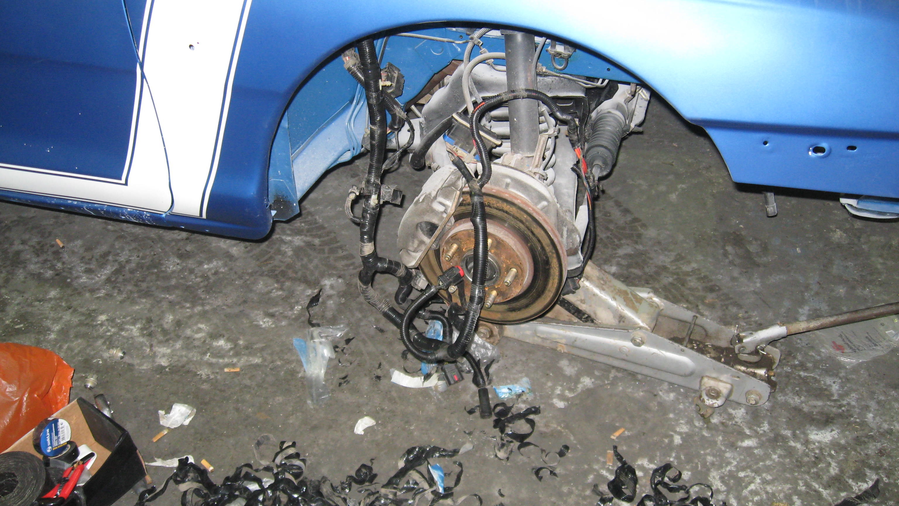

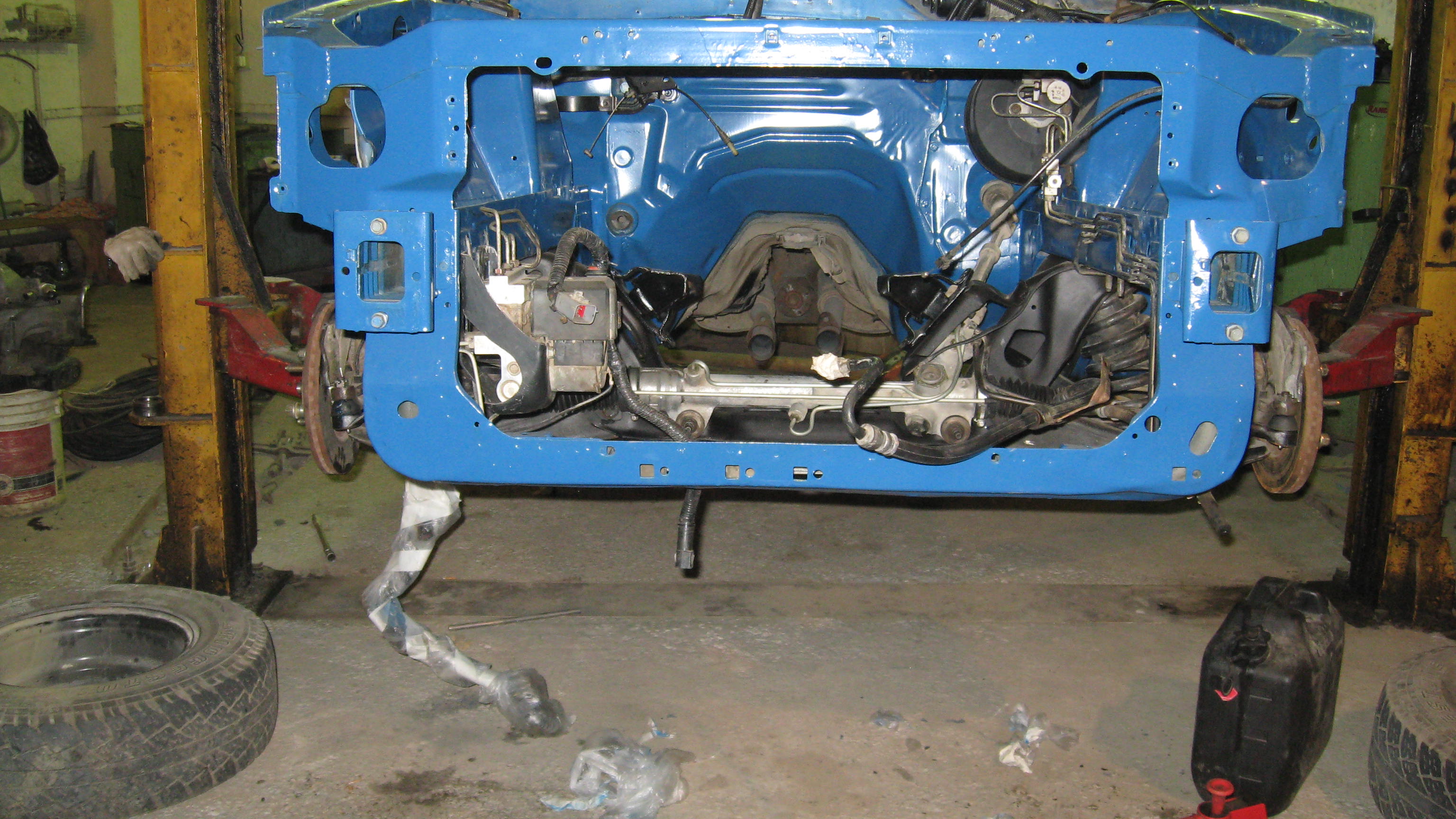

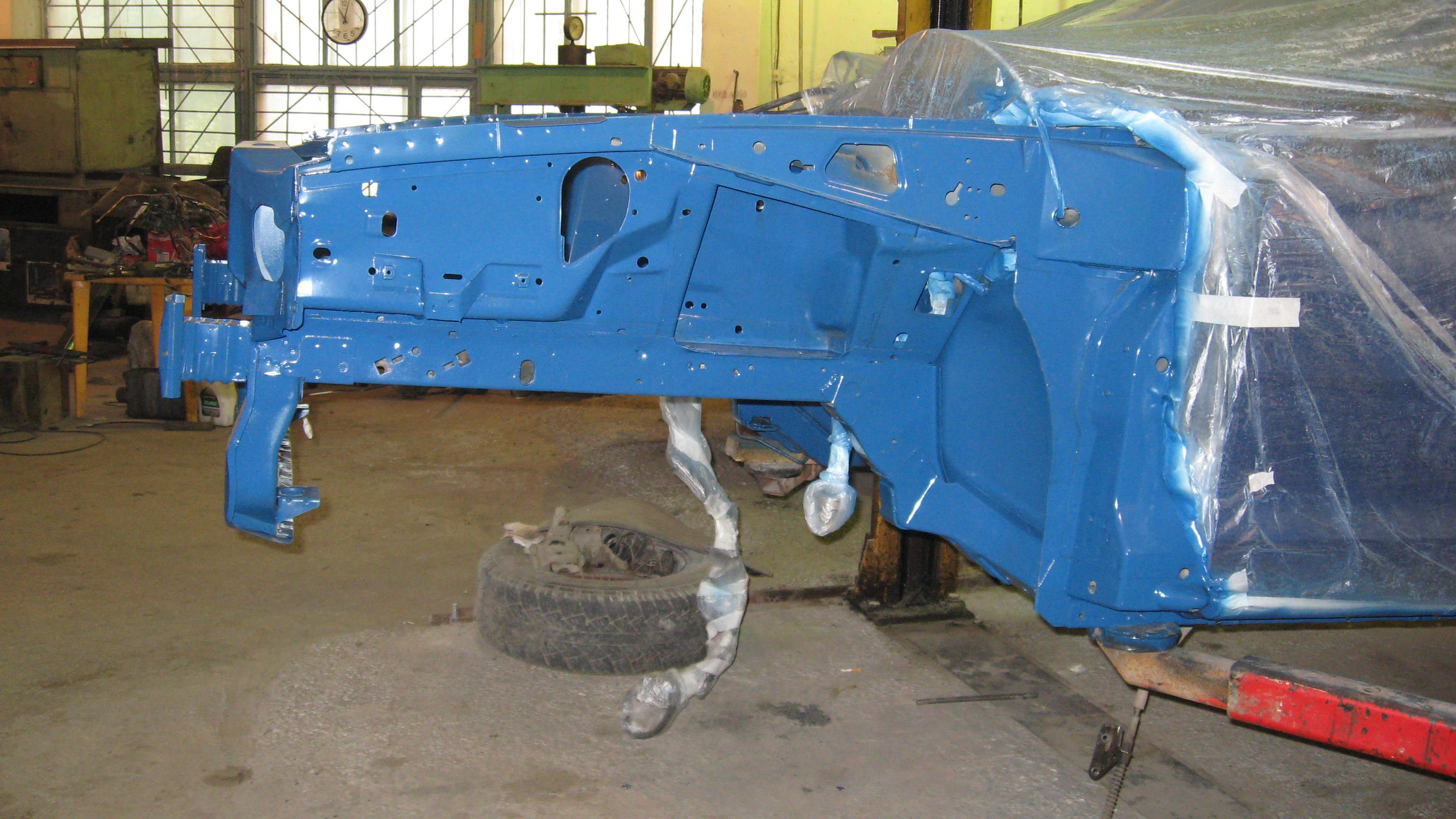

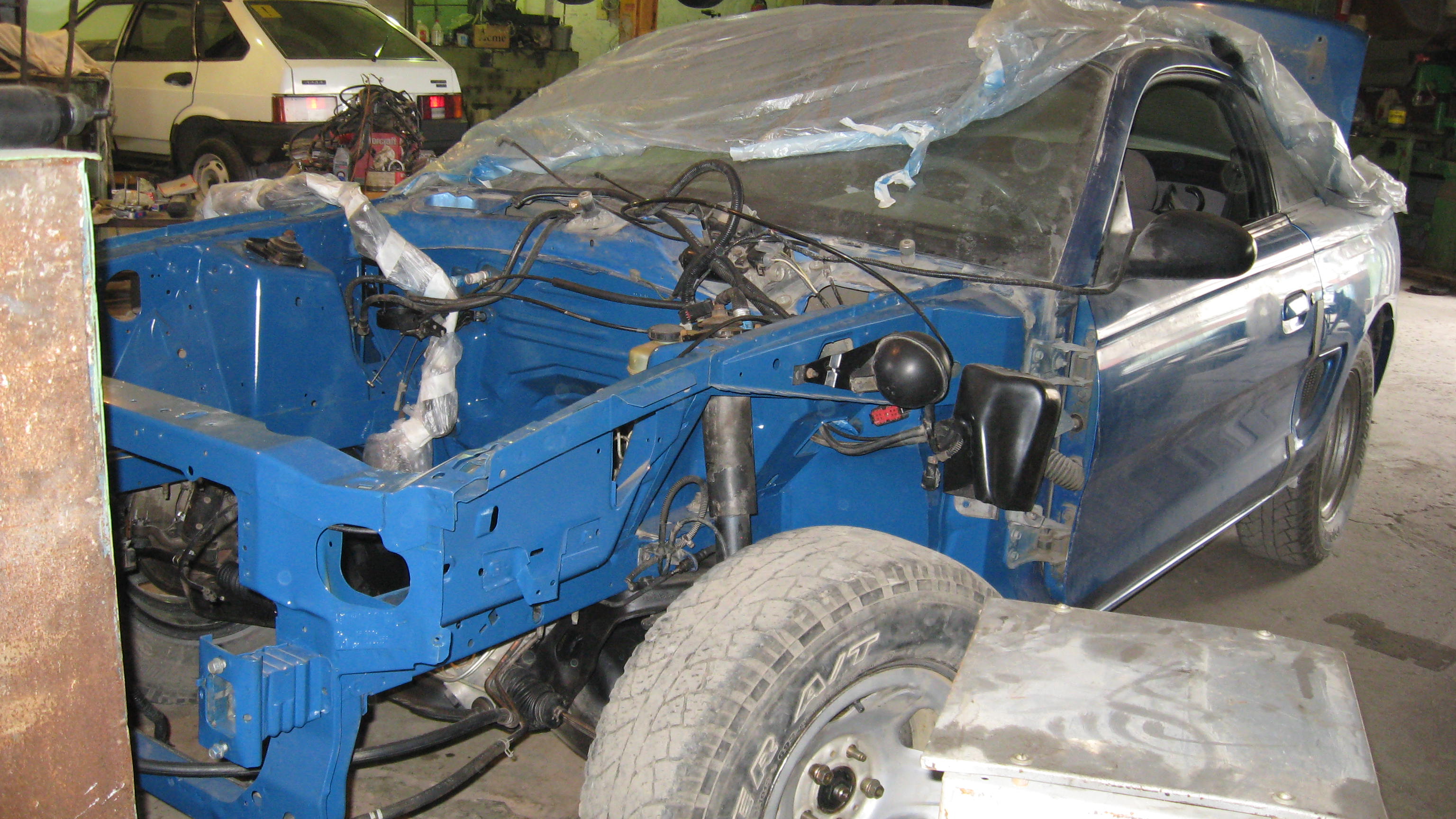

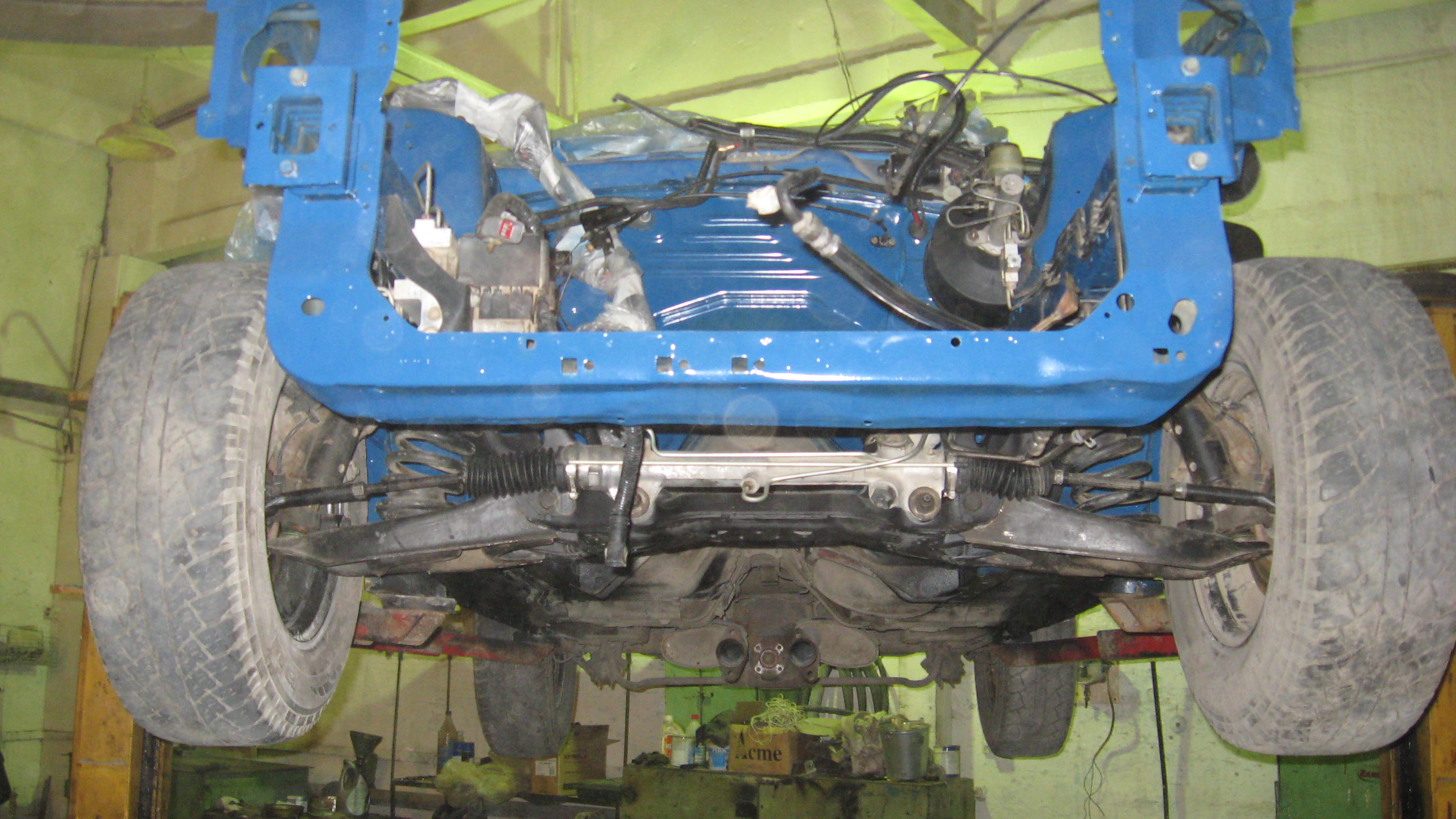

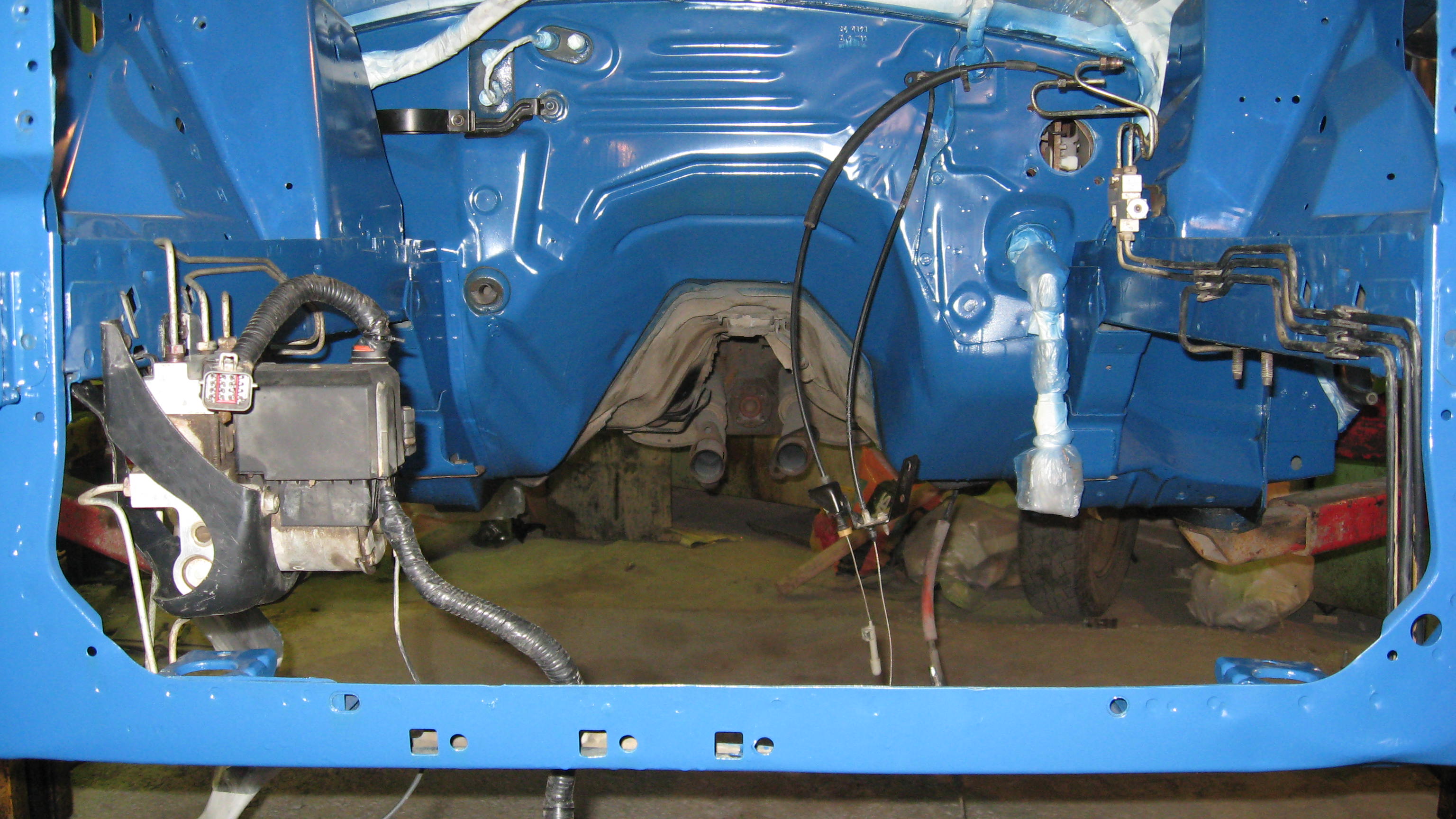

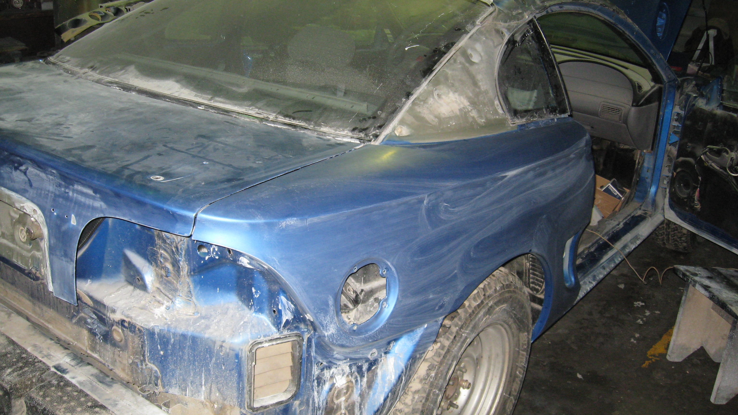

Из-за желания провести полную ревизию на предмет наличия ржавчины и повреждений (А "телевизоры" по-моему снизу "доработаны" у всех)
произвели пости полный демонтаж всего, что живет в капоте:

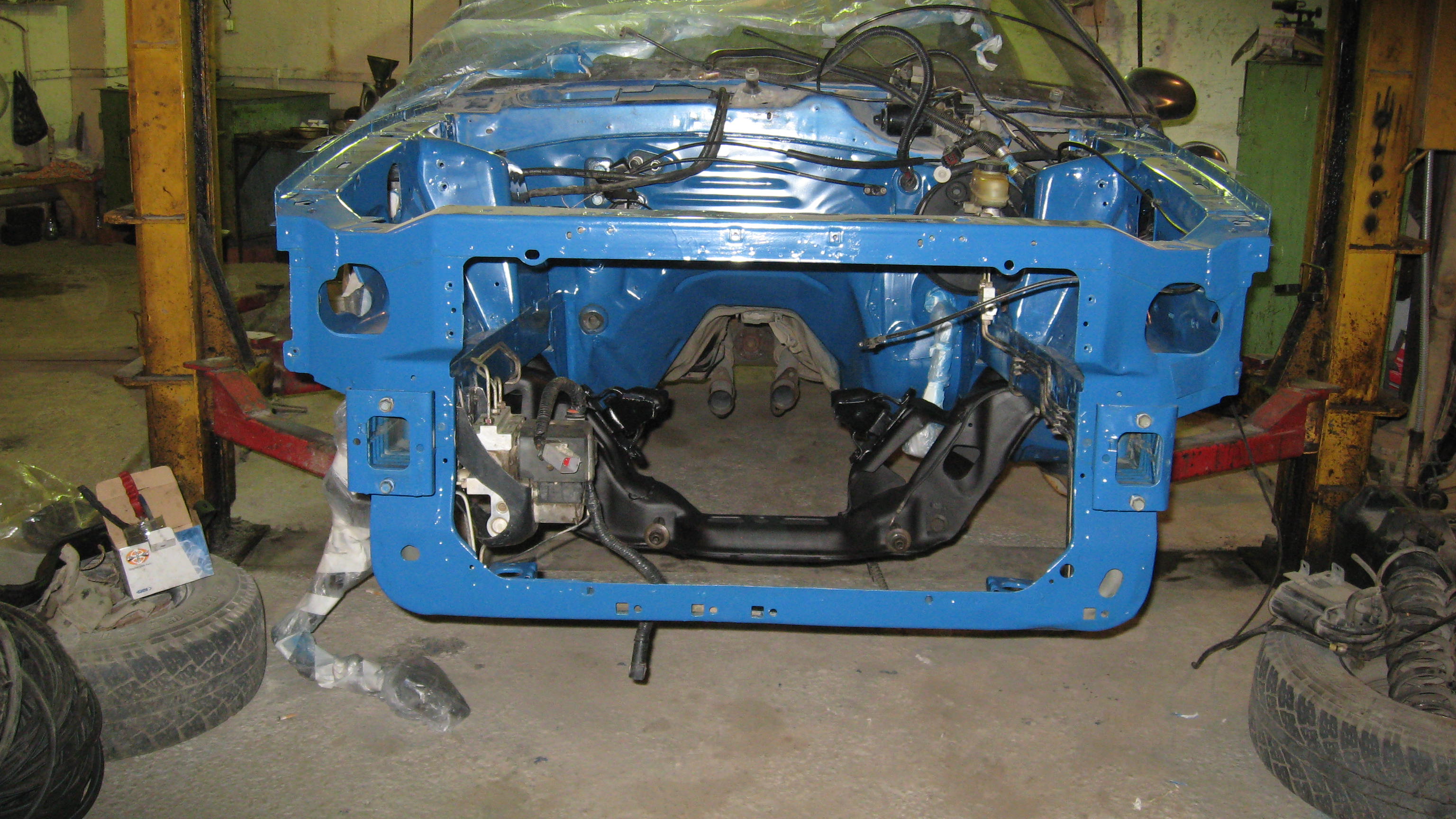

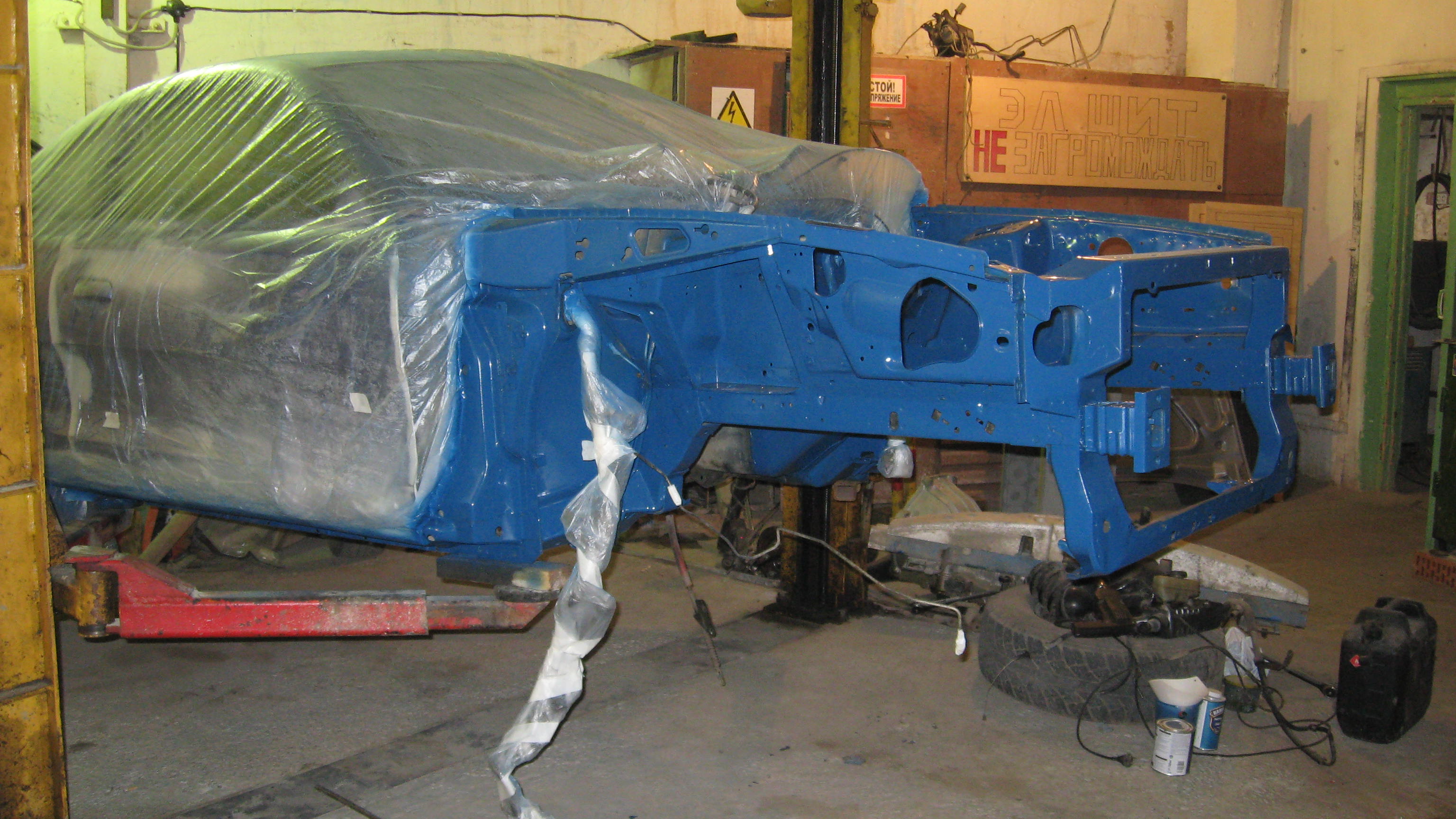

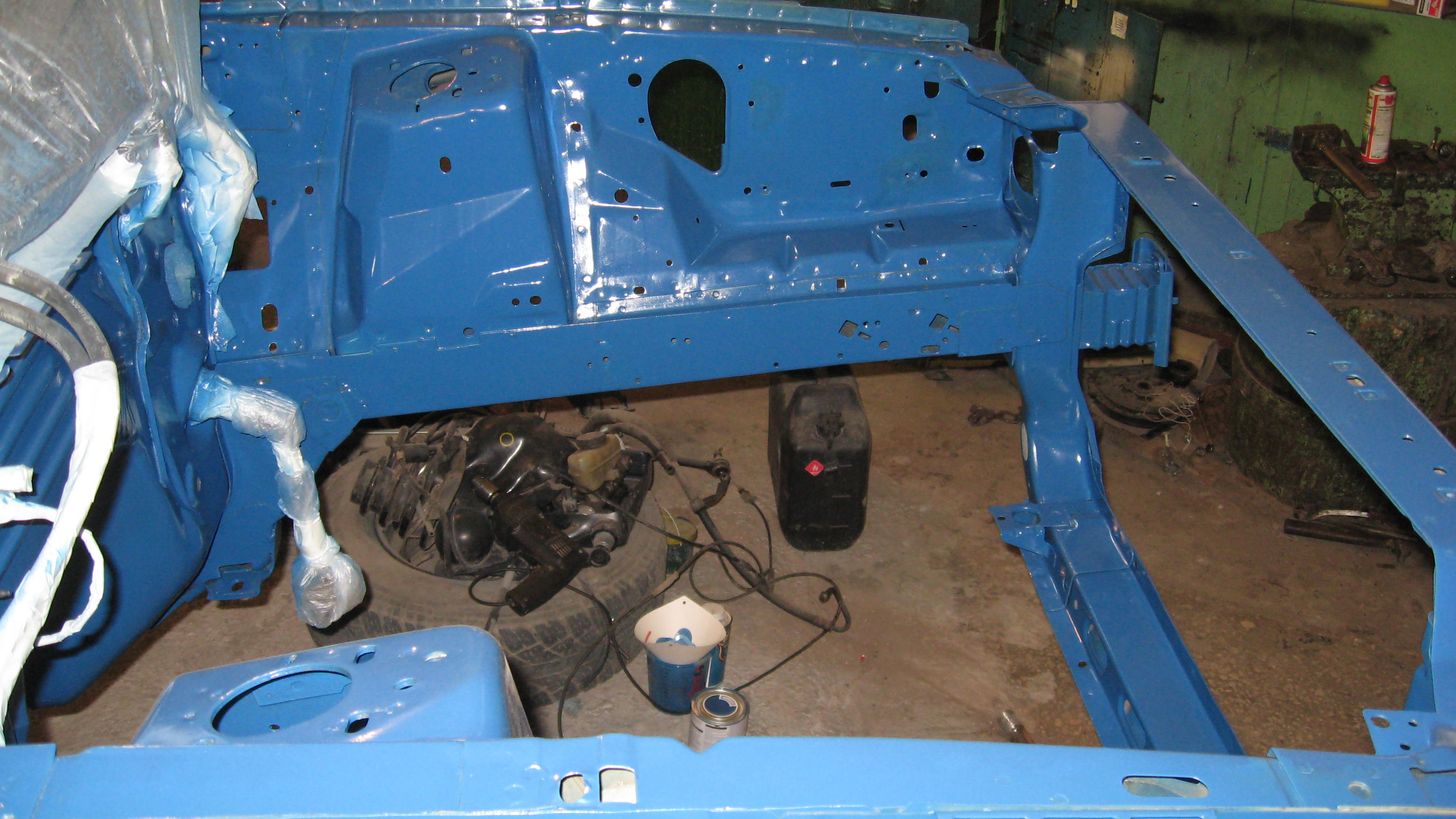

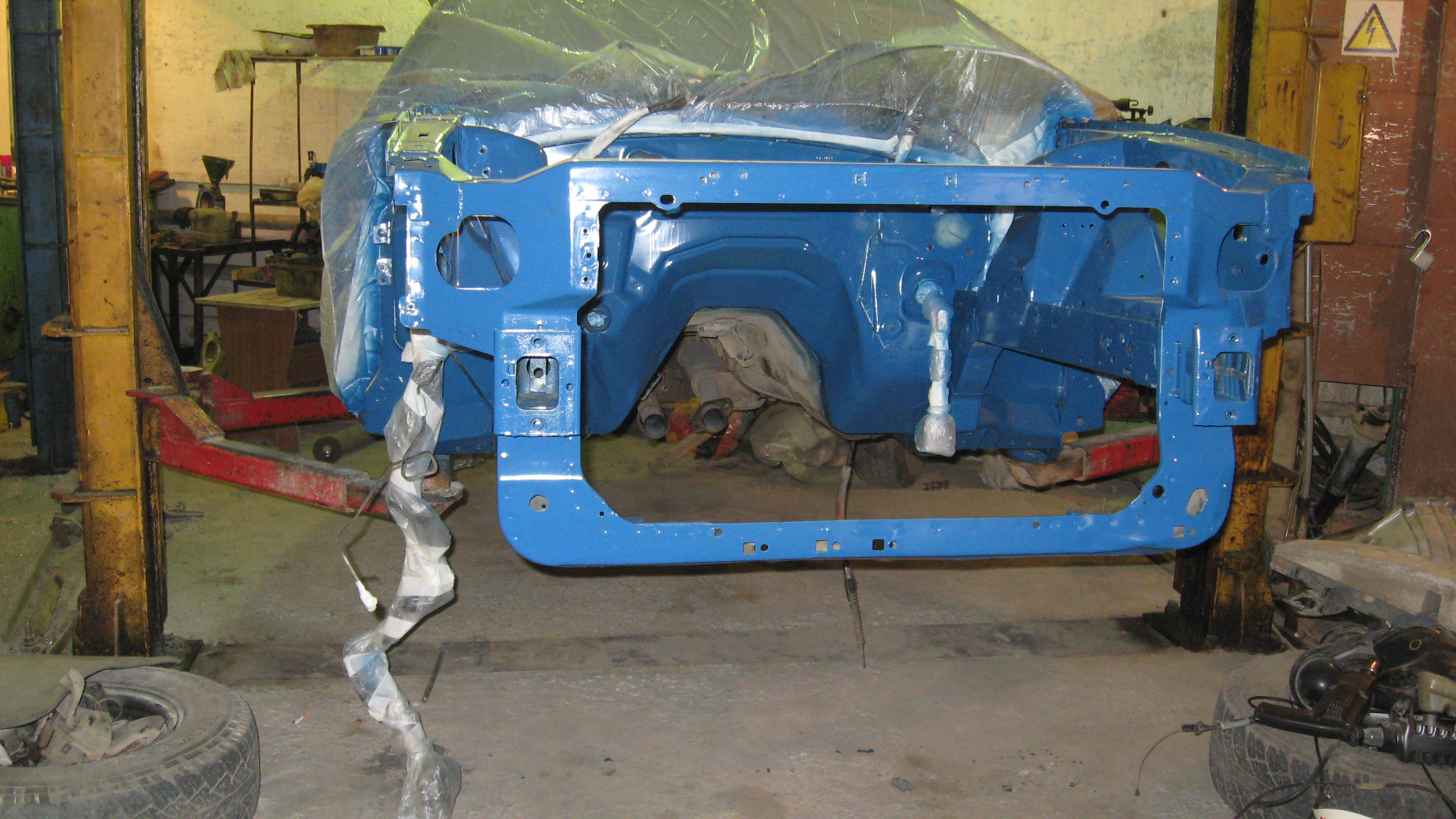

Дальше проваривали телевизор, много шкурили и чистили болгаркой, протравили кислотой лонжероны и пороги. Надо сказать, что ржавчины было не много, в основном где "что-то"соприкасается с подкапотным.
Потом покрасили "хаммерайтом", типа сильно стойкая краска для металла.
Получилось так :rolleyes:

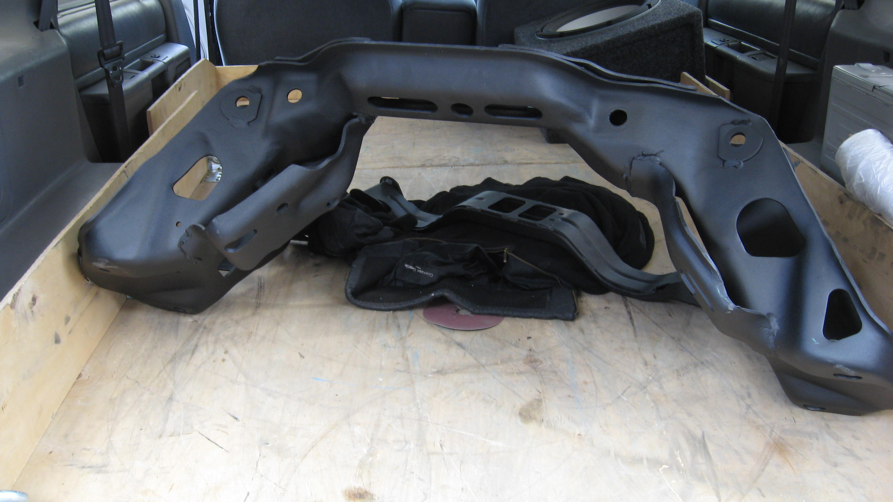

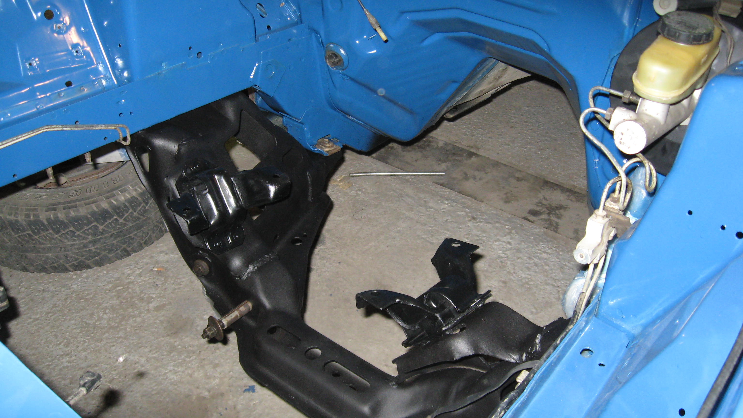

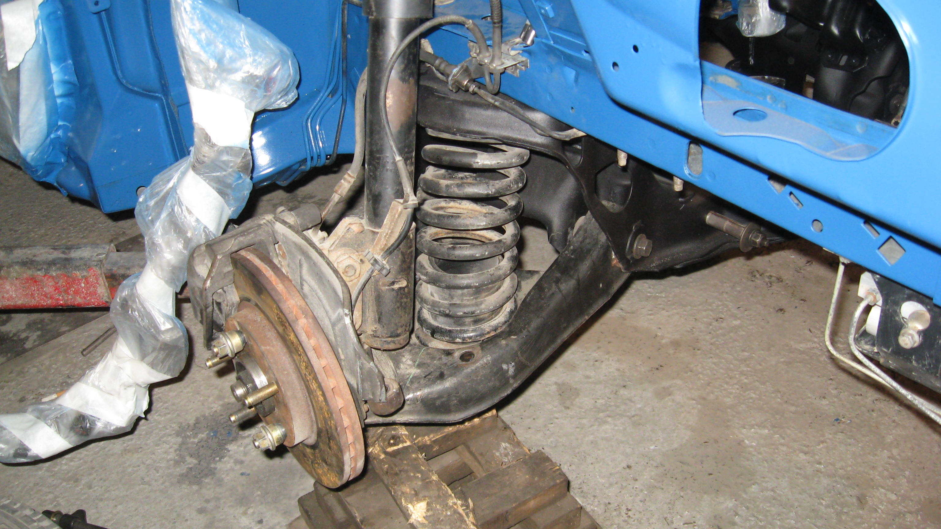

Подрамничег с траверсой отпескоструили и выкрасили в порошок :rolleyes:
Новые опоры двигателя. Черные, индийские, и, как потом оказалось -дерьмовые...
Если кто будет ставить, то перед установкой "пробивайте" кувалдометром на 5-10 мм. наружную "рамку", иначе просядут :(

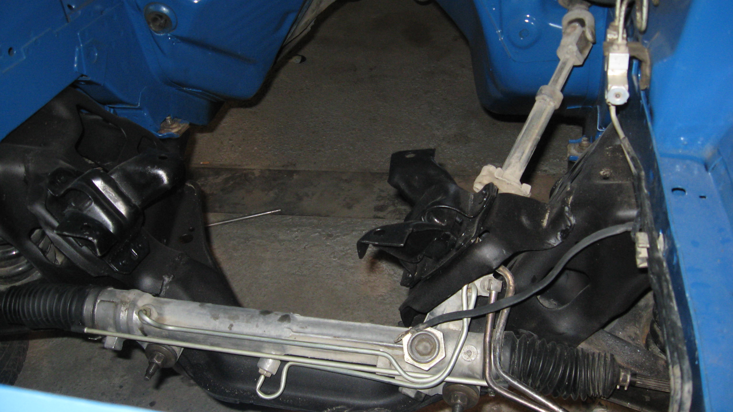

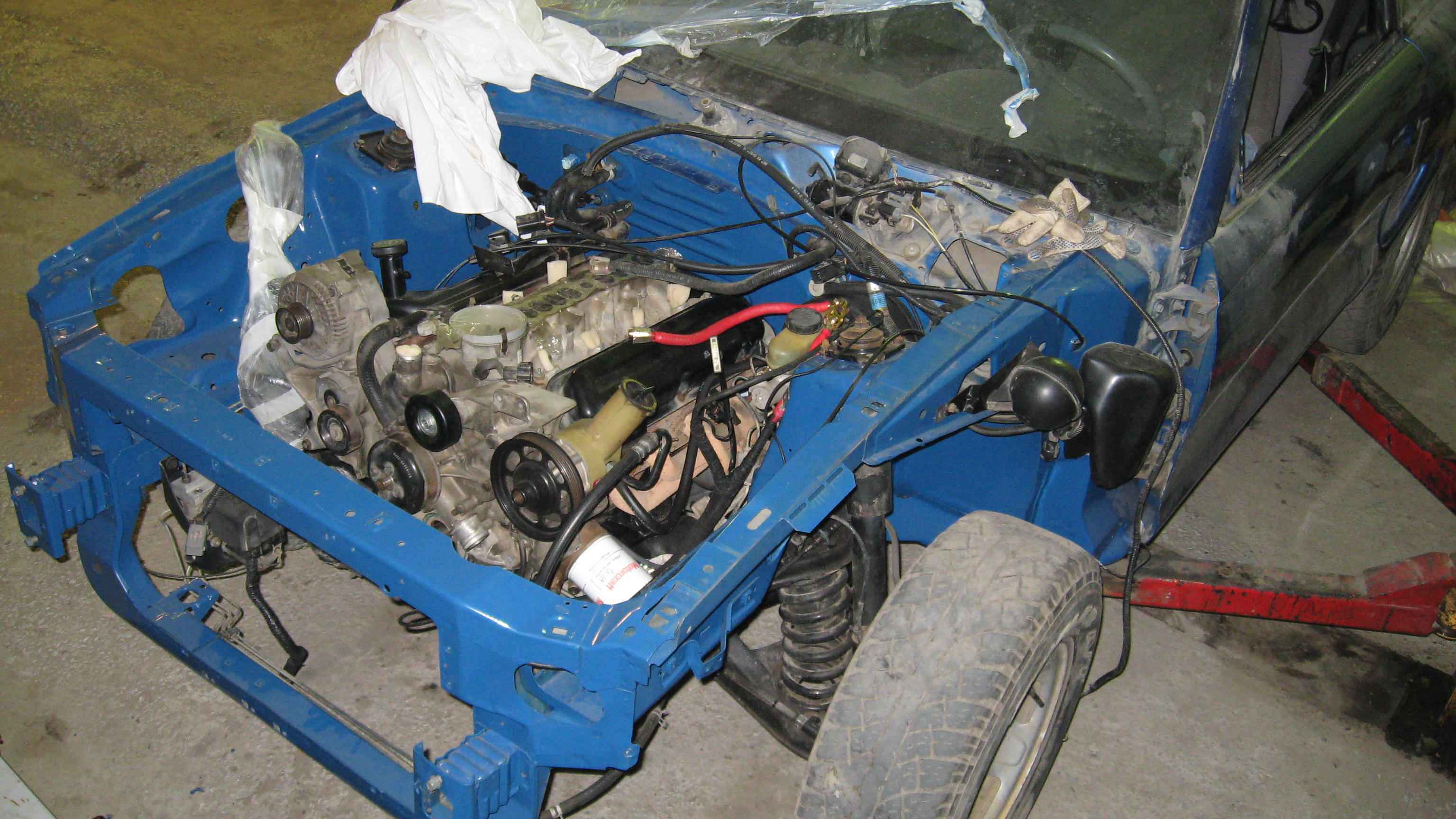

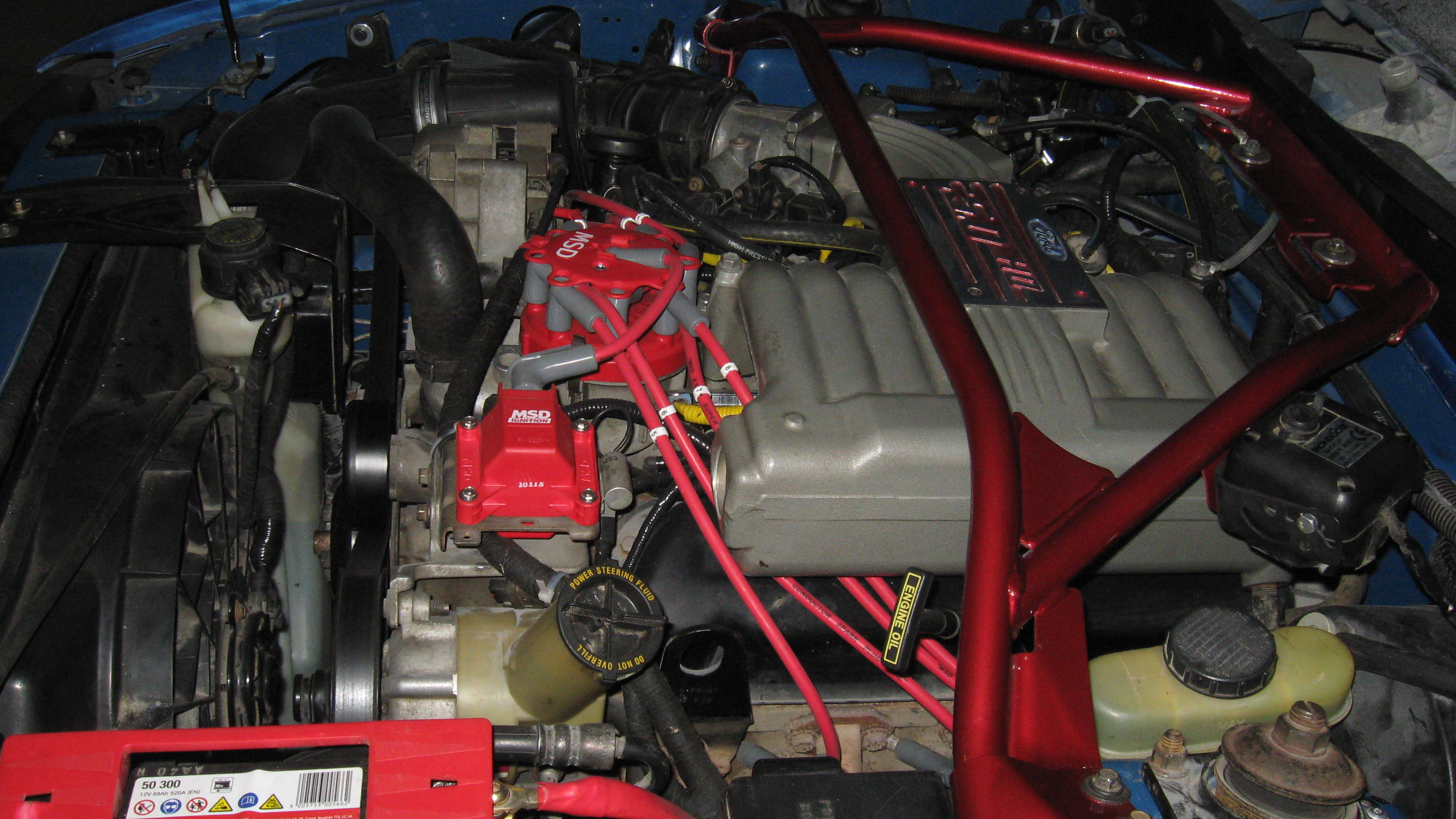

Вот. Нашел время после сборки мотора на Edelbrock-овских головах (о чем в конце темы).
Тут тупо сборка.
Про проводку расскажу чуть позже, -про перемотку в новые гофры.

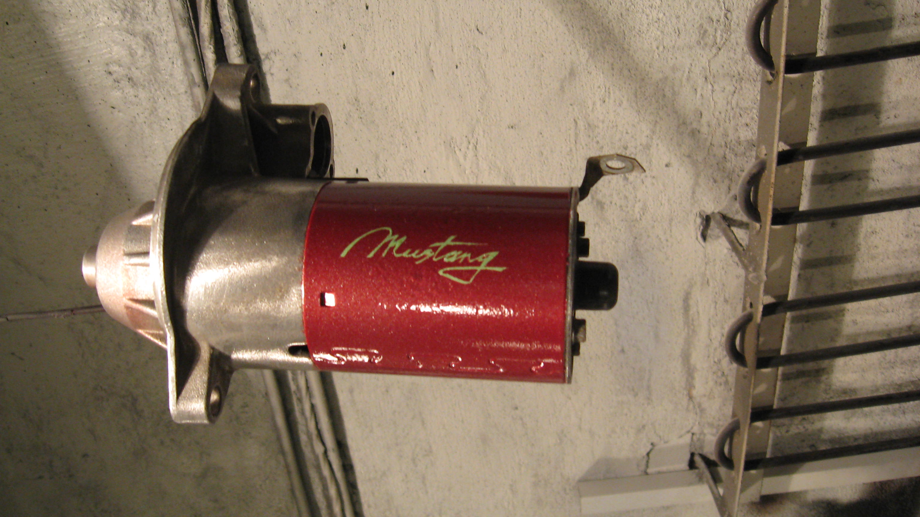

Попросил покрасить стартер -маларка пошутила. Жалко не видит никто на машине...

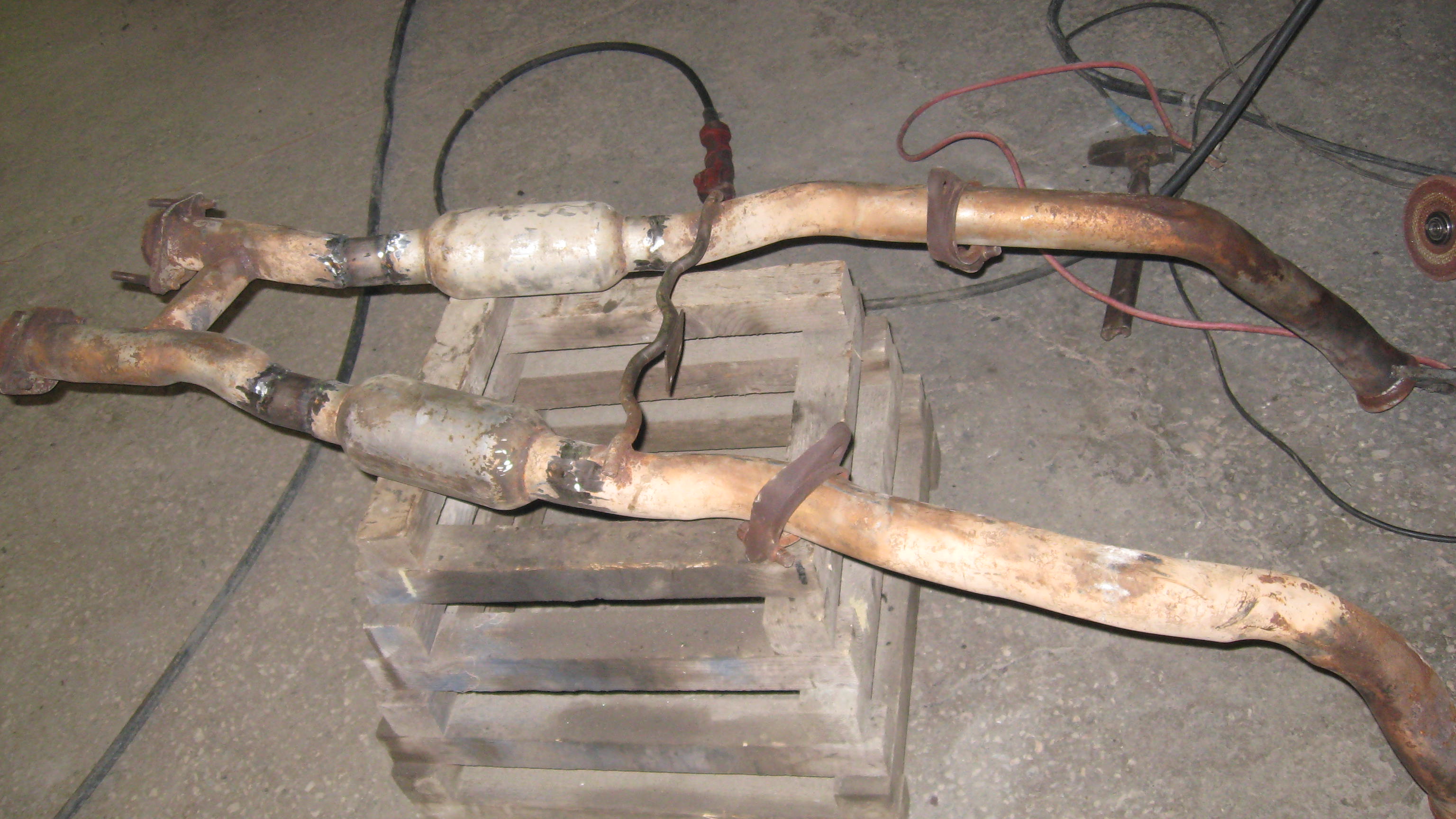

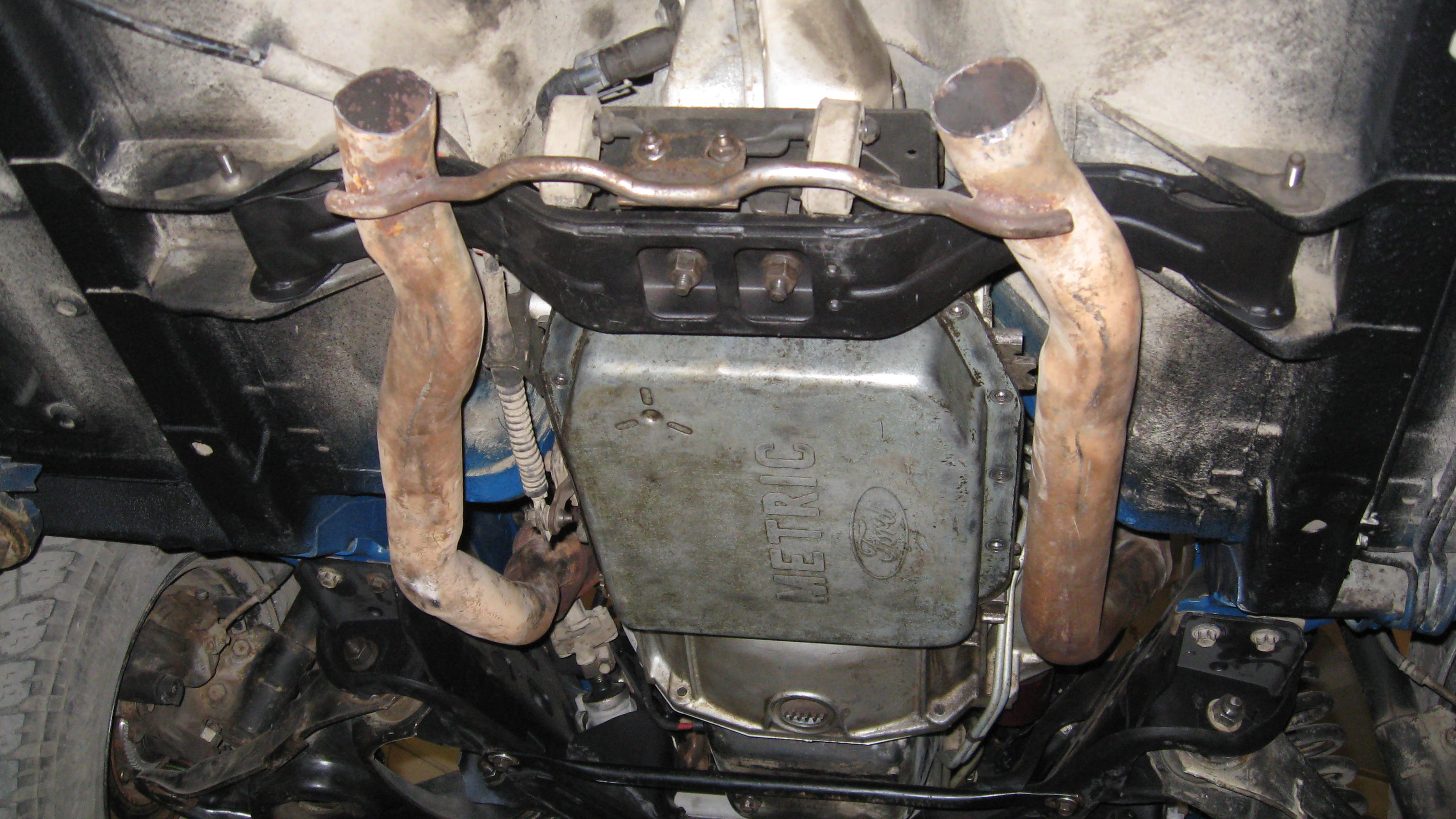

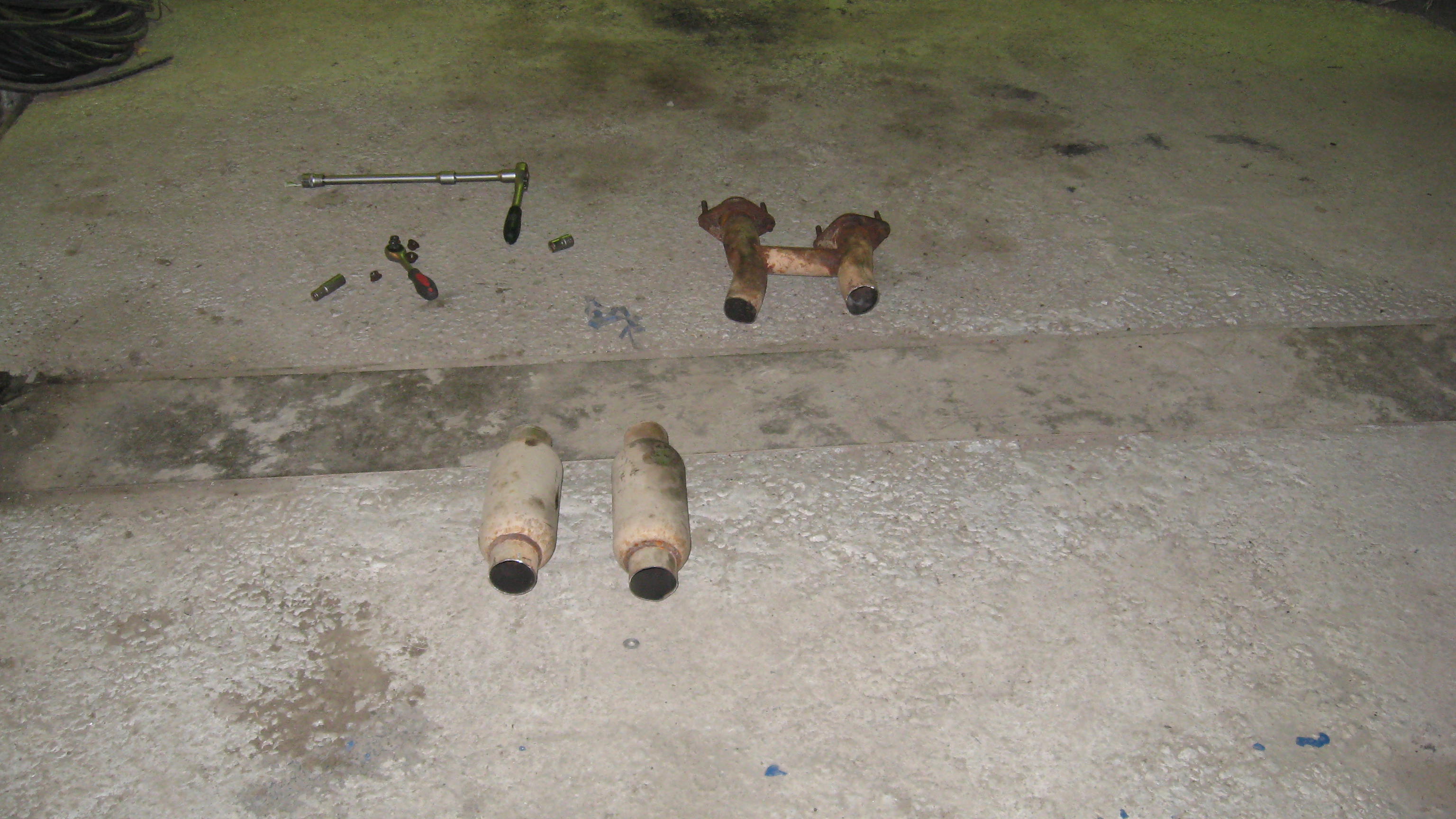

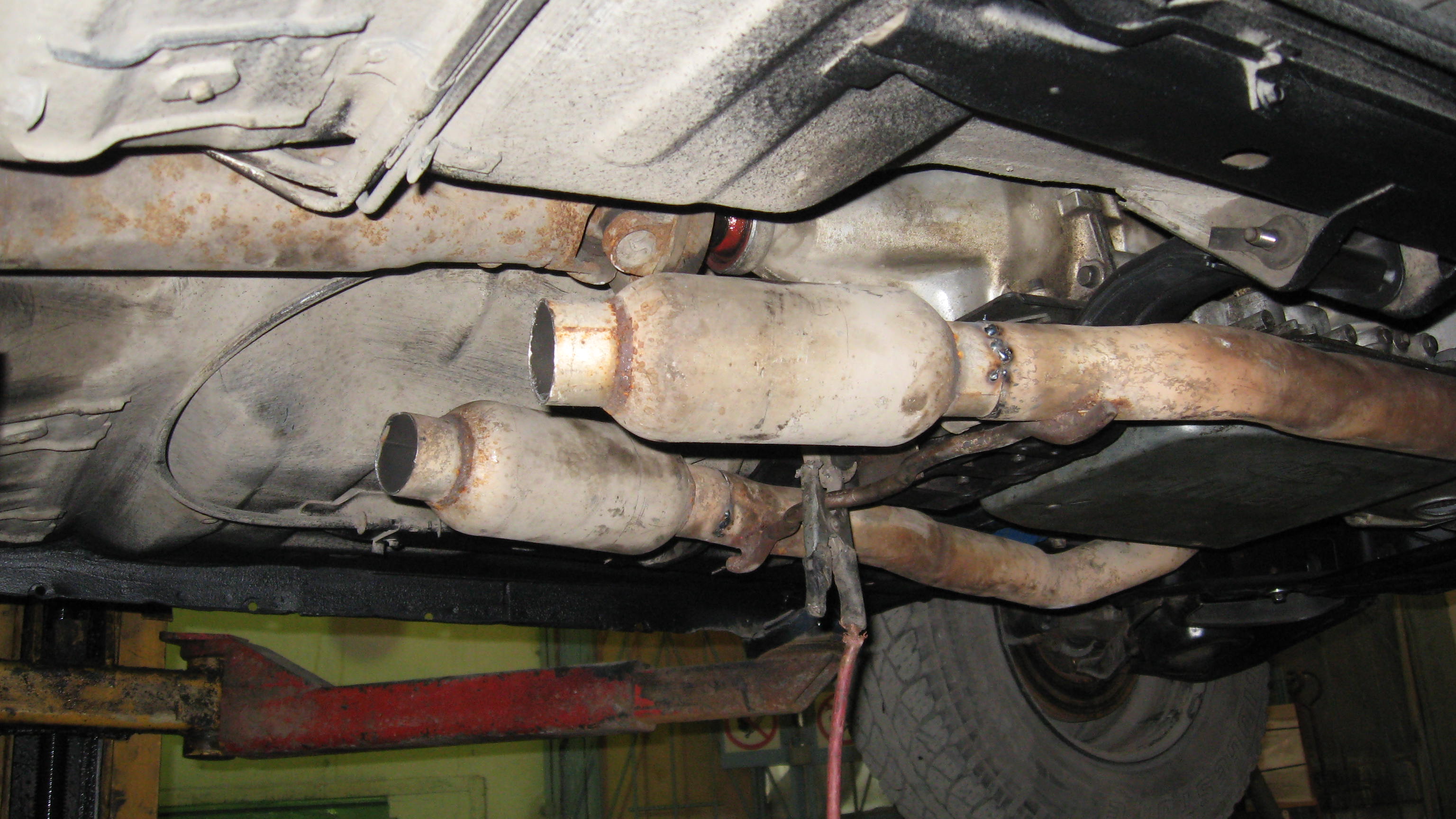

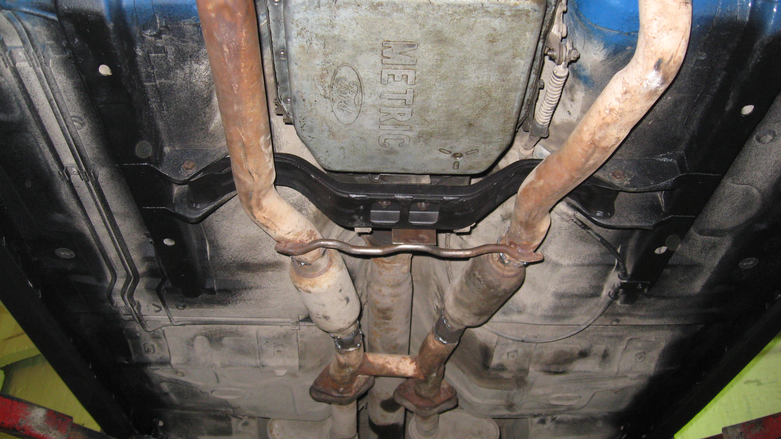

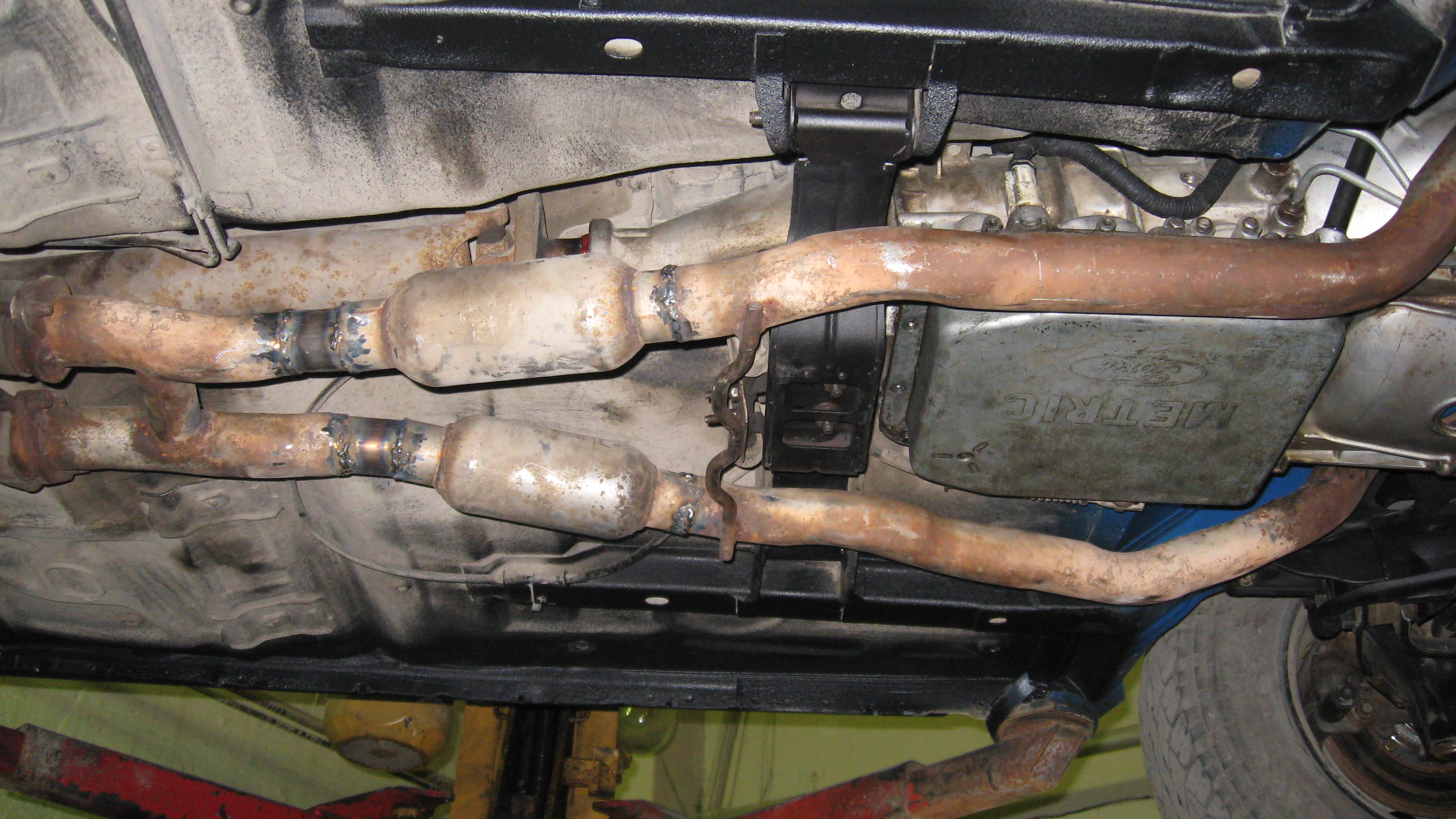

Отдельно про выхлоп -одна банка пламегасителя висела сильно низко, пришлось разрезать всю трассу, прихватывать от приемных труб и потом проваривать.
За чистоту швов -просьба не пинать, я не настоящий сварщик, -а маску я на стройке нашел. (с) :rolleyes:

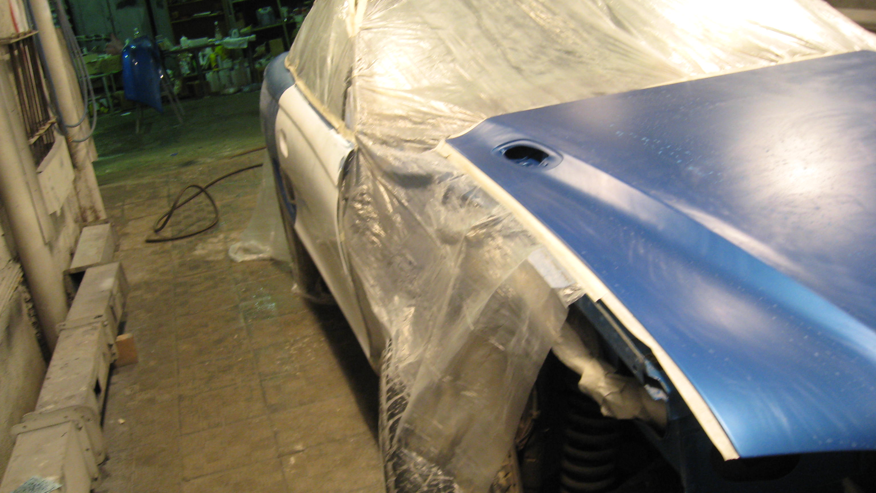

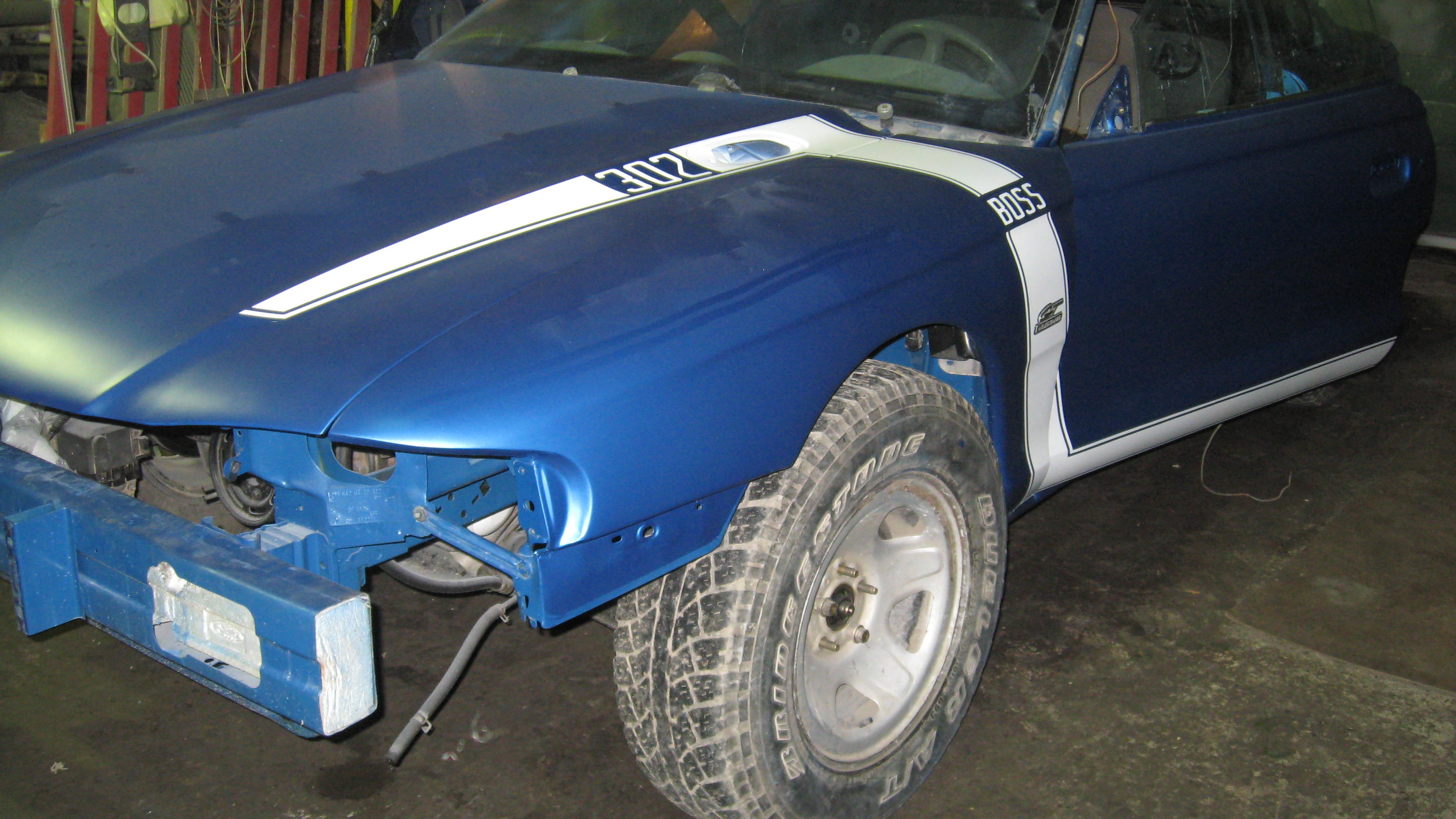

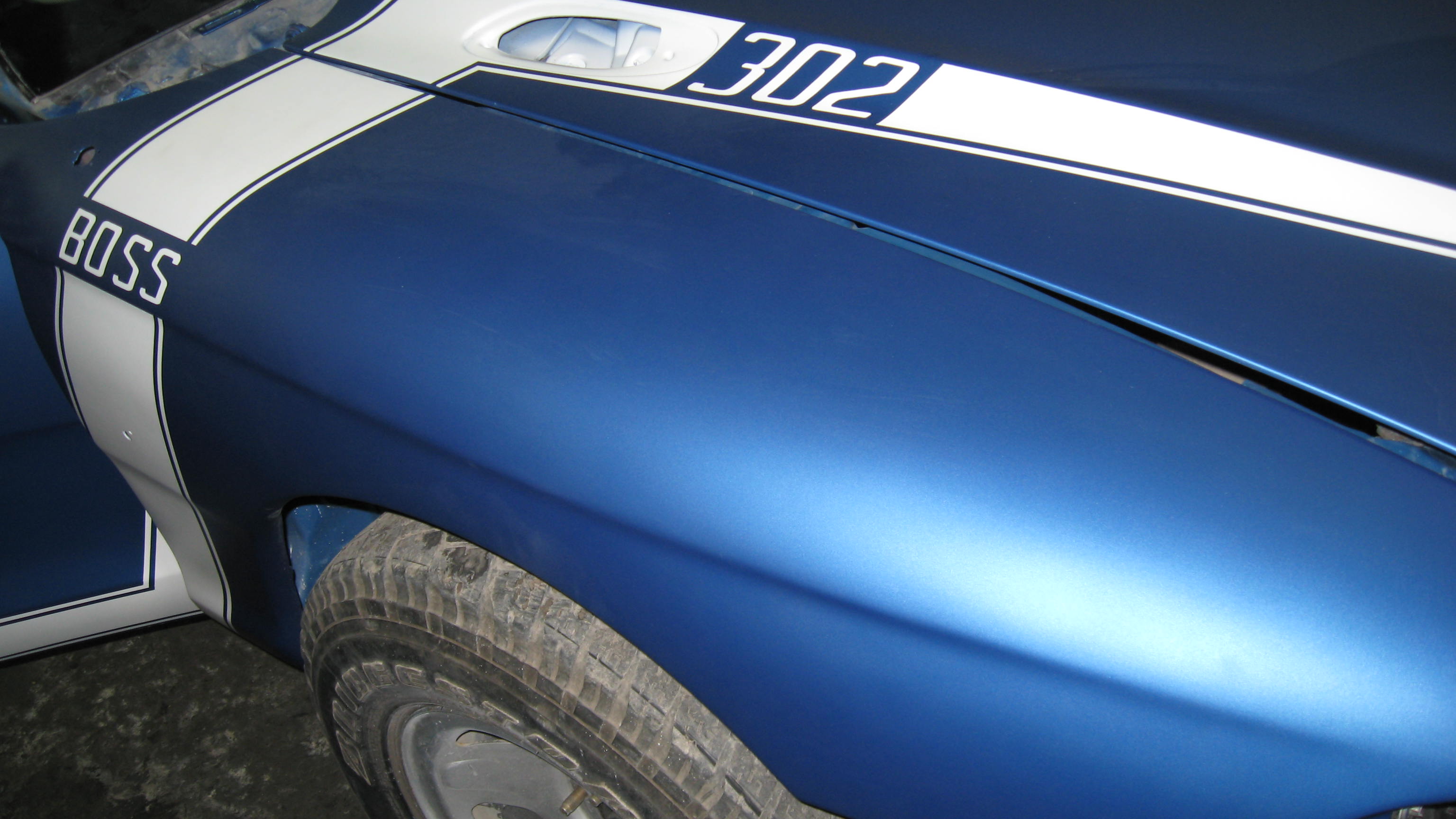

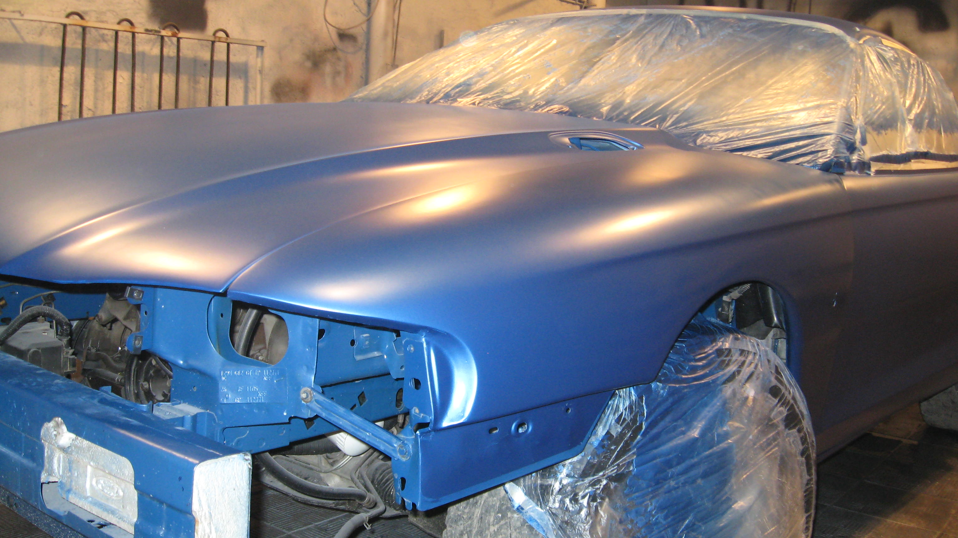

Выдался день, когда нечего делать. По сему -продолжение :)

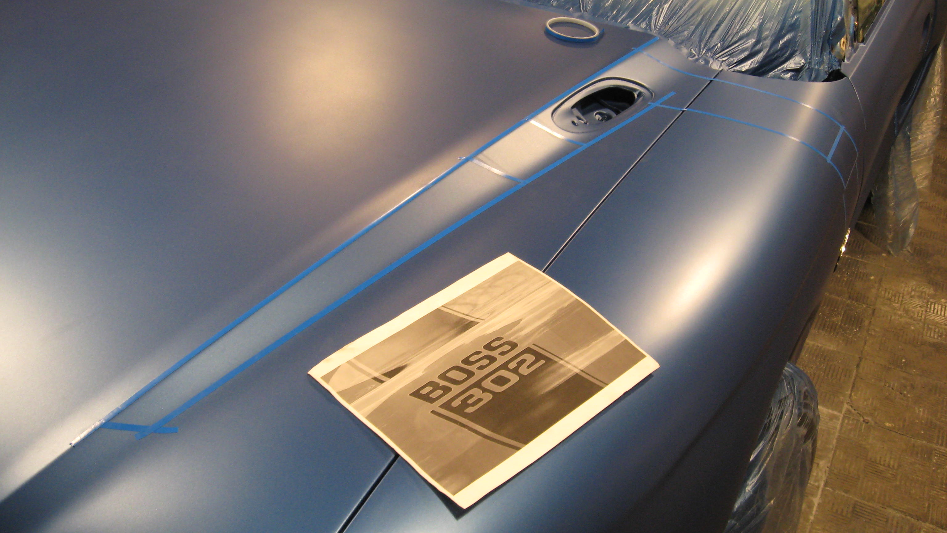

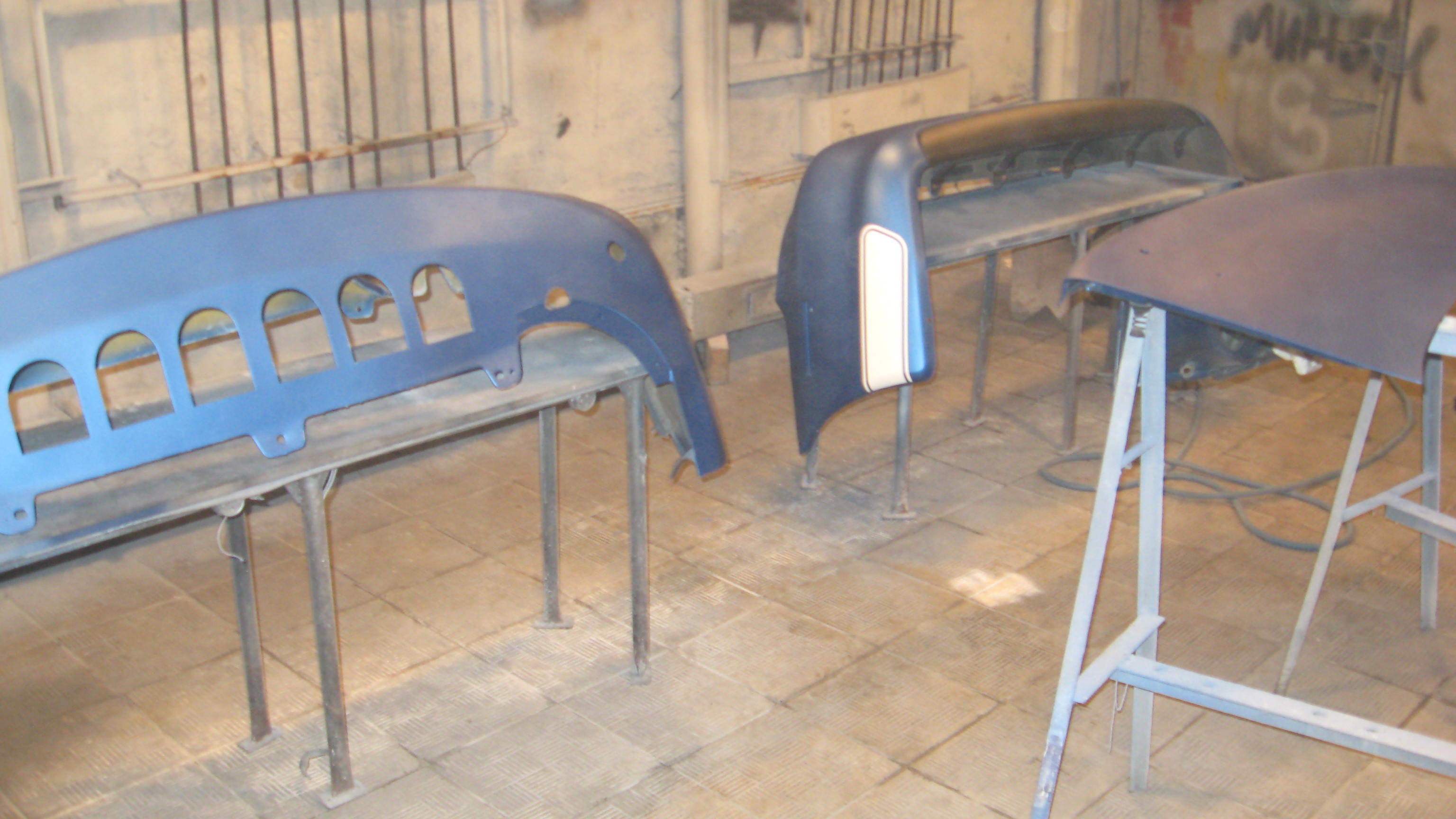

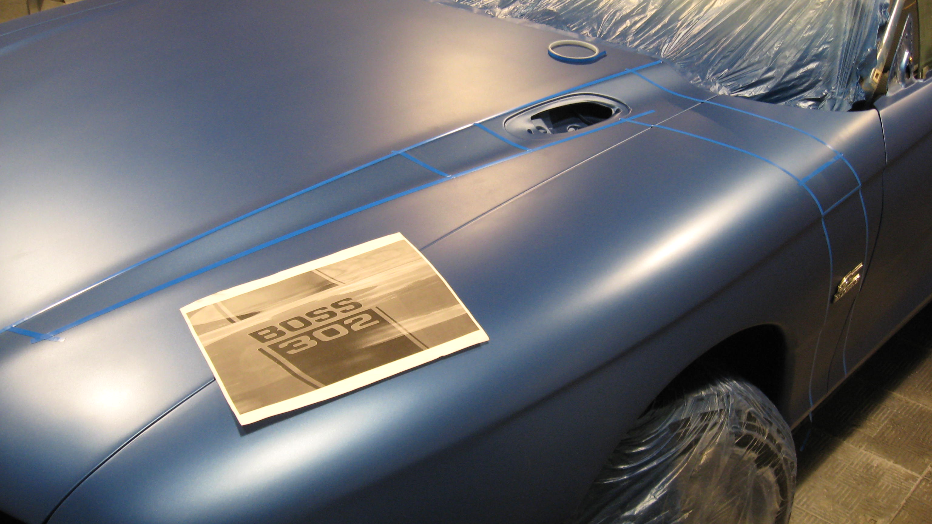

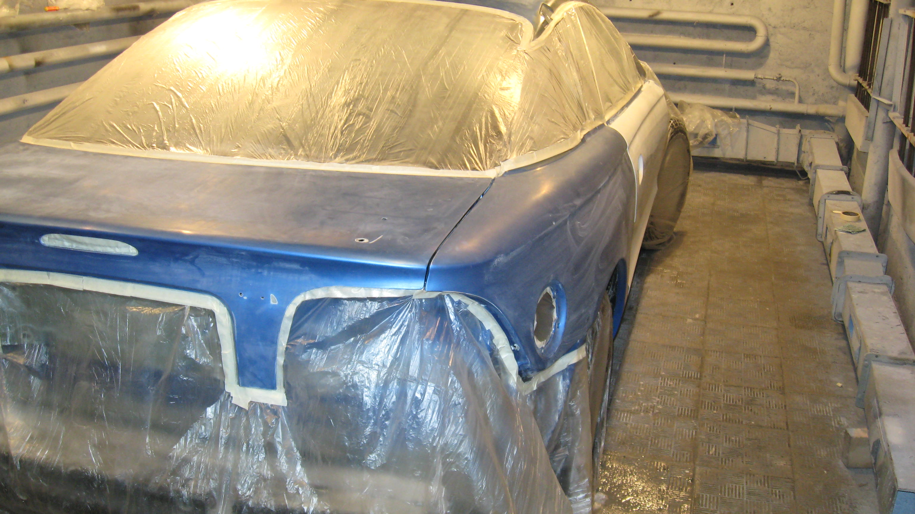

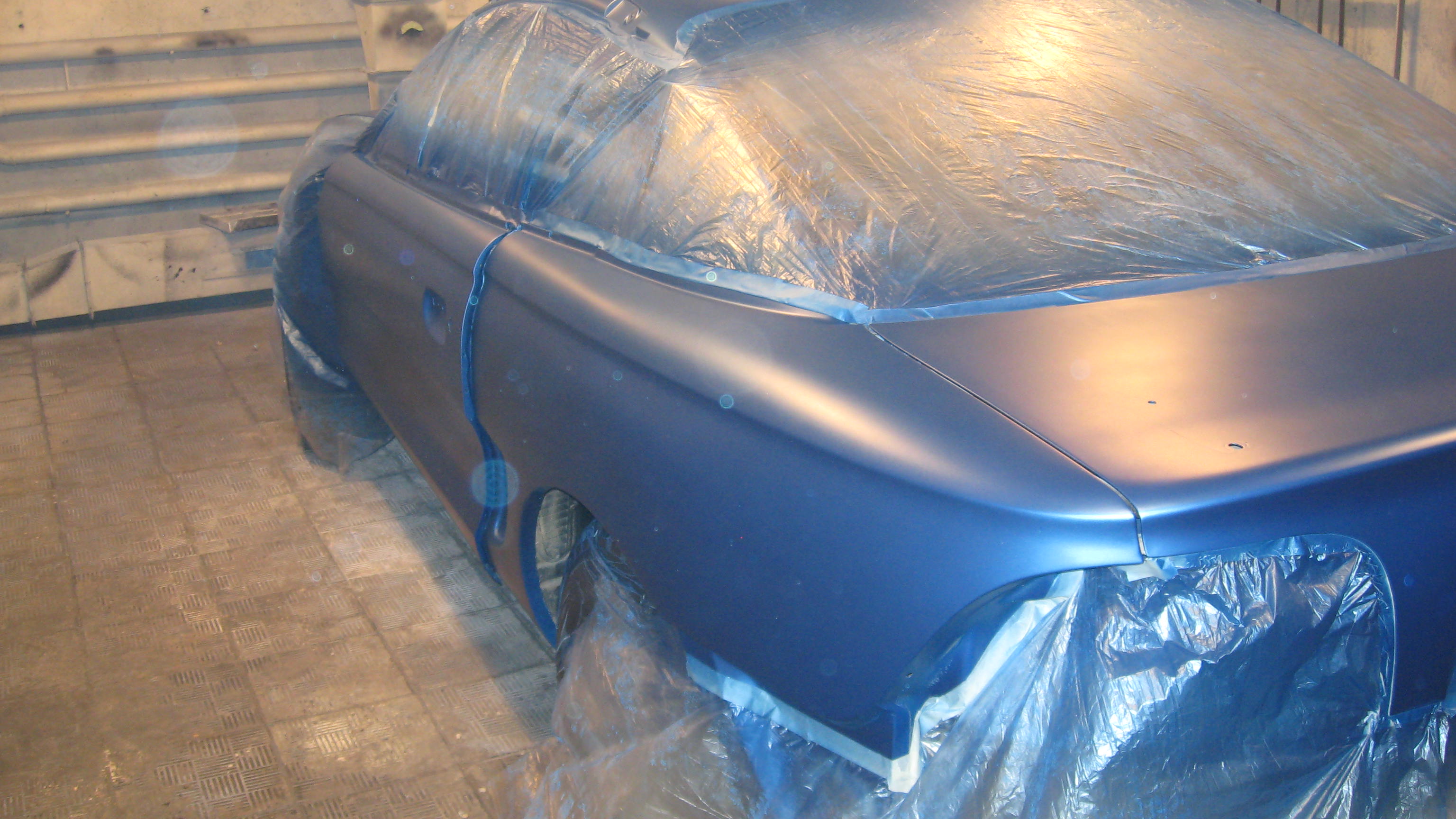

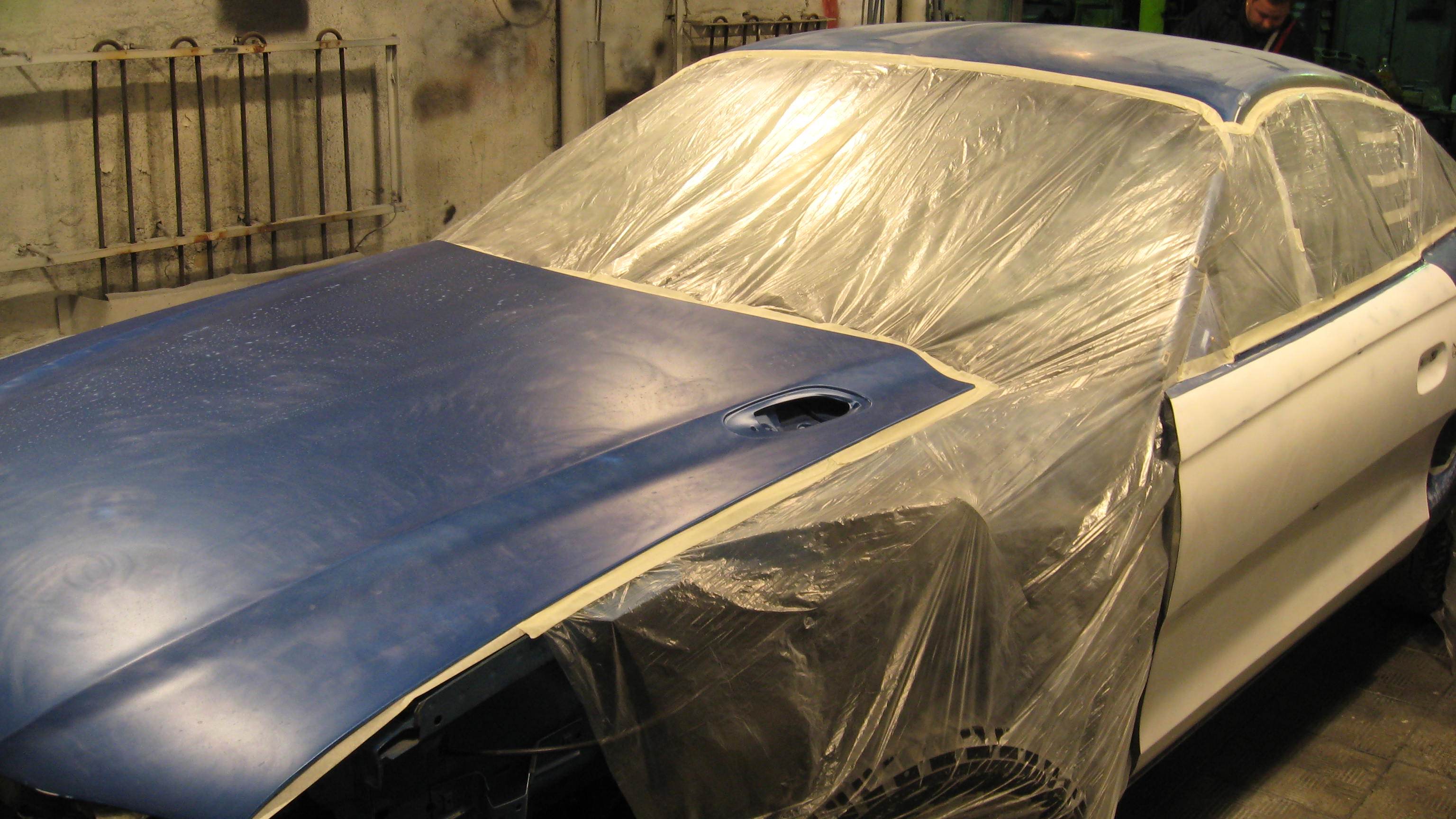

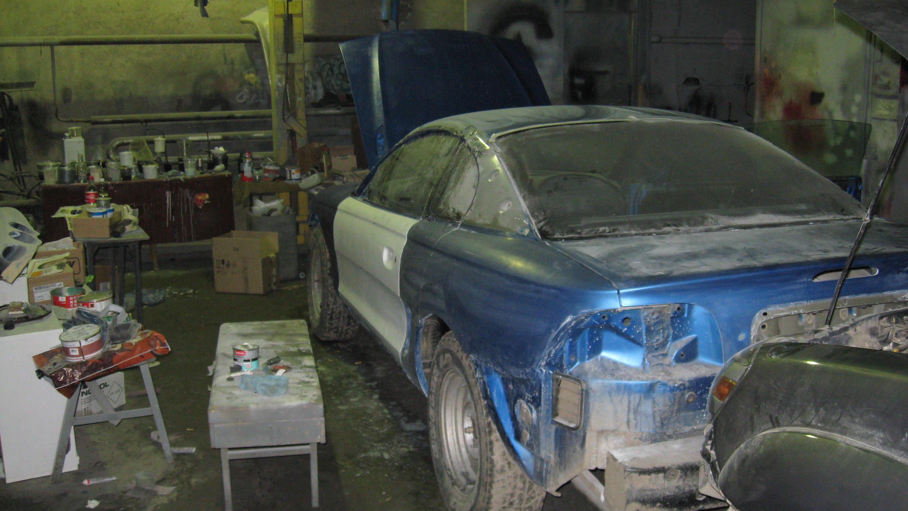

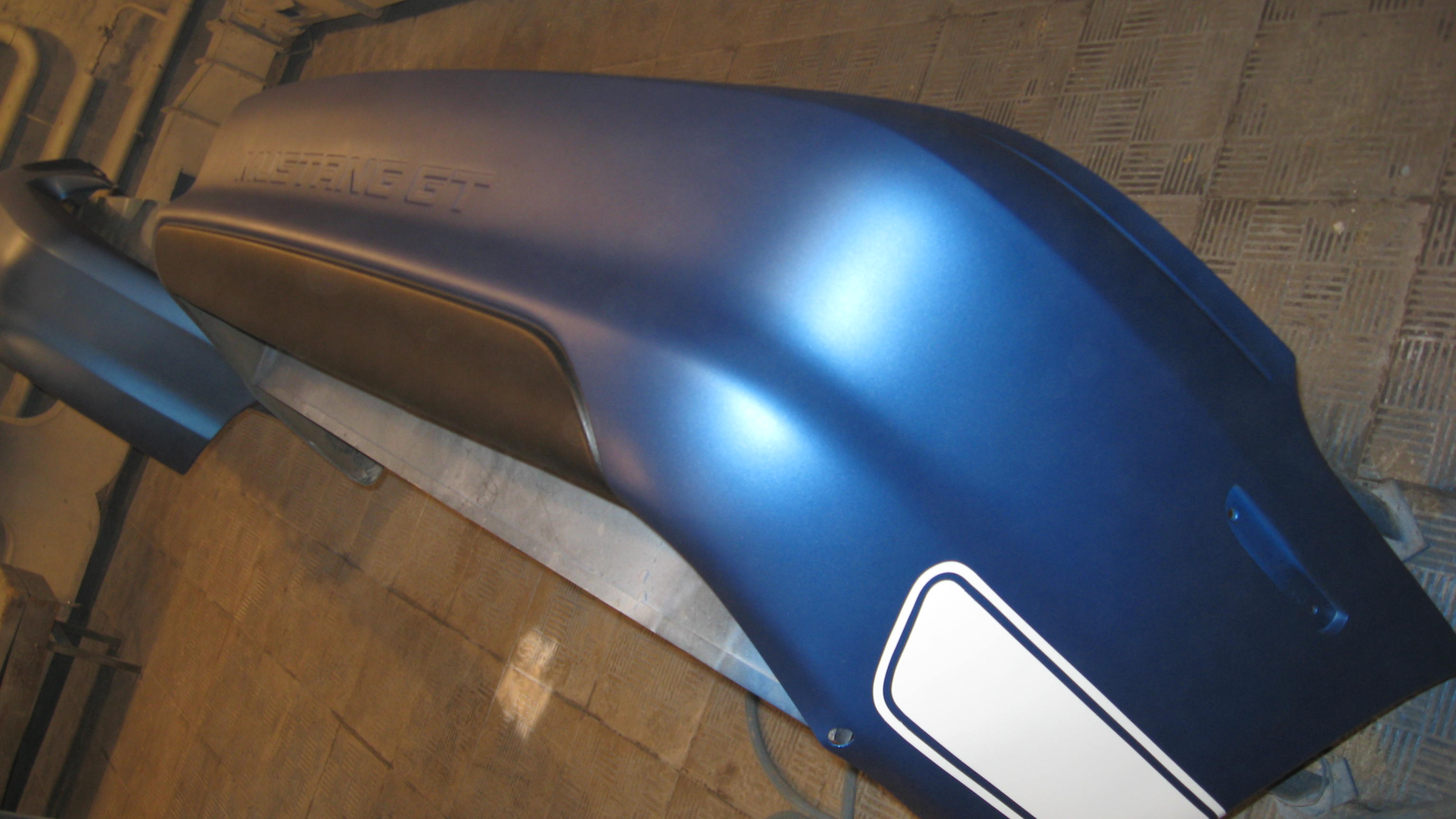

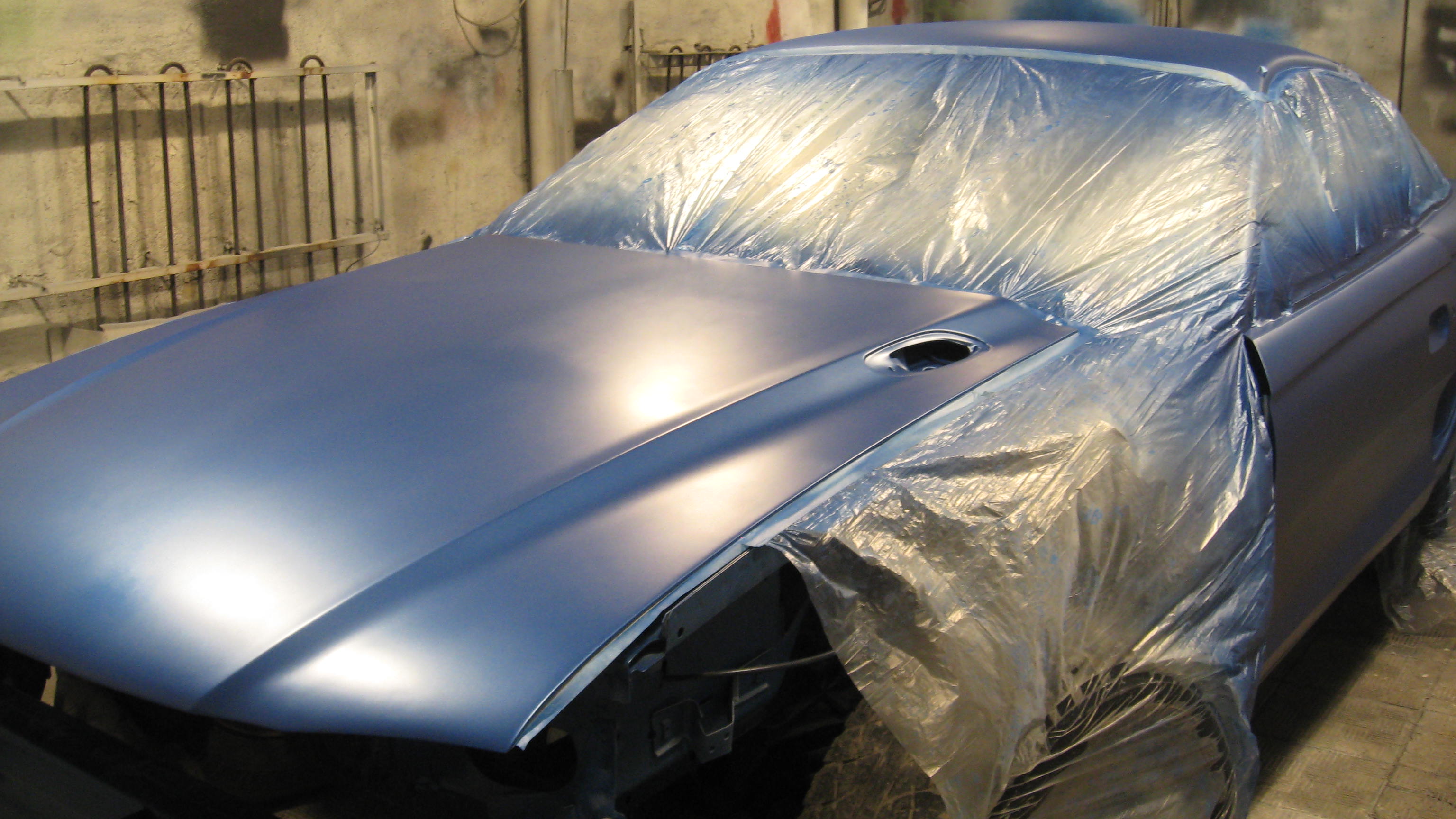

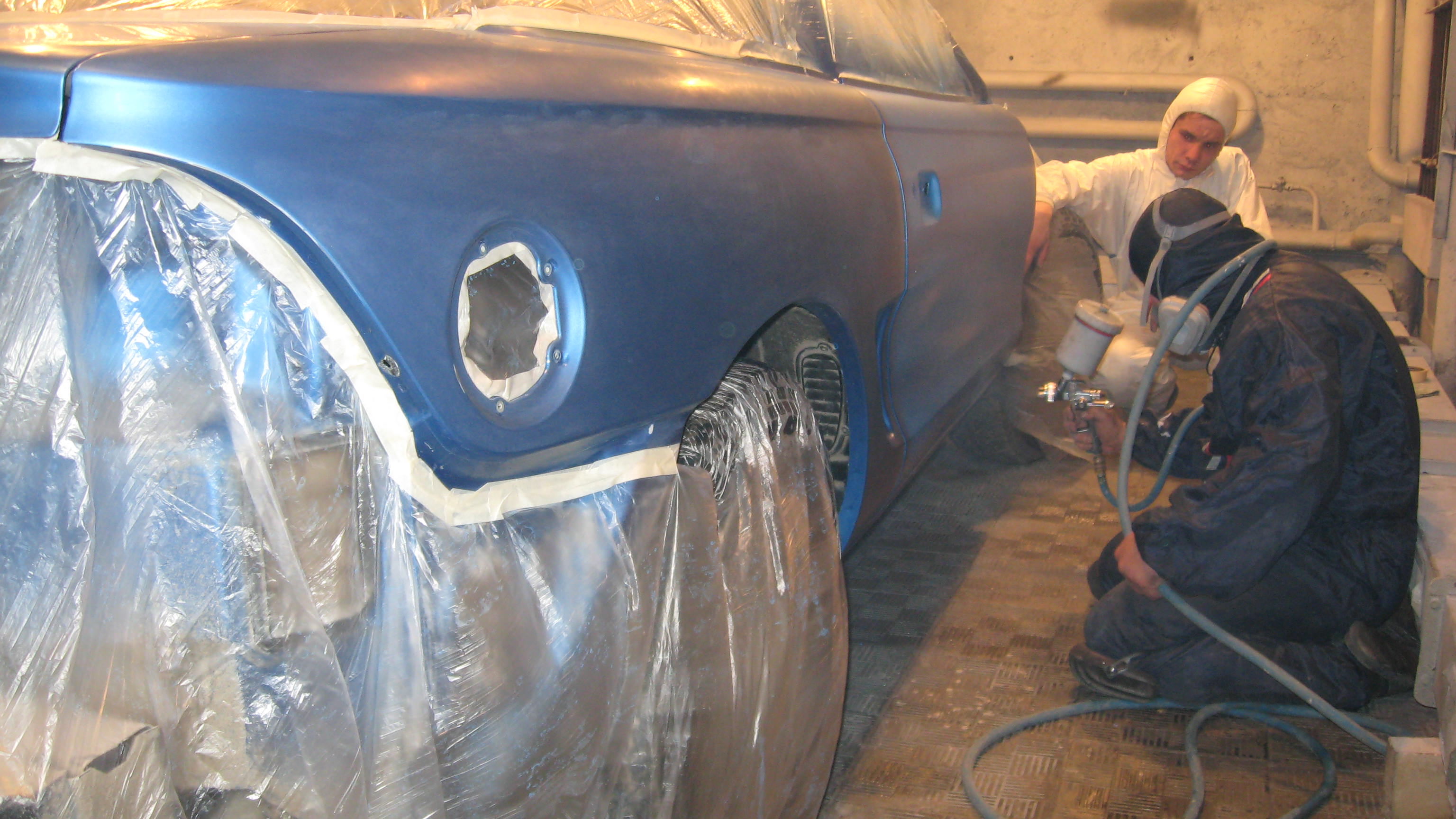

Подготовка к покраске.
Прцесс покраски.

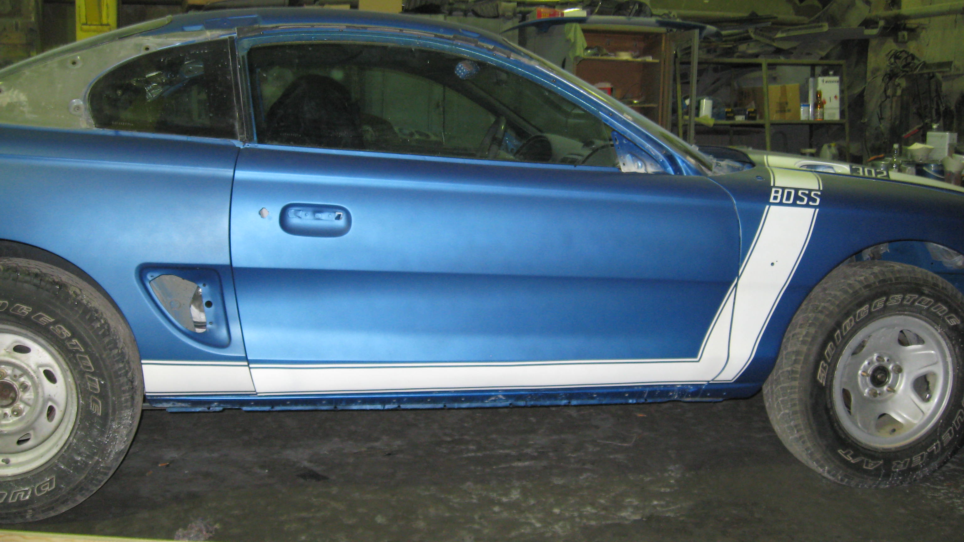

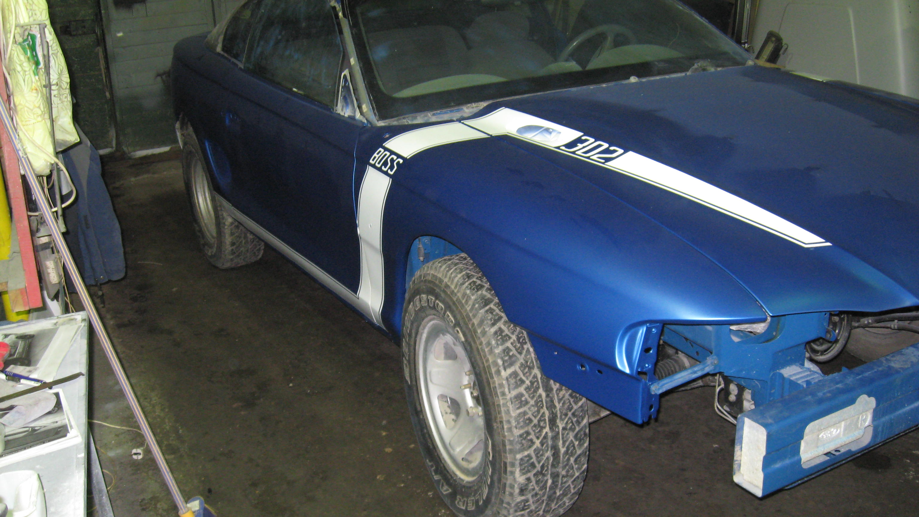

Про BOSS 302 -это с заделом на будущее :rolleyes: Ну ладно, просто страйпы понравились :unsure:
Это уже под лаком :rolleyes:
страйпы хорошо вышли! это и правда навырост?)
-Пока не знаю, я осенью "edelbrock'овские головы поставил, о чем чуть позже, -доволен как слон. А сейчас еще любовь свою встретил... :rolleyes:

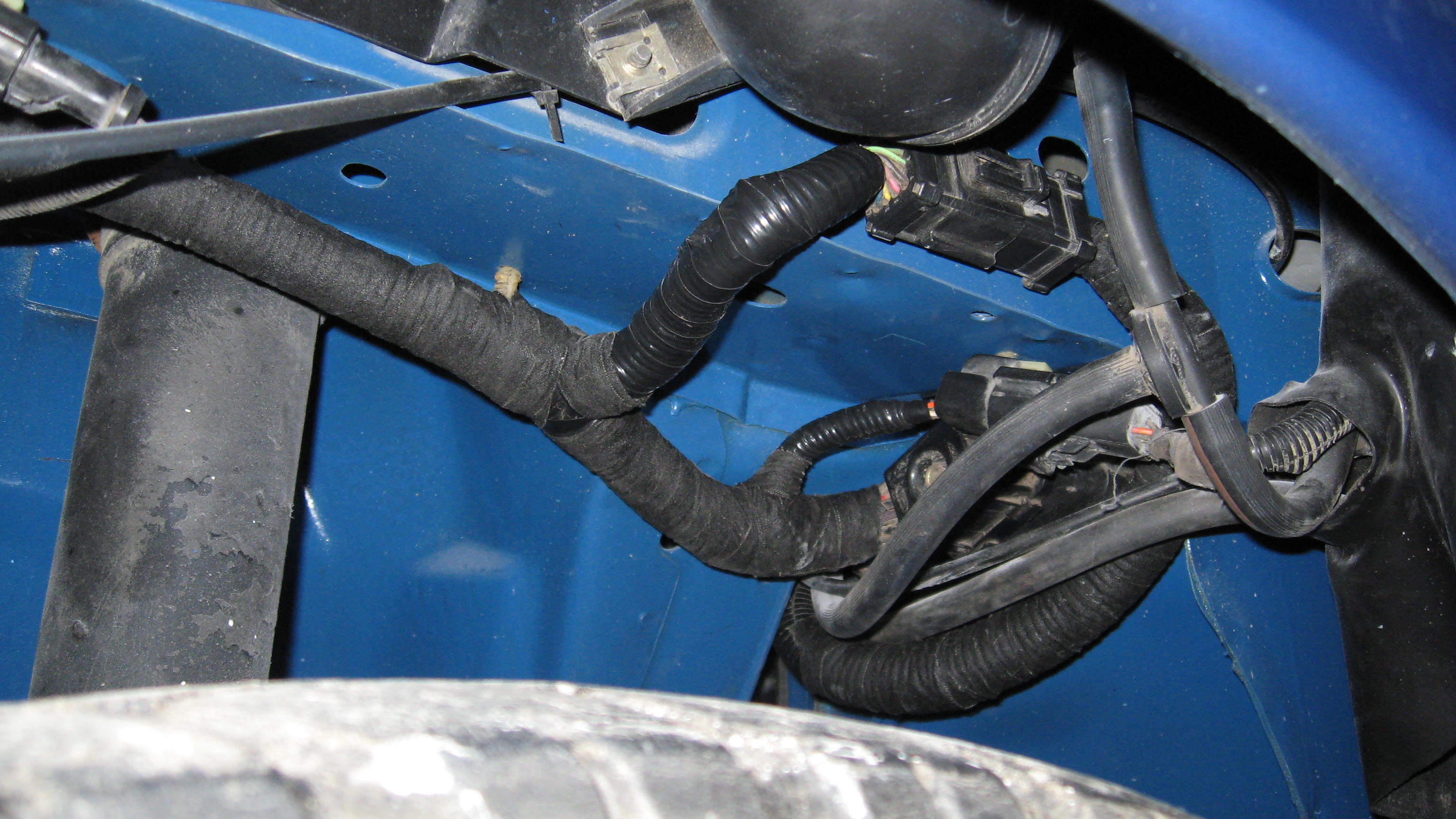

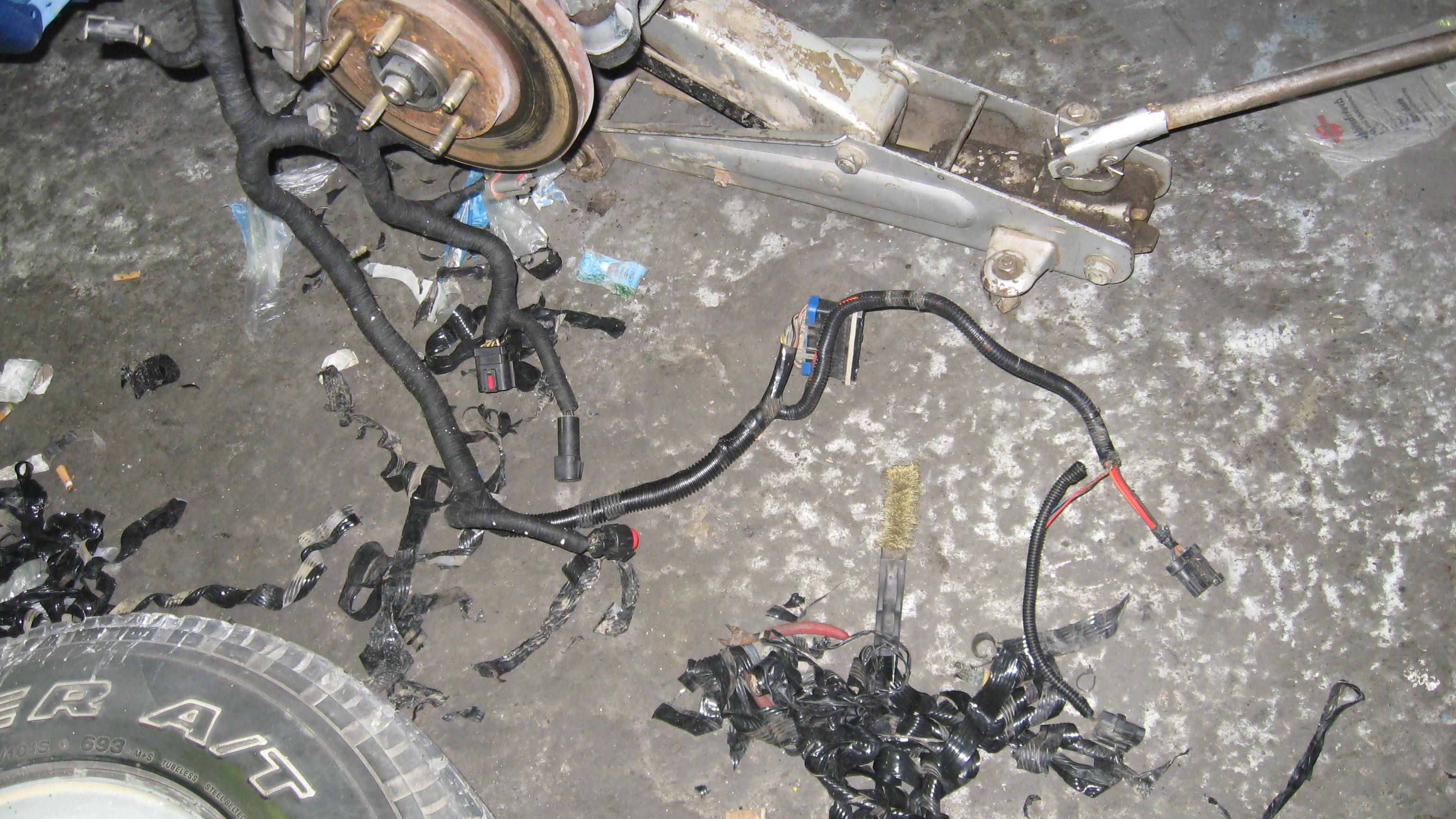

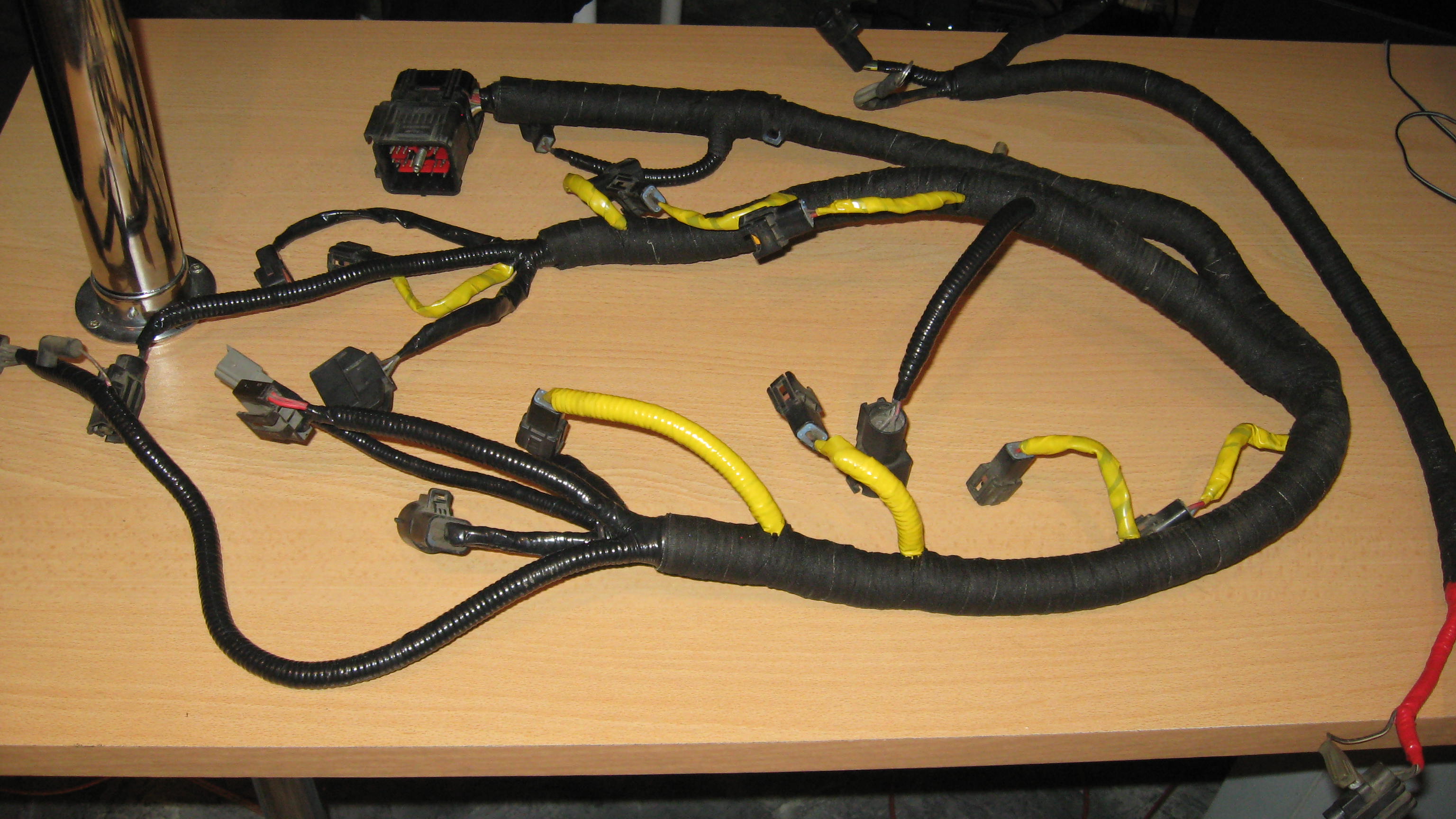

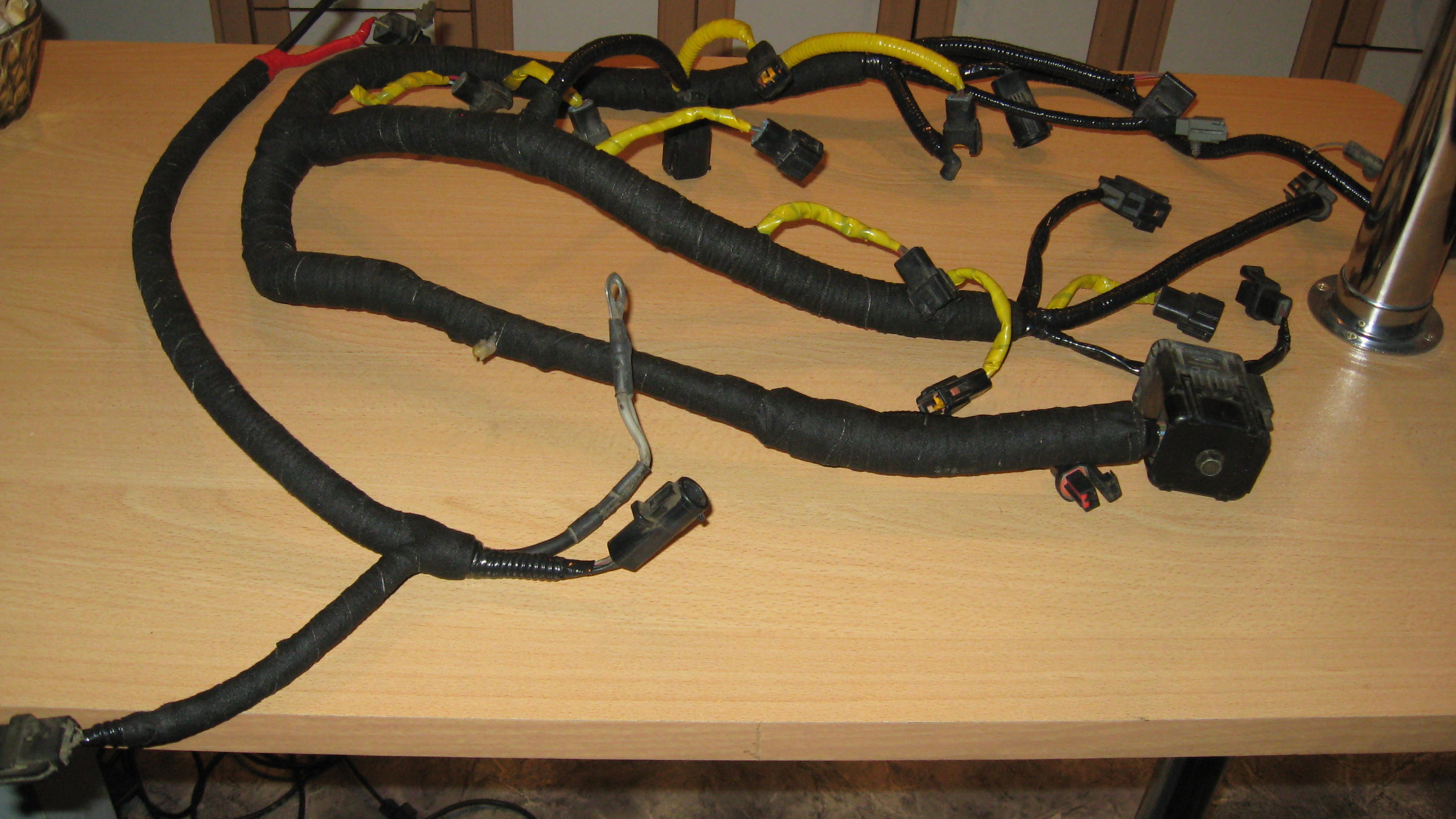

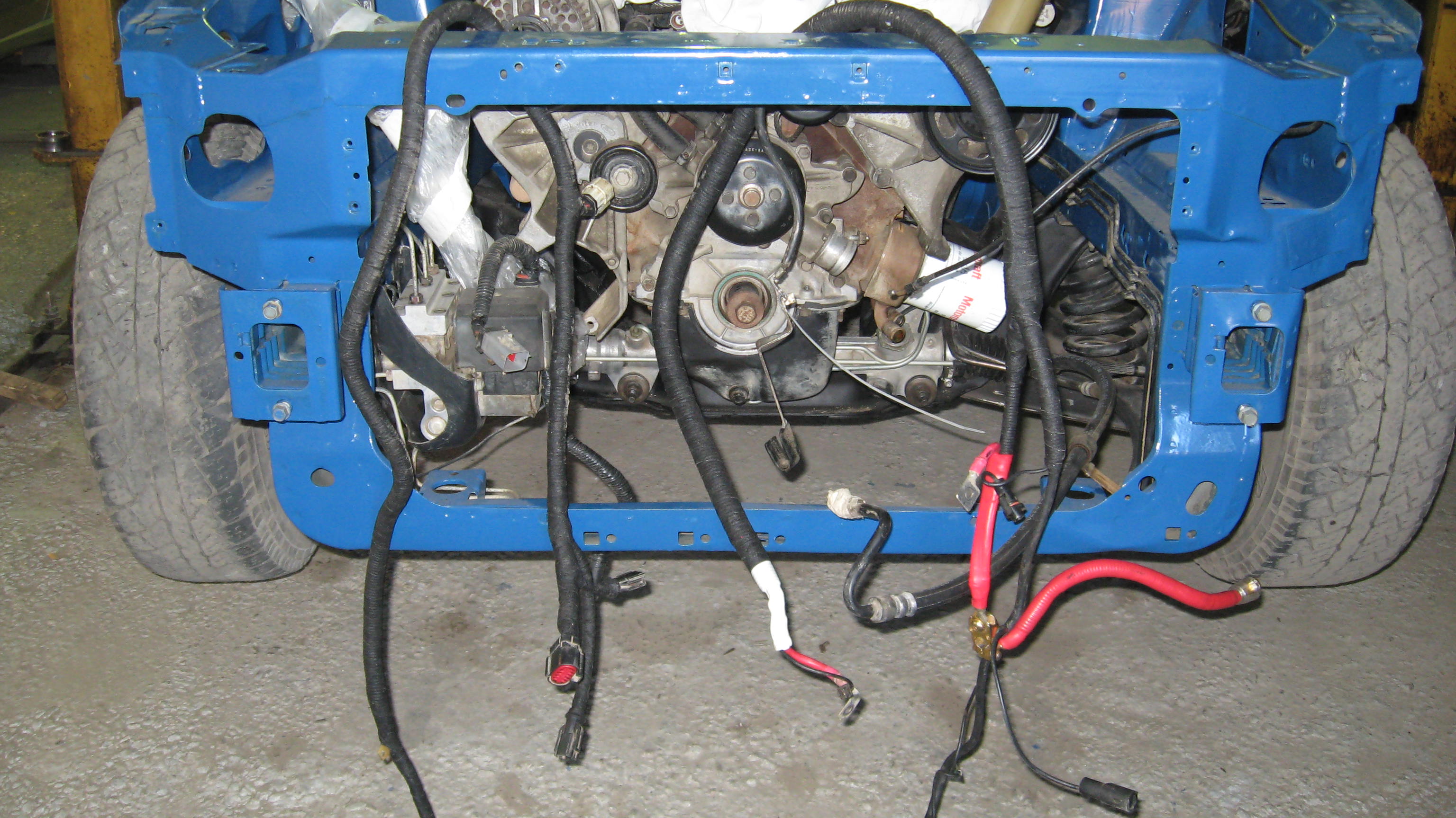

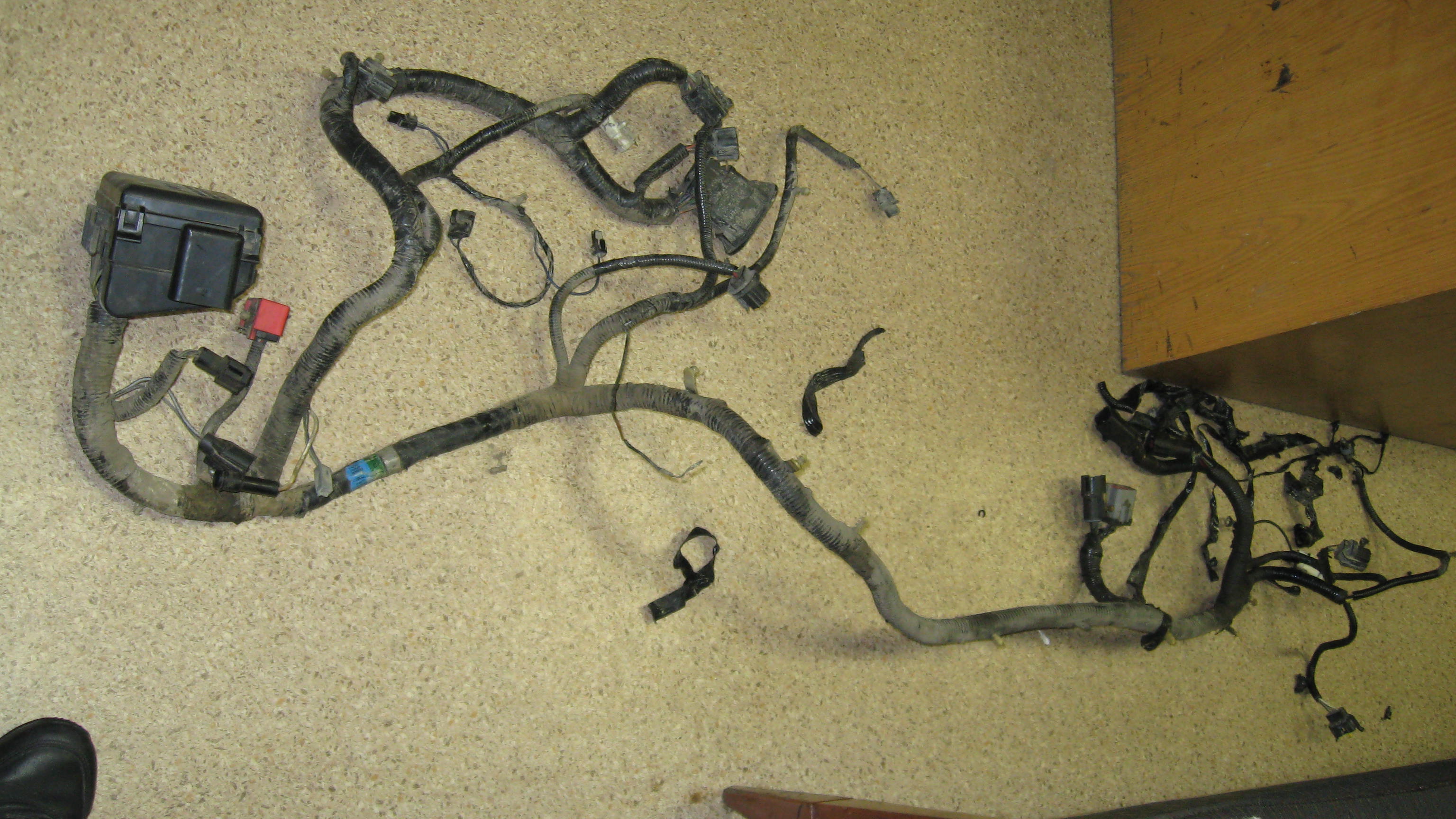

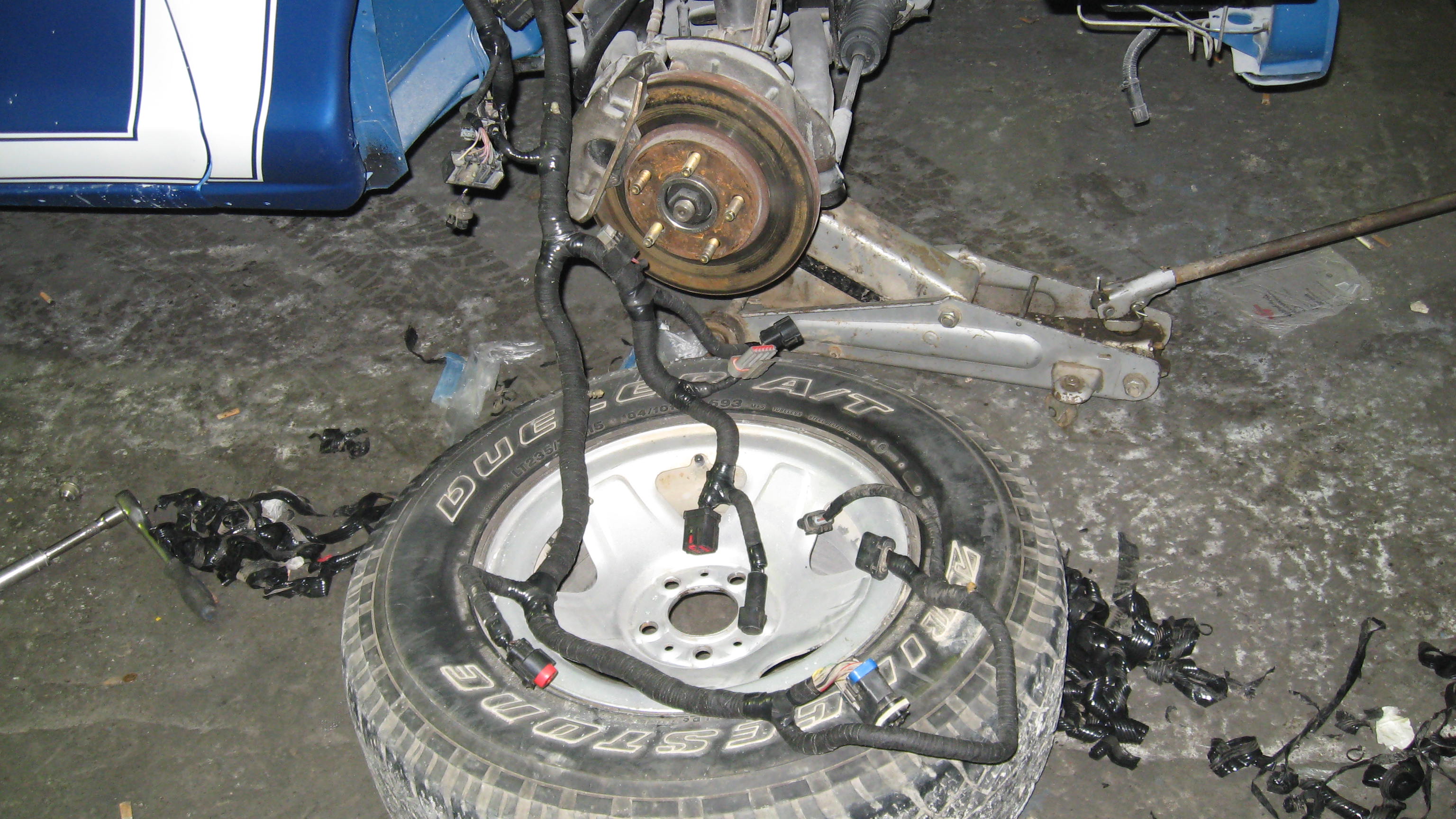

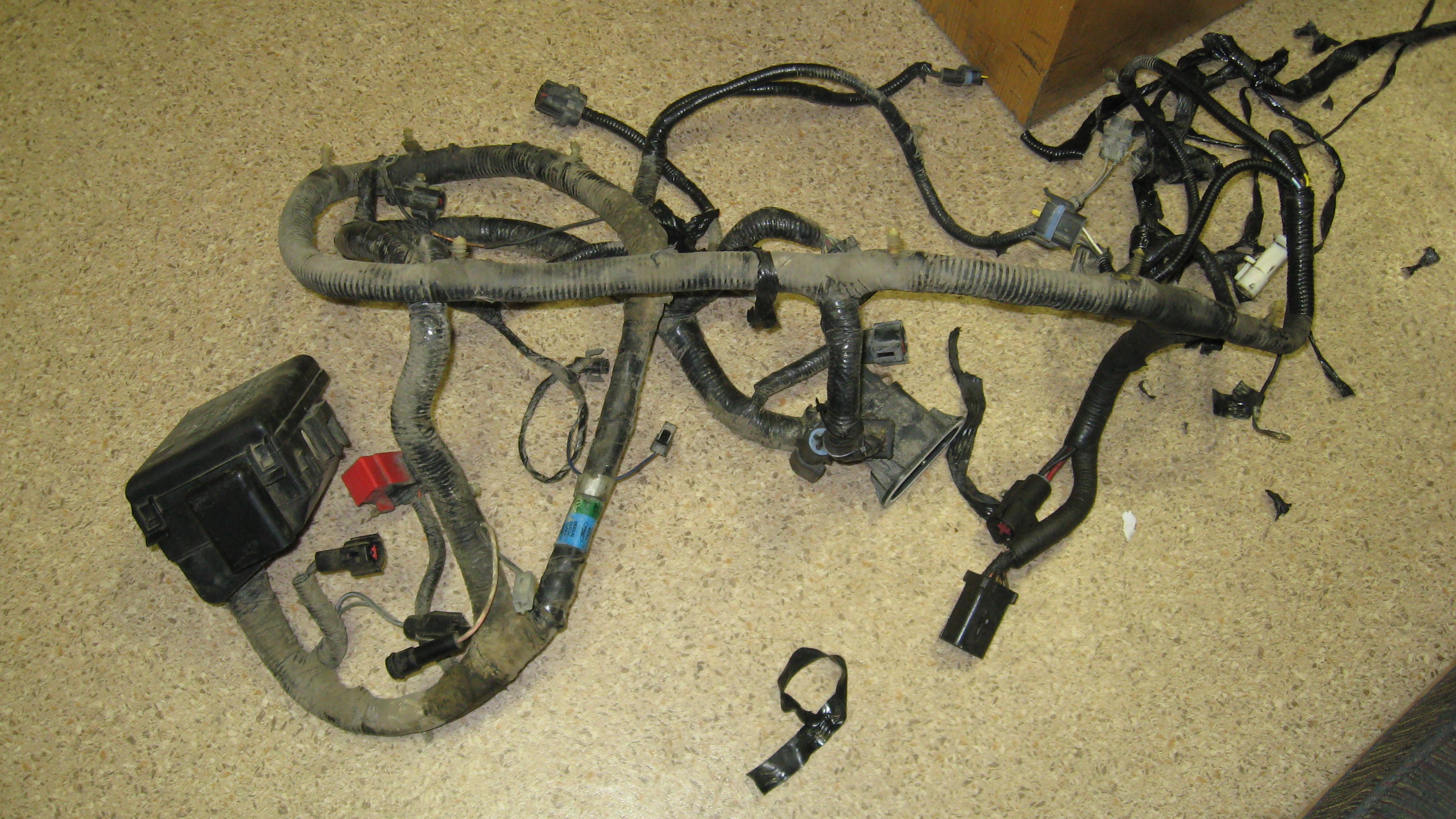

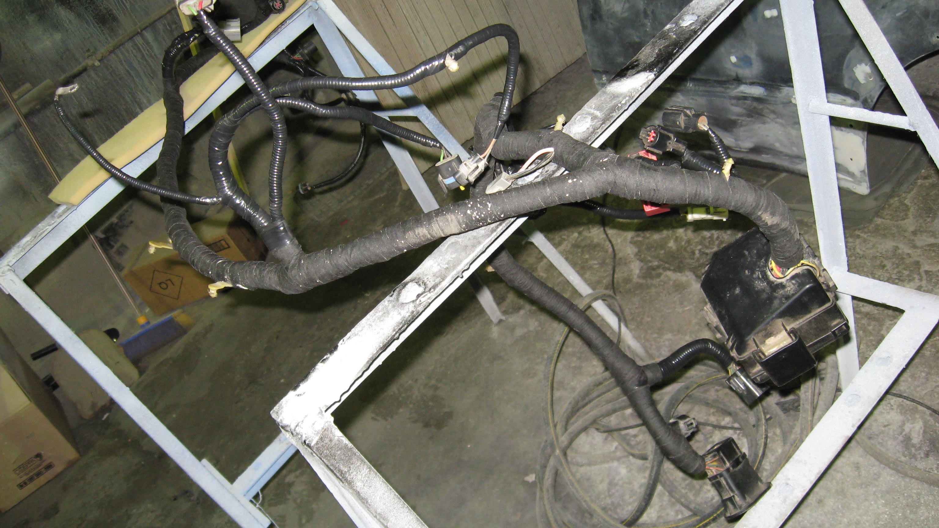

Слово о полку Игореве, в смысле о проводке.
Гофры понятно -новые. А мотал матерчатой изолентой, после первого прогрева она чуть спеклась и вообще в броню превратилась :)
-Развлекался недели три :(

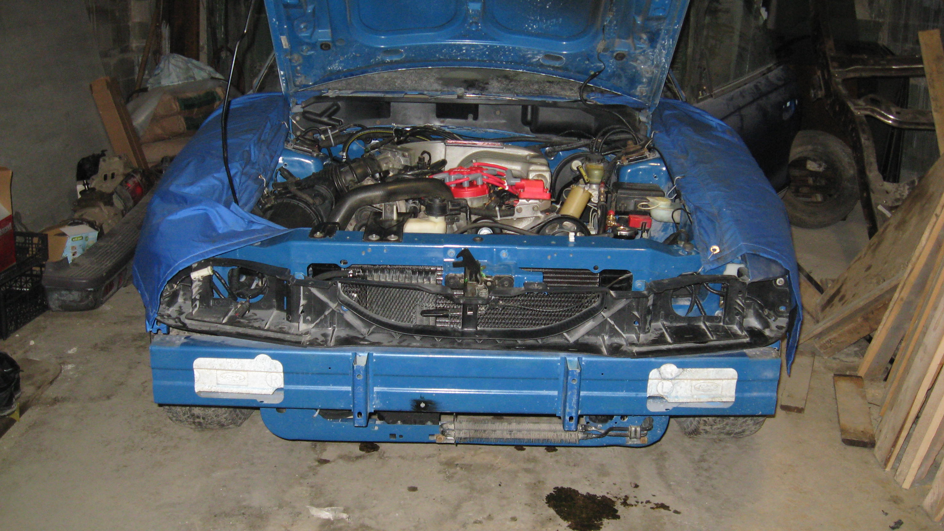

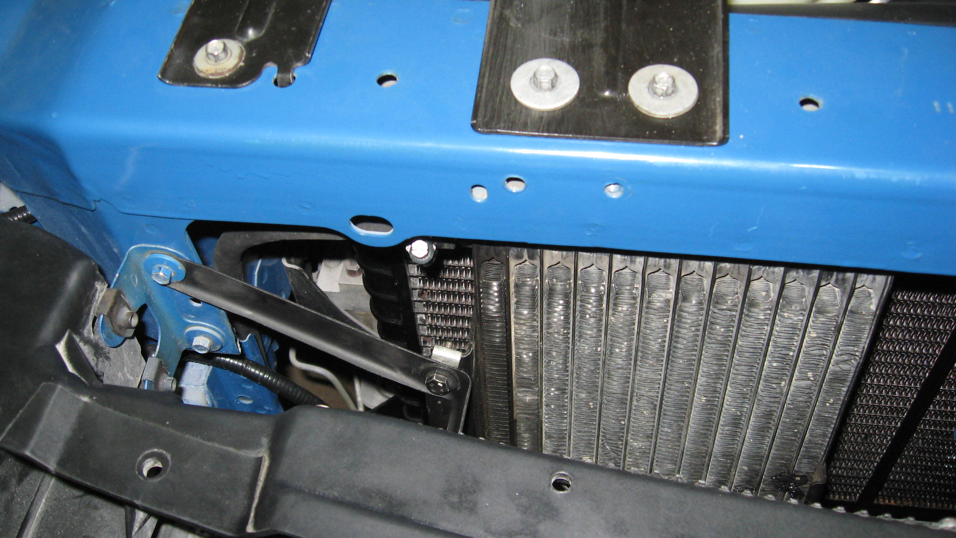

Это дополнительный радиатор на автомат.

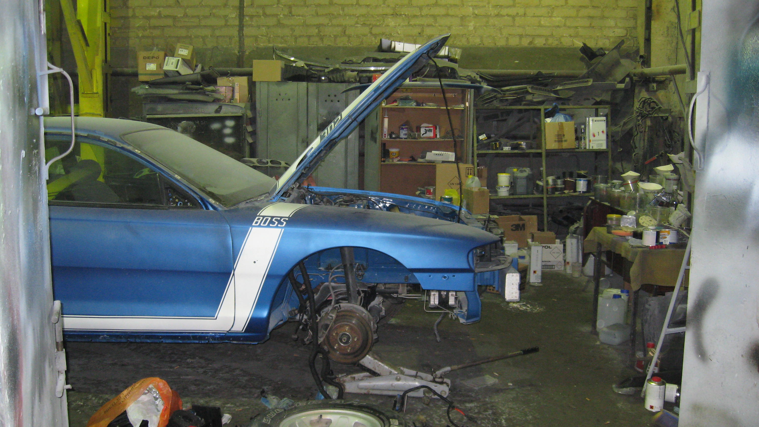

Так мы выглядели перед отъездом в гараж.
