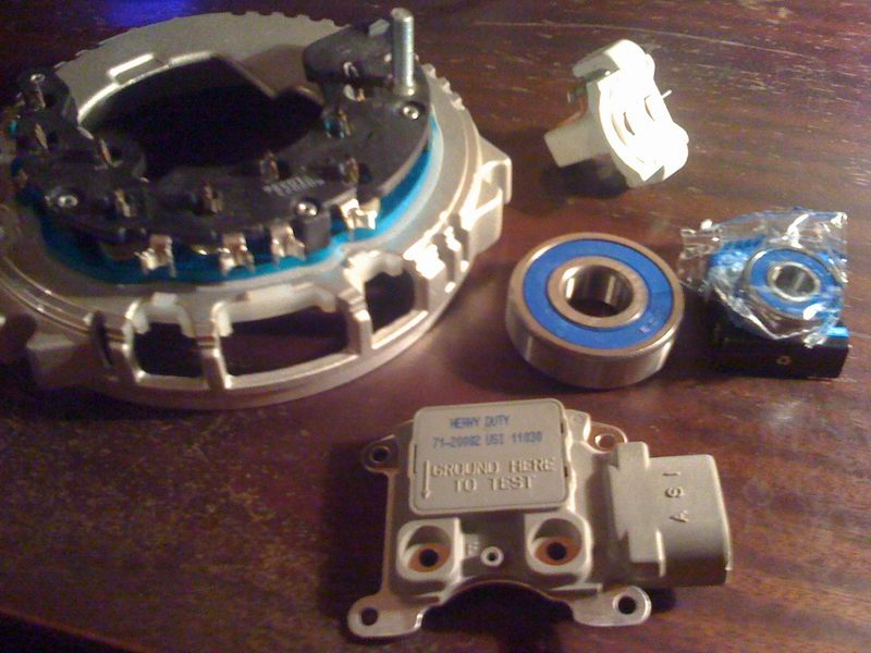

bearingua Опубликовано 28 Августа 2012 Жалоба Опубликовано 28 Августа 2012 Кто знает какие подшипники стоят в генераторе на 3.8 95г.? Цитата
Pratas Опубликовано 28 Августа 2012 Жалоба Опубликовано 28 Августа 2012 Кто знает какие подшипники стоят в генераторе на 3.8 95г.?http://www.mustangclub.ru/forum/index.php?...c=13975&hl= Цитата
bearingua Опубликовано 29 Августа 2012 Автор Жалоба Опубликовано 29 Августа 2012 http://www.mustangclub.ru/forum/index.php?...c=13975&hl=Спасибо за информацию, но это 99гНа 95г ставится:6000 2RS - подшипник стороны контактных колец. 6303 2RS - подшипник стороны привода. На 99г. На сторону контактных колец вместо 6000 2RS ставится B10-50T12DDNCX Цитата
Pratas Опубликовано 29 Августа 2012 Жалоба Опубликовано 29 Августа 2012 собственно ссылка была указана для дальнейшего поиска. потому как в теме продажи на наебае есть разделение по годам всем мустангов - в соответствии с нужным вам генератором. нашли ... ну и славно. Цитата
root Опубликовано 29 Августа 2012 Жалоба Опубликовано 29 Августа 2012 (изменено) Я перебирал гену от 3.8 1994. Поколение 3G. На ибей все есть. Изменено 29 Августа 2012 пользователем root Цитата
Pratas Опубликовано 29 Августа 2012 Жалоба Опубликовано 29 Августа 2012 всё да не совсем. стопорная пластиковая втулочка, что держит верхний подшипник - одноразовая, в ремкомплекте её нет, надо отдельно заказывать. Цитата
Driver2012 Опубликовано 21 Февраля 2013 Жалоба Опубликовано 21 Февраля 2013 Добрый день! Вопрос: По утрам на холодном движке иногда громкий шум (походу генератора) т.к. когда он прекращается - скачек напряжения на подсветке. Это подшипники помирают? надо рем комплект везти? Только сегодня понял что это генератор - в выходные скину ремень покручу шкив на холодную и на горячую... Цитата
root Опубликовано 21 Февраля 2013 Жалоба Опубликовано 21 Февраля 2013 всё да не совсем.стопорная пластиковая втулочка, что держит верхний подшипник - одноразовая, в ремкомплекте её нет, надо отдельно заказывать.Человек, который занимается генераторами как-то собрал без нее. Цитата
CheCat Опубликовано 21 Февраля 2013 Жалоба Опубликовано 21 Февраля 2013 Добрый день! Вопрос: По утрам на холодном движке иногда громкий шум (походу генератора) т.к. когда он прекращается - скачек напряжения на подсветке. Это подшипники помирают? надо рем комплект везти?не может механическая неисправность подшипников, влиять на ток зарядки! Цитата
