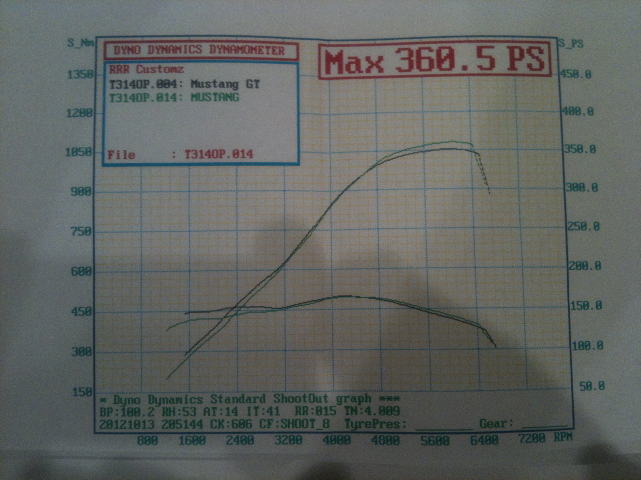

Собственно обещанные результаты....
видео снимал на 3gs айфун "УЖЕ_КАК_КАЛЬКУЛЯТОР))".....
jR7oJYc8Zoc
результаты замера на стенде...график...
ЗЕЛЕНЫЙ - с валами
ТЕМНЫЙ - до валов
Прошивка 91r (BAMA) (под АИ95)
Бензин BP АИ98
при последнем замере в баке было 50% 95го и 50%98го
с колес....(просто преобразовали значения)
С маховика....
собственно я понял, что ниуя я не понимаю в этой жизни..)))
Ребята там прошареные, настраивают авто для гонок (гоняют там же, на мячково).... ошибаццо не могут поидее

Нужен дроссель и впускной коллектор. А лучше еще и головы.
Ну и замер нужно до 6800 делать, там эти валы лучше проявяться.
А на моем строкере все будет на 500 оборотов раньше(ниже), и падение на низах меня порадовало (оно мне очень нужно).
