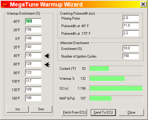

root Опубликовано 5 Октября 2012 Жалоба Опубликовано 5 Октября 2012 (изменено) TortugaИмел ввиду, что датчики температуры воды и воздуха показывали всякую хрень и в зависимости от степени прогрева мотора показания (сопротивление) скакали как попало. Соответственно смесь все время неправильная была, то при прогреве недолив, то после прогрева перелив, причем резкими скачками.Типовое обогащение в зависимости от температуры воды (картинко): Изменено 5 Октября 2012 пользователем root Цитата
