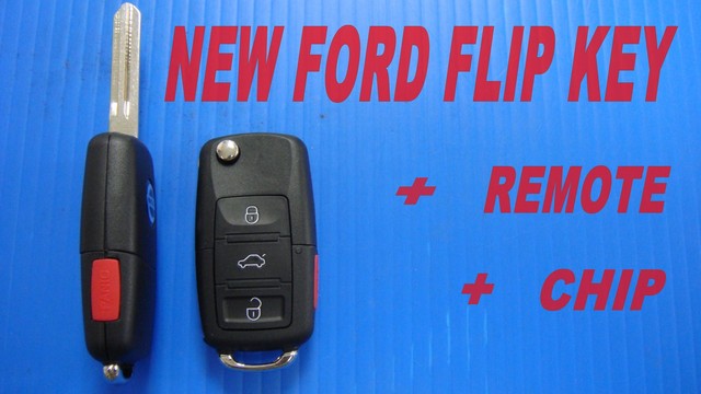

Итак, эпопея закончилась. Заказал я на ибее штатную болванку с чипом за 10$, вытащил из нее чип и вставил в складной ключ. Сегодня приехал к диллеру и прошил за 1070 рублей.
Итого получилось - 1700 рублей за прошитый складной ключ. :)
Результат ниже:
P.S. Если бы сразу заказал чип отдельно, все обошлось бы мне рублей в 700...

а из брелка просто переставились кнопки? или програмировались?
и дай ссылку на токую болванку, а то что я видел с 3 кнопками, а хочется с 4.
Изменено пользователем Юрец Панда
Ссылка на сообщение
Поделиться на других сайтах
НИКОЛА ПИТЕРСКИЙ
Просто кнопки переставляются. Ссылка в первом посте.

2. В мой ключ вставляется плата из штатного брелка и чип из штатного ключа. Чип можно купить отдельно, стоит порядка 10$. ВОТ например вместе с ключом (резать не нужно, там вытаскивается из спец отсека). По прошивке в Москве х.з. но думаю у официалов будет проще всего сделать...

АА, вона што. Т.е. прям из штатного брелка вытаскивается плата с кнопками и вставляется туда? Ну я хочу другого вида ключ:

а можно побольше фоток разрезаного ключа, с какой стороны относительно надписи форд находиться чип?, у меня есть ключ который ещё у предыдущего владельца собака искусала, думаю попробовать его разрезать, болванка такая пришла, буду химичить.

феном техническим плавь аккуратко и выкавыривай резать начьнешь порежешь чип

разрезал ключ концелярским ножом, всё ок, чип работает, сегодня нарежу железо и буду пользоваться обновкой))))
так что всё сделать можно, главное чтоб руки были не из жопы)))

Сегодня аккуратно резал ключ.
И знаете что... А чипа то в нем нет)))
В результате просто переставил внутрянку брелка в новый брелок с с выкидным ключом. В пятницу отдам проточить и все, как я понимаю.
