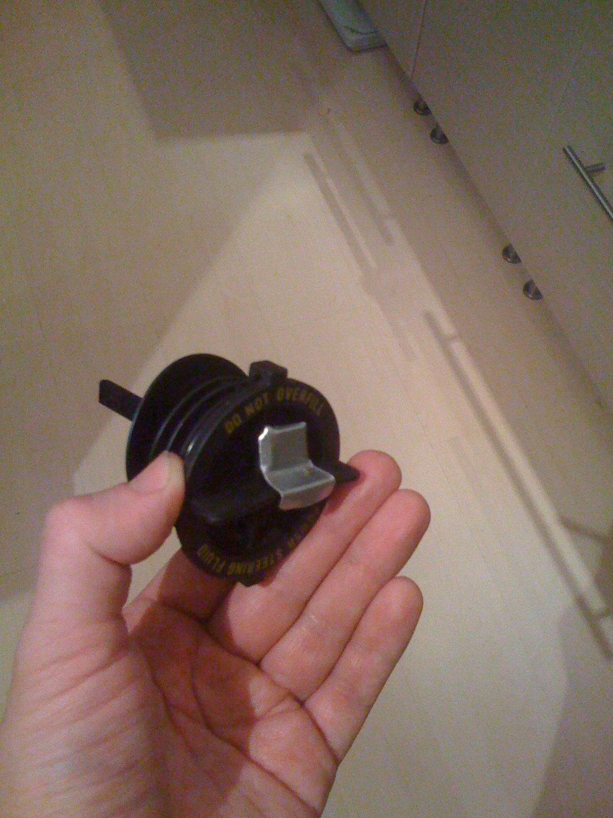

Когда ГУР через крышку маслом стреляет - да так что капот снизу в масле и блок предохранителей с проводами :(это насос виноват или шланги засорены? (рейку новую в декабре поставил)
гудит несильно, масло уходит немного (раз в месяц подливаю грам 70...), рулится...
пока решил забить. и сделал вот такой тюнинг крышке - чтобы не брызгало вверх
(на телефон снимал - сорри за качество)
Изменено пользователем Driver2012
Апну вопросик - нормально что брызгает вверх? :)
ЗЫ кстати после часика езды на разных оборотах - крышка сухая - не знаю когда она брызгает... может это и старое до ремонта еще - хотя... свежим выглядит... буду наблюдать еще.
Скорее всего переливаешь АТФку в бочек ГУРа. Смотри уровень по крышечке (ориентируйся по надписи COLD). Так же жижу давит когда крутишь руль на не заведенной машине.
Угу. Когда ГУР не крутиццо, а руль крутиццо - жижу давит )))))))) Эт многие проходили.
Упс! Точно было дело - в сервисе скрип шаровых тестировали, а я руль крутил - и забыл про это совсем :huh:
Спасибо!!!
