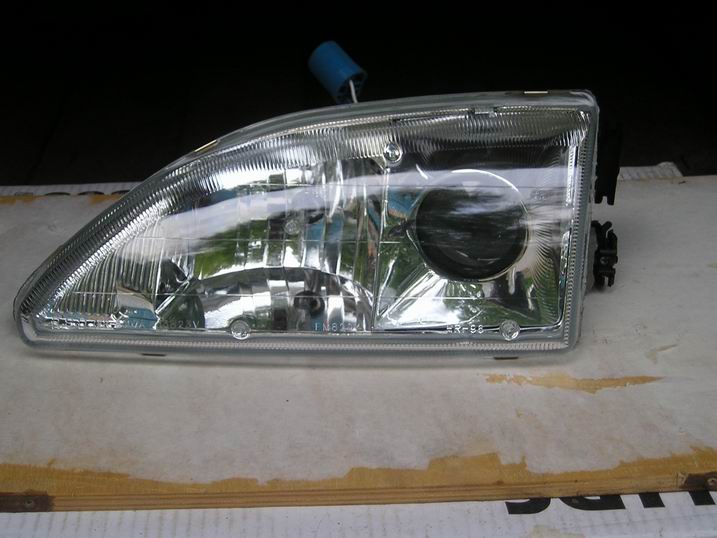

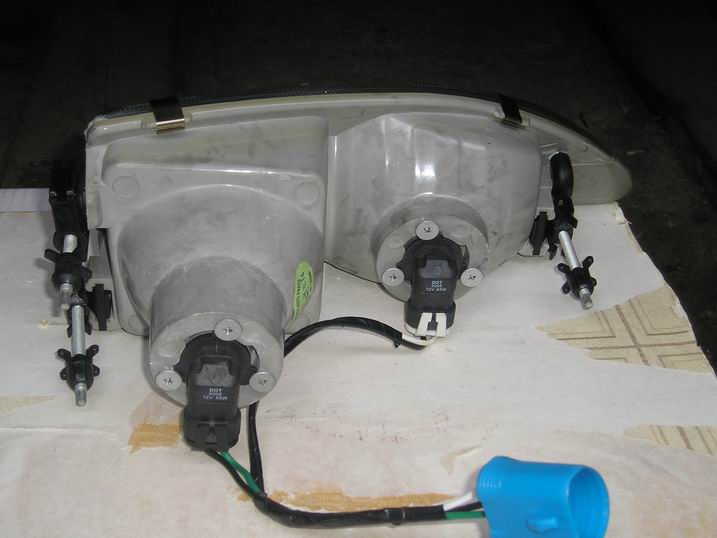

FLY GT Опубликовано 13 Сентября 2006 Жалоба Опубликовано 13 Сентября 2006 Как их ставить то? Пс. приму в дар/птво/деньги две оригинальные фары (либо одну левую) Цитата

biven Опубликовано 14 Сентября 2006 Жалоба Опубликовано 14 Сентября 2006 Как их ставить то?Пс. приму в дар/птво/деньги две оригинальные фары (либо одну левую)←на моем тоже стоят линзы, крепления сверху пластинами Цитата
Moonraker Опубликовано 15 Сентября 2006 Жалоба Опубликовано 15 Сентября 2006 на моем тоже стоят линзы, крепления сверху пластинами←у мея были такие. крепеж как у родных, только они больше в задней части, поэтому надо будет подрезать пластиковый короб, куда фара крепится. Цитата
FLY GT Опубликовано 15 Сентября 2006 Автор Жалоба Опубликовано 15 Сентября 2006 у мея были такие. крепеж как у родных, только они больше в задней части, поэтому надо будет подрезать пластиковый короб, куда фара крепится.только короб или еще и железо? Цитата
Moris Опубликовано 15 Сентября 2006 Жалоба Опубликовано 15 Сентября 2006 только короб или еще и железо?←Поставь клипсы от старых и не парься - должны подойти. Цитата
Moonraker Опубликовано 18 Сентября 2006 Жалоба Опубликовано 18 Сентября 2006 Поставь клипсы от старых и не парься - должны подойти.←только пластмассовый короб, железо там не мешает. а клипсы там в комплекте должны быть, такие же как родные Цитата
