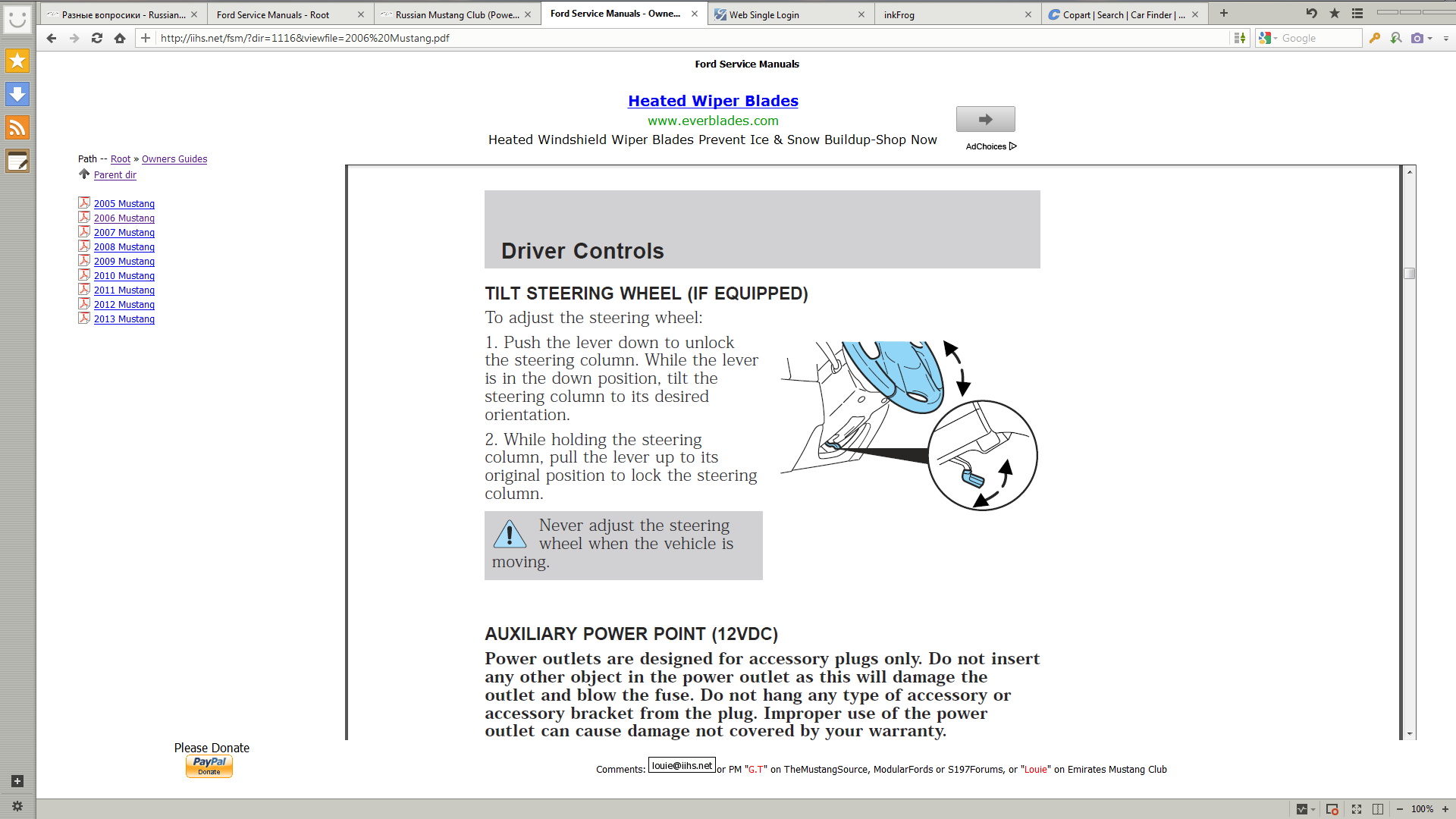

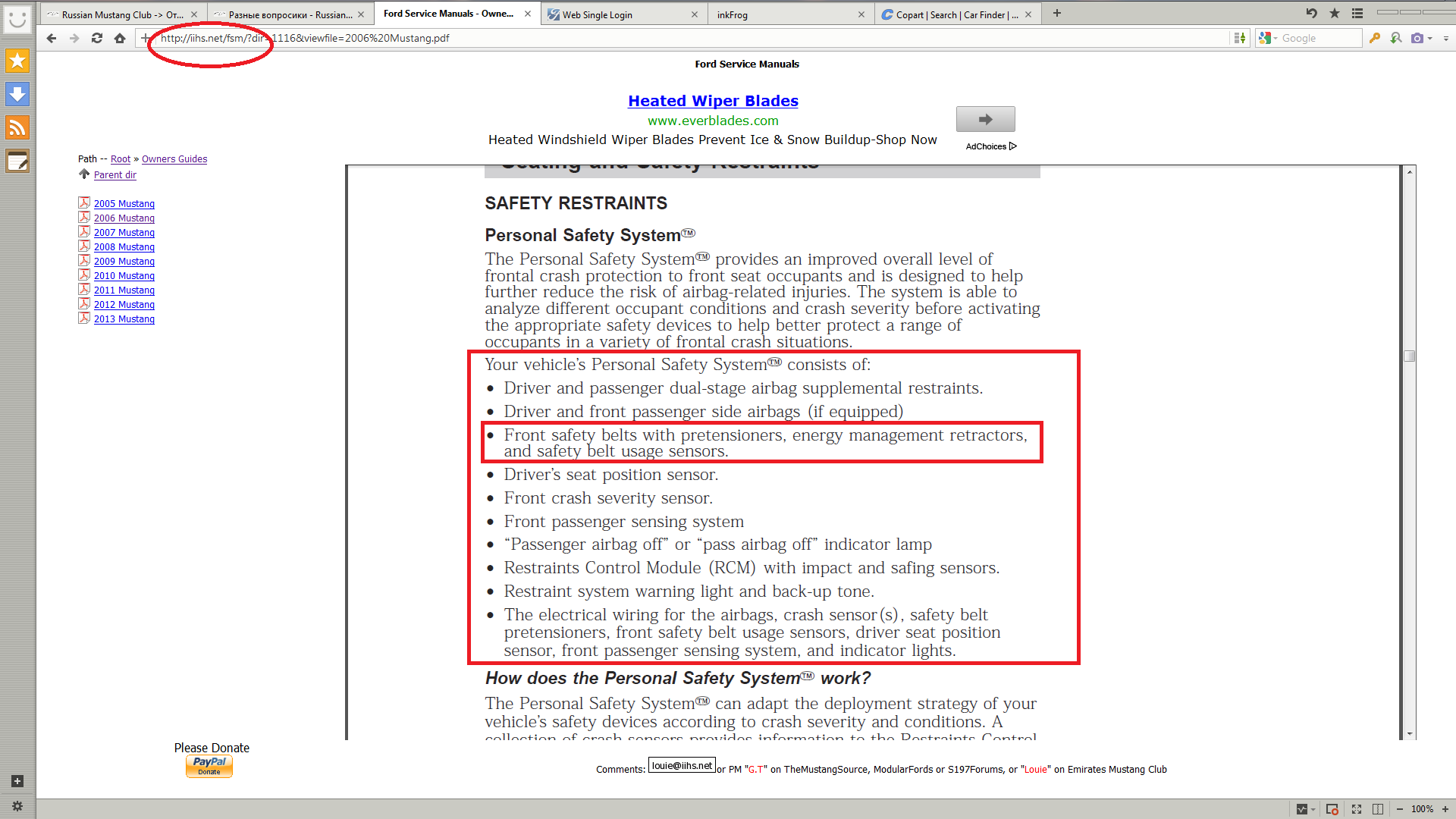

НИКОЛА ПИТЕРСКИЙ Опубликовано 1 Февраля 2013 Жалоба Опубликовано 1 Февраля 2013 (изменено) Вопросик, за отражателем на двери есть лампочка как в некоторых авто? Руль только вверх и низ можно регулировать? Он не выдвигается?Пред натяжители ремней есть в Мустангах? А то какието проводки идут к передним ремням, на задних отсутствуют.Лампочки за отражателем нет.Про руль не помню, но вроде только в одной плоскости регулируется.Как технически реализовано хз, но у меня при резких маневрах ремень прижимает так, что хочется его отстегнуть.... Изменено 1 Февраля 2013 пользователем НИКОЛА ПИТЕРСКИЙ Цитата

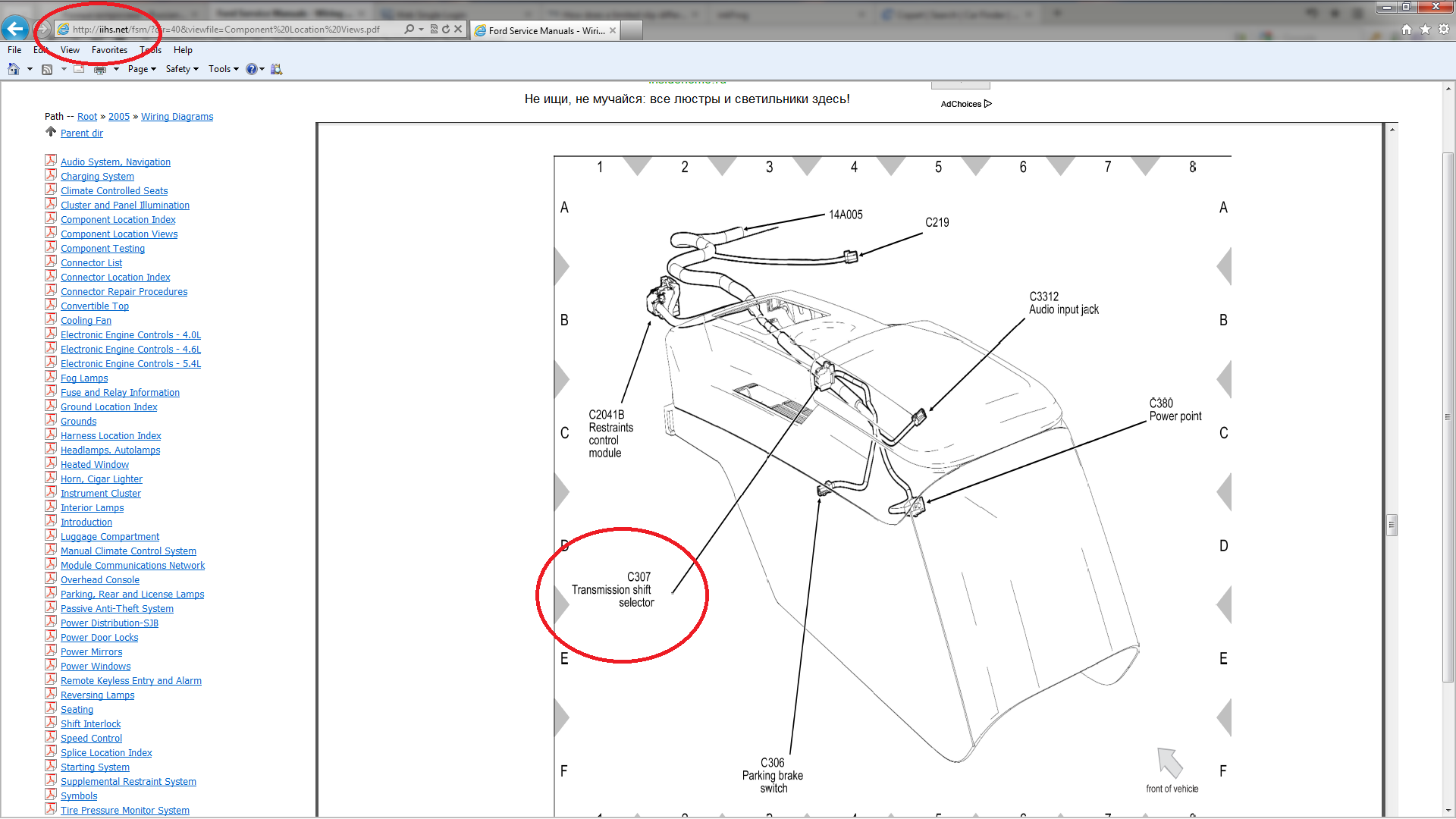

KillBill Опубликовано 1 Февраля 2013 Жалоба Опубликовано 1 Февраля 2013 (изменено) Скорее всего для коробки, там как раз 5 проводов и вроде по цветам совпадают (по фотке не сосем понятно) тут проводка к коробке+1Руль только вверх и низ можно регулировать? Он не выдвигается?Пред натяжители ремней есть в Мустангах? А то какието проводки идут к передним ремням, на задних отсутствуют.Сделай себе закладку, и штудируй потихоньку Изменено 1 Февраля 2013 пользователем KillBill Цитата
SGH Опубликовано 1 Февраля 2013 Автор Жалоба Опубликовано 1 Февраля 2013 Лампочки за отражателем нет.Про руль не помню, но вроде только в одной плоскости регулируется.Как технически реализовано хз, но у меня при резких маневрах ремень прижимает так, что хочется его отстегнуть....Спасибо Николай. Было дело что както ремни прижались или сами заблокировались что не туда и не сюда. Но больше такого не было...+1Сделай себе закладку, и штудируй потихоньку Спасибо, зделал закладочку мануала, очень полезная Цитата
