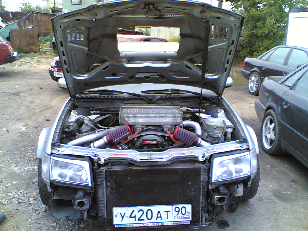

Monk Опубликовано 29 Ноября 2006 Жалоба Опубликовано 29 Ноября 2006 (изменено) Вот собственно би-турба, на моторе V8 4.2(алюминевый блок),степень сжатия 11:1 (на 98 ездит),давление избытка на данный момент 1.05 бара, мотор по железу и мозгам абсалютно стоковый. Трансмиссия полноприводная -кватро,МКПП, вес 1800кило. На стенде не был, но расчётная мощность -примерно 550сил и 650-700Нм. Турбины от RS4 (К 04). Расходники -редуктор заднего моста, КПП, полуоси -тюнинговых нет, если только под заказ. Блок живёт в зависимости от "насилия" от сезона до года. Сцепа как ни парадоксально стоковая -живёт уже 88000км. В перспективе -облегчение до 1400кг. (как хозяин умалчивает). 1/4 мили едет на равне с Эво 8 (420сил, 540Нм, 1400кг.) Если на чугуниевый V8 от станга "присабачить" что-то подобное, то за счёт меньших потерь в трансмисии он поедет ещё веселее. Изменено 29 Ноября 2006 пользователем Monk Цитата
DeemoNbl4 Опубликовано 29 Ноября 2006 Жалоба Опубликовано 29 Ноября 2006 видел такое чудо. с одной стороны - уважуха. но с другой - что значит блок живет от сезона до года? почему бы не разорится разок, чтобы уж навсегда? ) а чугуниевый блок на стангах менее крепкий. 500 сил может и стерпит, а вот больше - скорее всего нет... Цитата
Monk Опубликовано 29 Ноября 2006 Жалоба Опубликовано 29 Ноября 2006 но с другой - что значит блок живет от сезона до года? почему бы не разорится разок, чтобы уж навсегда? )А что с блоком сделаешь, если перегородки осыпаются, тюнинговых блоков, как на мустанги нет -только заводской.Гильзовка не поможет, жёскость блока не та будет (перегородки станут ещё тоньше), да и нагрузка на гильзы не детская уже идёт.Атмосферник ещё можно гильзавать, а турбо уже не катит.А у станга выбор по блокам всё-таки существует, можно и серьёзный блок заказать, и они чугуниевые как не крути. Цитата
