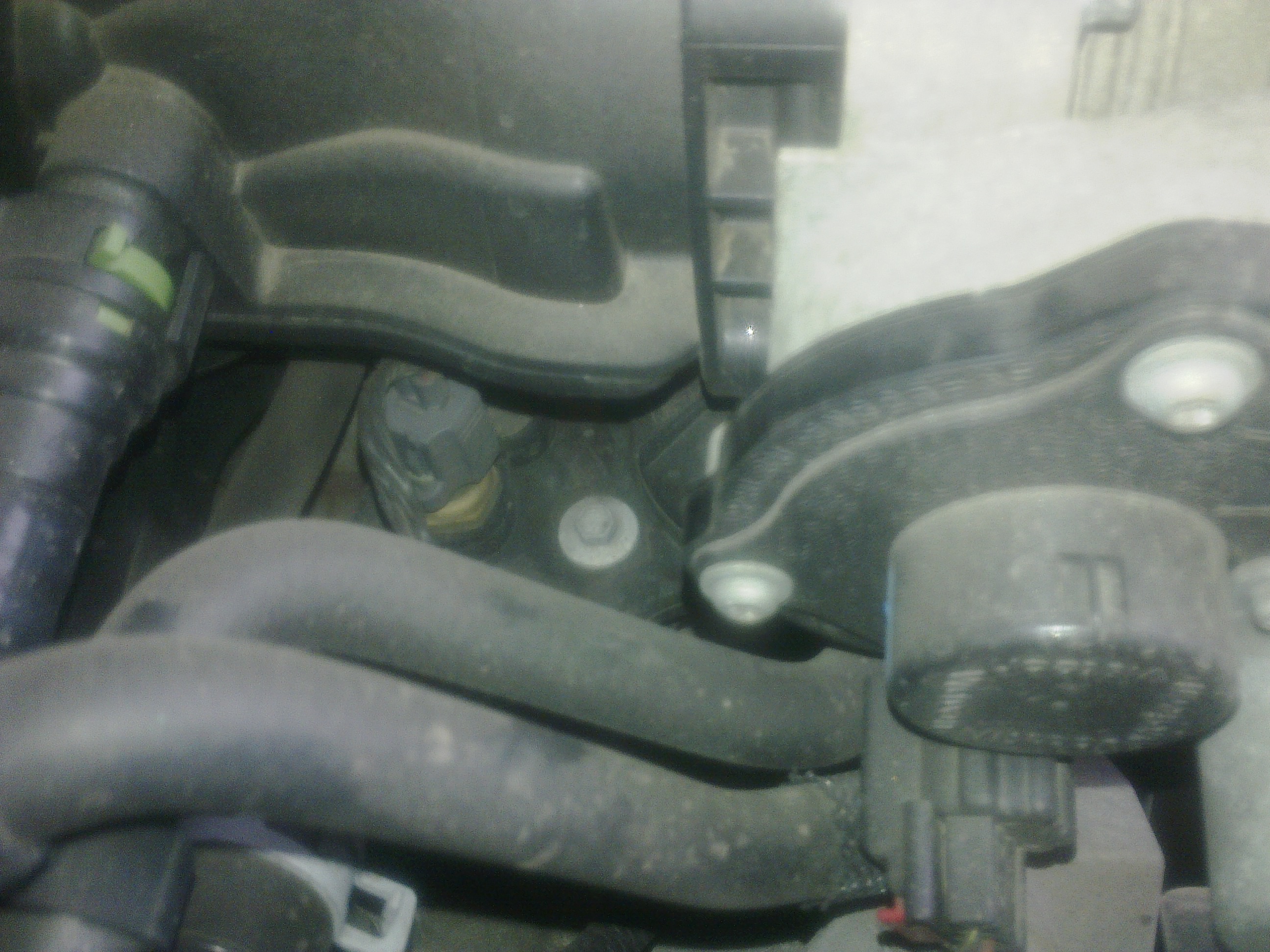

Corrado Опубликовано 12 Января 2013 Автор Жалоба Опубликовано 12 Января 2013 (изменено) Вот наконец поймал провалы моих оборотов, Косяк этот периодически появляется и пропадает никак не мог уловить момент NEaqumi9hzY&feature а при закрытом стекле кнопкой его до закрываю и обороты тоже падают, также на светофоре покрутил рулем - та же песня -Axsz4zBPtE&feature И еще не понял сегодня. Съездил Лехе hippoponi, хотел взять у него дроссель на время и оказалось что к его заслонке идут 2 трубки а у меня их нет, Че за трубки то такие и почему у меня их нет, кто может разжевать ? )) Изменено 12 Января 2013 пользователем Corrado Цитата
ford05ss Опубликовано 13 Января 2013 Жалоба Опубликовано 13 Января 2013 Поставил дроссель, стало хуже, при включении зажигания появился непонятны треск секунд пять потом пропадает и я нормально завожу машину, что случилось ома не приложу. Заслонку отрегулировал так что щели нет. на видео слышен треск, но не могу нормально загрузить нужно скачать чтоб послушатьЗаслонка корпус у меня есть запасная, треск ты слышишь потому, что TPS датчик положения дрос. засл. показывает - дросель еще не закрылся вот моторчик и пытается тебе ее закрыть трещит ,а потом после неудачи становиться в условное значение при котором дросель открывается как х. знает что. Должна быть щель около 1-2 мм, открути от заслонки TPS (и ничего в нем не крути), потом поставь рег. винт в то положение в котором он стоял, потом поставь обратно TPS, кстати ты пружину не трогал д/з ? Цитата
Corrado Опубликовано 13 Января 2013 Автор Жалоба Опубликовано 13 Января 2013 Заслонка корпус у меня есть запасная, треск ты слышишь потому, что TPS датчик положения дрос. засл. показывает - дросель еще не закрылся вот моторчик и пытается тебе ее закрыть трещит ,а потом после неудачи становиться в условное значение при котором дросель открывается как х. знает что. Должна быть щель около 1-2 мм, открути от заслонки TPS (и ничего в нем не крути), потом поставь рег. винт в то положение в котором он стоял, потом поставь обратно TPS, кстати ты пружину не трогал д/з ?Винт я не выкручивал полностью, просто немного дожал, чтоб заслонка плотно прижалась, оказалось зря - появился этот треск, я выкрутил обратно и все стало на свои места, треск пропал и на холостых работает ровно. Пружину снимал, поставил обратно, правда намучался. А провалы с оборотами никуда не исчезли все продолжается в том же ритме Цитата
ford05ss Опубликовано 13 Января 2013 Жалоба Опубликовано 13 Января 2013 Винт я не выкручивал полностью, просто немного дожал, чтоб заслонка плотно прижалась, оказалось зря - появился этот треск, я выкрутил обратно и все стало на свои места, треск пропал и на холостых работает ровно. Пружину снимал, поставил обратно, правда намучался. А провалы с оборотами никуда не исчезли все продолжается в том же ритмеПри таком варианте ,что у тебя, очень много вариантов из - за чего они падают. На сервис придется заехать. Цитата
