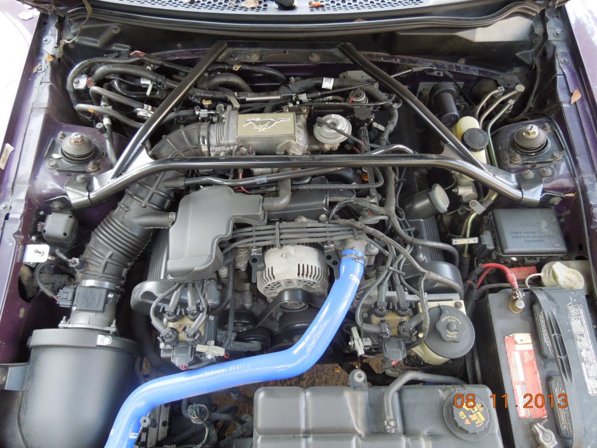

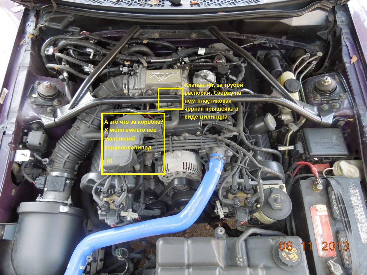

Костюк Опубликовано 8 Ноября 2013 Жалоба Опубликовано 8 Ноября 2013 Ткните в фото подкапотного где находится КХХ. Цитата

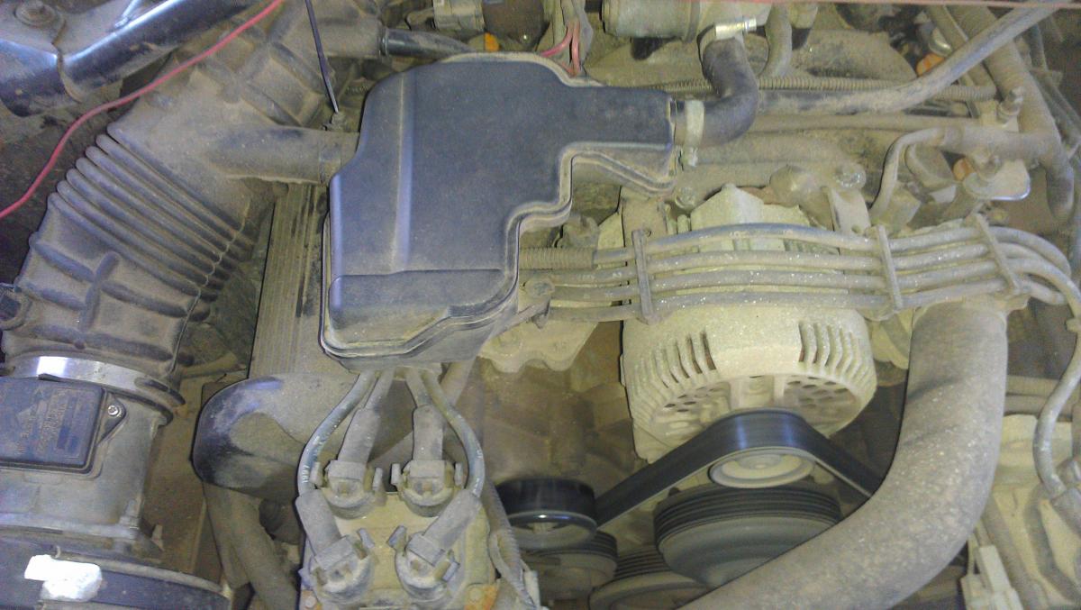

Dennis Black Опубликовано 8 Ноября 2013 Жалоба Опубликовано 8 Ноября 2013 post-6828-0-36869700-1383888911.jpgМеня тоже заинтересовала эта штуковина, у меня тоже маленький параллелепипед на этом месте. И зачем он нужен? Цитата
-Relax- Опубликовано 8 Ноября 2013 Жалоба Опубликовано 8 Ноября 2013 Меня тоже заинтересовала эта штуковина, у меня тоже маленький параллелепипед на этом месте. И зачем он нужен?Тоже любопытно Цитата
Костюк Опубликовано 8 Ноября 2013 Жалоба Опубликовано 8 Ноября 2013 Не знаю что это, но стоит с завода муст 97 года. Может у вас модификация другая, год другой, отсюда и отличия. Mattador спасибо, буду смотреть что там. Я так понимаю этот клапан три копейки стоит, проще наверное новый купить, если несложно ткните на ебай ссылкой на запчасть. Цитата
Mattador Опубликовано 8 Ноября 2013 Автор Жалоба Опубликовано 8 Ноября 2013 http://www.rockauto.com/catalog/raframecatalog.phpс доставкой, думаю, тыщи в 2,5-3 выйдет.А что за коробочка - хз. Вопрос дня Есть мнение, что отличие (коробка большая или маленький кубик) в типе коробки (всмысле мех или автомат). Цитата
Breziq Опубликовано 8 Ноября 2013 Жалоба Опубликовано 8 Ноября 2013 (изменено) http://www.rockauto.com/catalog/raframecatalog.phpс доставкой, думаю, тыщи в 2,5-3 выйдет.А что за коробочка - хз. Вопрос дня Есть мнение, что отличие (коробка большая или маленький кубик) в типе коробки (всмысле мех или автомат).У меня автомат, большой коробки нет.Есть перепускной клапан (9H308)Посмотрел на 97 годе, картинка такая же. Колхозинг? О_о UPD: картинки с fordparts.com глючат. заменил. Изменено 9 Ноября 2013 пользователем Breziq Цитата
Костюк Опубликовано 9 Ноября 2013 Жалоба Опубликовано 9 Ноября 2013 Выкладывайте фото вашего подкапотного, сравним. Цитата

root Опубликовано 18 Декабря 2013 Жалоба Опубликовано 18 Декабря 2013 post-6828-0-36869700-1383888911.jpgпохоже на калифорнийскую приблуду для доп очистки воздуха, который КХХ забирает Цитата
