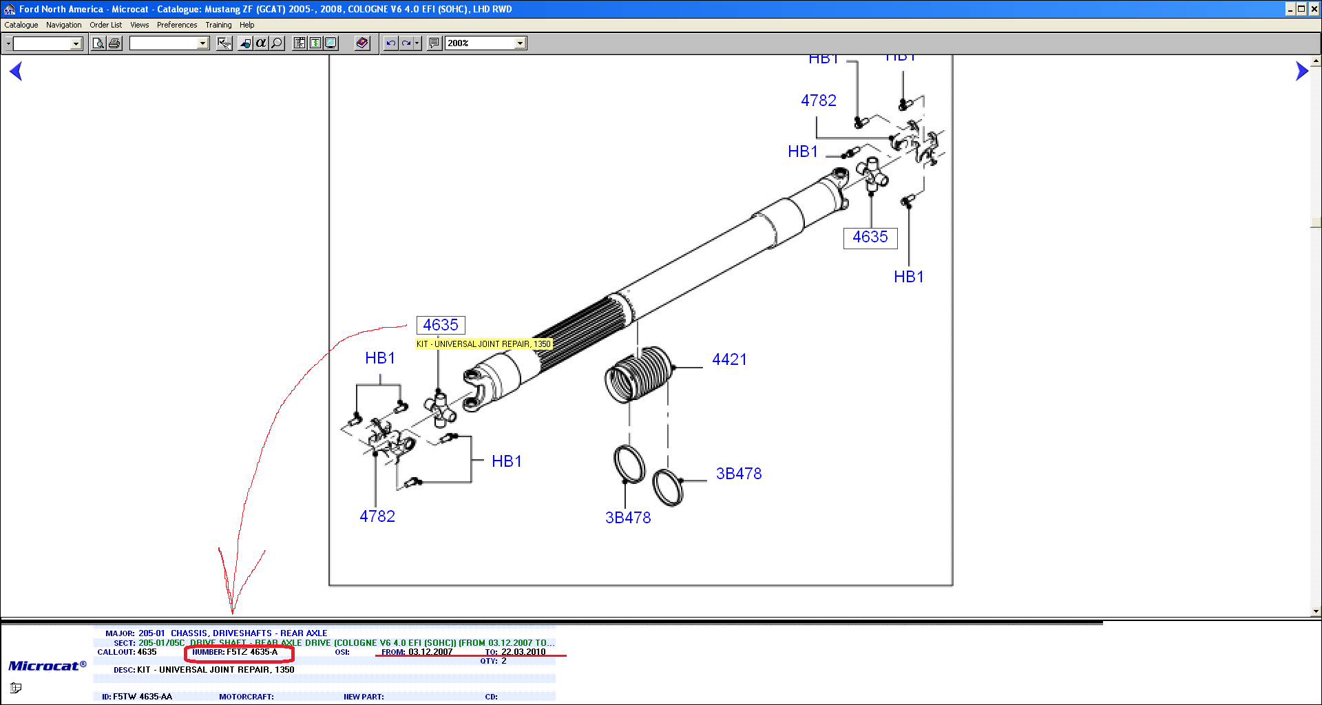

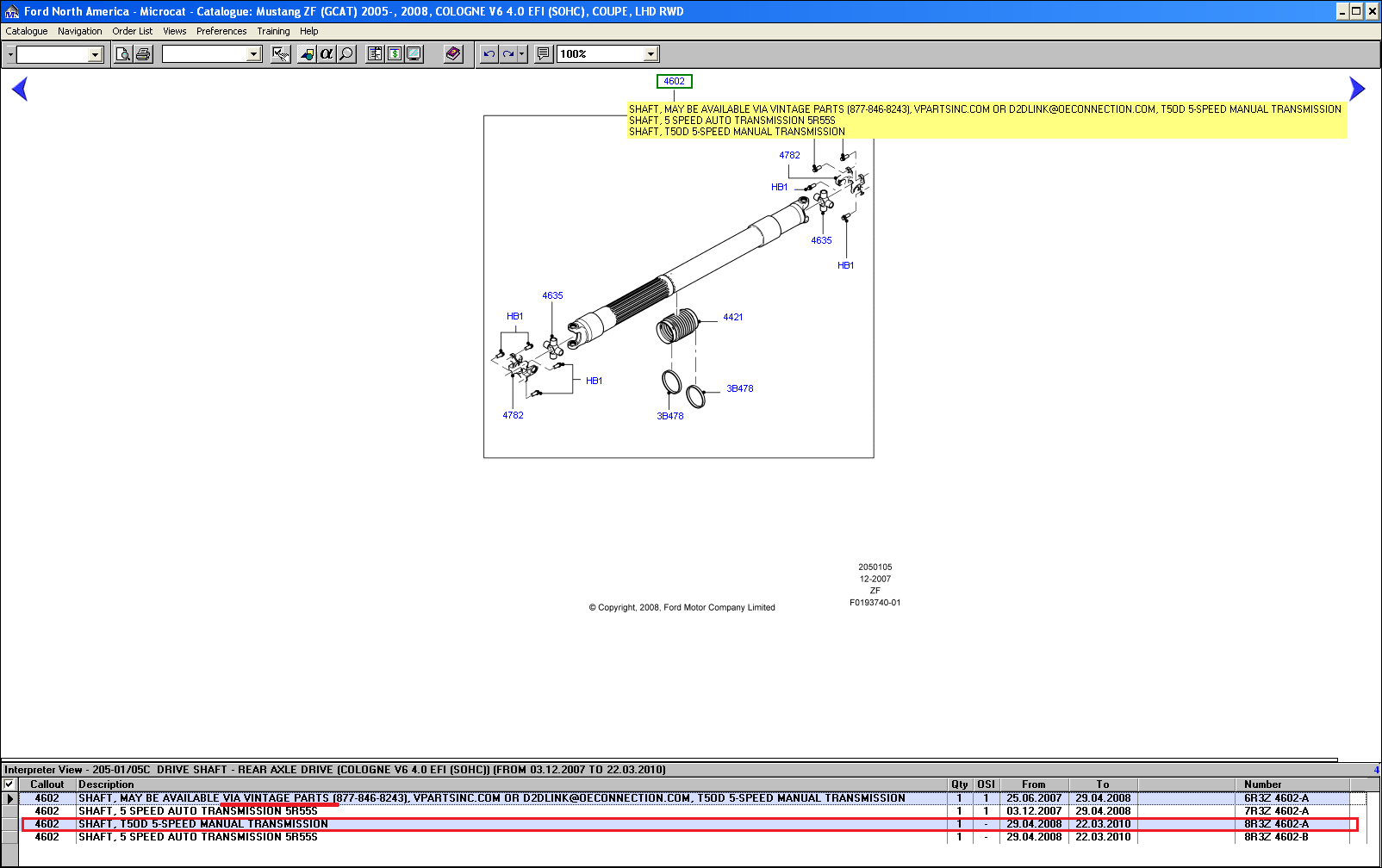

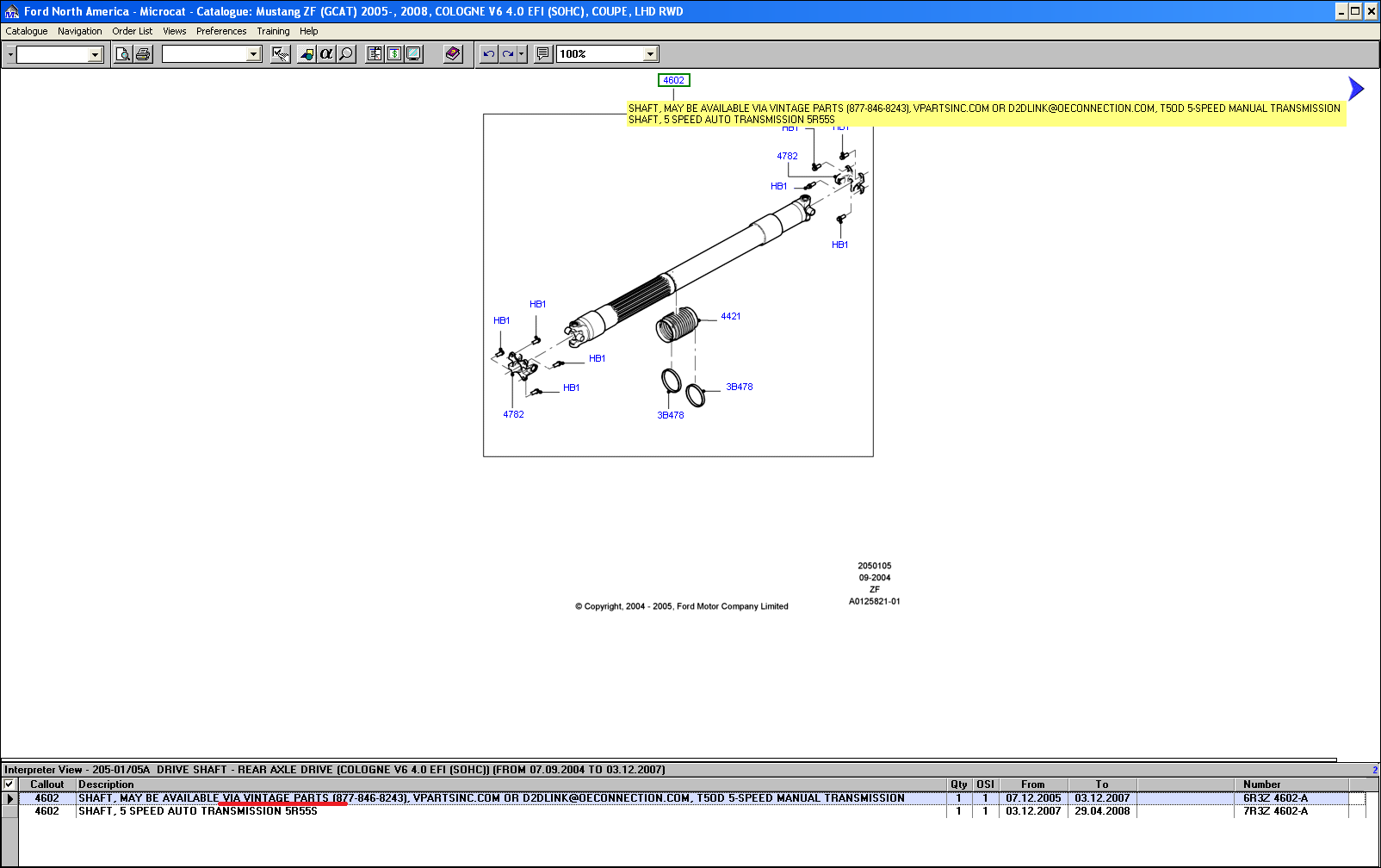

KillBill Опубликовано 15 Февраля 2013 Жалоба Опубликовано 15 Февраля 2013 (изменено) Решил посоветоваться, так вышло, что крестовина в кардане требует замены. У меня 2005 год, там крестовина не съемная из-за этого требуется полная замена кардана. .......................................Надо было у "мастера" сразу выяснить стоимость его услуг, по поиску деталей, ...была бы хоть какая-то отправная точкаДа и фотки в студию не помешало бы1 По кардануВ каталоге кардан для механики на 2005 год доступен только через Vintage Parts, это наводит на мысли что он снят с производства. То же самое касается карданов раннего 2007 года. В итоге похоже остается только кардан с номером 8R3Z 4602-A и сменными крестовинами. ИМХО. По картинкам в каталоге они абсолютно одинаковые, как на самом деле не знаю. Отличия несменных - завальцованных, и сменных - на пружинных кольцах, крестовин.Найти на американских форумах что либо внятное про взаимозаменяемость 2005 и2008 карданов просто не реально . Весь гугл забит алюминиевыми карданами. В основном нахваливают PowerhouseShaftmastersSpydershaft - сайт лень искать2 По "топливным" шлангам- я сомневаюсь что топливные шланги проложены рядом с колесами, поэтому вопрос. Может это тормозные шланги?3 По торпеде- не это случаем??Новая "торпедо" стоит http://www.fordpartsgiant.com/parts/ford-p...6304320-cc.html и еще по цвету подбирать в каталоге надо, и за доставку крупногабарита отвалить денег, б/у может быть не в идеальном состоянии. За такие деньги перетянуть кожей можно.у меня кардан лежит в гараже... себе одноцельный поставил...цену предлагай и забирай У тебя кардан от ГТ, там задний шарнир другой и "опорный подшипник" в середине Изменено 15 Февраля 2013 пользователем KillBill Цитата

KillBill Опубликовано 16 Февраля 2013 Жалоба Опубликовано 16 Февраля 2013 (изменено) .... Мастер говорил 40к за кардан 10к ...Цена кардана в уса http://www.fordpartsgiant.com/parts/ford-s...r3z-4602-a.html 13000рублейдоставка посредником вроде shipito.ru ну максимум еще стоимость из-за габаритов (вес кардана от ГТ 46фунтов, инфа с форума), надо у них спрашивать, итого 26000руб... 14000осталось - это что за установку экзист дает один за 20000 один за 29000 http://www.exist.ru/price.aspx?pcode=8R3Z+4602-Aшланги не знаю сколько стоят, нет каталога под рукой Изменено 16 Февраля 2013 пользователем KillBill Цитата

KillBill Опубликовано 6 Марта 2013 Жалоба Опубликовано 6 Марта 2013 (изменено) Я весной наверное рискну. Только нужен парт номер крестовин , догадываюсь что ты скажешь мануалтебевпомощь - но у меня его нет (несколько раз скачивал но кроме бесполезных таблиц с непонятными характеристиками ничего не находил)Запоздалый номер, если еще актуально Или здесь Изменено 6 Марта 2013 пользователем KillBill Цитата
