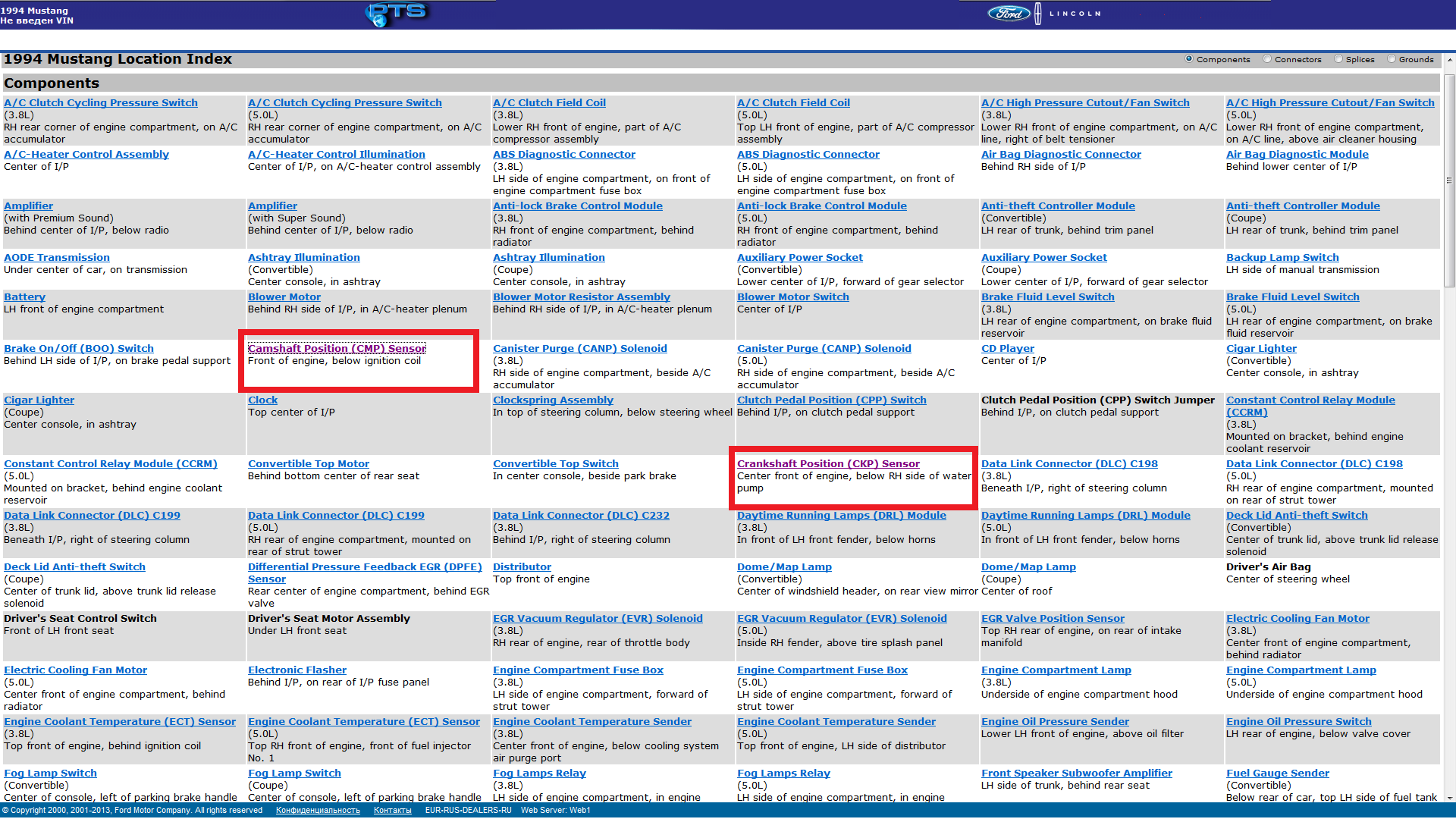

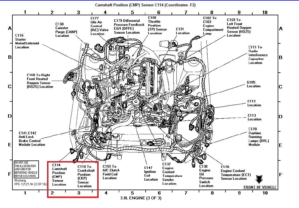

коллеги подскажите где на 3.8 94г живет датчик распреда?
Под катушкой зажигания.
camshaft - распред.вал.
crankshaft - колен.вал.
