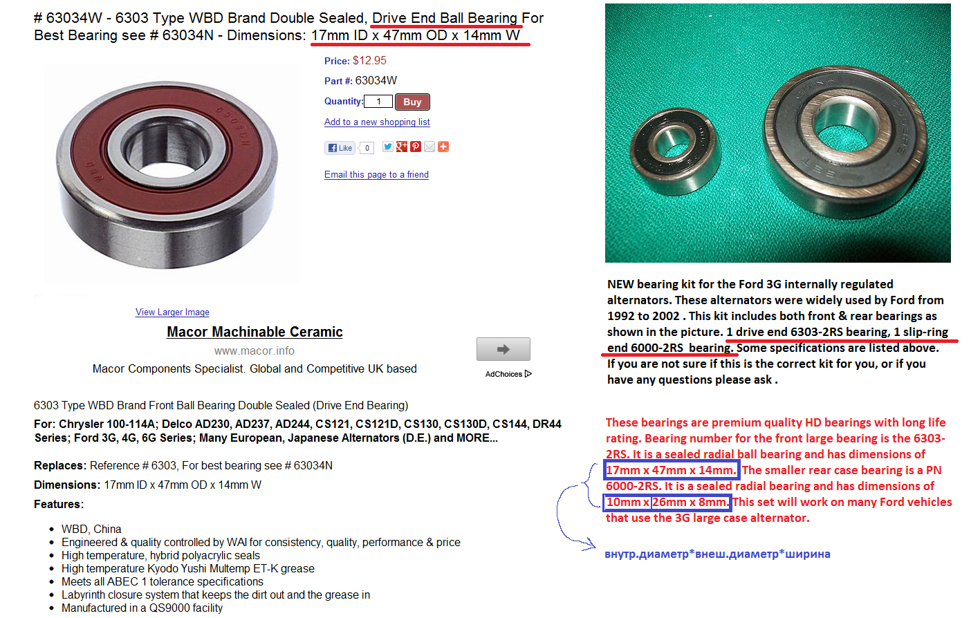

У меня на 3.8 передний обычный 303й подшипник, задний в 90% случаев целый.
