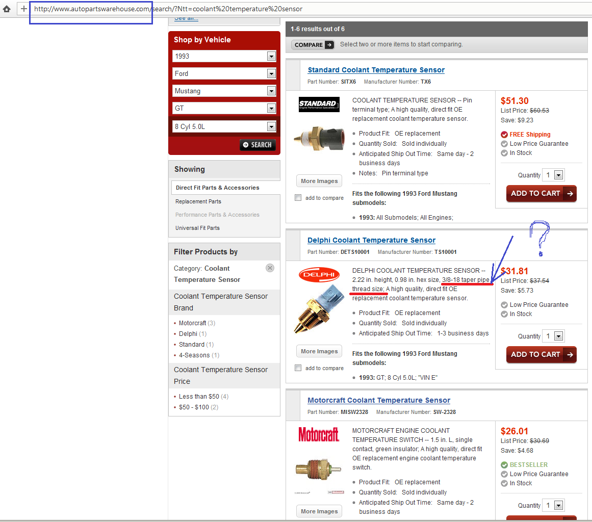

Меня интересует тот датчик, который посылает сигнал на стрелку на панели приборов. Он вкручивается в трубку, которая идет от впускного коллектора к печке. Вот этот датчик: http://www.latemodelrestoration.com/item/S...ge-Sending-Unit
Я никак не могу получить, наконец, пробники дюймовой резьбы. Вот в очередной раз ломаю голову на пустом месте. Там какая-то коническая резьба. Не подскажете какая?

3/8 NPT, если верить саммиту. это коническая резьба

Да, Святослав, спасибо! Резьба датчика именно 3/8NPT, а большая дырка под трубку 1/2 NPT.
