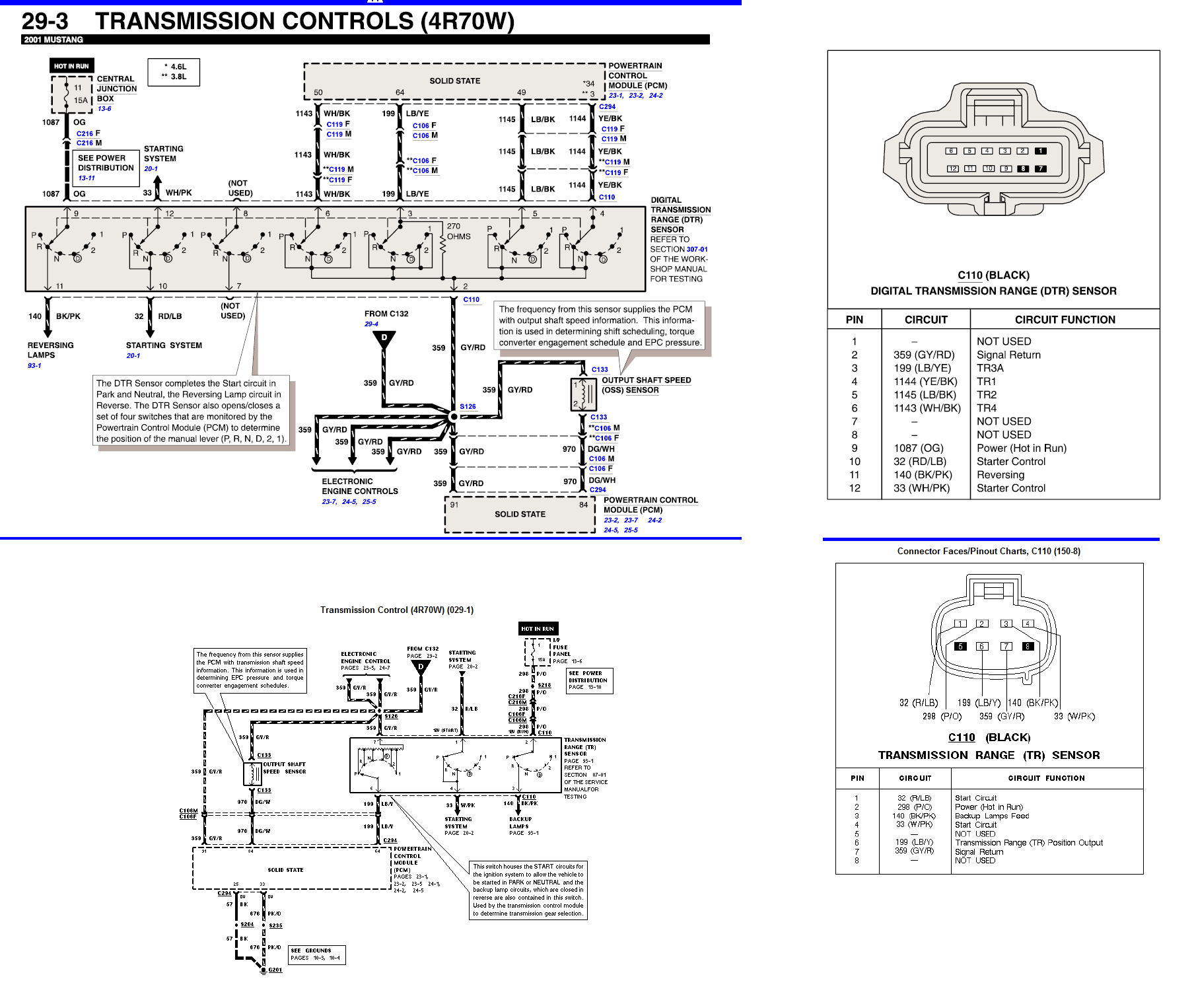

Вин кидай в личку. Но есть ощущения, что как минимум, датчики скорости разные VSS на 96 году и OSS на 2001 (с 1999)

Вот например датчик положения селектора АКП
Извиняюсь конечно, но в google, даже эту картинку найти не смог :blink: ОП, нешел))
Я так понял, что проблемы будут с датчиком скорости и этим датчиком положения селектора АКПП, -это решаемо, или это приговор??

Это картинки из мануалов к соответствующим годам

"The transmissions are identical mechaniically. My question focuses on the electronics."
