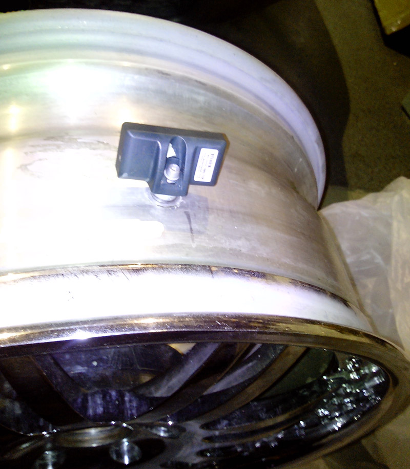

Как правильно установить датчики TPMS?
Диски - сборка и отверстие под вентиль находится почти в середине. Соответственно, датчик получается поставить только вертикально, а не горизонтально, как на обычных дисках. Можно конечно заморочиться с каким-нибудь колхозным уголком, но стоит ли?

Да поему и так норм...если в горизонтальном положении он не потому что дополнительно как то крепится.
У меня когда один отвалился (болтался в колесе) (у меня те что на хомут крепятся но разницы нету) то до того как я прогнал его за 120 он исправно работал, но походу при оттормаживании шмякнуло его хорошо и накрылся датчик :lol:

Если только за сам нипель держится - то *все равно* как его ставить)

Да, только за нипель крепится.
А если колесом в ямку попасть до него может достать?

Ну эт смотря какая ямка и какой профиль.

А что смущает?
Ближе к борту он так же крепится, а для балансировки посередине даже лучше

Нет, ближе к борту он как бы лежит, а у меня стоя получается

Вообще может. Только если не в ямку, а на камень если наехать удачно этим местом или если ехать вдоль по рельсам вполне можно поломать. Я бы заморочился с горизонтальным креплением, а лучше с перенесением датчика ближе к борту

На мой взгляд безобразный вариант установки датчика. Любая разбортировка превратиться в филигранный дроч. Одно неловкое движение этой "лапой" и датчик обретёт независимость. Да и одеть покрышку тоже может быть неудобно, придется ее одеть а потом пропихивать внутрь руки с датчиком и прикручивать его.

Блин, ну а как тогда? Вентиль стоит вертикально, от этого так и получается...

Правильно без вариантов
Можно попробовать такой вариант...
Снимай датчик с вентиля и клей на стекольный герметик в самое глубокое место на диске. Ну а вентиль естественно в отверстии останется. Хотя надо смотреть - корпус вентиля может использоваться как анетенна.
или в гугл забей tpms 90 degree sensor adapter

Если поверхности хорошо подготовлены то стекольный гермет только струной срежешь, но посколько клеить датчик на колесный диск это неведомый колхозинг, то может и от ленты как подстраховки не стоит отказываться.

Можно еще вариант попробовать - у вентиля датчик к сфере крепится - загнуть его по максимуму - градусов 45 получится и посмотреть.

Вот такой вентиль, или около того, можно приспособить, если по отверстию в диске подойдет. Под гайку нужен будет уголок и получится примерно такой колхоз.
Еще вентили на гайках

Или еще как вариант наоборот - горизонтальный вентиль вкрутить в диск, а в торец к нему вместо датчика прикрутить такой вот болтик,
а датчик уже на сам болтик

вообще не вижу проемы так заколхозить с уголком или прикрутить боком:
- можно дырку просверлить чтобы плату не задеть
- отвенти от соска датчик и каким-нибудь уголком от меб.фурнитуры соедини: стол от икеи вчера собирал, там их как раз нужного размера 4 шт и жёсткость нужную обеспечат

Да это-то понято. Вопрос в том: попробовать так поставить как есть или все-таки колхозить с уголком. Просто любое лишнее сочленение это и лишний вес и выше вероятность, что разболтается и отлетит.
А как дырку просверлить? Там не в чем кроме тоненькой ножки.

оставляй так. только шиномотажников предупреждай.
яма должна быть ну очень большая, чтобы до него пробило

Да, попробую с одним колесом, отпишусь что и как :lol:
