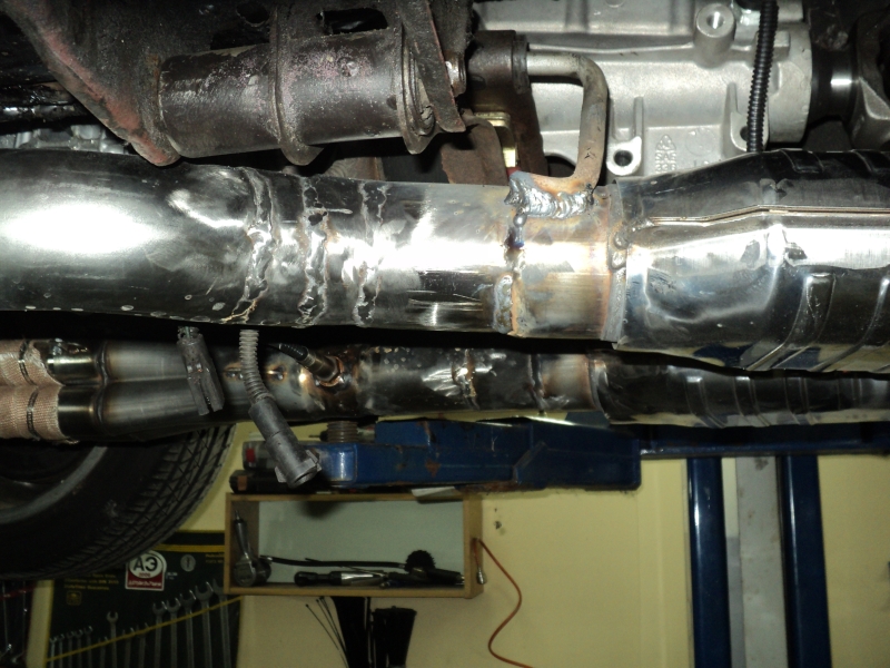

Pingvinov Опубликовано 14 Апреля 2013 Жалоба Опубликовано 14 Апреля 2013 Можно было эти снимки помещать и в раздел веселых картинок, но тут, пожалуй, будет поучительней. Возможно, это поможет не питать лишних иллюзий относительно тюнинга. Некоторые граждане считают, что если на коробочке написано bolt on, то это значит, что ее содержимое обязательно точно встанет на место, как кирпичик из конструктора Лего.Это не всегда так. Перед вами детали выхлопной системы, продаваемой как bolt on для Фоксов. Обратите внимание на количество сварных швов. Вот так пришлось слегка доработать этот bolt on, чтобы приблизить его к реальной геометрии машины, для которой он предназначен.Для того, чтобы снять возможные вопросы, приведу строчку из инвойса:KOOKS EXHAUST KIT EA 1.00 0.00 $1,700.00 Цитата

viper83 Опубликовано 14 Апреля 2013 Жалоба Опубликовано 14 Апреля 2013 Судя по толщине выхлопа, там получается что-то адовое... Цитата
vich Опубликовано 14 Апреля 2013 Жалоба Опубликовано 14 Апреля 2013 Судя по толщине выхлопа, там получается что-то адовое...В случае с конкретно этим фоксом я почему-то совсем не удивлен. Сергей ему спуску не даст.Кстати по поводу болтона тоже не удивлен. Сколько раз "оригинальные запчасти из США" пилились болгаркой, сверлились и варились в нужных местах, чтобы встало, я устал считать. Цитата
root Опубликовано 14 Апреля 2013 Жалоба Опубликовано 14 Апреля 2013 Буквально сегодня товарищу на Мустанг 68 поставили American Thunder. Тоже было написано что bolt on. Я сразу говорил что на хомутах не будет работать, а он имел такую надежду) В итоге все равно вызвали сварщиков, которые все сварили. Даже пришлось резать и укорачивать Н-пайп, не говоря про остальное. Так что понятие bolt on к выхлопам точно не очень применимо) Цитата

Pingvinov Опубликовано 15 Апреля 2013 Автор Жалоба Опубликовано 15 Апреля 2013 Согласен, на 05+ более-менее нормально всё.Роман,Дело не в том, для машины какого года выпуска предназначено железо. Ты же не думаешь, что кто-то специально проектирует на новые машины хорошо, а на старые - как придется. Значение, по моим наблюдениям, имеет то, насколько далеко это железо от стока. Соответственно, чем дальше в лес, тем толще партизаны. Все выхлопы диаметром 2.5 дюйма, которые я покупал на Фокс, садились на место как родные. Стоило перейти на 3 дюйма, и совсем другая история. В общем, всегда лотерея: может подойти, а может и нет. Цитата

BarsV8RT Опубликовано 16 Апреля 2013 Жалоба Опубликовано 16 Апреля 2013 Большой выхлоп самое оптимальное делать из покупных труб сварочного аппарата и болгарки. Плюс ко всему там идет еще куча сопутствующей мелочевки. Тогда есть возможность того, что нормально пролегать будет. Сам уже 1,5 месяца перевариваю выхлоп на форд (не мустанг). 7 конфигураций было перепробовано. Цитата

Pingvinov Опубликовано 22 Июля 2013 Автор Жалоба Опубликовано 22 Июля 2013 Красота какая! и ТО можно самому пройти,судя по катам ,а на болтоне еще пишут:рекомендовано к профессиональной установке,что я и вижу! в уса это считается нормойКатализаторы оказались удивительного качества! С момента установки выхлопной системы машина проехала около 600 км. Катализаторы почти сразу стали издавать от вибрации при движении громкий дребезжащий звук. Когда машина висит на подъемнике, достаточно стукнуть по выхлопной трубе кулаком, чтобы извлечь эту чудо-музыку. Я не очень представляю, что там дребезжит, но, полагаю, придется заменить это богатство на кусок трубы или пресловутые пламегасители, что бы они собой не представляли. Цитата
MiDiM Опубликовано 22 Июля 2013 Жалоба Опубликовано 22 Июля 2013 (изменено) Катализаторы оказались удивительного качества! С момента установки выхлопной системы машина проехала около 600 км. Катализаторы почти сразу стали издавать от вибрации при движении громкий дребезжащий звук. Когда машина висит на подъемнике, достаточно стукнуть по выхлопной трубе кулаком, чтобы извлечь эту чудо-музыку. Я не очень представляю, что там дребезжит, но, полагаю, придется заменить это богатство на кусок трубы или пресловутые пламегасители, что бы они собой не представляли. Засада с катами(... Но я отказался от идеи их установки... Как только поставил tailpipes громкостью и тембром выхлопа вполне доволен... Хотя у моих труб диаметр всего лишь 2.5 дюма... Изменено 22 Июля 2013 пользователем MiDiM Цитата
Pingvinov Опубликовано 22 Июля 2013 Автор Жалоба Опубликовано 22 Июля 2013 Засада с катами(... Но я отказался от идеи их установки... Как только поставил tailpipes громкостью и тембром выхлопа вполне доволен... Хотя у моих труб диаметр всего лишь 2.5 дюма...Несколько досадно: $600 сразу в помойку можно отправлять, не считая работы. Каталитики даже запылиться толком не успели. Цитата
pavel Опубликовано 22 Июля 2013 Жалоба Опубликовано 22 Июля 2013 Несколько досадно: $600 сразу в помойку можно отправлять, не считая работы. Каталитики даже запылиться толком не успели.Так может вскрыть их, да посмотреть что там такое случилось... Цитата
Sokolov Опубликовано 22 Июля 2013 Жалоба Опубликовано 22 Июля 2013 а может вскрыть,посмотреть как лежат камни? замена камней обычная операция в ремонте катов,возможно в изоляции минеральной дело,поменять на асбестоподобный материал.Мой друг, играющий тренер в ремонте глушителей,частенько практикует борьбу с дребезгом,варить там у тебя парни умеют судя по фото,не проблема это Цитата
