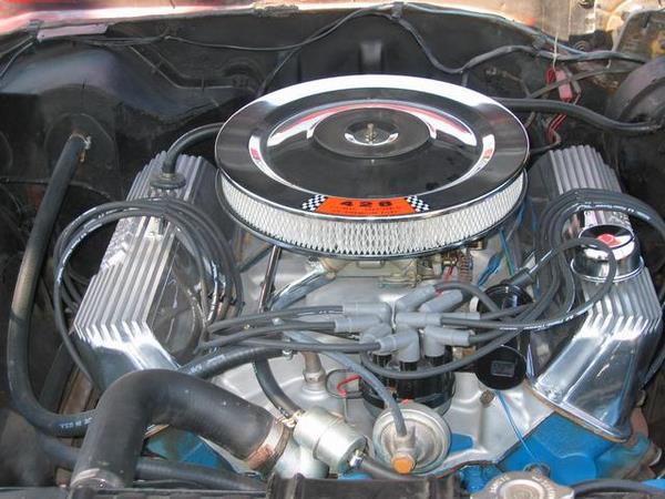

alexscar Опубликовано 24 Апреля 2013 Автор Жалоба Опубликовано 24 Апреля 2013 Это к сожалению не 7 литров... А так вливайся, Элеонора для клуба действительно пока только легенда...Для себя для понимания, какой это двигатель? Цитата
ARst Опубликовано 24 Апреля 2013 Жалоба Опубликовано 24 Апреля 2013 Для себя для понимания, какой это двигатель?Ну, по виду больше похож на 351, а это 5.8А семи литровые это 427-428-429.Сколько у Вас обьем в куб.дюймах? Цитата
MiDiM Опубликовано 24 Апреля 2013 Жалоба Опубликовано 24 Апреля 2013 Ну, по виду больше похож на 351, а это 5.8А семи литровые это 427-428-429.Сколько у Вас обьем в куб.дюймах?Я бы сказал, что это может быть как 302 так и 351 блок, по фото определить сложно... но это точно не биг блок... фото со стороны маховика прояснило бы ситуацию... В любом случае вливание в наши ряды явно принесет обоюдную пользу - появится возможность подтянуть матчасть Цитата
Romka Опубликовано 24 Апреля 2013 Жалоба Опубликовано 24 Апреля 2013 Слышь....у тя такой же должен на столе стоять......железы у него работают......Фапни на вентилятор охлаждения.....Уже)))) Цитата
hippopony Опубликовано 24 Апреля 2013 Жалоба Опубликовано 24 Апреля 2013 Ну да, на "Big Block" не похоже. А то, что нас всех смутило, называется "Cobra Dress-up Kit" Цитата
alexscar Опубликовано 24 Апреля 2013 Автор Жалоба Опубликовано 24 Апреля 2013 И не проведешь , но есть нюансы ))))) Блок 353, но объем действительно 7 литров. Когда делали исходили из того что 353 легче, а запасу по прочности настолько много, что лучше из 353 сделать 7 литров и поставить вспрыск, чем брать биг блок. Благодаря этому съэкономили в весе, по мощности практически не потеряли. Цитата

hippopony Опубликовано 24 Апреля 2013 Жалоба Опубликовано 24 Апреля 2013 И не проведешь , но есть нюансы )))))Блок 353, но объем действительно 7 литров.Когда делали исходили из того что 353 легче, а запасу по прочности настолько много, что лучше из 353 сделать 7 литров и поставить вспрыск, чем брать биг блок.Благодаря этому съэкономили в весе, по мощности практически не потеряли.Вот лично мне ничего не понятно из этой испанской бумажки) да и как 351 кубический дюйм в 7 литров перевести - тоже загадка... Цитата
ARst Опубликовано 24 Апреля 2013 Жалоба Опубликовано 24 Апреля 2013 И не проведешь , но есть нюансы )))))Блок 353, но объем действительно 7 литров.Когда делали исходили из того что 353 легче, а запасу по прочности настолько много, что лучше из 353 сделать 7 литров и поставить вспрыск, чем брать биг блок.Благодаря этому съэкономили в весе, по мощности практически не потеряли.Предположу очепятку...обьем, скорее всего 363.. Цитата
hippopony Опубликовано 24 Апреля 2013 Жалоба Опубликовано 24 Апреля 2013 Предположу очепятку...обьем, скорее всего 363..Такие были? Даже, если так, объем все равно чуть меньше 6 литров получается.. Цитата
ARst Опубликовано 24 Апреля 2013 Жалоба Опубликовано 24 Апреля 2013 Такие были? Даже, если так, объем все равно чуть меньше 6 литров получается..Ещё есть 393..можно предположить, что он..т.к. ближе к 7 литра. Цитата
hippopony Опубликовано 24 Апреля 2013 Жалоба Опубликовано 24 Апреля 2013 Ещё есть 393..можно предположить, что он..т.к. ближе к 7 литра.390 - как на Буллите? Все равно 6.4..7 литров - это только Cobra Jet с вариациями на дюйм по годам. Цитата
alexscar Опубликовано 24 Апреля 2013 Автор Жалоба Опубликовано 24 Апреля 2013 (изменено) Двигатель расточен до 7 литров, по крайней мере так утверждал продовец и мой моторист это подтверждает. Изменено 24 Апреля 2013 пользователем alexscar Цитата
ARst Опубликовано 24 Апреля 2013 Жалоба Опубликовано 24 Апреля 2013 Двигатель расточен до 7 литров, по крайней мере так утверждал продовец и мой моторист это подтверждает.Есть строкер кит на 363, на 393, на 408 максимальный. Собрать боевой мотор можно и на этих обьемах. Тем более, знакомство будет ещё более интересным. А задняя подвеска независимая? Цитата
alexscar Опубликовано 24 Апреля 2013 Автор Жалоба Опубликовано 24 Апреля 2013 Есть строкер кит на 363, на 393, на 408 максимальный. Собрать боевой мотор можно и на этих обьемах. Тем более, знакомство будет ещё более интересным. А задняя подвеска независимая?Да. Цитата
ARst Опубликовано 24 Апреля 2013 Жалоба Опубликовано 24 Апреля 2013 Да.Гуд. На терминаторе независимая подвеска давала очень комфортную и предсказуемую траекторию. Жду мая, очень интересно глянуть в живую и может даже чуть проехаться пассажиром. Цитата
alexscar Опубликовано 24 Апреля 2013 Автор Жалоба Опубликовано 24 Апреля 2013 Гуд. На терминаторе независимая подвеска давала очень комфортную и предсказуемую траекторию. Жду мая, очень интересно глянуть в живую и может даже чуть проехаться пассажиром.Я и исходил, что машина больше для удовольствия, чем для музея, поэтому аутентичность утрачена в угоду комфорту и кайфу )))) Цитата
Pingvinov Опубликовано 24 Апреля 2013 Жалоба Опубликовано 24 Апреля 2013 390 - как на Буллите? Все равно 6.4..7 литров - это только Cobra Jet с вариациями на дюйм по годам.Ты напрасно сомневаешься. В хороший 351 блок можно без всяких проблем поставить строкер на 427 куб. дюймов. Это классический размер, один из самых популярных. Для классических машин их делают очень часто. В литрах это 6.997.Мало этого, данный объем ДАЛЕКО не максимальный для 351 блоков. Цитата
alexscar Опубликовано 24 Апреля 2013 Автор Жалоба Опубликовано 24 Апреля 2013 Ты напрасно сомневаешься. В хороший 351 блок можно без всяких проблем поставить строкер на 427 куб. дюймов. Это классический размер, один из самых популярных. Для классических машин их делают очень часто. В литрах это 6.997.Мало этого, данный объем ДАЛЕКО не максимальный для 351 блоков.Спасибо за позновательную информацию ))) Цитата

MiDiM Опубликовано 25 Апреля 2013 Жалоба Опубликовано 25 Апреля 2013 Ты напрасно сомневаешься. В хороший 351 блок можно без всяких проблем поставить строкер на 427 куб. дюймов. Это классический размер, один из самых популярных. Для классических машин их делают очень часто. В литрах это 6.997.Мало этого, данный объем ДАЛЕКО не максимальный для 351 блоков.Сереж, перед тем как купить донора и строкер изучал вопрос по 351 блоку и возможных вариациях... У меня несколько иная информация. То что 428 существует это факт, но это далеко не самый популярный строкер, я бы даже сказал, что это скорее экзотика... Вообще увеличение тбъема с 351 до 428 к.д. идет по самому жесткому сценарию, то есть использовав по полной возможность увеличения колена, в ход уже идет максимальное растачивание блока - диаметр увеличивается более чем на 3 мм... После того как порвало мой блок, как раз по стенке цилинда я более чем на первый ремонтный точить ни когда не буду. А к слову говоря, для стандартных 351 блоков самым популярным считается 408 строкер, это как раз увеличение колена до 4 дюймов и расточка блока под первый ремонтный размер на 0.030 дюйма... Еще один момент из практики - семейство Windsor в плане прочности очень слабы, рвет их на части в самых разных местах. Недавно я модифицировал свой 302 блок, короче был поражен мягкостью металла и после этого ни чуть не удивляюсь такому положению дел... Сереж, возможно под хорошими блоками ты имел ввиду афтемаркет, типа Dart... Вот там я пока не силен... Цитата

Chyv Опубликовано 25 Апреля 2013 Жалоба Опубликовано 25 Апреля 2013 (изменено) Сереж, возможно под хорошими блоками ты имел ввиду афтемаркет, типа Dart... Вот там я пока не силен...Вот 427 на 351 M-6007-X427FFT, но блок Boss Изменено 25 Апреля 2013 пользователем Chyv Цитата
MuscleFan Опубликовано 25 Апреля 2013 Жалоба Опубликовано 25 Апреля 2013 У меня 427 строкер на 351W (новый блок). 428 это биг блок он и сейчас выпускается. У Форда три блока 1- 289 (302, 334, 347 строкеры) СМОЛ БЛОК, 2-351 (строкеры до 427)- мидл блок. 3 - 428 Биг Блок на GT500 c завода ставился 428 биг блок. Биг блок видно сразу. Цитата
Pingvinov Опубликовано 25 Апреля 2013 Жалоба Опубликовано 25 Апреля 2013 Сереж, возможно под хорошими блоками ты имел ввиду афтемаркет, типа Dart... Вот там я пока не силен...Конечно, Dart. Совершенно другие возможности. Цитата
