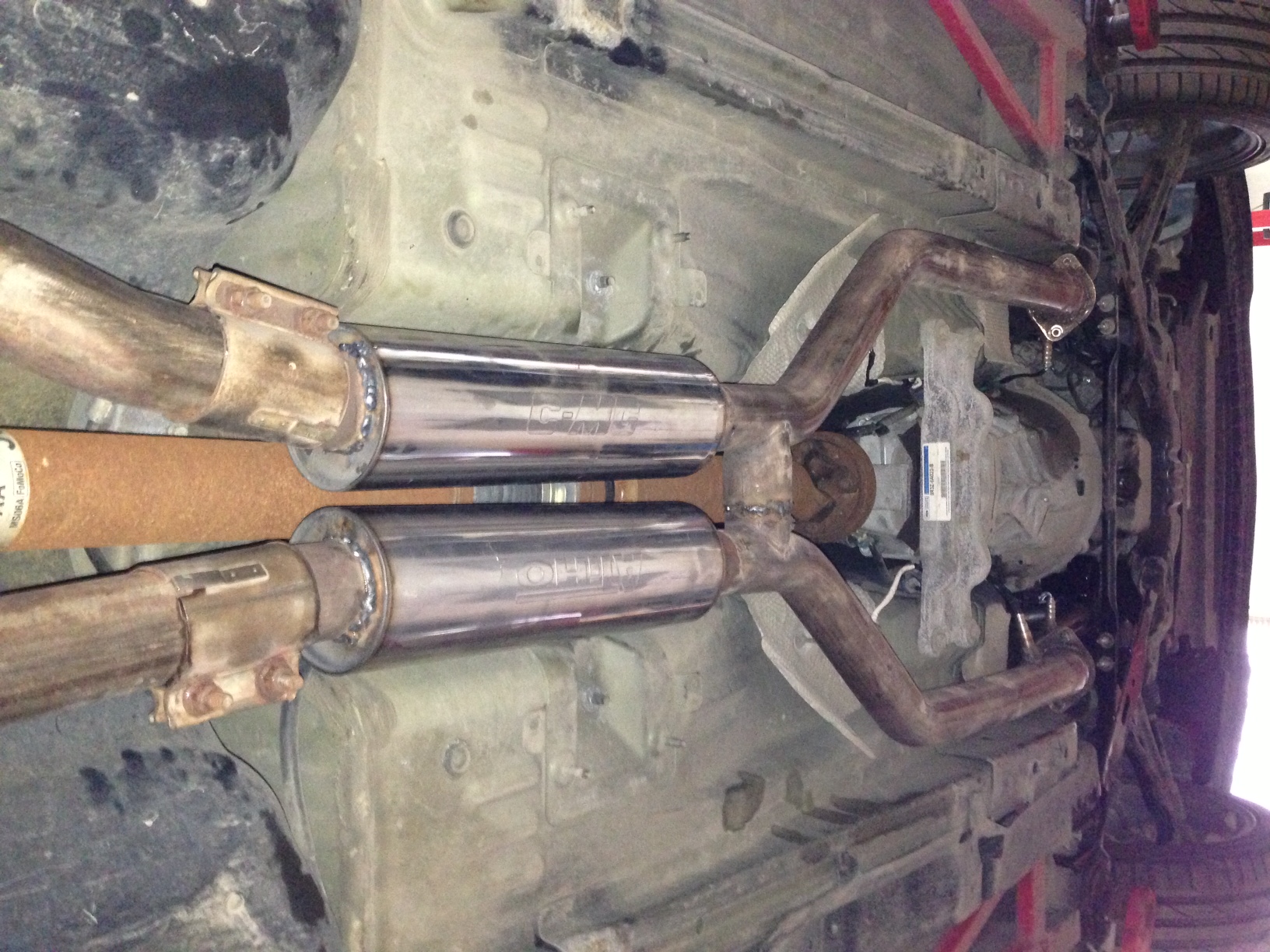

Maxus Опубликовано 27 Мая 2013 Жалоба Опубликовано 27 Мая 2013 ха, ну серьезно вот думаю может заслонки заколхозить тогда уж..Будет громче. Если не хочешь - есть такая тема: прямоточные пламягасители (не надо для Мустанга специально покупать - главное подобрать по диаметру и длине). Они вырулят, я думаю... У меня звук стал даже тише после замены хедеров на равнодлинные и установки таких пламягасителей. Цитата
[S]ilence Опубликовано 27 Мая 2013 Автор Жалоба Опубликовано 27 Мая 2013 (изменено) Будет громче. Если не хочешь - есть такая тема: прямоточные пламягасители (не надо для Мустанга специально покупать - главное подобрать по диаметру и длине). Они вырулят, я думаю... У меня звук стал даже тише после замены хедеров на равнодлинные и установки таких пламягасителей.приму к сведению спасибо, диаметром они как выхлоп а в длину как? их можно в любую часть выхлопа поставить? а то после коллекторов и до соединения двух труб в Н пайп у меня места мало останется. и где такие искать? в тюнинг конторах?что то а ля http://tuningsport.ru/market/plamegasitel-...ort-p-1856.html ???вот у амеров они выглядят так http://www.brenspeed.com/cvm11k.html пишут мол 2.5 дюйма... может подходить на также сток выхлоп. значит и сток и не сток 2.5 дюйма, наверно склонюсь к этому выходу. но постараюсь найти что нибудь похожее в городе, может получится. Изменено 27 Мая 2013 пользователем [S]ilence Цитата
Maxus Опубликовано 27 Мая 2013 Жалоба Опубликовано 27 Мая 2013 приму к сведению спасибо, диаметром они как выхлоп а в длину как? их можно в любую часть выхлопа поставить? а то после коллекторов и до соединения двух труб в Н пайп у меня места мало останется. и где такие искать? в тюнинг конторах?я врезал после соединения в H-pipe. Длина будет влиять на громкость. Искать в любых конторах, которые компоненты выхлопа продают. Цитата
Maxus Опубликовано 27 Мая 2013 Жалоба Опубликовано 27 Мая 2013 приму к сведению спасибо, диаметром они как выхлопвнутренний диаметр должен быть, как выхлоп Цитата
[S]ilence Опубликовано 27 Мая 2013 Автор Жалоба Опубликовано 27 Мая 2013 (изменено) Длина будет влиять на громкость.ну и если не секрет какова длина твоих? ты их вваривал или на хомутах жестких? Сам покупал для мустанга или также подобрал? Изменено 28 Мая 2013 пользователем Рыч Цитата
Maxus Опубликовано 27 Мая 2013 Жалоба Опубликовано 27 Мая 2013 (изменено) ну и если не секрет какова длина твоих? ты их вваривал или на хамутах жестких? Сам покупал для мустанга или также подобрал?длину не измерял, вварили, подобрали парни, которые переделывали выхлоп Изменено 28 Мая 2013 пользователем Рыч Цитата

Dmitri Опубликовано 28 Мая 2013 Жалоба Опубликовано 28 Мая 2013 На икс пайпе с двумя магнафлоу на концах после вырезки каталиков звук стал звонким с характерным звоном-треском при сбросе газа. На оборотах до 2 рпм напоминает ЗИЛ по звуку. На 4-5 оч агрессивно (ЗИЛ поехал на обгон Цитата

Eugen78 Опубликовано 28 Мая 2013 Жалоба Опубликовано 28 Мая 2013 На икс пайпе с двумя магнафлоу на концах после вырезки каталиков звук стал звонким с характерным звоном-треском при сбросе газа. На оборотах до 2 рпм напоминает ЗИЛ по звуку. На 4-5 оч агрессивно (ЗИЛ поехал на обгон В натуре на ЗИЛ похоже!У меня прямоток от шери бомб.............нифига нет............кроме двух маленьких пламягосителей!От звука прусь! Цитата

basta Опубликовано 28 Мая 2013 Жалоба Опубликовано 28 Мая 2013 (изменено) я вот думаю, а если на прямоток V6 вместо Н-пайпа поставить такую банкулибо например без банки, H-пайп и две такиевзять дюймов по 22-26.... сильно заглушиться ? Изменено 28 Мая 2013 пользователем basta_grip Цитата
Eugen78 Опубликовано 28 Мая 2013 Жалоба Опубликовано 28 Мая 2013 (изменено) Хоть кто-то поставил себе чери бомб. А какой длины банки (они там в дюймах идут 18" 12" 8" или какие другие?)Банок нет вообще!Двигатель-пламегаситель-и прямая труба!Ставил не я, так уже было! Изменено 28 Мая 2013 пользователем Eugen78 Цитата
