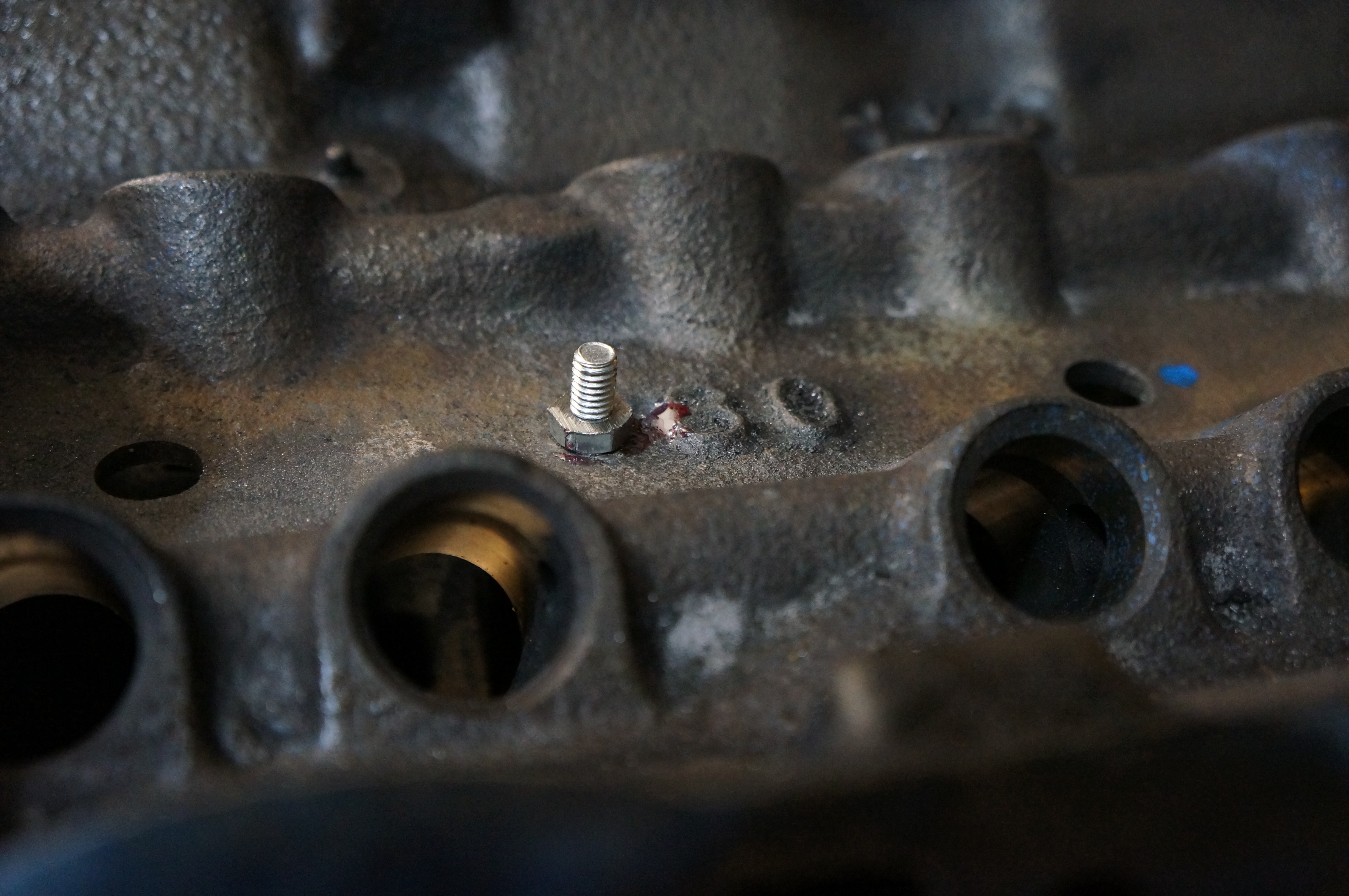

В итоге, отмерив расстояние штангенциркулем (мерил от имеющегося отверстия на роллер блоке, наметил места под рассверловку отверстий. Сначала использовал сверло 3 мм, после чего засверливал сверлом 5 мм.
Ссылка на сообщение
Поделиться на других сайтах
Стоит отметить, что металл блока очень податлив и сделать отверстия не составило больших усилий. За тем, используя черновой метчик, нарезал резьбу под шпильку диаметром 6 мм. Чистовым метчиком нарезать не стал, так как шпилька после первого прохода с небольшими затруднениями вкручивалась руками, без помощи инструмента. Далее обезжирив поверхность обработал соединение фиксатором резьбы вкрутил шпильку в блок. Далее накрутил на шпильку контргайку, которая была проточена до высоты 4 мм, чтобы имитировать наплыв. Потом оставалось надеть пластину и закрепить ее еще одной гайкой.
К слову говоря, работы не составили большого труда и по времени на все ушло не более полутора часов на разобранном блоке.
