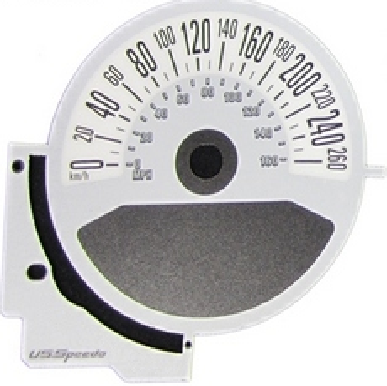

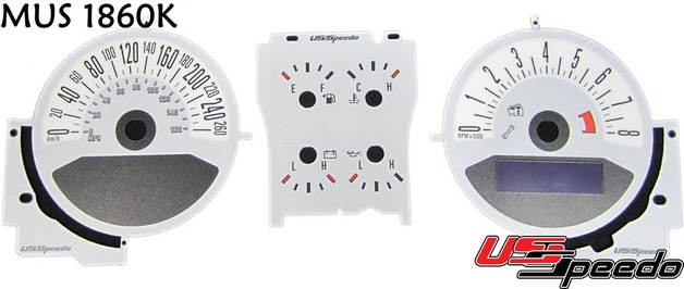

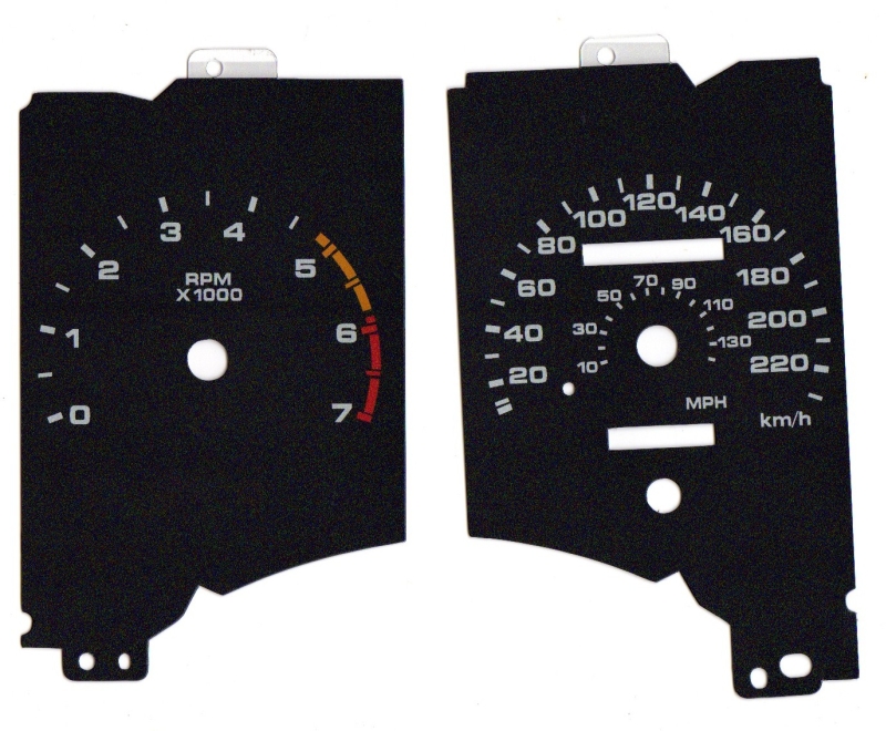

Moris Опубликовано 14 Июня 2013 Автор Жалоба Опубликовано 14 Июня 2013 Еще нашел вариант накладки http://www.usspeedo.com/products/?part-number=mus186Наверное на нем и остановлюсь Цитата
Tortuga Опубликовано 14 Июня 2013 Жалоба Опубликовано 14 Июня 2013 Еще нашел вариант накладки http://www.usspeedo.com/products/?part-number=mus186Наверное на нем и остановлюськлассный вариант, а что с доставкой?я искал в свое время, не нашел....хотя, изначально, когда договаривался о покупке, подразумевал канадский вариант, и был уверен, что именно его и купил... Цитата
Дима999 Опубликовано 16 Июня 2013 Жалоба Опубликовано 16 Июня 2013 (изменено) классный вариант, а что с доставкой?я искал в свое время, не нашел....Предыдущие лучше были - тут слишком всё пёстро на спидометре, глаза сломаешьИ то что он на 20% скорость завышает не думаю что удобно (260 вместо 220)Мне вот эта больше понравилась, под 13+ Изменено 16 Июня 2013 пользователем Дима999 Цитата
Moris Опубликовано 17 Июня 2013 Автор Жалоба Опубликовано 17 Июня 2013 (изменено) Предыдущие лучше были - тут слишком всё пёстро на спидометре, глаза сломаешьИ то что он на 20% скорость завышает не думаю что удобно (260 вместо 220)Мне вот эта больше понравилась, под 13+- Ничего он не завышает, у ГТ на спидометре 260. - Без эмбилайта мне не нать (черная без него) - Цифры я и хотел разнокалиберные.Купить можно с ебая http://www.ebay.com/itm/ws/eBayISAPI.dll?V...em=370569499567 Изменено 17 Июня 2013 пользователем Moris Цитата

Дима999 Опубликовано 17 Июня 2013 Жалоба Опубликовано 17 Июня 2013 (изменено) - Ничего он не завышает, у ГТ на спидометре 260. - Без эмбилайта мне не нать (черная без него) - Цифры я и хотел разнокалиберные.Купить можно с ебая http://www.ebay.com/itm/ws/eBayISAPI.dll?V...em=370569499567у меня тоже амбиент, циферки-то разными цветами светиться будутмне тоже в милях не комильфо, но пестрота на твоём варианте гораздо больший ахтунг - прежде чем тратить деньги и курочить приборку подумай, будет ли радовать оно тебя Изменено 17 Июня 2013 пользователем Дима999 Цитата
Moris Опубликовано 18 Июня 2013 Автор Жалоба Опубликовано 18 Июня 2013 (изменено) Мне больше верхняя нравится Изменено 20 Ноября 2013 пользователем Moris Цитата

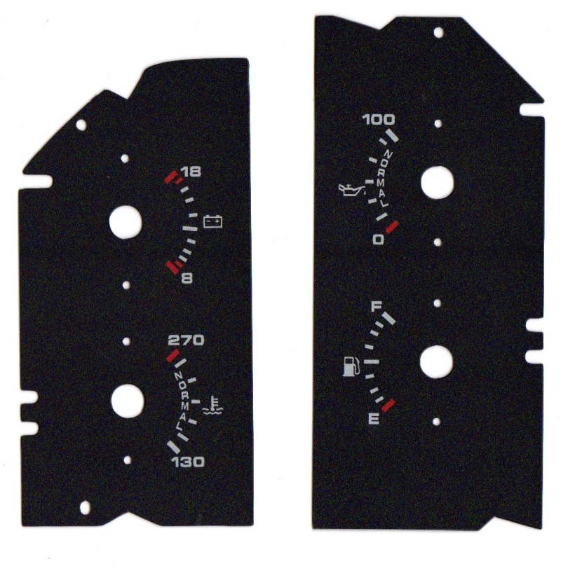

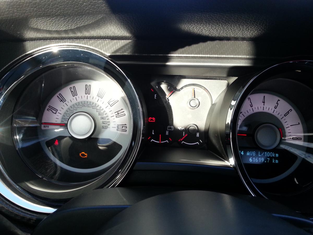

Pingvinov Опубликовано 12 Августа 2013 Жалоба Опубликовано 12 Августа 2013 (изменено) Я получил из Канады комплект шкал приборов со спидометром, размеченным в км/ч. Естественно, это для моего Фокса. Качество, на мой непросвещенный взгляд, отличное. По-моему, точно как заводская панель. Канадцы удивили своей непоследовательностью. Спидометр размечен в километрах в час, НО шкала температуры охлаждающей жидкости осталась в градусах Фаренгейта! Я отказываюсь видеть в этом какую-нибудь логику! Замечу, что эти шкалы не являются накладками на штатную приборку. Они ставятся вместо штатных. Изменено 12 Августа 2013 пользователем Pingvinov Цитата
Naz Gul Опубликовано 13 Августа 2013 Жалоба Опубликовано 13 Августа 2013 Канадцы удивили своей непоследовательностью. Спидометр размечен в километрах в час, НО шкала температуры охлаждающей жидкости осталась в градусах Фаренгейта! Я отказываюсь видеть в этом какую-нибудь логику!Да и давление масла, как я вижу, тоже в фунтах на квадратный дюйм... Цитата
Pingvinov Опубликовано 14 Августа 2013 Жалоба Опубликовано 14 Августа 2013 Я написал канадскому производителю письмо с вопросом, отчего такая петрушка. Они ответили, что по закону спидометры должны быть размечены в км/ч, а по прочим приборам четких предписаний нет. При этом большинству граждан в Канаде Фаренгейты и фунты понятнее чем градусы Цельсия. Вот такая логика. Цитата
Moris Опубликовано 14 Августа 2013 Автор Жалоба Опубликовано 14 Августа 2013 Я написал канадскому производителю письмо с вопросом, отчего такая петрушка. Они ответили, что по закону спидометры должны быть размечены в км/ч, а по прочим приборам четких предписаний нет. При этом большинству граждан в Канаде Фаренгейты и фунты понятнее чем градусы Цельсия. Вот такая логика.У нас там вообще только палочки Видимо владельцам 11+ ближе каменный век Цитата

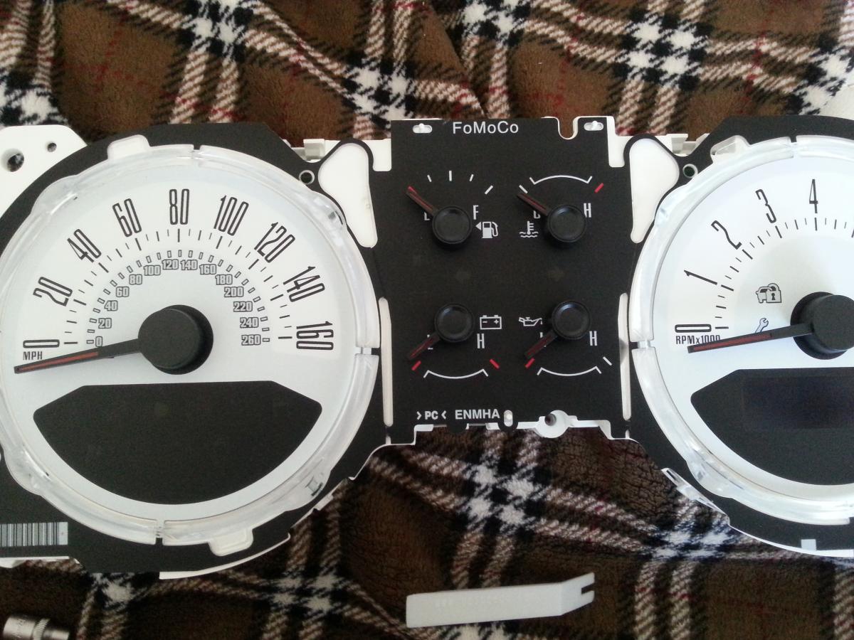

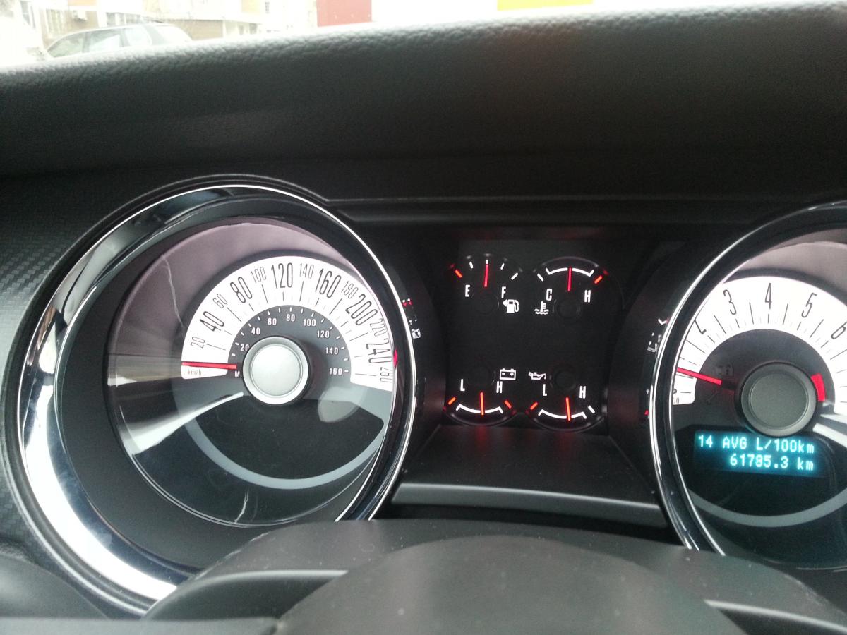

Moris Опубликовано 20 Ноября 2013 Автор Жалоба Опубликовано 20 Ноября 2013 Небольшой отчет.Вчера поставил себе эту штуку.Подошло хорошо, хотя пришлось немного расширить пару отверстий.Все наглядно, от цифр в глазах не рябит.Качество немного уступает оригиналу. Еще она немного (не критично) темнее стока, причем как в шкалах, так и в зонах эмбилайта (серая часть). Шрифт толще.Особых затруднений при инсталляции нет. Небольшие трудности были с позиционированием стрелок, т.к. положение OFF отличается от крайнего положения стрелки. Несмотря на то, что перед тем, как снять стрелки делал фото, температуру, топливо и большие стрелки попал только со второго раза, а вольтаж и масло нужно снова переставлять, что вертикально вниз смотрели. Стоковую центральную часть поставил обратно. Серая что идет в комплекте мало того, что отвратительно смотрится, так еще и не бьется по цветовой гамме со спидометром и тахометром. Было/стало перед снятием стрелок Теперь цифры пугают. Чуть наступишь - уже 200! Цитата

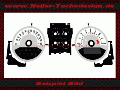

Lazy Опубликовано 6 Декабря 2015 Жалоба Опубликовано 6 Декабря 2015 http://www.heiler-tachodesign.de/Товарищи, вот эти фашистские приблуды - накладки или заменители штатных пластин со шкалами? Я ищу на свой 2005-2009. Штатный mycolor будет работать? Как я понимаю, подсвечиваются только шкалы и стрелки, проблем быть не должно. Альтернативы под штатное лучше не нашел. Цитата
