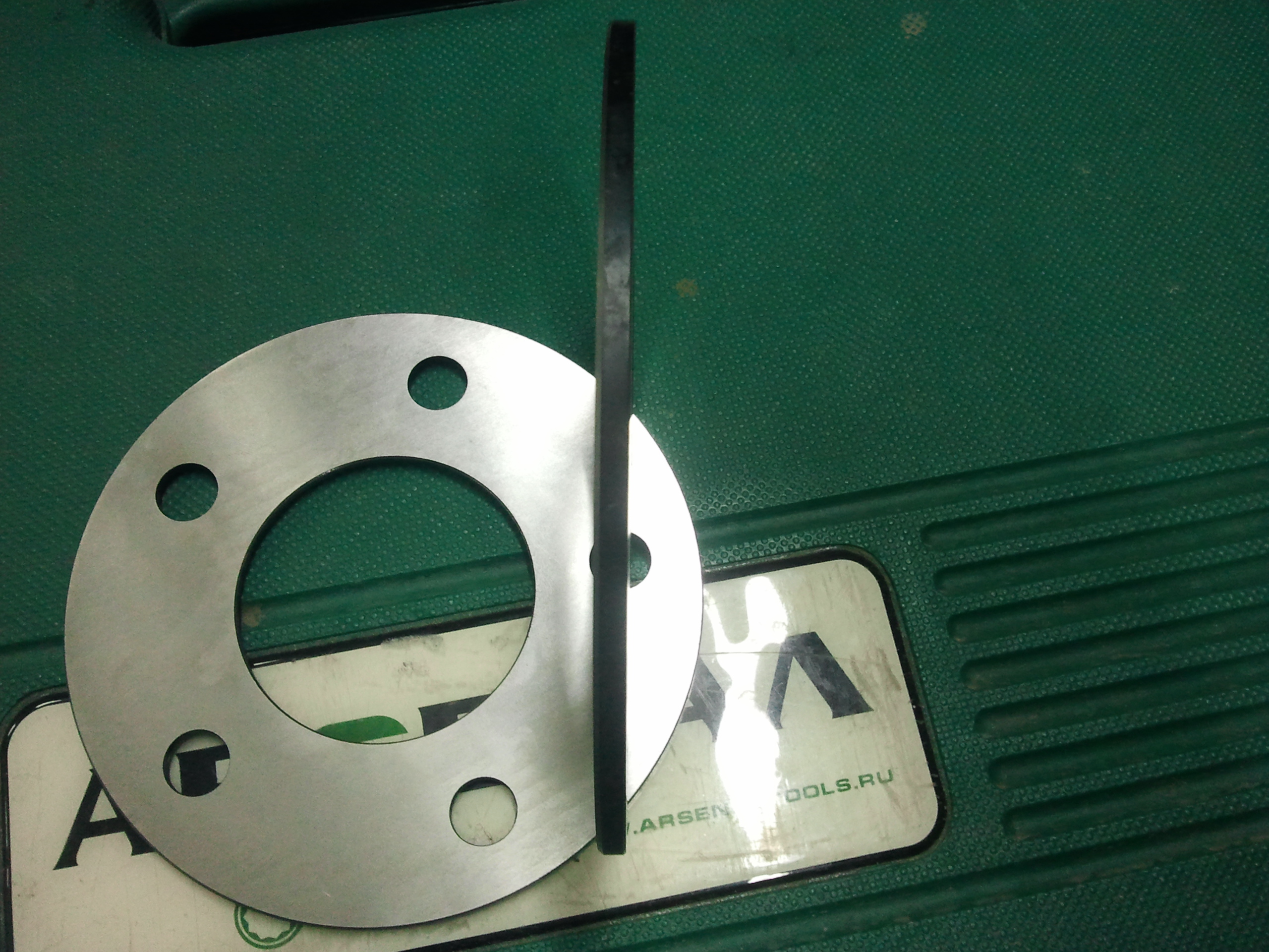

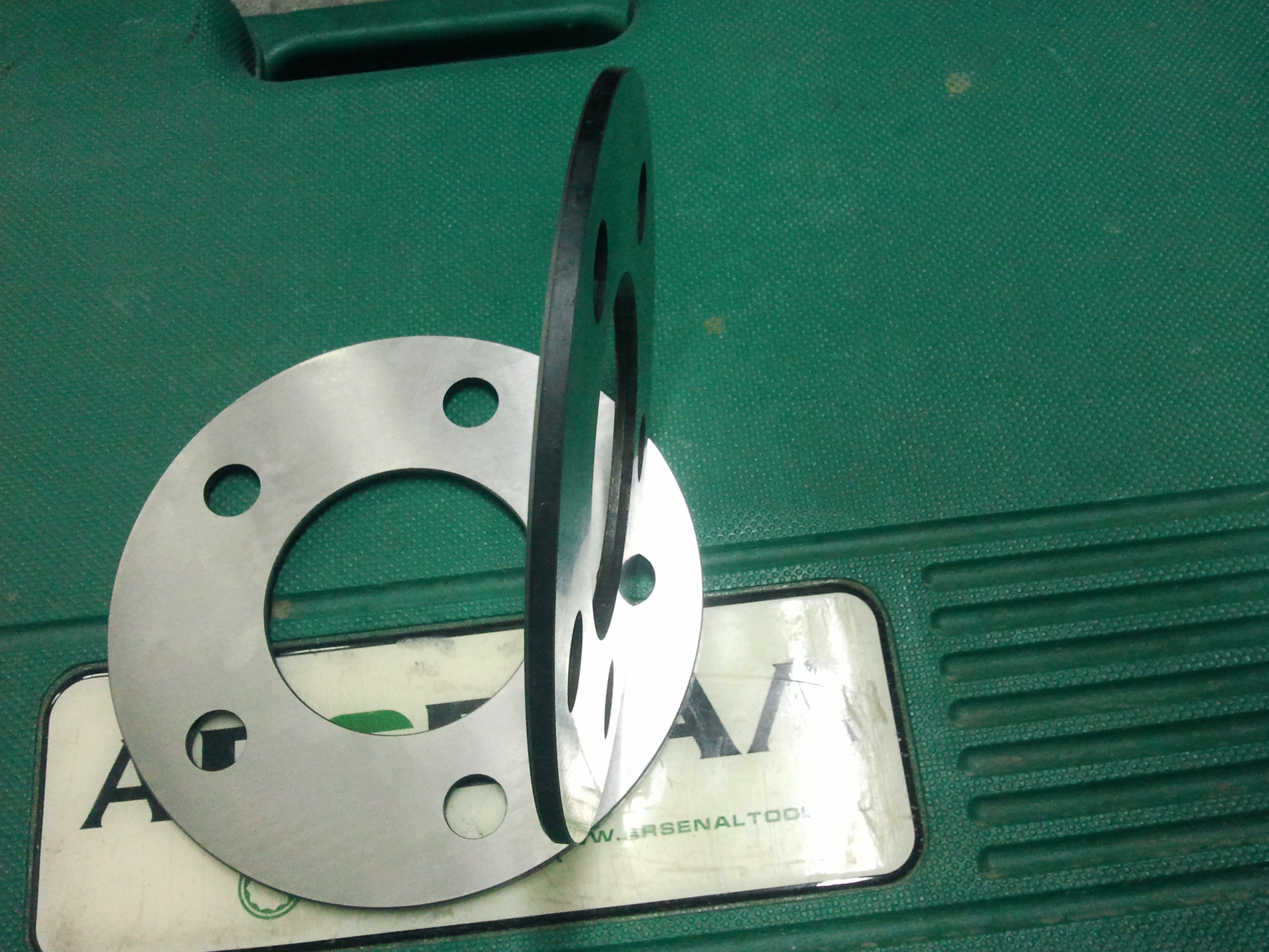

Хотелось бы уменьшить вылет миллиметров на 5 хотя бы. Выход простой - или заказать в инете, или купить б/у, или же найти человека со станками и прямыми руками. Б/у и инет это долго, а хочется здесь и сейчас. ))) Человек с прямыми руками и со станками был найден через знакомых, но у него была проблема с материалами для изготовления. И тут в голову пришла мысль, что проставки можно изготовить из тормозных дисков!!! Поскольку та часть, что прилегает к ступице имеет толщину около 7 миллиметров, то это то, что надо!!! ))) В жерту было отдано 2 диска: один был после перегрева и бил, а второй был с перфорацией и не комплект (только правый, достался от предыдущего владельца), потому и было решено пустить его в жертву.
Через пару часов, как диски попали к мастеру, мои проставки были готовы!
Вот что вышло.

П.С. В качестве расходного материала лучше, конешно, пустить убитые диски. Чтоб не жалко было. )) Преимущество в изготовлении в том, что центральное отверстие и отверстия под шпильки уже готовы.
круть... чем резали?
Фото с новыми дисками в студию!
Не распрашивал. Как я понял, сначала отрезали на токарном, а затем довели до нужной толщины на плоскошлифовальном станке.
С какими димками? Тормозными или колёсными? ))

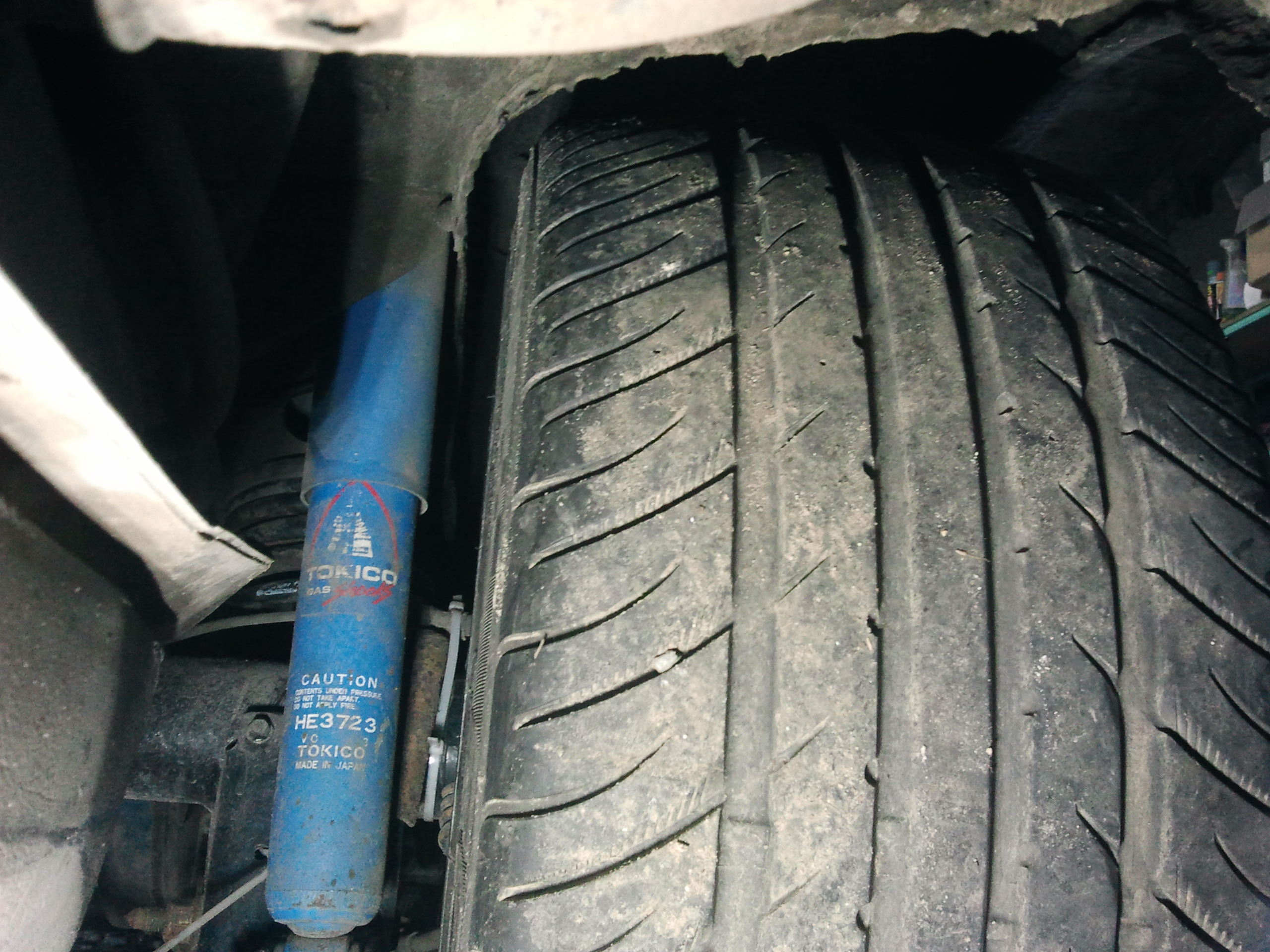

Сфоткал зазор между колесом и брызговиком. На деле оказался не такой маленький как на ощупь. ))) Но всё равно задевал брызговик при резких поворотах с четырмя взрослыми на борту.

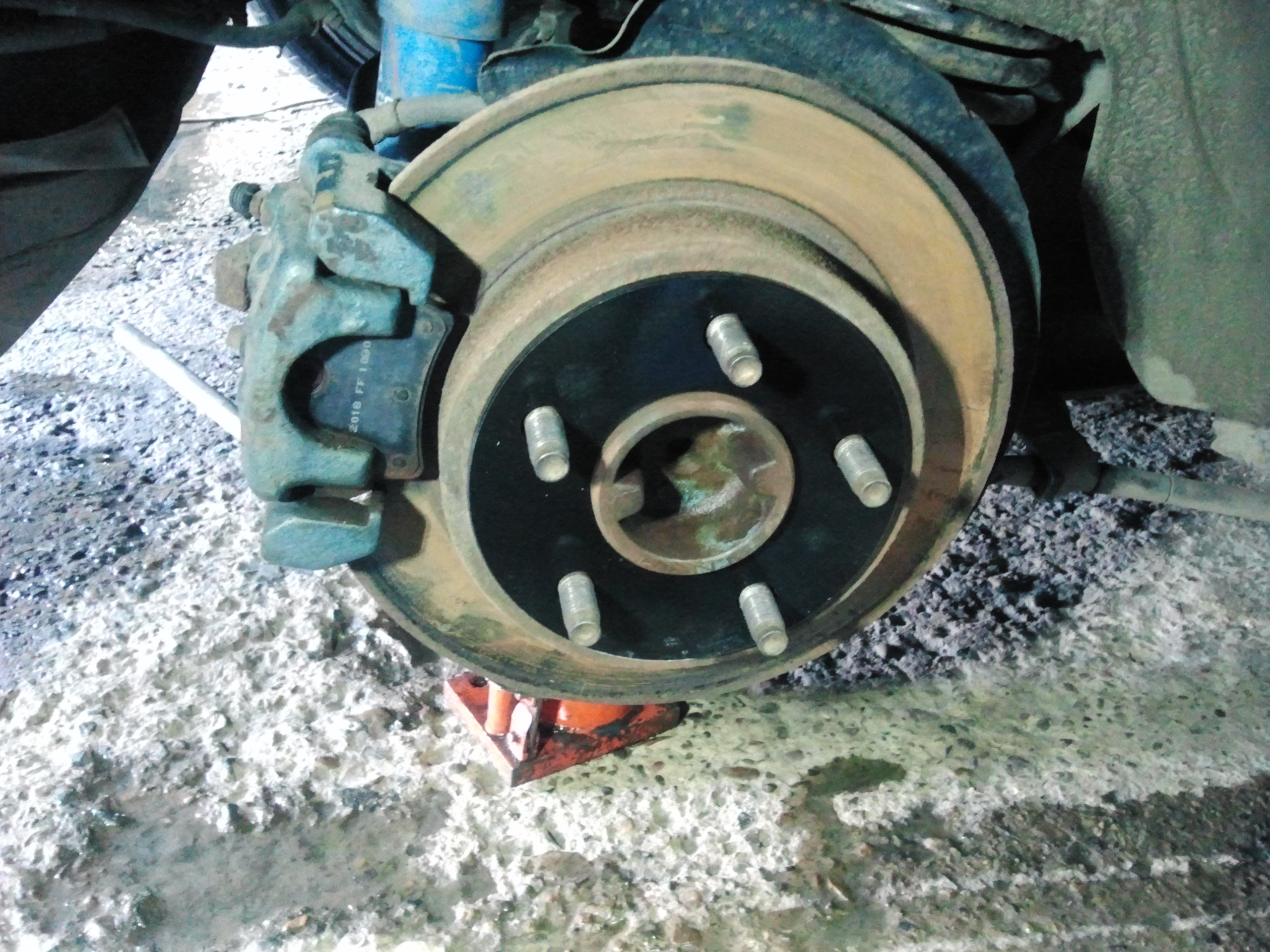

Вот проставки на диске

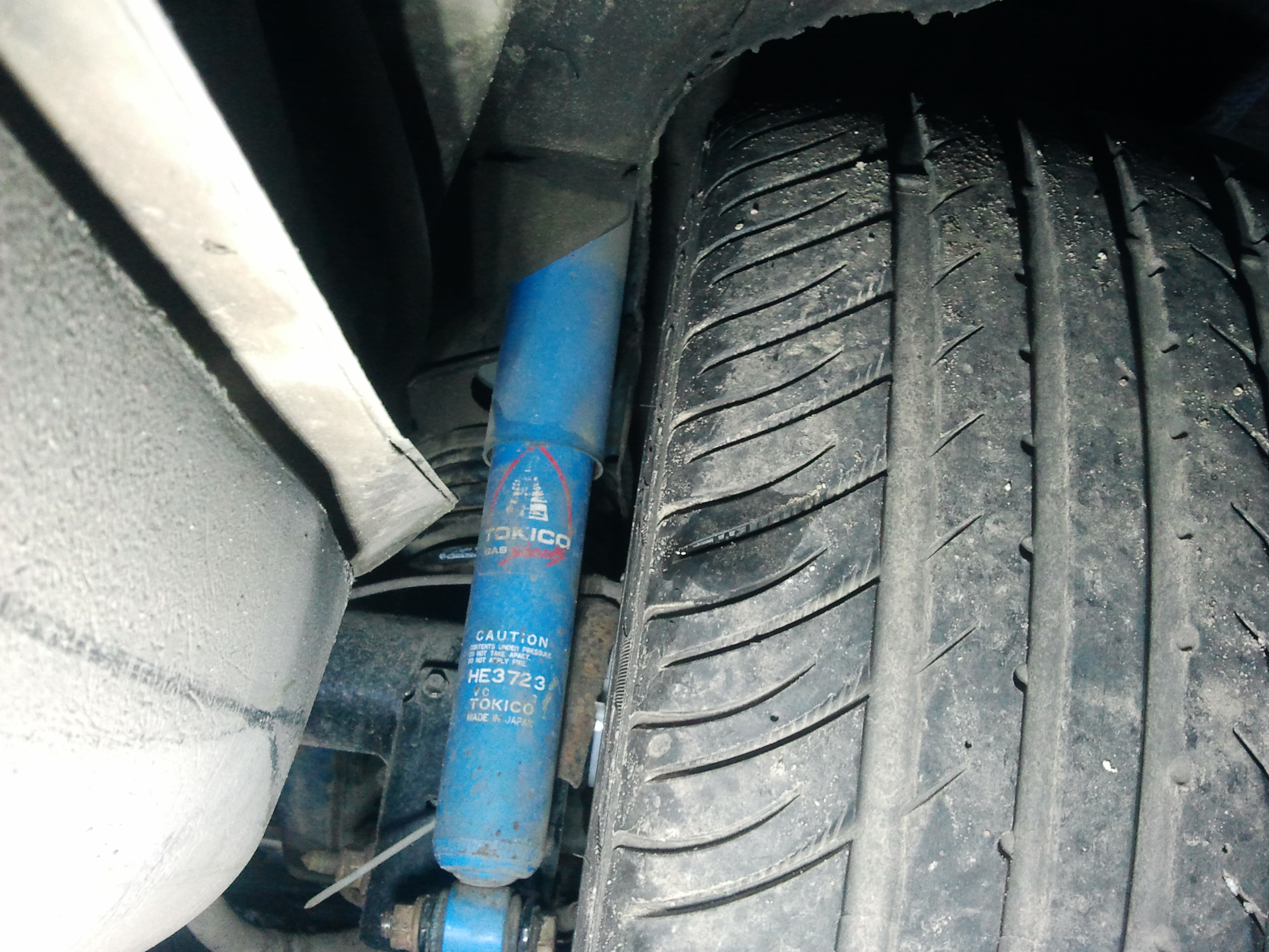

Вот зазор после установки проставок.

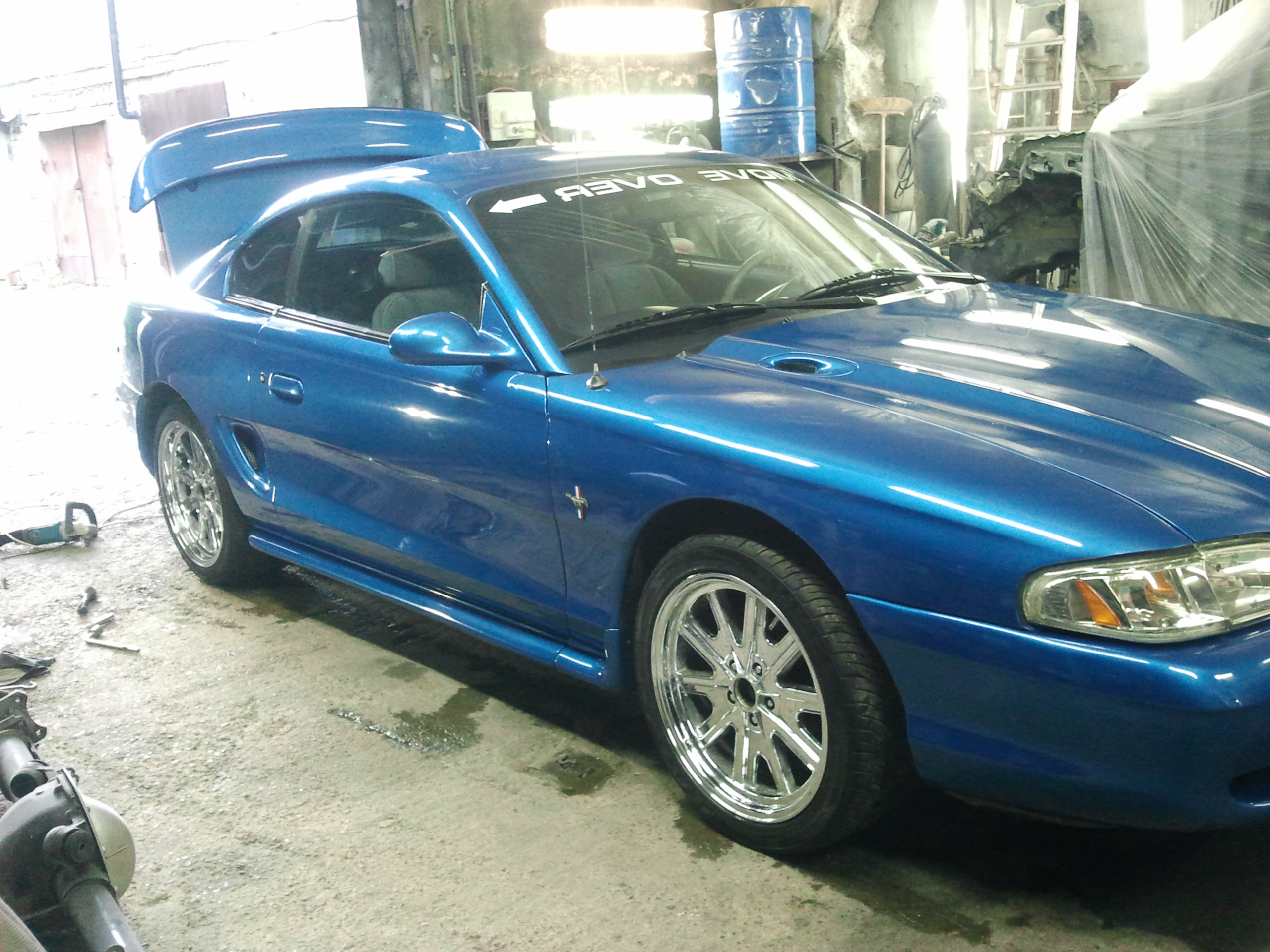

А вот колёсики на машине.

На последней фотке видно что колесо провалилось в арку, может дюймовую проставку с шпильками поставить, или милиметров 20, не знаю есть ли такие. До арки крыла вроде места хватает.
У меня на черепашей скорости на кочках цепляет за арки, забил, выбираю дороги с ровным покрытием. Красота (ширина) требует некоторых жертв. Это к тому что может не садить туда взрослых четырех человек)
Конь хорошо выглядит!
Изменено пользователем Костюк
Этот конь у меня эвридей, потому и по 4 взрослых приходится сажать и в багажник приходится грузить иногда не мало. Потому меня пока всё устраивает. Вот когда подмена появится (вроде наклёвывается вариант), тогда и про дюймовые проставки подумать можно и про резину назад 315ю )))
...Конь хорошо выглядит!
Спасибо! Стараюсь. Но есть над чем поработать. ))
Можно смело ставить 1" полагаю. У меня зазор от внутренней части арки в половину больше и всё равно при достаточном вывешивании моста резина чиркает, не представляю как еще ездить с пассажирами сзади)
