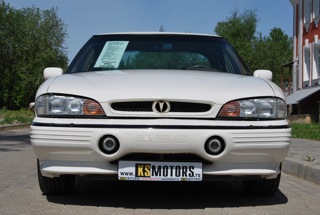

собственно озадачился установкой линз, приобретенных у Вани Чеката, от бмв х6/х5 взамен штатных ПТФ.
что я имею:
- ПТФ стоковые. Правая разбита мелким камнем
- линзы от бмв
- мастера с прямыми руками, но ни разу подобным не занимавшегося
из чего лучше изготовить корпус и что лучше использовать для защиты линзы от дорожного мусора и пескоструя?

Линза за стеклом должна быть. Внутри противотуманки. Иначе вся покоцается и толку от нее не будет.
У шелби же маленькие противотуманки, влезет за стекло? Или вообще не используя родные противотуманки хочешь сделать?

Родные туманки немного по размеру не подходят и на правой камешком стекло разбито(((
Но вообще планирую ставить на их место + вывести пару мощных форсунок сверху, чтобы иметь возможность помыть...

да мытье не самое важное. Тут как пескоструй на них подействует.

Форсунки нужны для того, чтобы грязь не портила освещение...

А не сложна ли схема вколхоживания модулей в птф? я вот так решил проблему плохого амеровского света,на одной из машин-модули ближнего света hella 90 mm просто вставил в места птф,с "би" я тоже упражнялся,но при таком расположении мне не удалось настроить хороший ближний и дальний одновременно,у тебя они будут стоять еще ниже,hella(не ксенон) светила просто супер,но правда чахлый дальний у меня всеже был в стоковых фарах,но так,помигать только

mrak88bes, я думал ты их в основные фары хочешь устанавливать - это намного проще чем корпус для них изготавливать.
