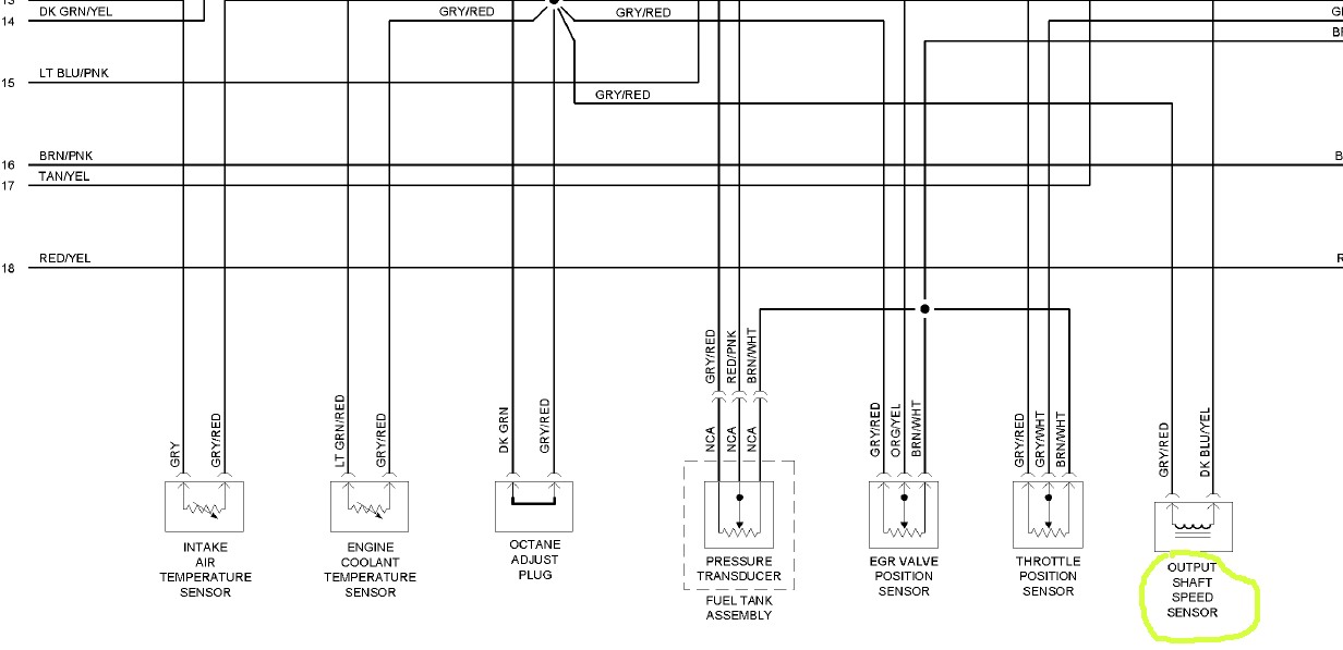

root Опубликовано 2 Июля 2013 Автор Жалоба Опубликовано 2 Июля 2013 (изменено) Ты имеешь ввиду датчик скорости который на спидометр или датчики скорости входного/выходного валов?Имею ввиду output shaft speed sensor.На схеме ниже 1996 Explorer 5.0. Сигнал OSS(+) приходит прямо в мозг.Хочу использовать мозг экспа EEC-V с коробкой без электронного управления (С4, AOD, МКПП) и без датчика скорости от Экспа. Изменено 2 Июля 2013 пользователем root Цитата

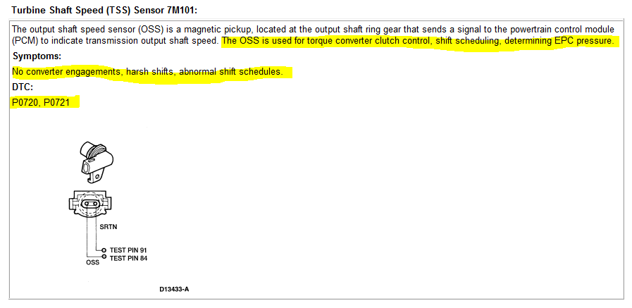

KillBill Опубликовано 3 Июля 2013 Жалоба Опубликовано 3 Июля 2013 (изменено) Вопрос для 96+Подскажите плз как влияет на мотор или ECU отключение/отсутствие датчика скорости АКПП?....EPC=Electronic Pressure Controlкомпоненты для 4R70W Изменено 3 Июля 2013 пользователем KillBill Цитата
