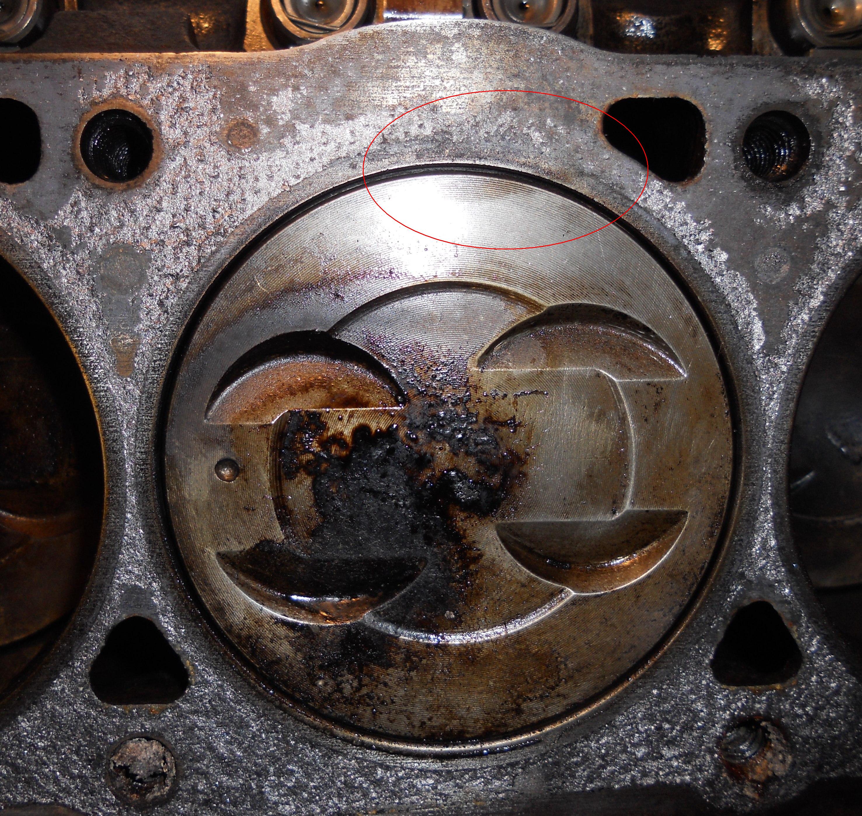

вот так сексуально выглядит шлифованная головка)

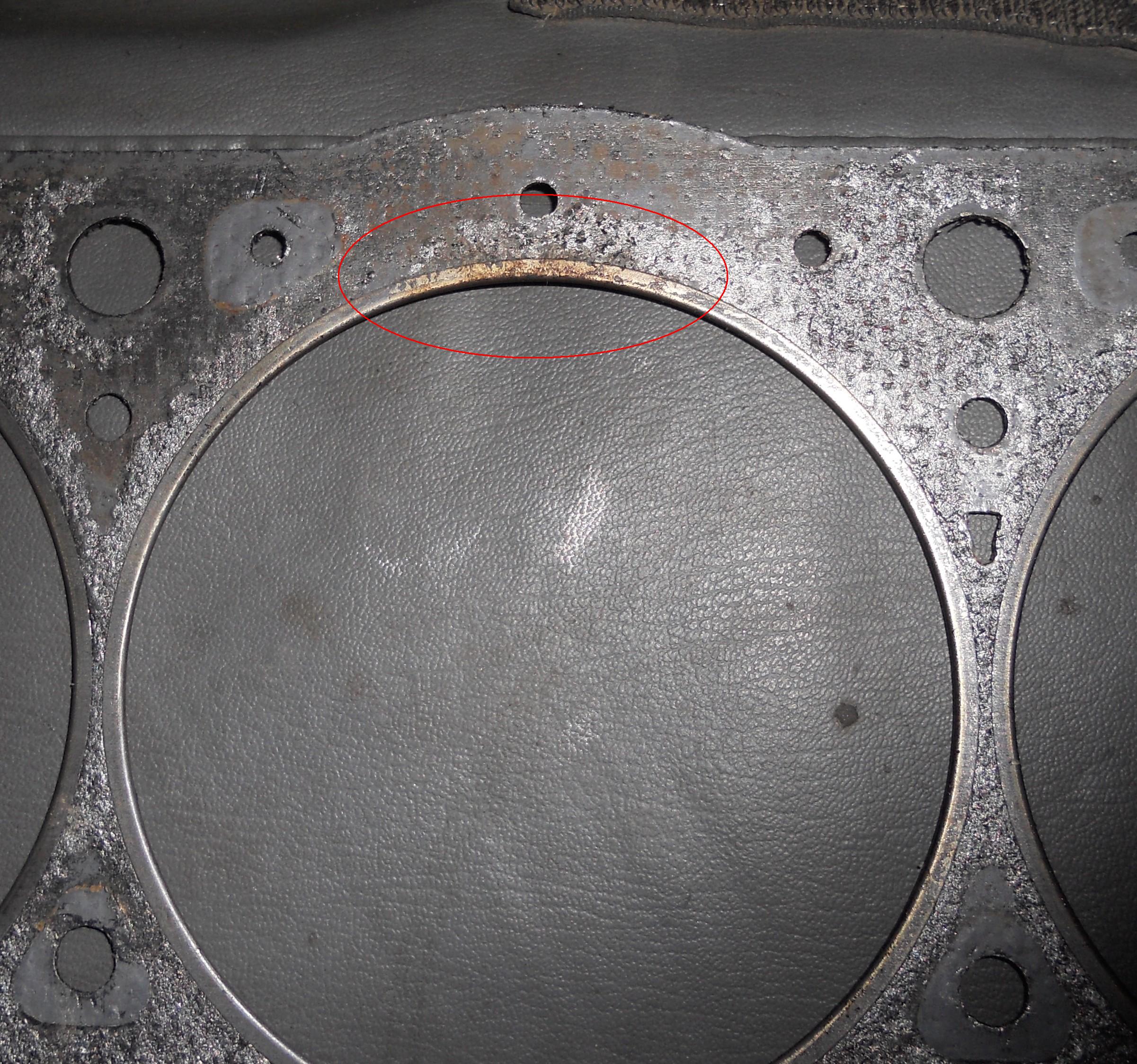

а вот, пожалуй, и место негерметичности у 6-го цилиндра:
.оно самое. На других фотках еще было. А бошки только шлифовать глупо. Надо полный ремонт делать
