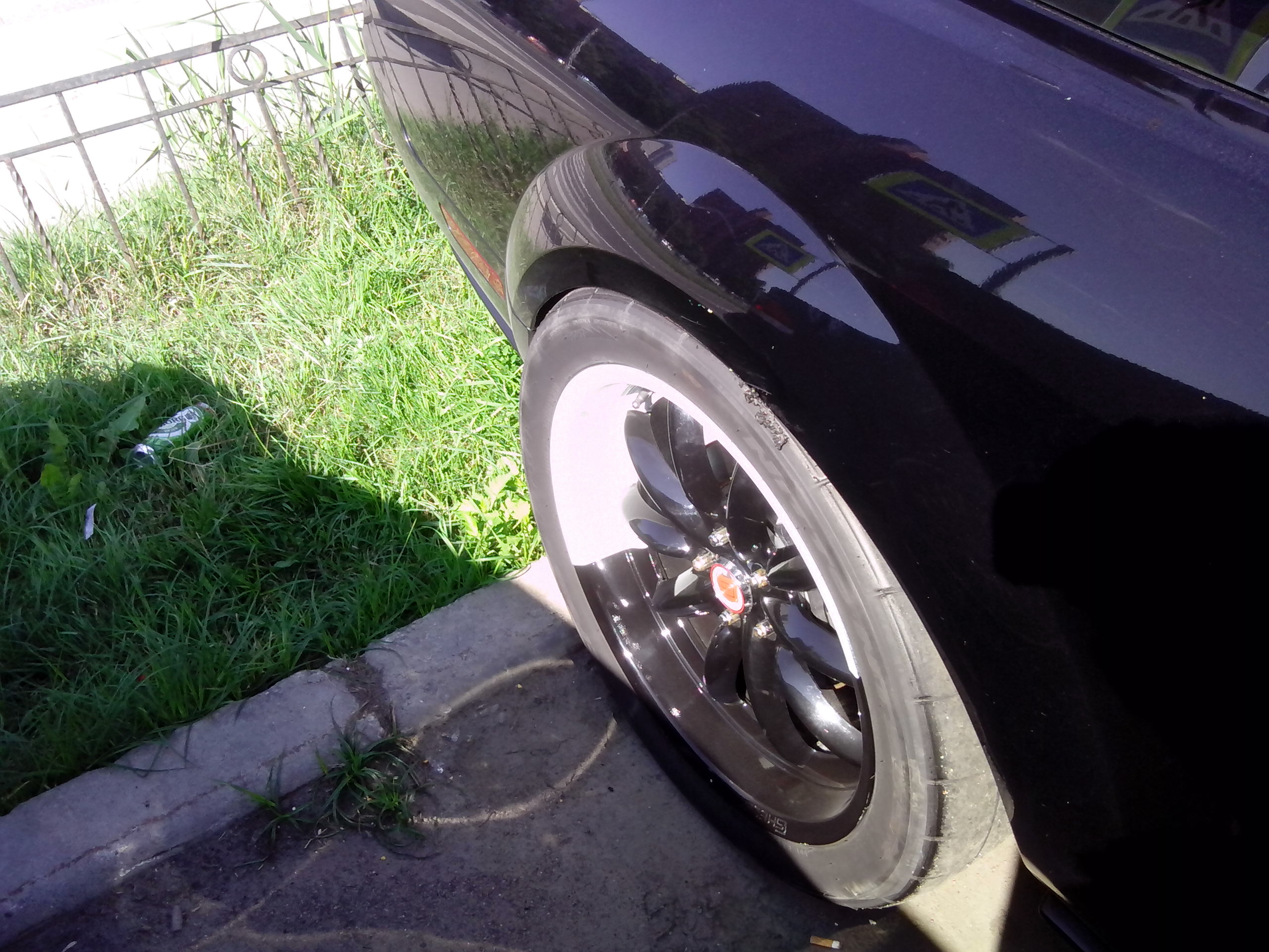

Eugen78 3 Опубликовано 30 Июля 2013 Жалоба Поделиться Опубликовано 30 Июля 2013 (изменено) История не нова! Развернуло на перекрёстке, вынесло на паребрик! Если я правильно понимаю то нужно менять: - Мост - Поперечные тяги - Левую продольную тягу - Подушку сидения - Ну и по морде + диски с резиной! Конечно хочется побыстрее решить вопрос! У кого что есть? Желательно поближе к Питеру! Изменено 30 Июля 2013 пользователем Eugen78 Цитата Ссылка на сообщение Поделиться на других сайтах

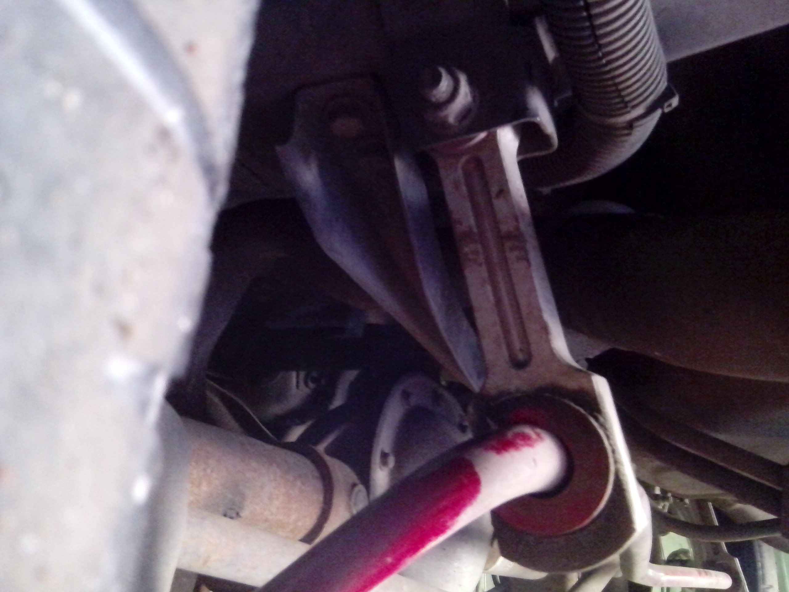

Driver2012 10 Опубликовано 30 Июля 2013 Жалоба Поделиться Опубликовано 30 Июля 2013 Eugen78, это ты смертельный исход изображал - а кто красным фару пачкал? - вот вы жжоте! Смело! А еще удивило что многовато ржавчины на днище - 2005+ не оцинкованный разве? обработай его чем нибудь (я вот Супра-щит нанес 2м слоем поверх старого битумного покрытия) - а то жалко коня - тем более Питер. Цитата Ссылка на сообщение Поделиться на других сайтах

Eugen78 3 Опубликовано 30 Июля 2013 Автор Жалоба Поделиться Опубликовано 30 Июля 2013 (изменено) Eugen78, это ты смертельный исход изображал - а кто красным фару пачкал? - вот вы жжоте! Смело! А еще удивило что многовато ржавчины на днище - 2005+ не оцинкованный разве? обработай его чем нибудь (я вот Супра-щит нанес 2м слоем поверх старого битумного покрытия) - а то жалко коня - тем более Питер.Какой там исход!Я на скорости больше 20-30 км в час в занос не пускаю!Так что риск жизни и здоровью был минимален!Красным фару никто не мазал, просто рядом красная машина стояла, видимо свет так отразился!Хотя вставить красную подсветку в переднюю оптику было бы круто, кто то на форуме уже помню выкладывал! Изменено 30 Июля 2013 пользователем Eugen78 Цитата Ссылка на сообщение Поделиться на других сайтах
viper83 17 Опубликовано 30 Июля 2013 Жалоба Поделиться Опубликовано 30 Июля 2013 А еще удивило что многовато ржавчины на днище - 2005+ не оцинкованный разве? обработай его чем нибудь (я вот Супра-щит нанес 2м слоем поверх старого битумного покрытия) - а то жалко коня - тем более Питер.Все там с кузовом ок Это мост такой ржавый. Его не красят с завода. Цитата Ссылка на сообщение Поделиться на других сайтах
Driver2012 10 Опубликовано 30 Июля 2013 Жалоба Поделиться Опубликовано 30 Июля 2013 Все там с кузовом ок Это мост такой ржавый. Его не красят с завода.Ну на этой фотке все что видно - все ржавое! Моему 18 лет - но такого нет Цитата Ссылка на сообщение Поделиться на других сайтах
CheCat 42 Опубликовано 30 Июля 2013 Жалоба Поделиться Опубликовано 30 Июля 2013 Ну на этой фотке все что видно - все ржавое! Моему 18 лет - но такого нет Все что под стрелками у тебя, это и есть мост. Абсолютно нормальное состояние. Цитата Ссылка на сообщение Поделиться на других сайтах
viper83 17 Опубликовано 30 Июля 2013 Жалоба Поделиться Опубликовано 30 Июля 2013 Ну на этой фотке все что видно - все ржавое! Моему 18 лет - но такого нет smile.gifТак это мост. Он с завода идет - чистый металл без какой-либо обработки вообще. Он покрывается налетом сразу после выезда из сборочного цеха. Цитата Ссылка на сообщение Поделиться на других сайтах
Арсений 6 Опубликовано 30 Июля 2013 Жалоба Поделиться Опубликовано 30 Июля 2013 (изменено) +1, мост всегда ржавый. Изменено 30 Июля 2013 пользователем Арсений Цитата Ссылка на сообщение Поделиться на других сайтах
CheCat 42 Опубликовано 30 Июля 2013 Жалоба Поделиться Опубликовано 30 Июля 2013 защитная оксидная плёнка, только вот от бордюра не смогла защитить)) Цитата Ссылка на сообщение Поделиться на других сайтах

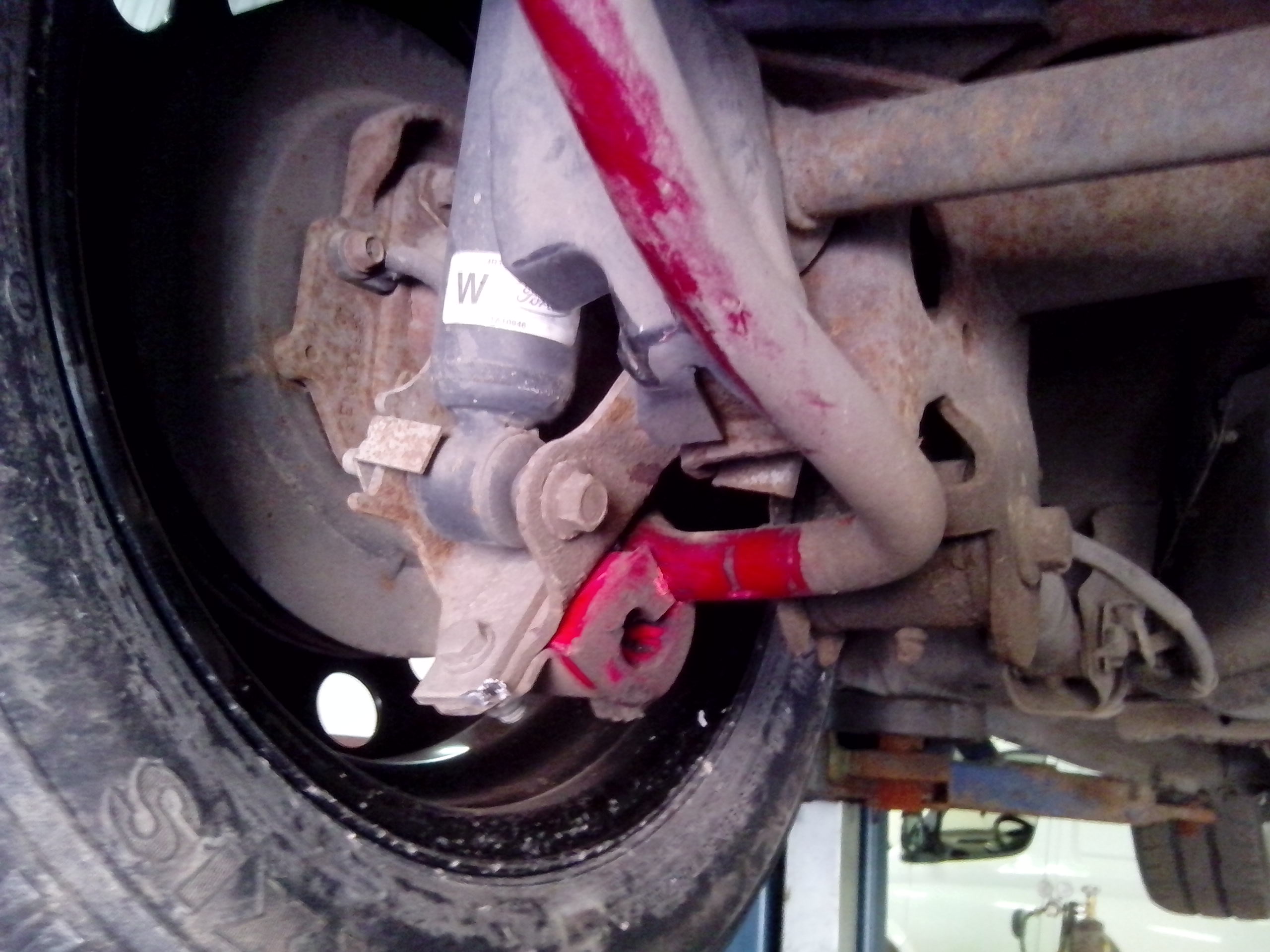

Darkz 11 Опубликовано 30 Июля 2013 Жалоба Поделиться Опубликовано 30 Июля 2013 (изменено) Рычаги?А сзади разве есть рычаги, или ты про перед?сзади 2 рычага снизу и один с кронштейном верхнийhttp://www.fordparts.com/Commerce/PartDeta...p;model=Mustangу меня есть стоковые детали с номерами 5a649 и 5500, см. ссылку.Задний стабилизатор у тебя судя по фото либо BMR , либо eibach , тяги к нему свои , у стока диаметр другой http://www.ebay.com/itm/BMR-SB025-Sway-Bar...e7f&vxp=mtrИ наверное стоит проверить тягу панара и её саппорт 4264A/Bhttp://www.fordparts.com/Commerce/PartDeta...p;model=Mustang Изменено 30 Июля 2013 пользователем Darkz Цитата Ссылка на сообщение Поделиться на других сайтах
