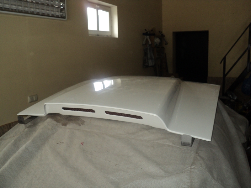

Pingvinov Опубликовано 24 Августа 2013 Жалоба Опубликовано 24 Августа 2013 Сочувствую. У меня отлично подошел капот Cervinis. Защелкивается не хуже штатного. Лотерея какая-то выходит. Цитата
Genadu Опубликовано 24 Августа 2013 Жалоба Опубликовано 24 Августа 2013 (изменено) Сочувствую. У меня отлично подошел капот Cervinis. Защелкивается не хуже штатного. Лотерея какая-то выходит.Серж, ащасливь изображением своего капота, плз. Типо - фото изнутри и снаружи. Изменено 24 Августа 2013 пользователем Genadu Цитата
Pingvinov Опубликовано 24 Августа 2013 Жалоба Опубликовано 24 Августа 2013 Сочувствую. У меня отлично подошел капот Cervinis. Защелкивается не хуже штатного. Лотерея какая-то выходит.Серж, ащасливь изображением своего капота, плз. Типо - фото изнутри и снаружи. Гена, У меня как-то не случилось фотографий капота изнутри. Откровенно говоря, там не на что смотреть. Все то же, что и снаружи, только наоборот )).Снаружи пожалуйста: Цитата
