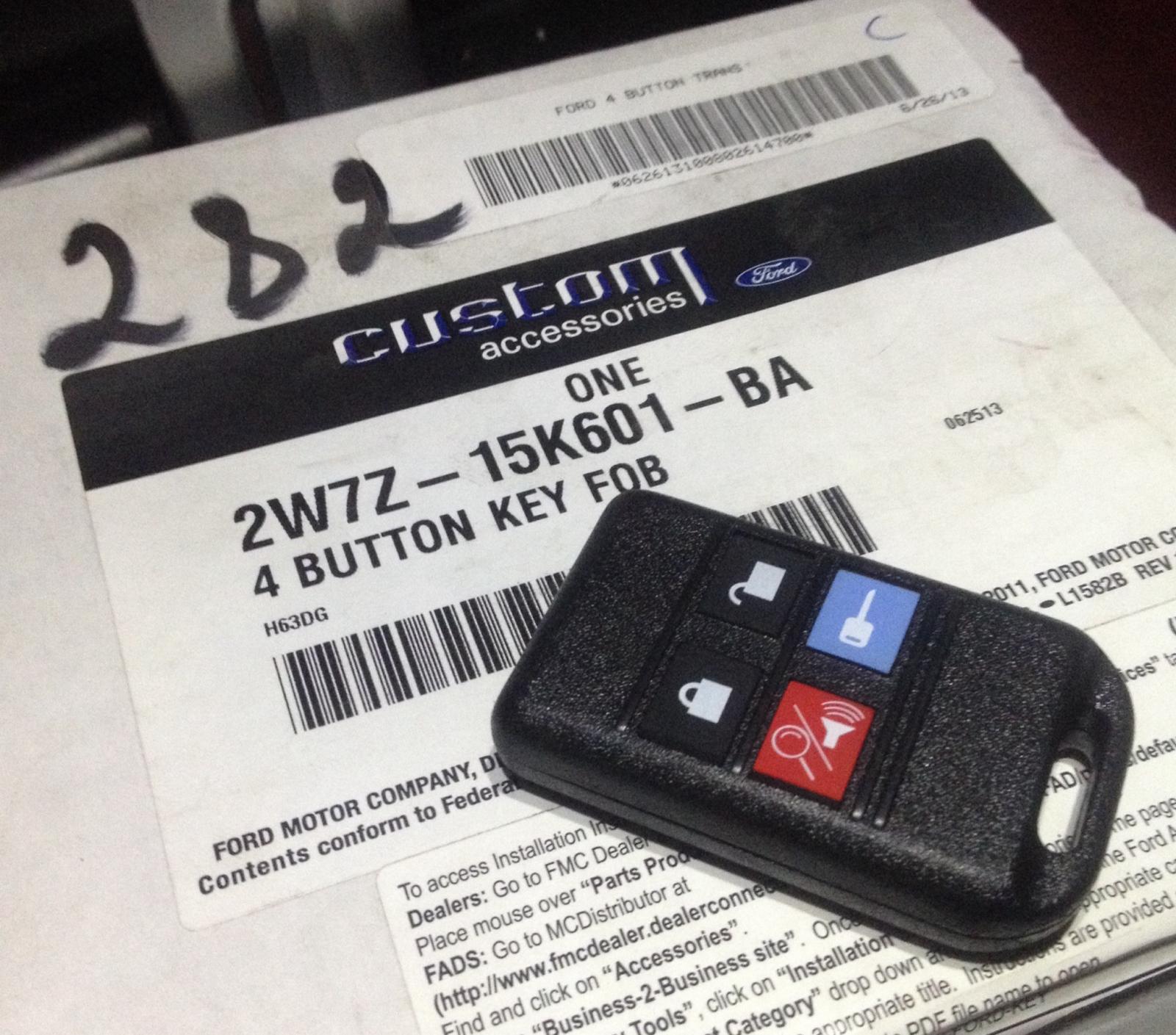

не привязываются брелки сигнализации
если есть,кто в Питере заберет...подгоню брелок :rolleyes: (правда затертый малость)
брелочек получил (за который большое спасибо!) - но вот прописать его не удалось ... хз почему. Батарейку проверил - 3V как положенно. Зажигание туда сюда пырцал 8 раз (как ты и говорил) - кнопки жму ... тишина. :huh:
Может как то по другому надо прописывать ? <_<

а после 8-го раза зажигание включенным оставлял? При переходе в режим программирования замки закроются и откроются 1 раз
оставлял конечно. сегодня и клемму с аккамулятора скидывал - итог тот же - ноль реакции. почему не понимаю :(

8 переключений быстро (за 10 секунд)
спасибо за уточнение. если не сложно - можно перевести по пунктам ... что там на тему 20 секунд - пункты 4,5,6 B)

Всё оказалось на много проще ... скатался на сервис, подключили диагностику - сбросили ошибки компа и брелочек прописался. Так что я теперь как и все открываю машинку с "кнопки".
Надо будет в фак добавить тему перепрошивки брелка. Всем спасибо! Моя довольна :lol:
Перевод вольный (с пояснениями)
1. Перед началом процедуры програмирования машина должна быть открыта электроникой.(не просто ключом а именно кнопкой из салона или с рабочего брелка).
2.Вставить ключ в замок зажигания.
3.С делать 8 переключений быстро (в течении 10 секунд) между положениями 1(OFF/Lock) и 3(ON).
Замечание: после восьмого переключения ключ должен остаться в положении 3(ON). Двери закроются и откроются, что означает активацию режима програмирования.
4. В течении 20 секунд нажать на любую кнопку добавляемого трансмитера(брелка).Двери закроются и откроются, что означает успешное програмирование брелка.
Замечание: если пройдет больше 20 секунд то надо повторить процедуру сначала.
5.Повторить пункт 4 для каждого добавляемого брелка (если прогамируются сразу несколько брелков)
6.Повернуть ключ в положение 1 (OFF/Lock) после програмирования всех брелков. Двери закроются и откроются, что, в свою очередь, означает выход из режима програмирования.
Замечание:После 20 секунд произойдет автоматический выход из режима програмирования.
В описании SecuriLock "Мустанги" 1998-2008 годов могут привязываться к 8 ключам зажигания т.е. теоретически можно прописать и 8 брелочков одновременно, практически получится только 4.(А "Мустанги" 1996-1997 годов могут прописывать аж 16 ключей).

Пришёл с алиэкспресса брелок, прописывается, кнопки работают, всё тип-топ, но отваливается после этого родной. Подключаю родной - отваливается алиэкспрессовский. То есть два одновременно не работают. В чём соль?

Ты же оба брелка прописываешь за одну процедуру программирования? или только тот, который "стёрся"?
4. Within 20 seconds press any button on the remote entry transmitter. Note: If more than 20 seconds have passed you will need to start the procedure over again. The doors will lock, then unlock, to confirm that this remote entry transmitter has been programmed.
5. Repeat Step 4 to program each additional remote entry transmitter

Черт, чукча не читатель, спасибо) Действительно, за одну процедуру прописывал только один брелок, думая что другой прописан и дополнительный просто добавляется.
