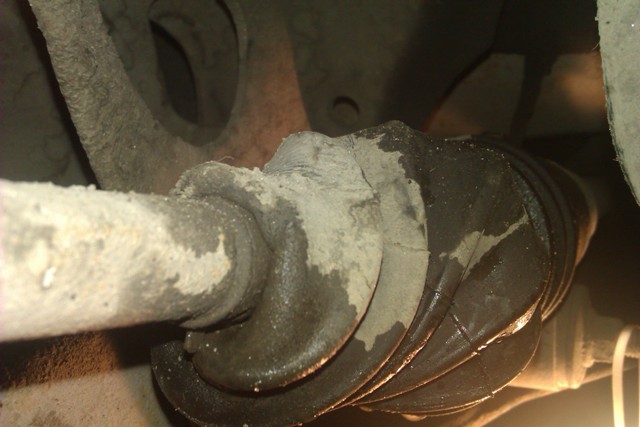

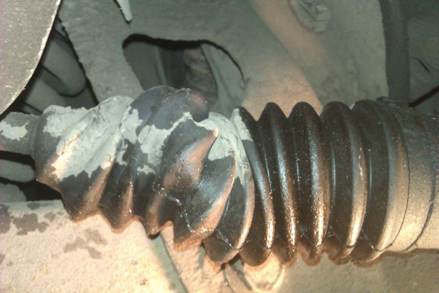

Я как-то не так давно приежал к вам сюда на сход-развал, обещал позвонить и рассказать, как после проведенных работ ведет себя автомобиль. Так вот рассказываю. Сегодня залез под авто кое-что поменять и что же я вижу. Пыльник рулевой рейки накручен юлой на тягу! Произойти это могло в двух случаях: а) механик крутил тягу, хомут не отпустил б) это было ещё до вас, но механик внимания не обратил. И всё не в вашу пользу.
Замечу, что после вас под машину не лазил никто. Пыльник я назад раскрутил, но, увы и ах, он порвался. Итог такой, что к вам я больше не приеду и никому не посоветую этого делать.

  13.03.2014 в 19:57, rock сказал:
Не приятная ситуация, но распространенная, к сожалению, скорее всего не ослабели хомут. Завтра оштрафую исполнителя, вы не помните, случайно кто из моих ребят делал? Денис или Паша?
Готов за свой счет купить и лично поменять Вам пыльник, это 100% наш косяк и мне не приятно.

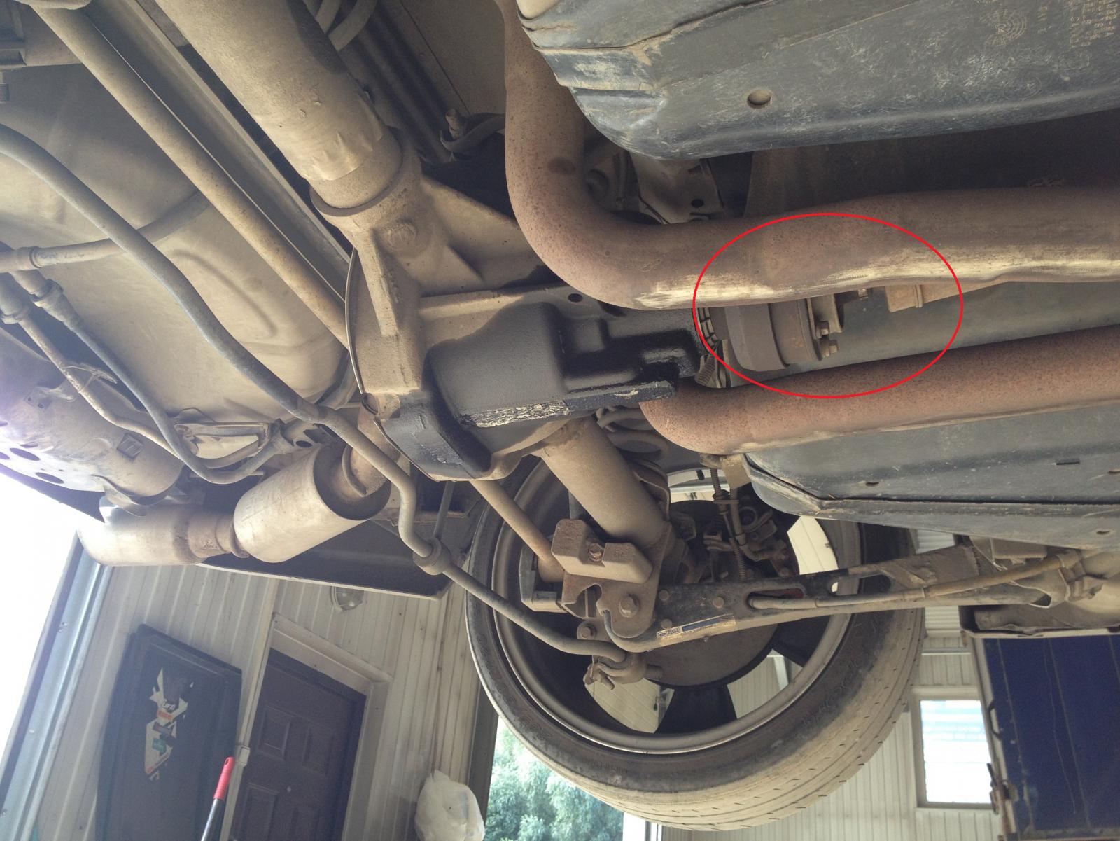

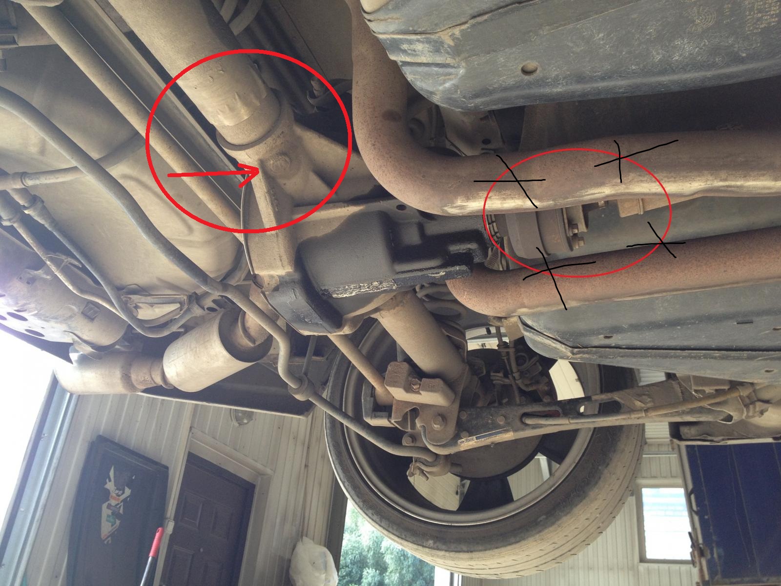

Мустанг GT 2007, был удар в заднее правое колесо. При движении автомобиля колесо перемещается в арке (вперед-назад). До крыла не задевает.
В сервисе на подъемнике поднимали без меня, фото нет. Как объяснил мастер, выбило чулок из редуктора. Срезало "заклепки", на которых крепится чулок. Я отметил на фото это место (сорри, что воспользовался чухой фоткой, своей нет  :D ).
Оцените, насколько реально заварить. Также нужно смотреть геометрию полуоси. Ну и попутно ходовку оценить.
Желательно услышать примерную стоимость работ (ориентировочно, от и до) и какие запчасти/расходники понадобятся.

  14.08.2014 в 17:31, D-Low сказал:
Добрый день!
Добрый день. У Вас не разгруженный задний мост, а это значит, что малейшее нарушение геометрии чулка приведет к постоянному износу полуосей сальников и подшипников, плюс не верной геометрии автомобиля в целом. Заварить проблем нет, но вот заварить так что бы гарантированно соблюсти заводскую геометрию чулка практически не возможно, мы за это не возьмемся. Правильный подход, это поиск бу чулка, свап редуктора, и всех остальных потрохов, скорее всего понадобятся все расходники для переборки моста (сальники, подшипники), возможно новая полуось, возможно редуктор. Более точную дифектовку можно будет произвести после осмотра машины и разборки моста. Стоимость таких работ будем примерно следующей:
1. с\у моста 11 000руб.
2. Переборка моста 9 000руб.
3. Регулирока редуктора в новом чулке 8 500руб.
Это при условии что у Вас все в порядке с редуктором и со всеми рычагами.
Вы получите полностью перебранный мост установленный на машину на базе новго чулка. По ходовке нужно смотреть сайленты и рычаги которые могли повредиться в результате удара, эта работа оплачивается отдельно. Возможно Вам понадобиться еще сход-развал 2 000 руб. Срок выполнения таких работ 3 рабочих дня.
