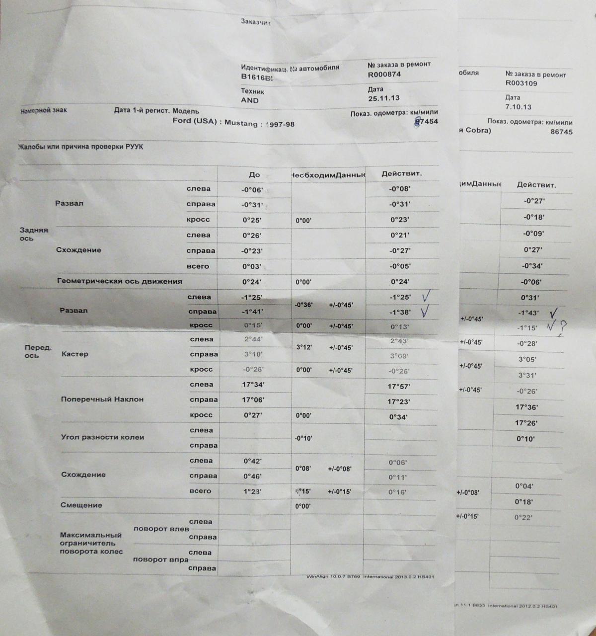

Столкнулся с такой проблемой, на развале не получается отрегулировать колеса, так как не хватает регулировки заводских плат, оба колеса стоят немного в валенными  внутрь. Похоже от времени рычаги немного прогнулись. Остальные элементы подвески в идеале. Все новое, моторкрафт. На ибеи присмотрел вот такие платы,

Данные схода развала приложил.
И еще есть один любопытный момент. На развале отметили поворот задней оси, в живую видно по зазорам заднего колеса в арке, что одно на 1см ближе к бамперу чем другое. Думал что разбитые саленблоки. Заменил на полиуретаретан, таже фигня, поменял рычаги в сборе, не помогло, тоже самое. Конь не битый, не считая легкого удара в переднее левое крыло. в районе эмблемы. Это достоверно. Может это стадарты сборки форда?
